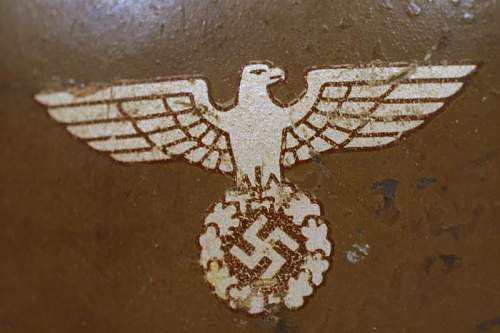

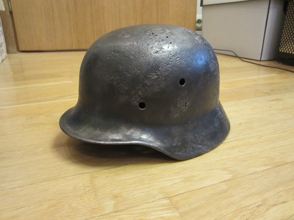

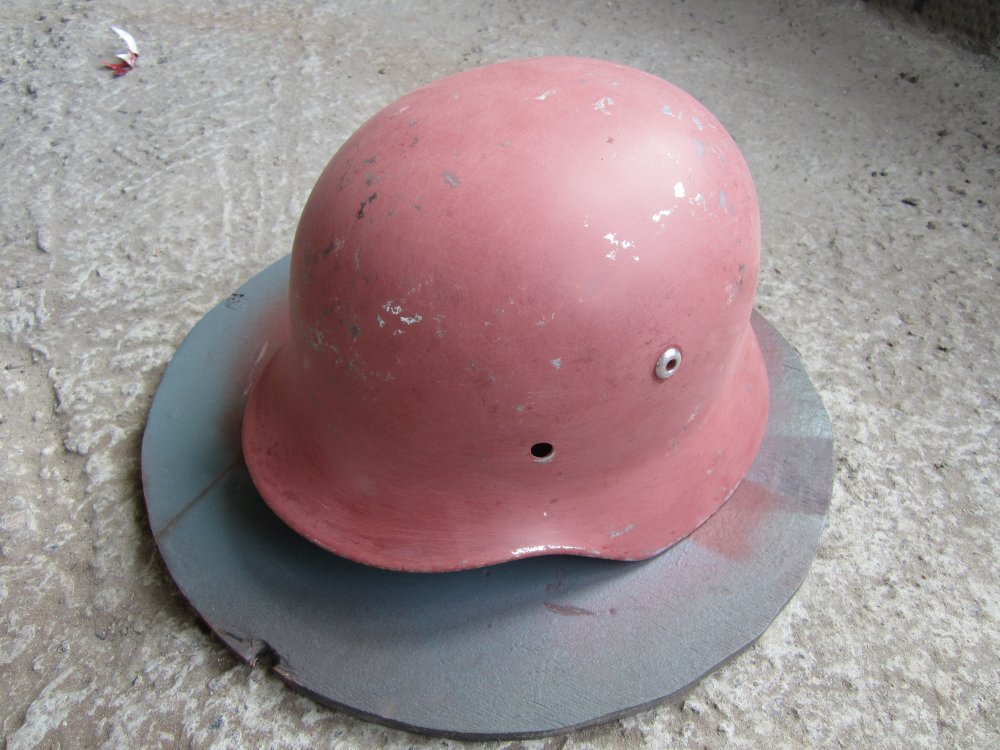

    Начал роботу над каской м-35. Хочу делать под СА. Подскажите какой код по краске.Если можна подскажите по авто краске.

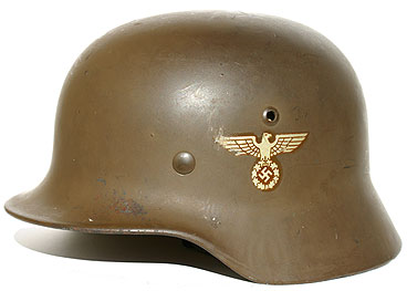

    Рал 8007 , 8008. Если вы и купите эту краску она будет намного отличатся от той что на фото шлема са. Пробуйте мешать сами. Это на много дешевле и точнее будет в подборе цвета.

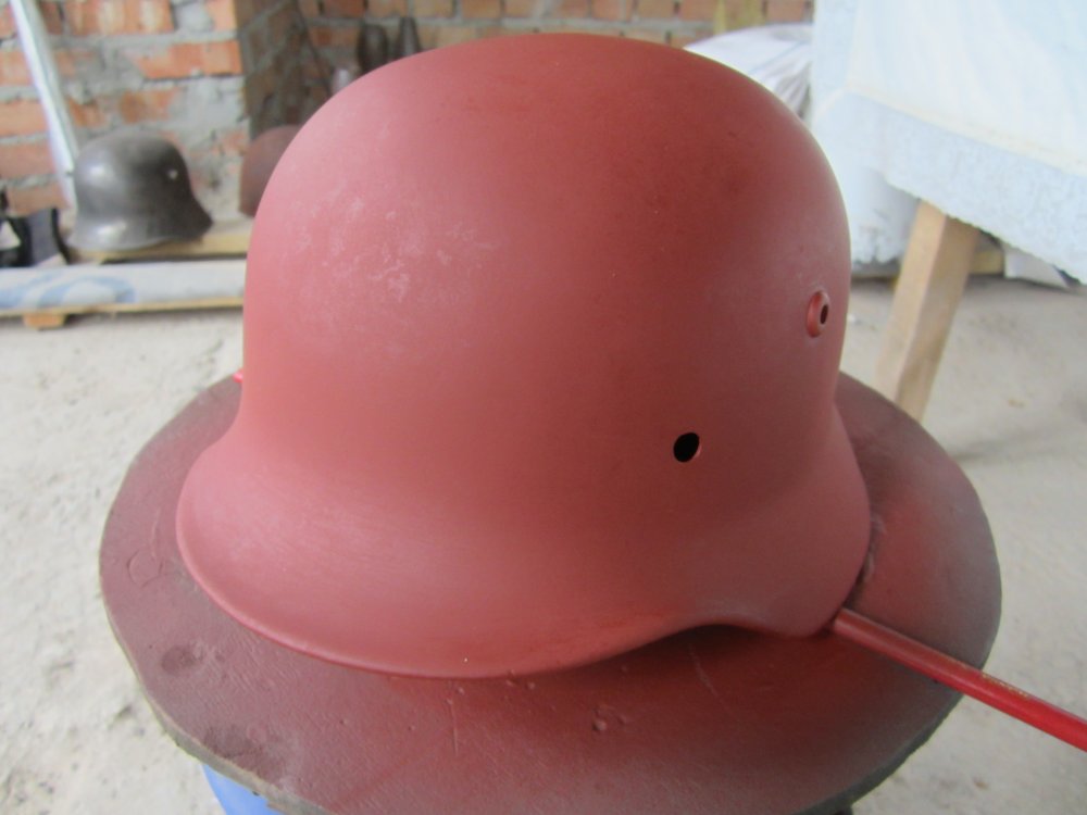

    Сегодня набил люверсы и погрунтовал. Завтра буду бадяжить краску. попробую на основе 6006.За одно и на 8001 попробую. Надеюсь на хорошый результат.

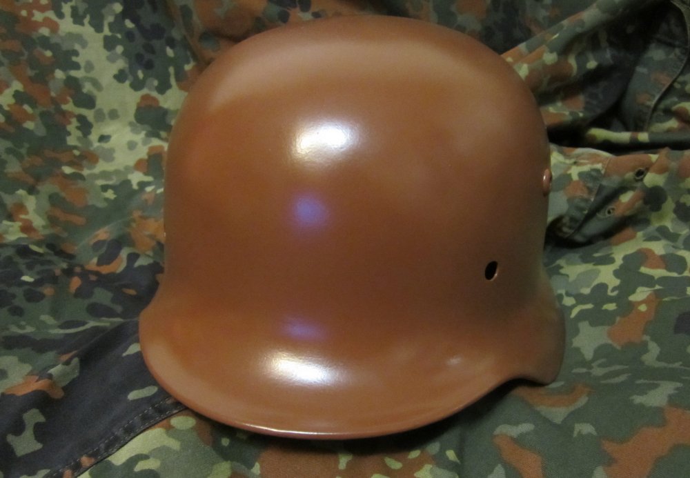

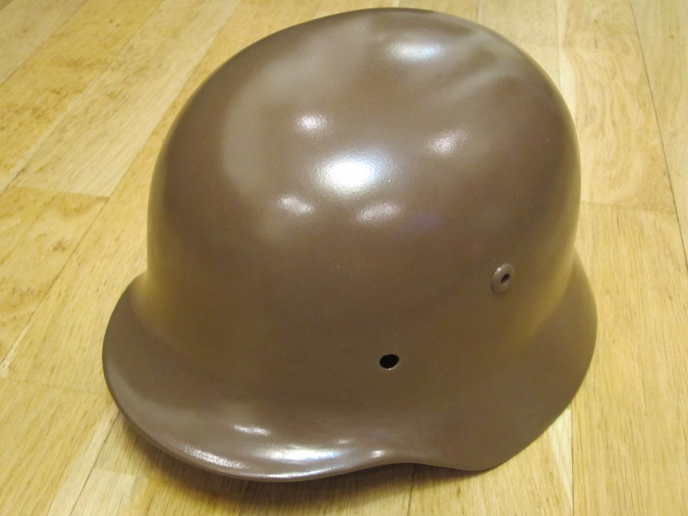

    Покрасил.Но думаю буду перекрашывать.Грунтовка была чуть гуще за 6006 и получилась больше пропорция.Цвет получился чуть коричневей (вроди).За одно исправлю кой какие дефекты. Оставил пару вмятин для последующего состаревания так какбудто небрежное отношение с каской или поношеность только без ржавчины. Но цвет необычный и кой какие вмятины исправлю.Уж больно много я их оставил. А так цвет практически не отличается от обрасца по рал.Цвет на фото очень светлей от настоящего.оставил фотоапарат дома а красил на даче а дома фото не то. В общем доволен уверен всё получится в следующий заход. (немогу загрузить фото)

    Замечу цвет на фото светлей. в реальности темней и намного.

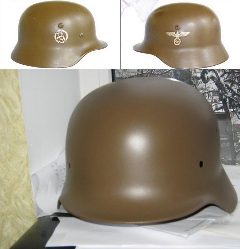

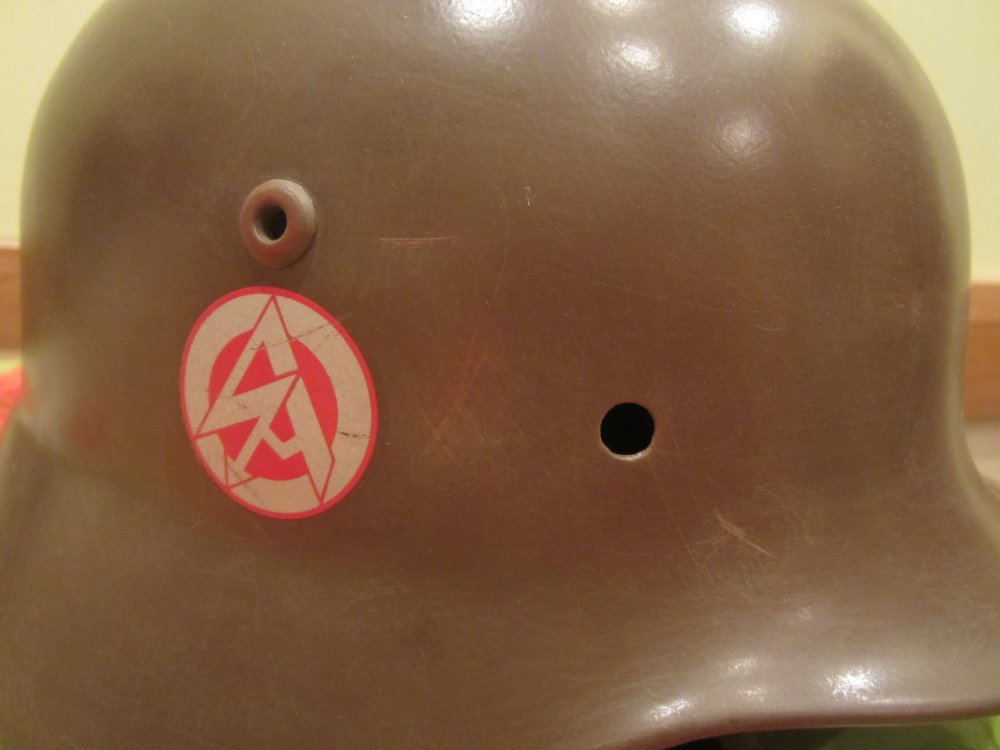

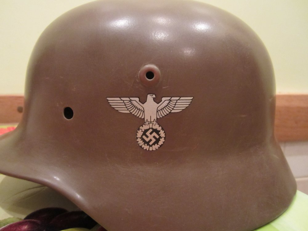

    Каску перекрасил.Изменил чуть рецепт. Лично я результатом доволен.Цвет один в один как на последнем фото (вашем).Думаю оно.
    Стрипа, Otto 663, Клим та 5 іншим подобається це.
  16. фандик
    фандик Oberleutnant
    2.581
    Да очень похожа. С рецептом правильно что экспериментировали , напишите сколько чего добавляли ( краски) . С ув. F.

    Результат забадяжки краски в оконцовке получился такой. 25 кубиков 6006. +2 кубика грунтовки. +3 кубика жолтого. После покраски осталось кубиков 10. Росход не велик от того что покрывал почти такойже цвет.(оставил чуть для клямеров)
    .Разница с вашим рецептом думаю из за того что у меня 6006 под краскопульт (жидкая) а грунт и жолтая как есть.По вашему рецепту мне надо было сначало довести все краски до одинакового состояния а потом бадяжить но на радостях что у меня есть рецепт я поспешил.

    Конечного результата пока не видно.Только поклеил декали и чуть затёр шлем до состояния поношенности. Лично сам результатом старения не доволен пока. но буду роботать .Доводить до финиша шлем не буду в связи с тем что своего места на полке ему ещо ждать года 3 (пока нет для них места на полках но будет с избытком) как и всем моим роботам которые делаю исключительно для себя в свободное время.Фото выложу завтра обязательно.

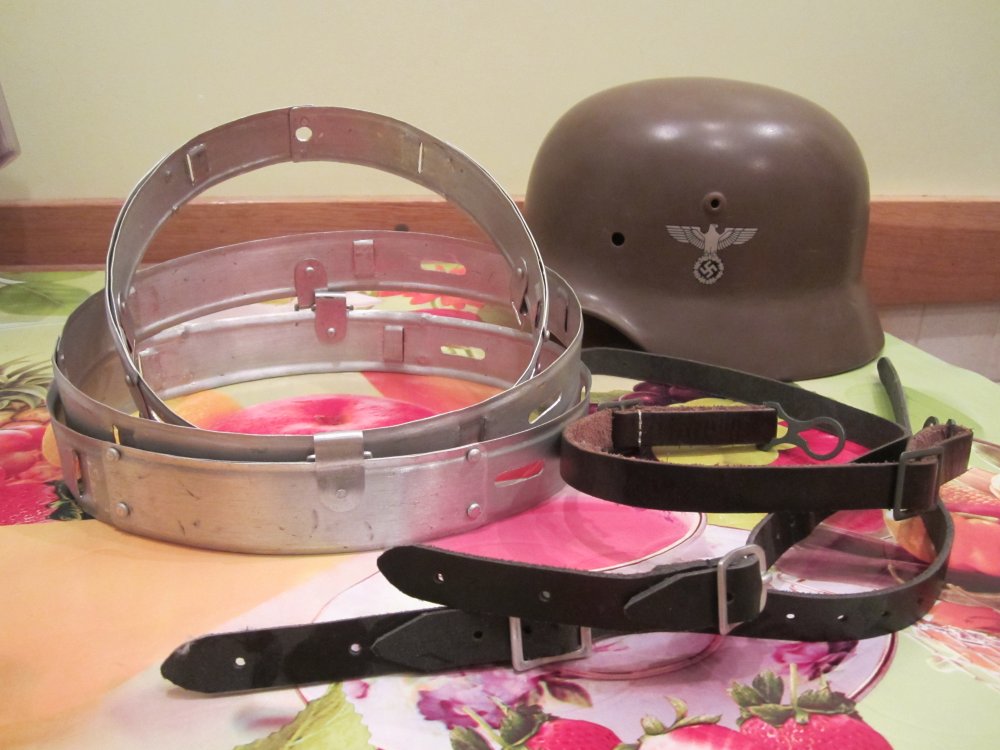

    Примерно както так.Как я писал рание чуть старить буду потом перед установкой на полку (а пока в мешок к остальным) Щитаю большим моим недостатком ето пока монотонная потёртость над етим буду работать (но потом) На будущее оснащу подшлемами своей роботы (обода на обозрение) рание думал купить для своих шлемов подшлемы. но накладно у меня (отреставрированых) шлемов штук 15 и в результате сумма огого.А какие попало ставить не охота.К сожалению фото лутшего качества с хорошей свето передачей дать не могу.Прихожу домой поздно а ухожу рано в выходные коп. Темы по реставрации открываю не хвастовства ради а когда действительно нужна помощь опытных людей.Всем спасибо за помощь и за критику (ценю).

    Вышло отлично. А стоило старить ? Пусть оставался бы складского хранения.

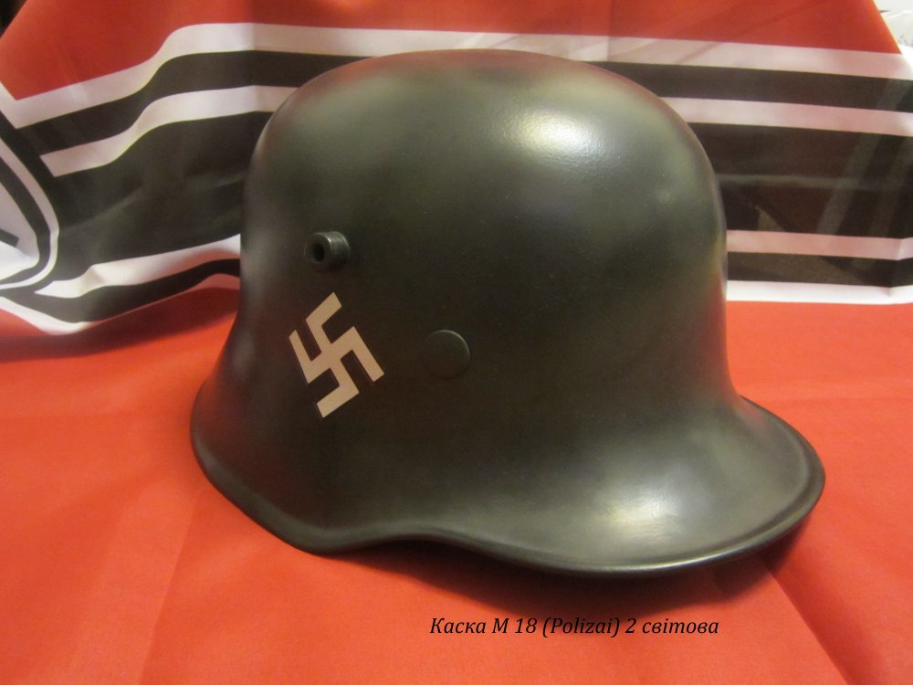

    ОТЛИЧНО! Можно фото других работ? Интересно. Как Вы делаете обручи?

    К сожалению надобность старить.Хотелось попробовать семитировать поношенность и оставил несколько вмятин небольшых. А когда сделал покраску оказалось цвен необычный и с декалью смотрится не плохо.Но изза вмятин отступать было поздно хоть на фото их и не заметно а на солнце заметно.В тех местах я особо затёр краску глубокими следами.

    Классно получилось. Кстати, можно немного декали затереть, а то они как новые. Там где орел.

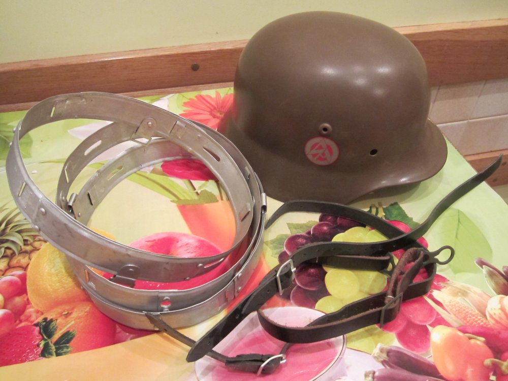

    Фото кой каких работ можна только они с моей страницы.Если будет интересно и другие работы скину данные и то там не всё.(делаю только для себя и то неукладываюсь в свой график). С обручами у меня длинная история. 1.Вырезаю ленту в розмер. 2.Делаю розметки. 3.На доске с пазами по форме чеканю формы. 4. сверлю пилю отверстия. 5. Стамеской просекаю под пружины. 6.Когда всё просверлено просто руками загибаю в круг и склёпываю. Если честно дело не из лёгкик быстро надоедает.Меня хватает на штуки 4 и закидываю на несколько дней. (Вот такая у меня топорная робота).
