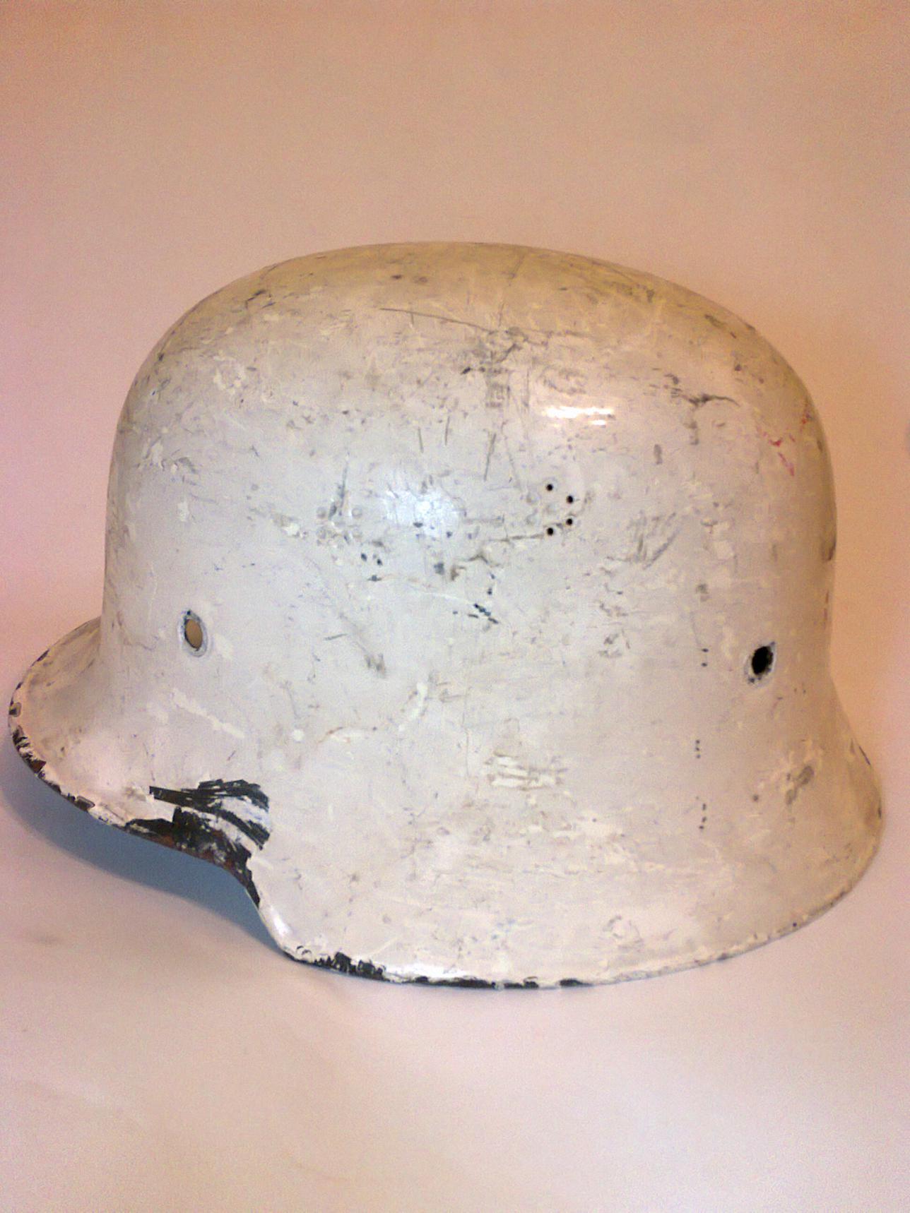

    Доброго всім дня.Виникла необхідність зняти сільську фарбу з М34 неушкодивши рідну ваффен-фарбу.

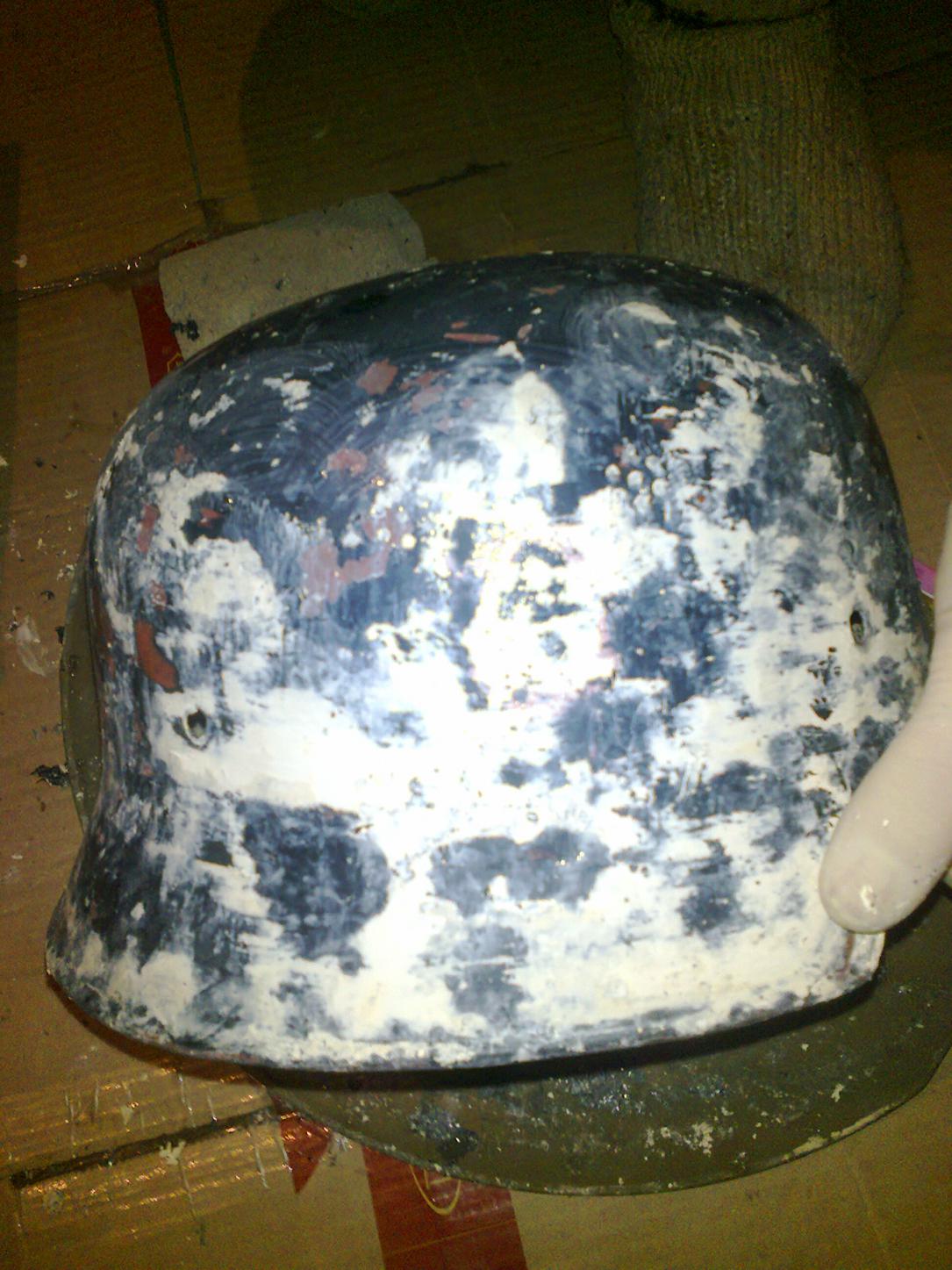

    Діяти вирішив за допомогою хімічної очисткі.Використав змивку для фарб "СП-6".Наносив на кожен шар фарби,чекав хвилину і стирав.Шарів фарби на шоломі було чотири,пятий-рідна фарба.Фото процесу.
  4. Віталій ЛІК
    Віталій ЛІК Stabsfeldwebel
    18
    2.333
    Stаnіsłаwów
    Про сп-6 скажу ось що: дуже активний розчинник,фарбу знімає дуже добре.Наявність респіратора і якісних рукавиць обов'язкова.Я викоритав чотири пари хирургічних рукавиць,вони надто тонкі і швидко пропалювались розчинником.Працював без респіратора,тому підписався на сильний головний біль і запаморочення.Вирішив відкласти роботу до завтра.

    А чому ви важжаете що це не зимовий перекрас ?
  6. Віталій ЛІК
    18
    2.333
    Stаnіsłаwów
    Тому-що під білим шаром були шари червоної і чорної фарби.Це звичайна побутова емаль.

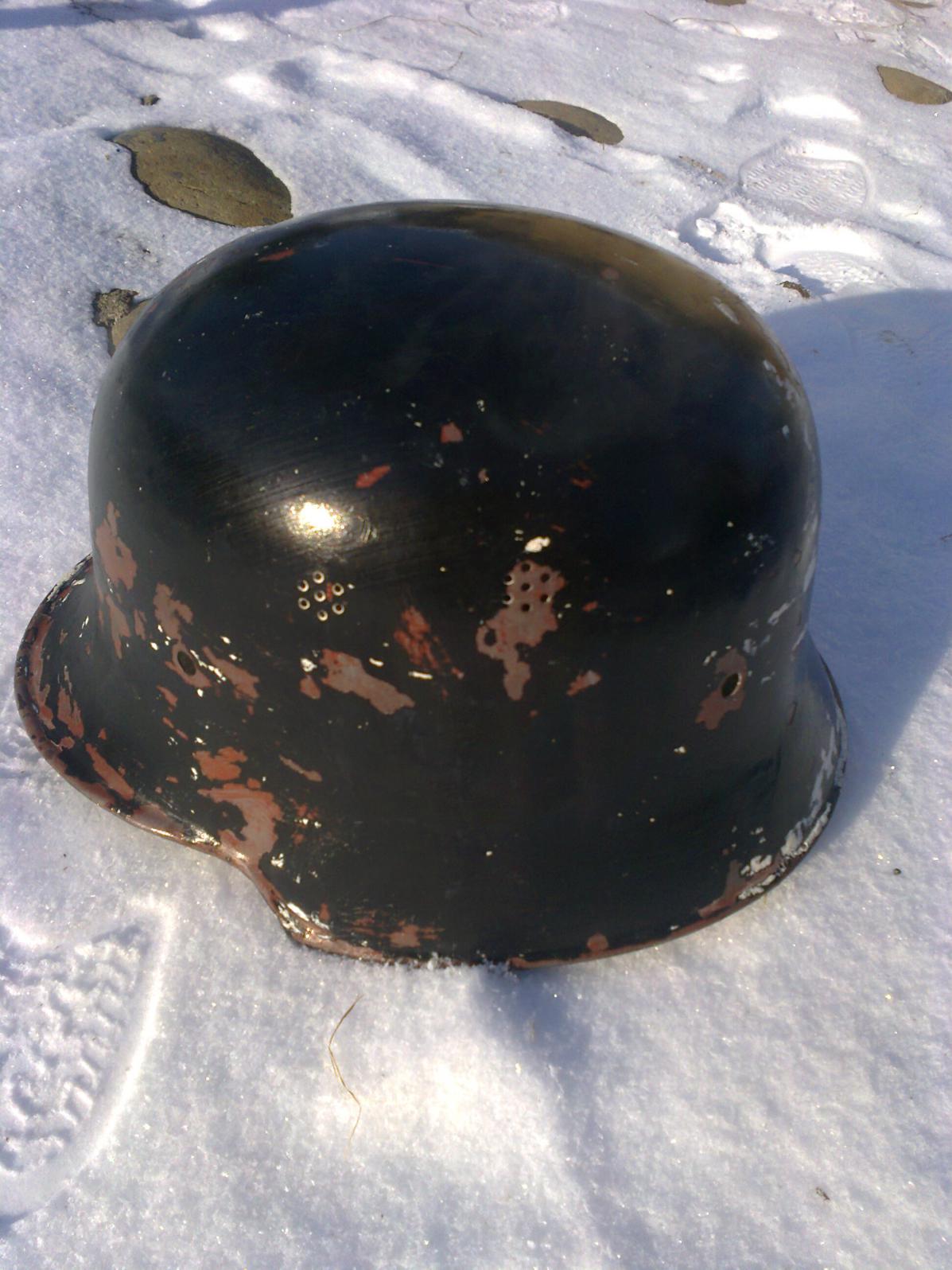

    Шолом зараз виглядає так.В деяких місцях невдалось відділити рідну фарбу від емалі і вони злізли разом.
    11 користувачам це сподобалось.
