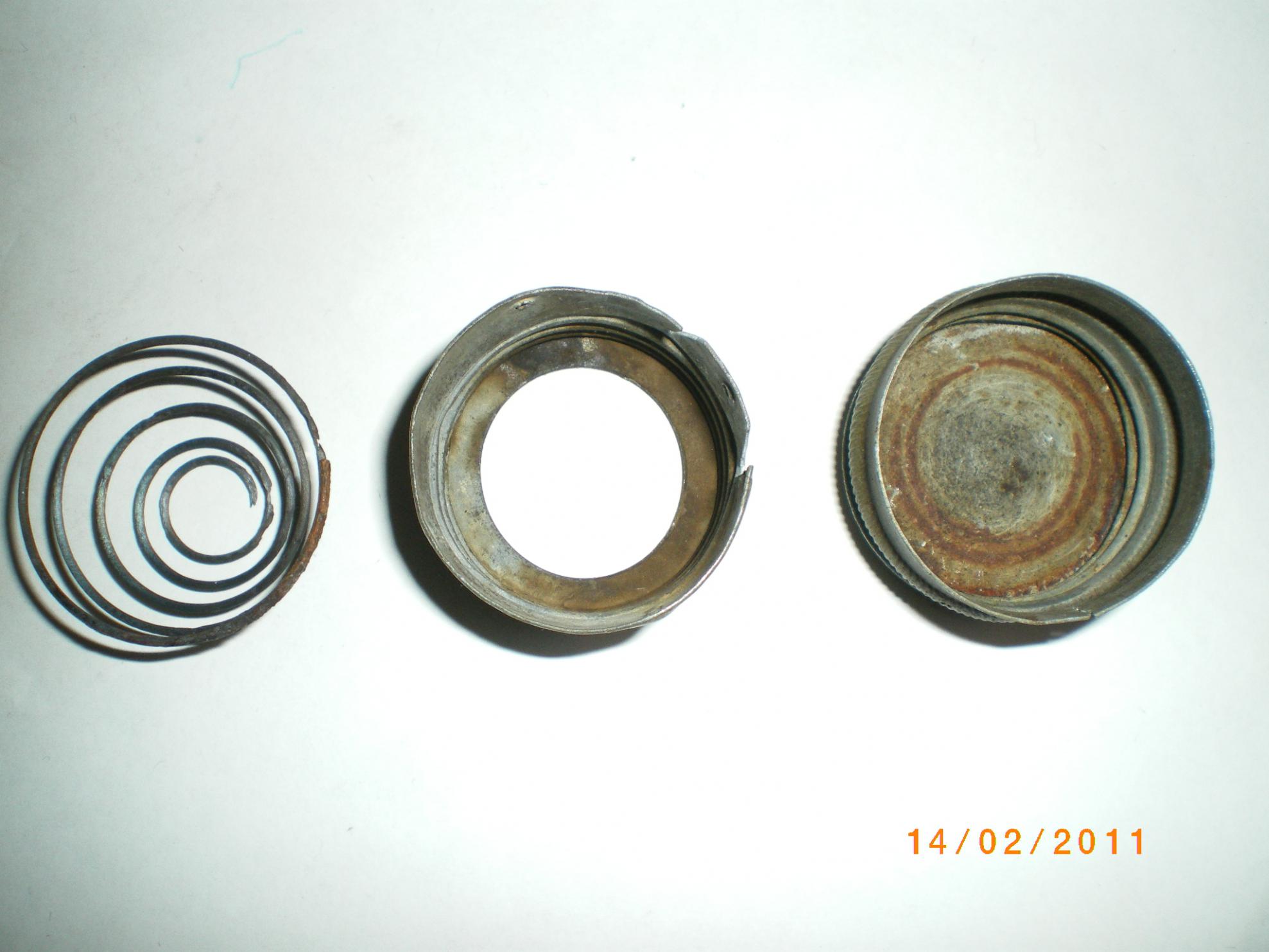

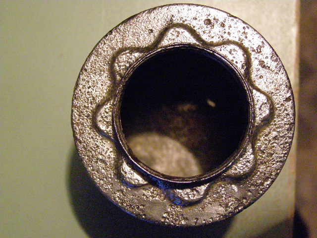

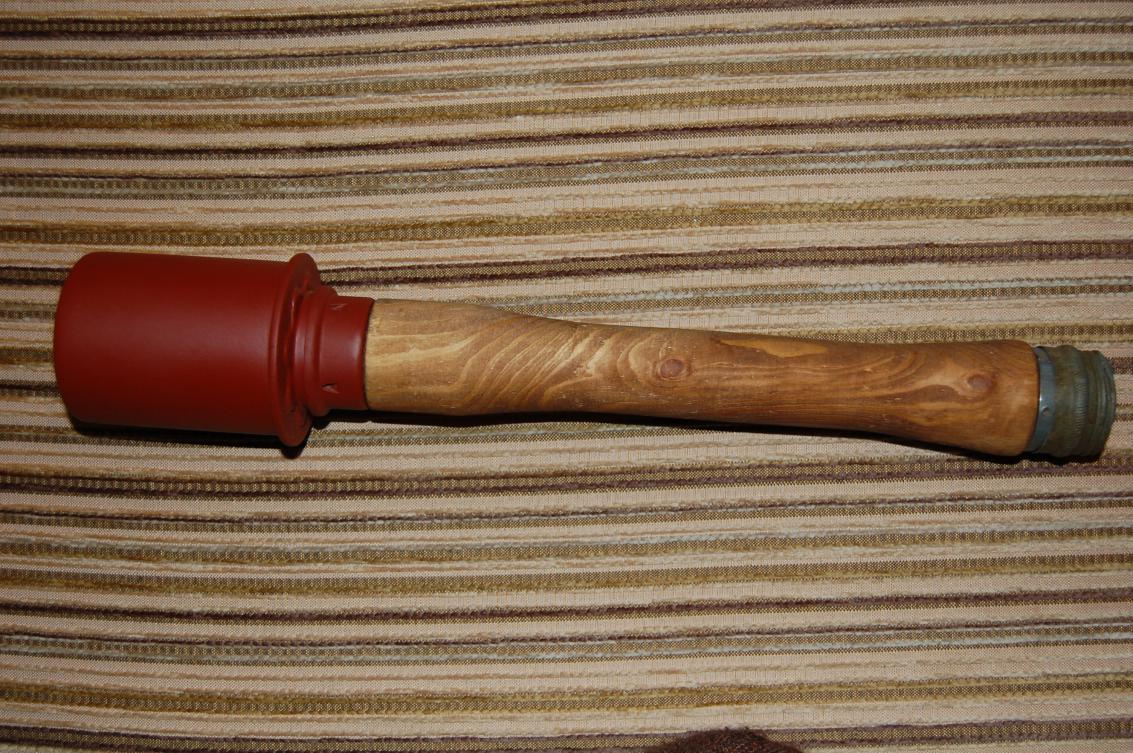

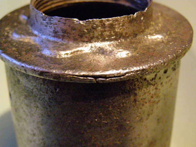

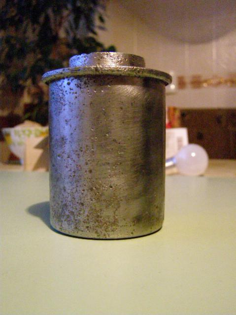

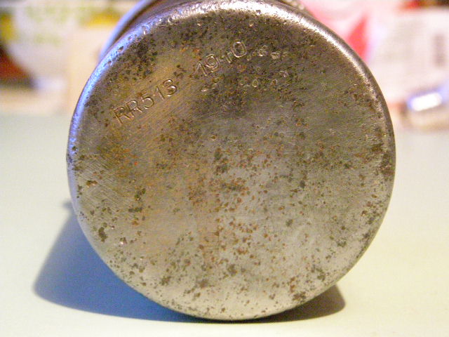

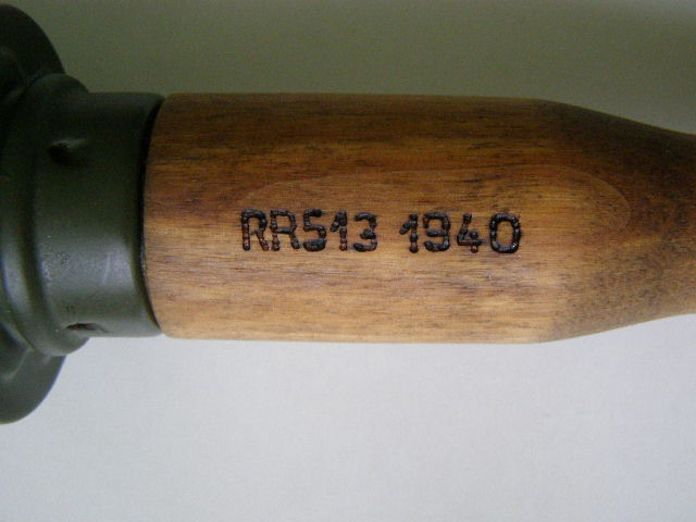

    После очистки вылезли дефекты…

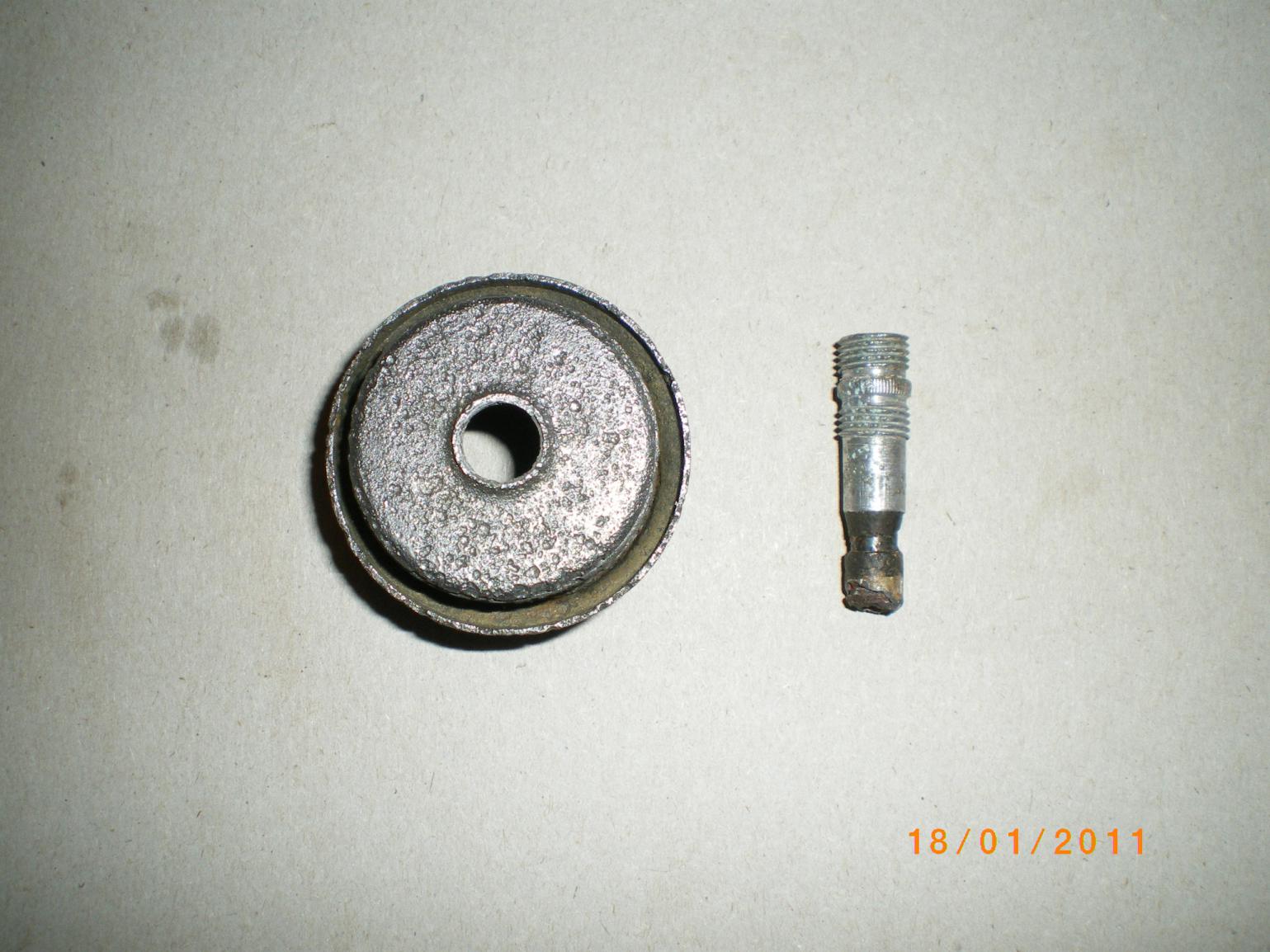

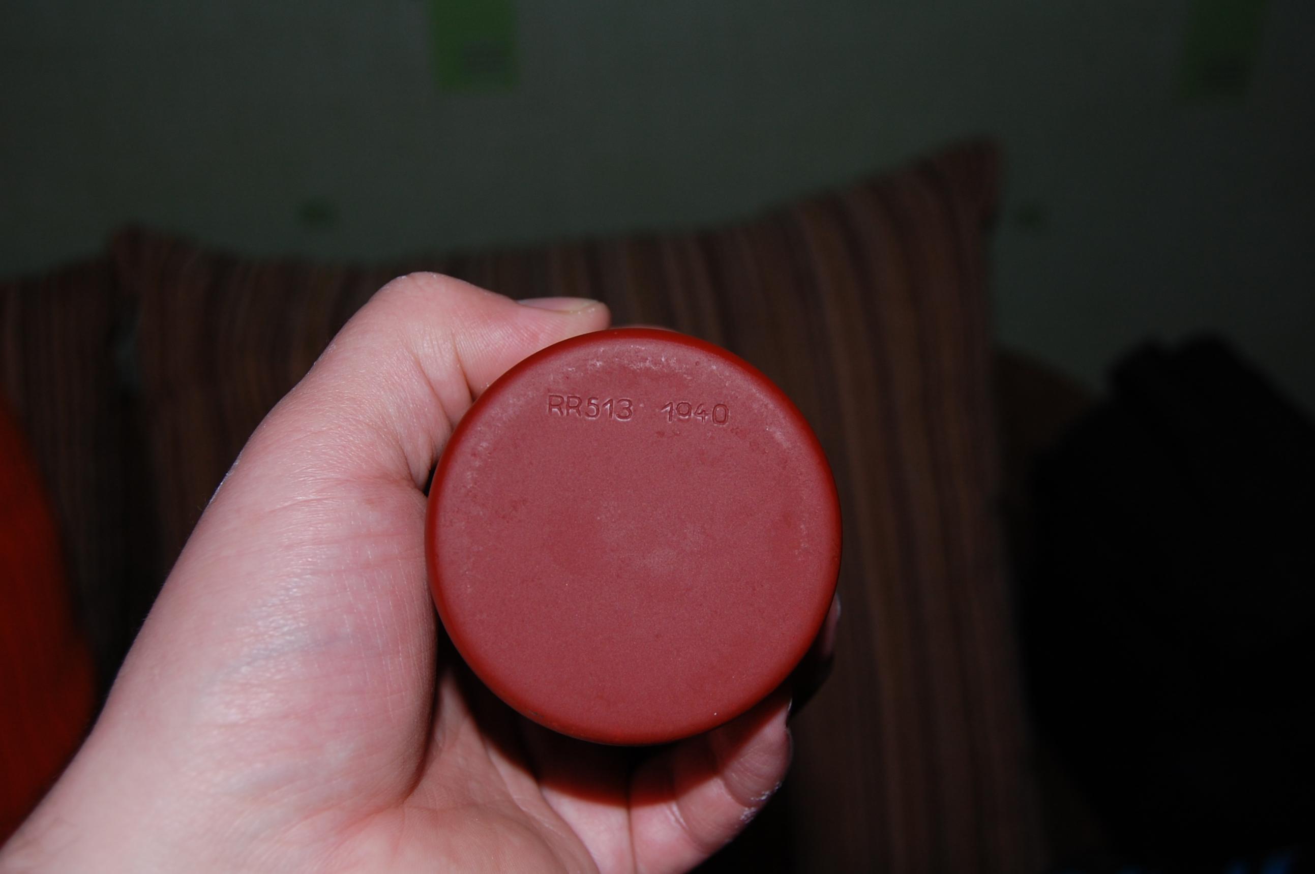

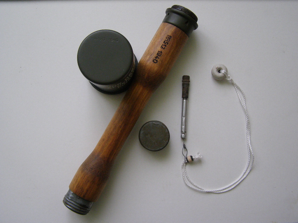

    Переходник: к сожалению, сохранилась только одна фотка, и то не моя (он весь в глубоких раковинах и с нечеткими краями).
    Дальше стандартный процесс реставрации:
    - пайка оловом;
    - выравнивание поверхности (наждачная бумага разной зернистости);
    - шпатлевка;
    - грунтовка;
    - покраска и нанесение надписи через трафарет.

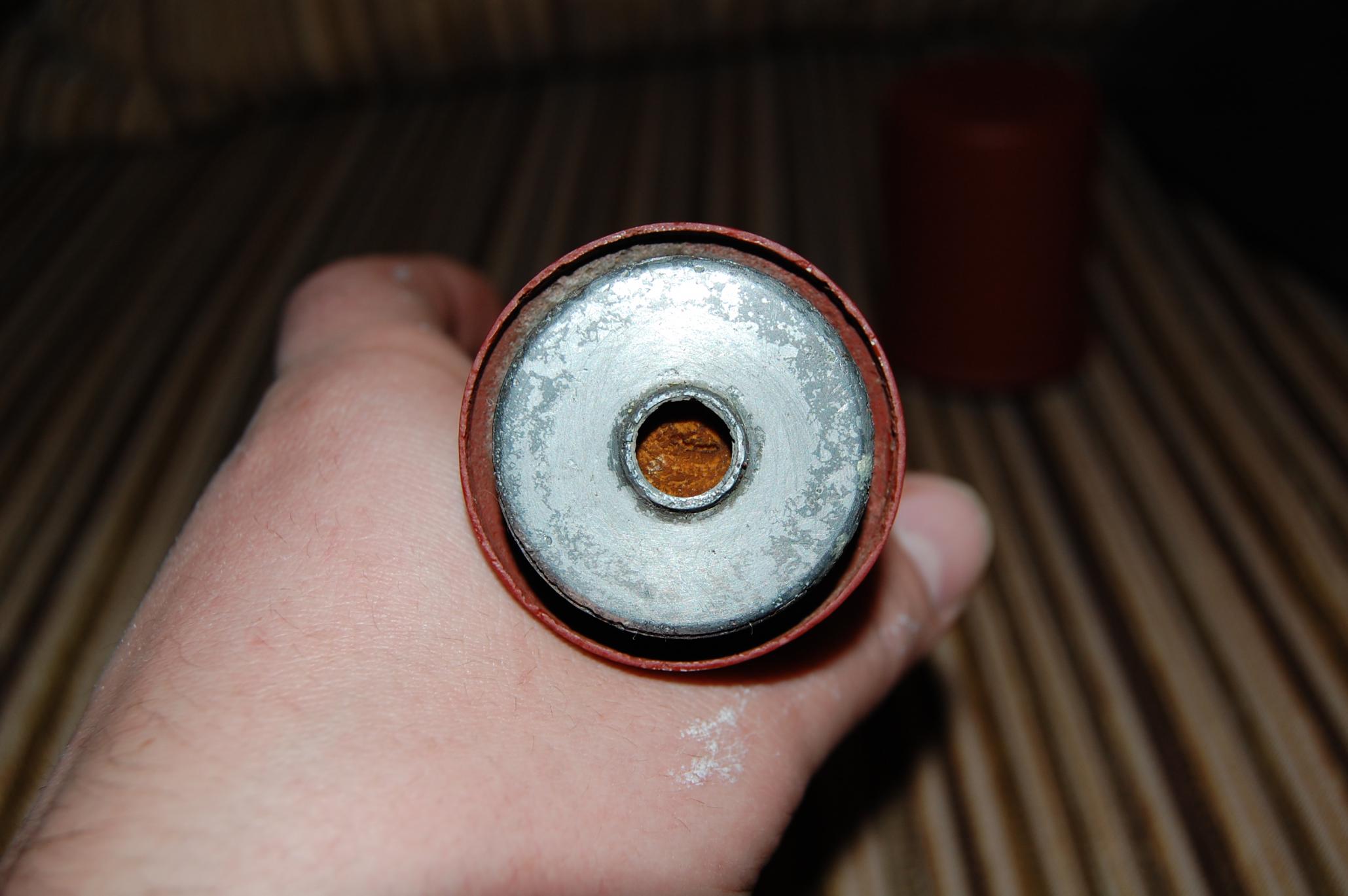

    еще пара фото...

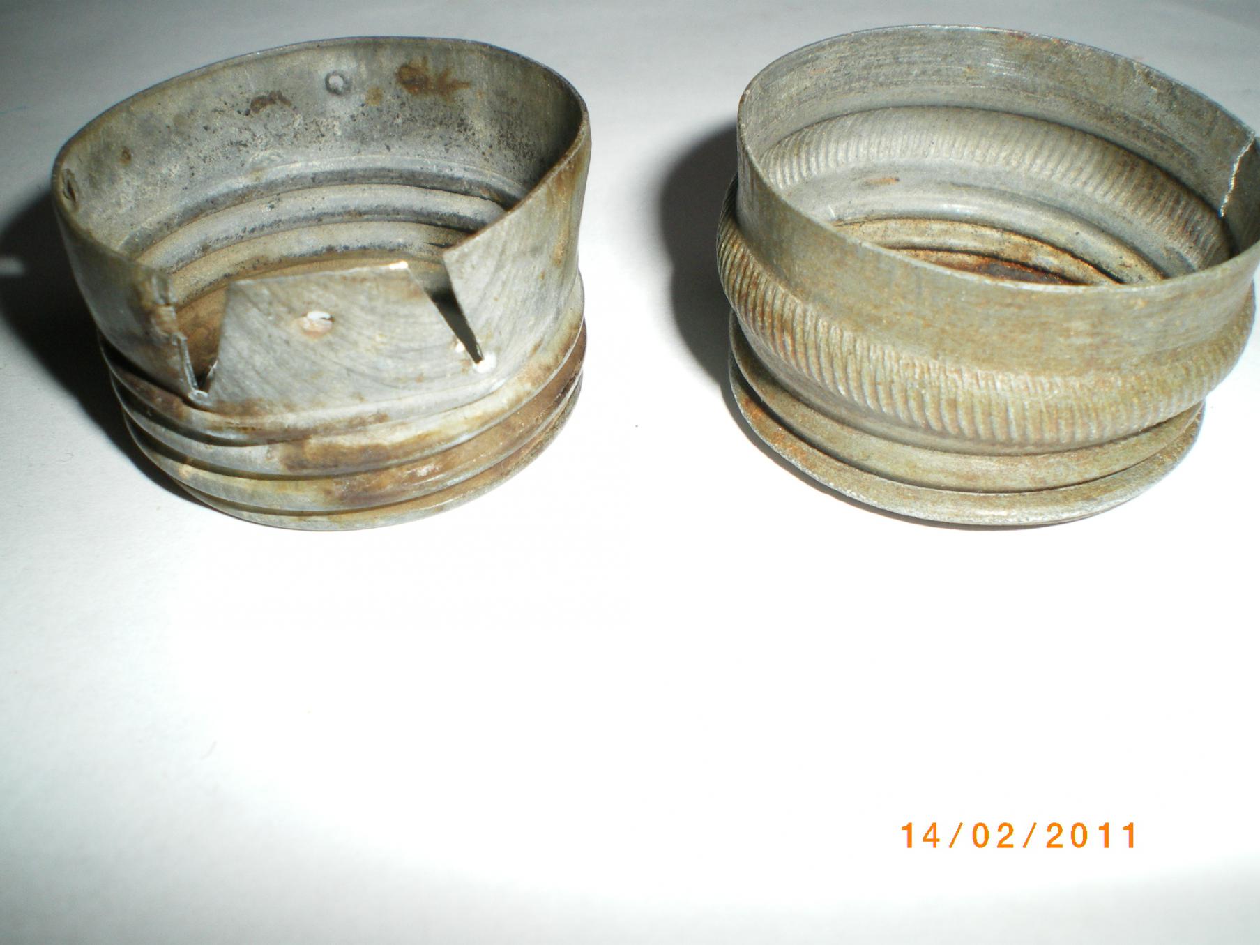

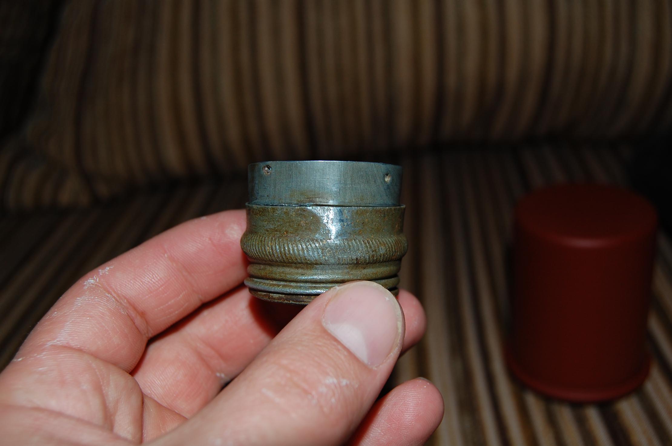

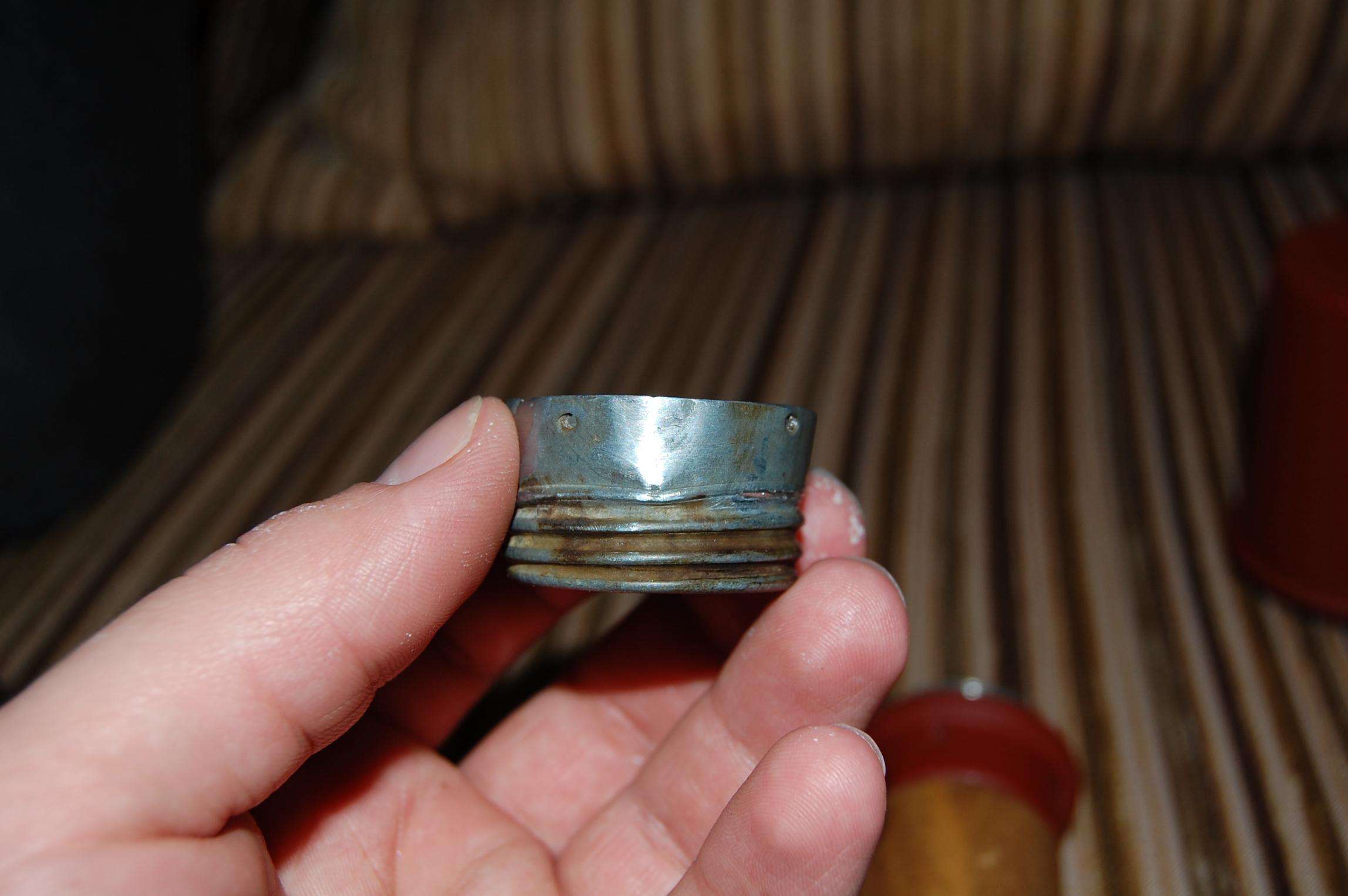

    Резьба и колпачок - отдельный разговор…
    По словам продавца, резьбу растянуло, скорей всего, взрывом. Поэтому делал вырезы в форме остроконечного треугольника, затем спаивали оловом. Таким образом, был достигнут нужный диаметр, и колпачок свободно накручивается на резьбу.
  7. KeileR
    KeileR Stabsgefreiter
    26
    47
    397
    Трещина на колпачке тоже была запаяна…
    Близилось дело к сборке…

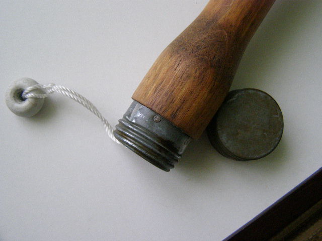

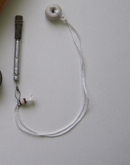

    Но перед этим собрал и привязал терку к шнурку и косточке (или наоборот).

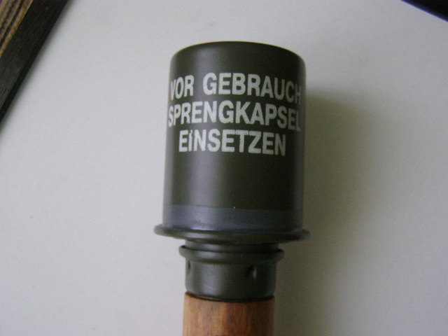

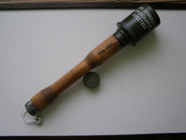

    397

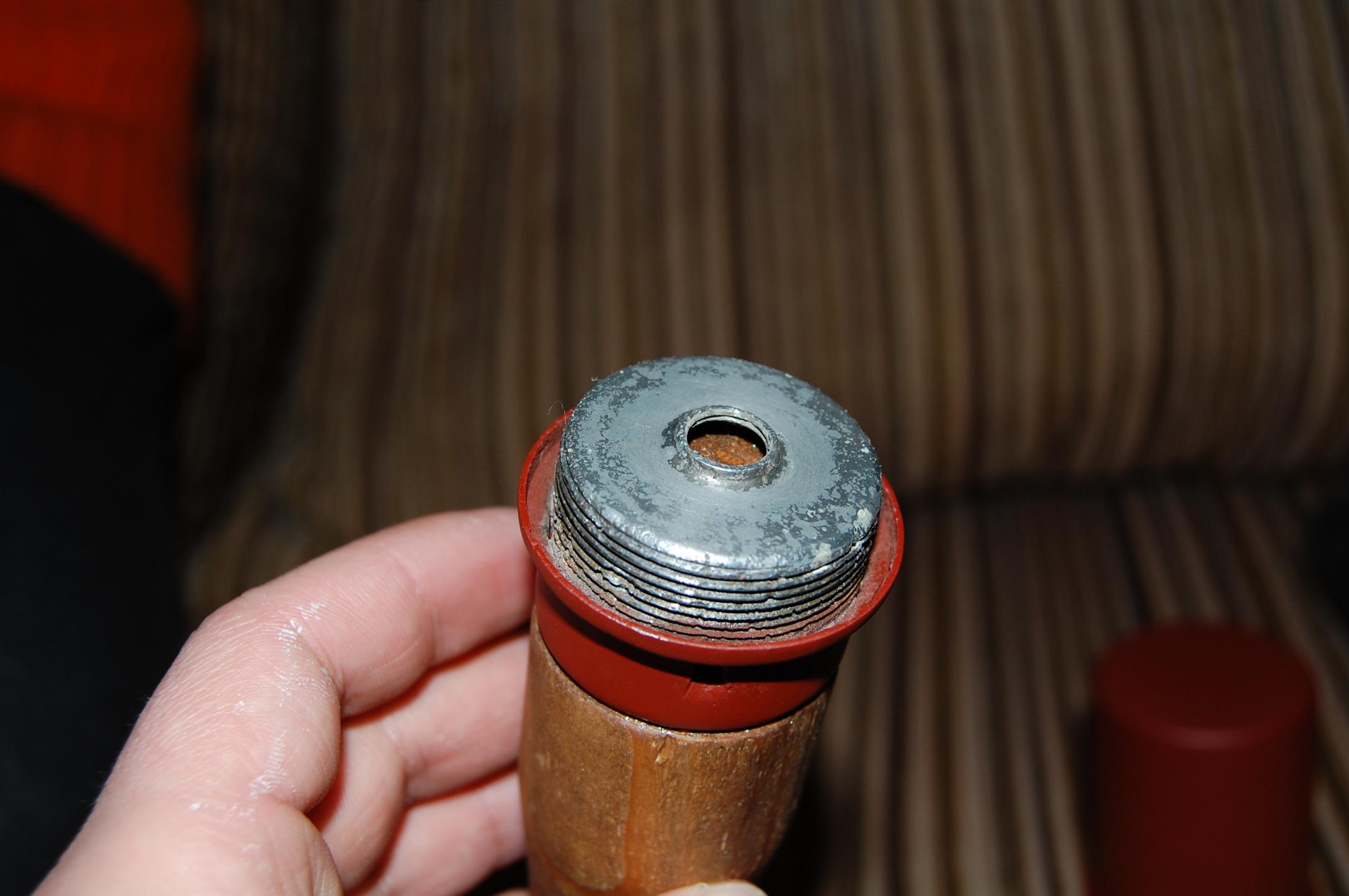

    Собрал все вместе…
    Вот, как-то так… Может кому пригодится??? А может все испортил…(((???
    Отчетик выставляю впервые – сильно не пинайте…
    12 користувачам це сподобалось.
  10. North
    North Obergefreiter
    153
    Ну хз, для реставрації можна і гіршу банку знайти. Мені антуражна граната з справжнім написом і штампом більше подобається, ніж реставрація.
    А взагалі граната вийшла хороша, хоча з таким ісходніком це передбачувано) Що не подобається - шрифт напису на банці, синтетичний шнурок і випалений напис на ручці, верхнє потовщення ручки занадто довге. Гарно відновили заглушку внизу ручки, з кольором ніби вгадали.

  15. БОЛЬШОЙ ХОМЯК
    БОЛЬШОЙ ХОМЯК Stabsfeldwebel
    2.356
    Гарна реставрація і чудовий результат! Єдиний мінус, як на мене, це випалений напис на ручці. Він має вигляд цілком ручної роботи - випалювання крапками кожного елементу окремо, а мав би виглядати, як суцільний штамп. З повагою.

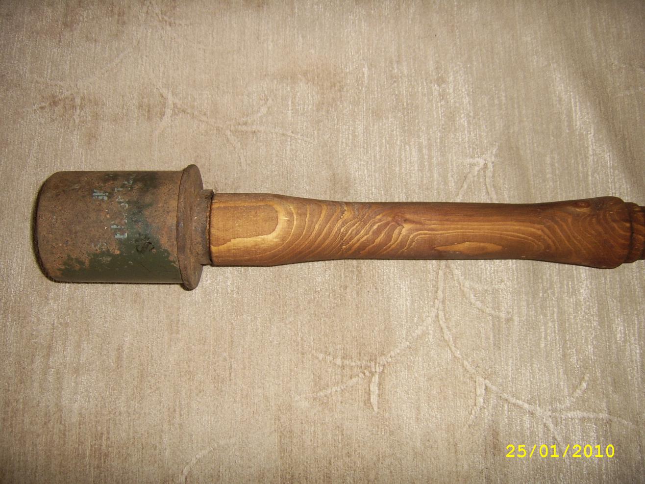

    [​IMG][​IMG][​IMG]Приветствую,вот оригинальные варианты окраса и шнурок с колотухи,шарик привязывался в две петли.Как видно в оригинале ,ручка тоже цеплялась краской.
  24. Mongol800
    Mongol800 Oberschütze
    18
    Волгоград РФ
    [​IMG] вот так.
