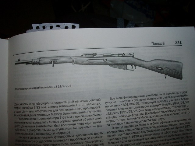

    После воссоздания поьского государства его армия была вооружена винтовками и карабинами самых разных типов и калибров . В число оружия российского производства входила винтовка системы Мосина образца 1891 года , атакже драгунская винтовка обр. 1891 года ...Длинная пехотная винтовка в Польше наз. моделью1891 , а драгунского исполнения именовали карабином . Все было бы хорошо , но решение было принято не в пользу мосинской винтовки , объяснялось, с одной стороны , ориентация на музеровский патрон кал. 7.92 мм. , использовавшийся в пулемётах , а с другой стороны - тем , что условия для отечесственного производства винтовок Маузер были несравненно лучше Так в связи с тяжелым финансовым положением венное руководство решило переоборудовать часть винтовок системы Мосина под маузеровский патрон ( вспомним внгерский манлихер М 43 ) Этот процесс продолжался с 1924 по 1927 год . Пределка происходила в тесном сотрудничестве армейских мастерских варшавского арсенала с одной из львовских оружейных фирм ... ( энциклопедия стрелкового оружия ) ..И всего их было переоборудовано примерно 77 тыс. шт , из них еще в апреле 1934 года имелось в наличии 74 тыс. шт.
    А кто нибудь видел такую переоборудованную винтовку , хотя бы детали от неё , ведь такое колличество не могло быть не замеченым по событиям 39 го года . Есть ли у кого нибудь инфа об этом виде мосинки ?

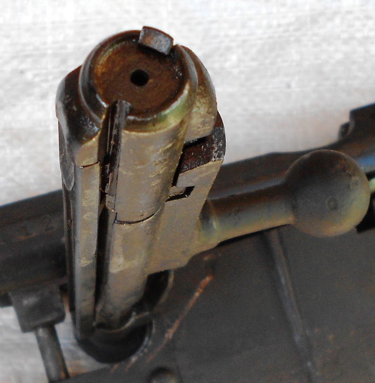

    Такие встречал два раза. Одну с родным деревом. Что интересно ложа была штатная от царской винтовки, но ввиду укорачивания ствола - ее обрезали в месте соединения с цевьем и потом сделав выборку в цевье - вставили, тем самым сохранив внешний вид и посадочный глазок под ремень в который была вставлена стальная подвижная рамка для кожаного ремня. Также было и в прикладе. Прицел был тоже штатный - "Коновалова". Кольцо ложевое заднее штатное фрезерованое (царское), а вот переднее "Маузеровское" с приливом под штык и с буртиком под верхнюю ствольную накладку. Штатный штык был обр.22 года, выпущений зброевкой №4 - более узкий чем обр.24 года. Вторая винтовка была найдена прямо с примкнутым штыком. Естественно личинка была под "маузеровский" патрон не переделаная, а полностью новая. Перестволивание было проведено по причине отсутствия штатных мосинских патронов в то время, как полякам после Версаля достались немецкие города с оружейными заводами...

    QUOTE="Tadrik, post: 7041546, member: 54752"]затвор Тульсько-Польський[/QUOTE]
    Похвастаюсь и своим...
