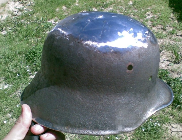

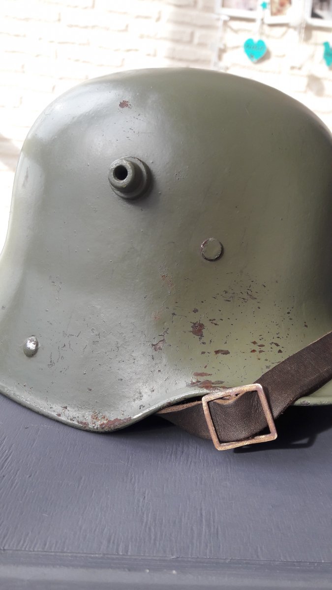

    Будуть каверни поварю, а ні, попаяю. Та і шолом як бачиш не дуже в хорошому стані, так що піде і така. Ще б шматок верха знайти, може пощастить, знайду шматок з М35-м42.

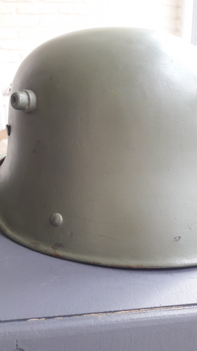

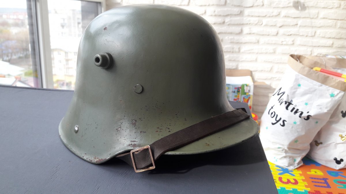

    Вибачайте що влізаю. Добавив в тему свою реставрацію. Вважаю одним із достовірним колором. З пов.

    Так, повторю питання, що ви хотіли показати цими фото, сам шолом, його колір і що хотіли сказати? Бо модер чомусь потер мої попередні повідомлення, хоча я нічого страшного і образливого не написавo_O

    Одним з питань в темі було про колір. Поділився я своєю реставрацією щоби показати свій відтінок. Колірував з оригіналу. Стосовно образ, я не бачив їх, тому обід не тримаю. Деколи буває що одні бачать "6" а інші"9". З пов.

    Та все ок, уже зрозумів. Колір хороший вийшов, бачив на фото оригиналів такий.

    Нарешті таки доробив один рогачик, М18.
