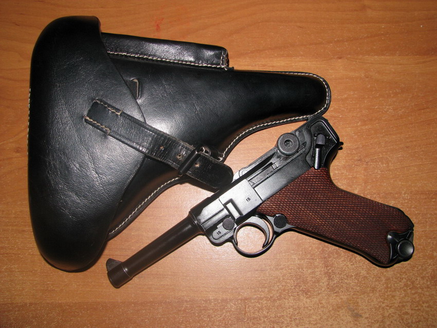

    Вопрос к владельцам:какая к нему подходит кобура(кроме родной)?
  7. Romick
    Romick Gefreiter
    117
    Russland
    Я незнаю. Мне и в голову не приходило его пихать в другие кабуры.

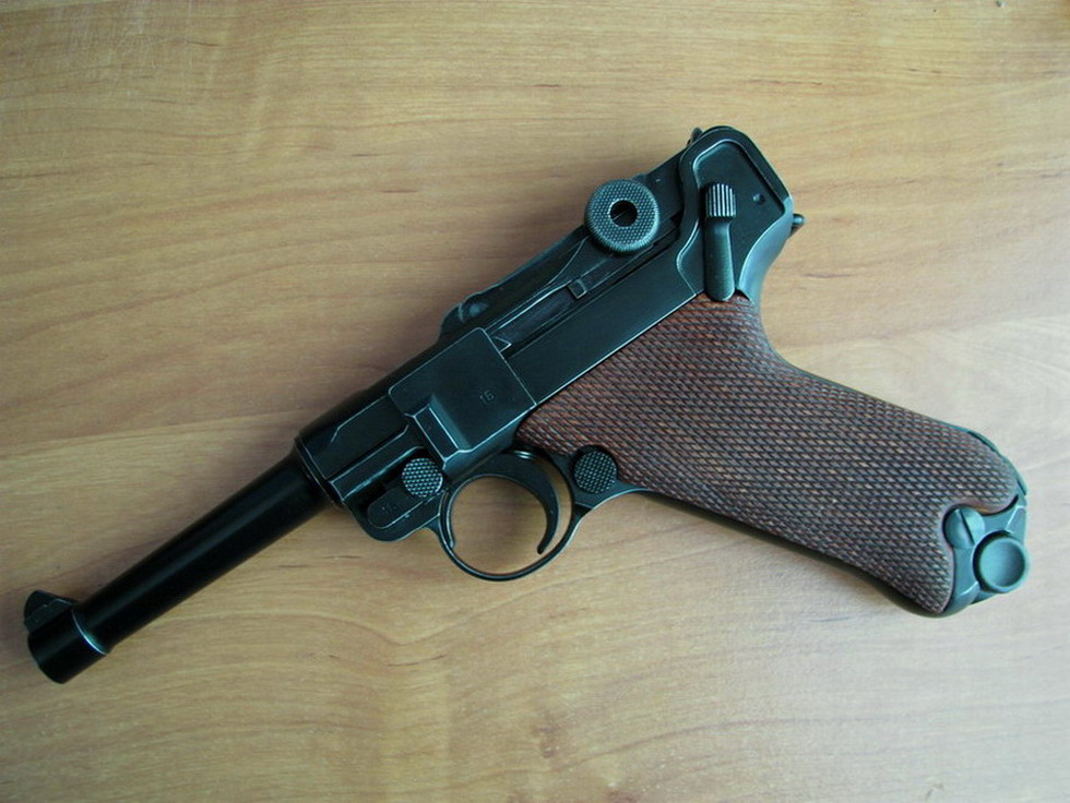

    Слегка прошелся, по граням, наждачкой "800". Поставил "новодельные" щечки, из бука.

    Поставаил деревянные ореховые щеки и застарил...

    А где щечки брал...
  25. Romick
    Romick Gefreiter
    117
    Russland
    Через знакомого доставал. Потом внутри переделывал.

    Кстати щеки темнее, чем на фото получились, да и пистолет темнее.
