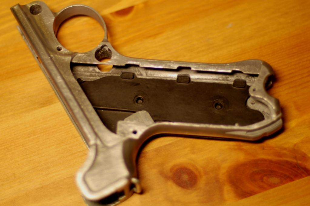

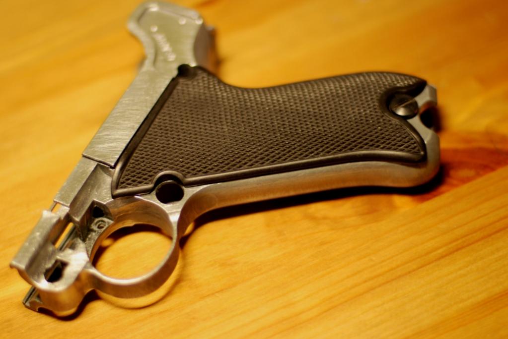

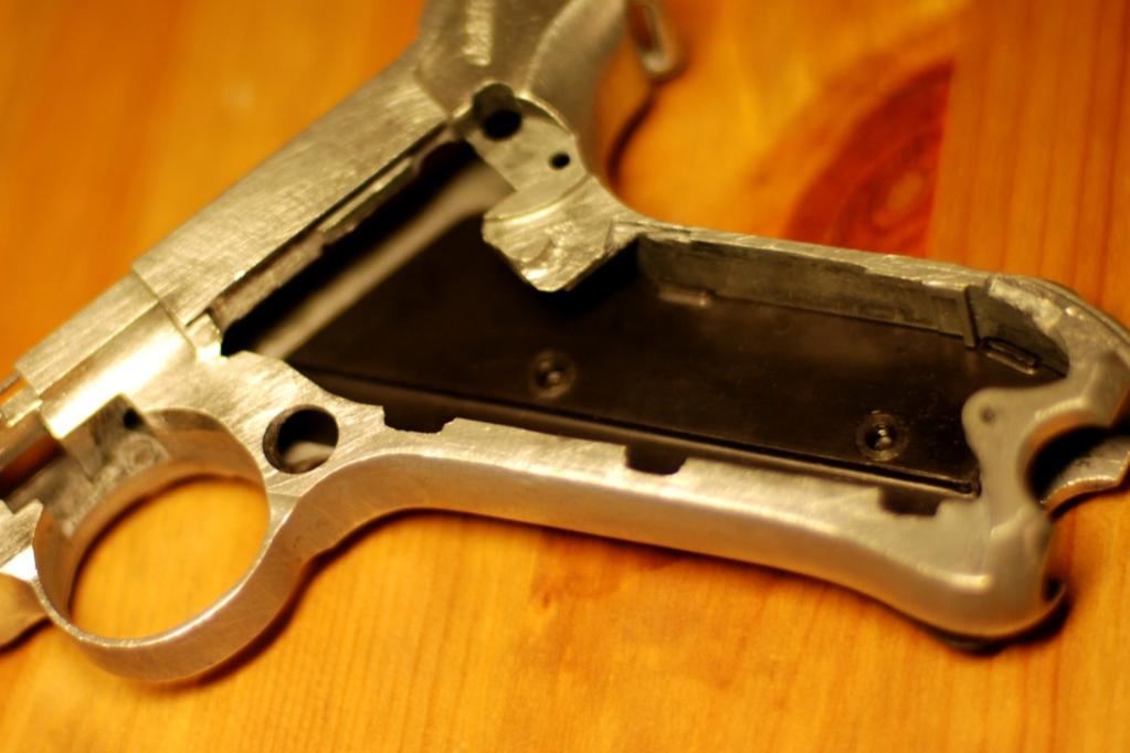

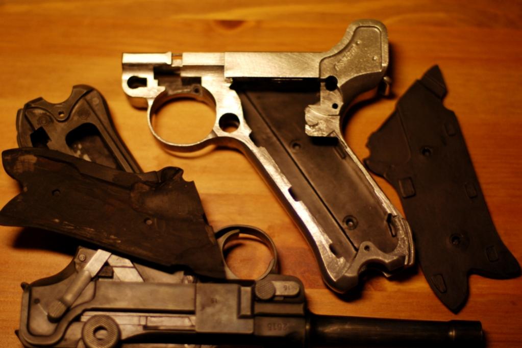

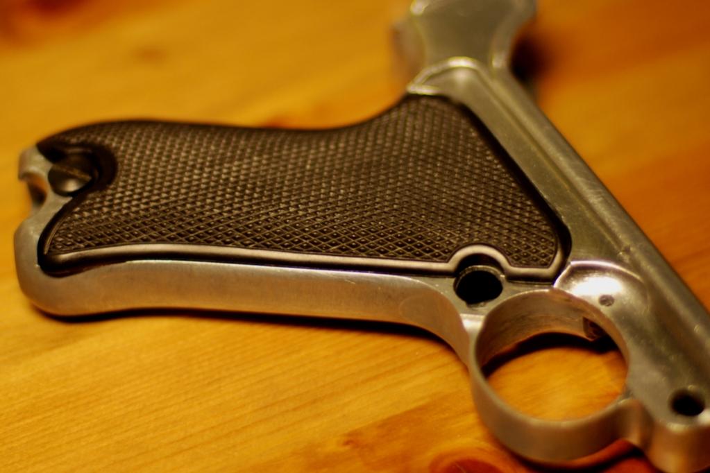

    Приступил к работе над новым люгером, начал с рамки. Если в первом варианте я подгонял настоящие щеки под рукоятку, то в этот раз всё наоборот. Изменениям подверглась сама рамка. Далее работа над рамкой пойдет следующим путем:
    1 изготовление полки - упора, под боевую пружину,
    2 установка новой пружины защели магазина
    3 создание новых ребер жесткости (или нет, по результатам испытаний)
    Пунктов намного больше, но в этих я не сомневаюсь.
    Да, это будет "вдова" сороковых годов ;)
