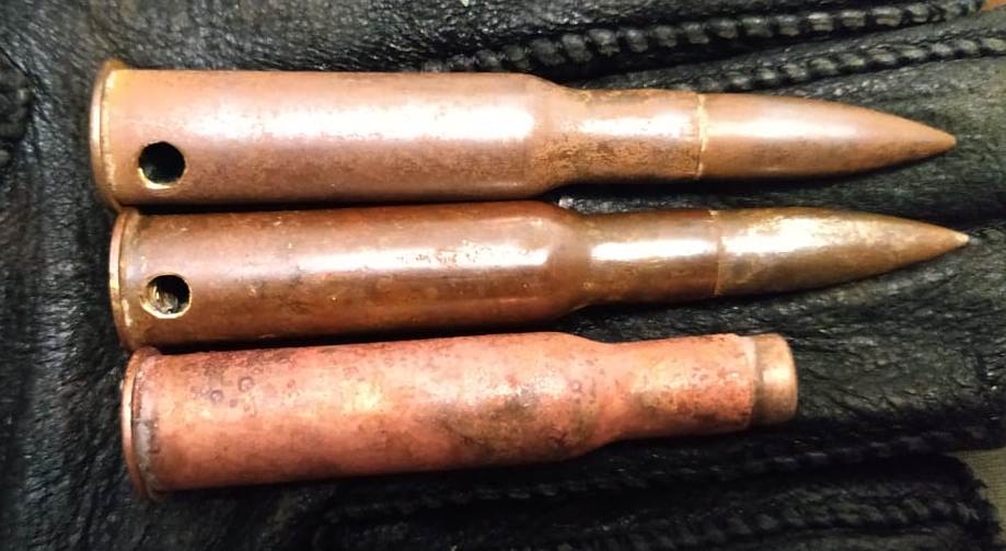

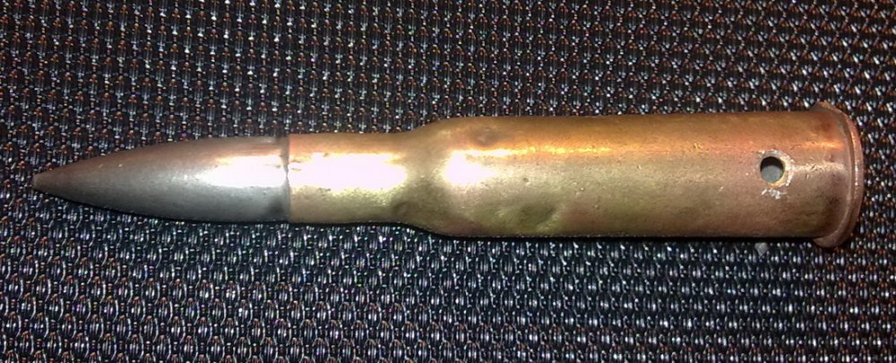

    Откопал в лесу патрон 7,62х54R выпуска Луганского патронного завода в 1915 году. Вроде бы всё как положено - гильза латунная, пуля мельхиоровая. Только закраина у гильзы с одного края была обломана, ещё в те времена. Решил обезвредить данный сабж путём сверления отверстий и извлечения пороха.
    При этой операции стараюсь не делать слишком большие отверстия - так оно эстетичнее получается. Сверлю дырки сверлом 2,5 мм. Естественно, что через небольшие отверстия порох вытряхнуть трудновато. Делаю это методом выдувания. Для механизации процесса применяю компрессор. В одну дырку пистолетом струю воздуха вдуваю, а с другой стороны порох интенсивно вылетает. Пшыкнул раз десять, и гильза опустошена. Обычно, с патронами других производителей, всё выходит "на ура".
    Но в этот раз номер не прошёл ... Давление в баллоне компрессора было около 7 кгс/см; но, учитывая то, что я не сильно нажимал на курок пистолета, а так же учитывая наличие выпускного отверстия в гильзе, реальное давление в ней было 2-3 кгс/см. При первой же попытке продувки, внутренним давлением воздуха, из гильзы вырвало кусок латуни. Латунь настолько тонкая и хрупкая, что просто напросто крошится. Отсюда и наличие обломанной закраины гильзы. Несомненно, что при стрельбе гильзу разорвало бы в патроннике!
    Так, что, макет испорчен! Буду рекламацию в Луганск посылать!:mad:

    Всё банально просто , - гильза стухла ( так называемая Красная Латунная чума) когда нибудь пробовали вытаскивать головы из патров 7.62Х25? партия вроде одна а ведут себя по разному , где гильзач нормальный , пулю держит , при выламывании дульце - тянется. а, берёш другой , который имеет красноту на корпусе - хрусь , и всё посыпалось..ну и на скорую руку , чтоб на пальцах не объяснять P1010001.JPG

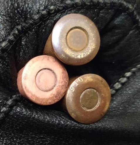

    Луган
    А вот там же поднялись маслята Луганского П.З.
    AK-725 und Bardo gefällt das.
