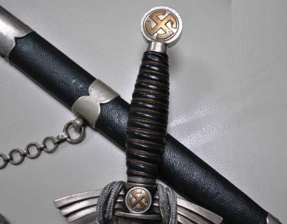

    Доброго времени суток,друзья!
    Подскажите пожалуйста, по данному кортику все ли в порядке и какова ныне стоимость такого инвалида?

  4. adlerhaus
    adlerhaus General-major Клуб взаимопомощи
    42
    157
    94
    23.931
    Украина - Германия
    Земляк, и нахрена оно нужно , выручать кого-то, выкупая его "неликвиды"?
    Кортик оригинальный , но сборняковый, ножны не от него .
    про сохран говорить не нужно , по фото и так все видно...

  5. pocapo
    pocapo Stabsfeldwebel
    13
    1.749
    рукоять с плетёнкой и кольцом.часом не новодел_
  6. Kollekzioner
    Kollekzioner Major
    4.621
    где-то в центре Европы
    Нет, оригинал, только от обмотки осталась одна витая проволока, а двух боковых нет.

  7. SSUR
    SSUR Oberleutnant Клуб взаимопомощи
    41
    63
    3.095
    Дан, цвет ножен и рукояти идентичен.Может ты ошибся ?
    Цвет темно синий.Цепь подходит под производителя ?
    ПС: сильно не пинайте .....
    Только осваиваю такие вещи.

  9. SSUR
    41
    63
    3.095
    Длина цепи соответствует 9/14 ,
    Клеймо тоже что и в теме камерада Haro ( https://reibert.info/threads/ljuftvaffe-1-model.645381/#post-6855906 )
    Мое мнение, что вещ в родном сборе ....
    Если не прав, пожалуйста поправьте .

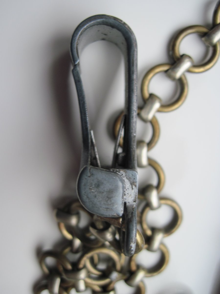

  13. LEON 53
    LEON 53 Stabsfeldwebel
    867
    По этим фото сразу можно увидеть замену карабинов.
    bethoven01 и Кати нравится это.

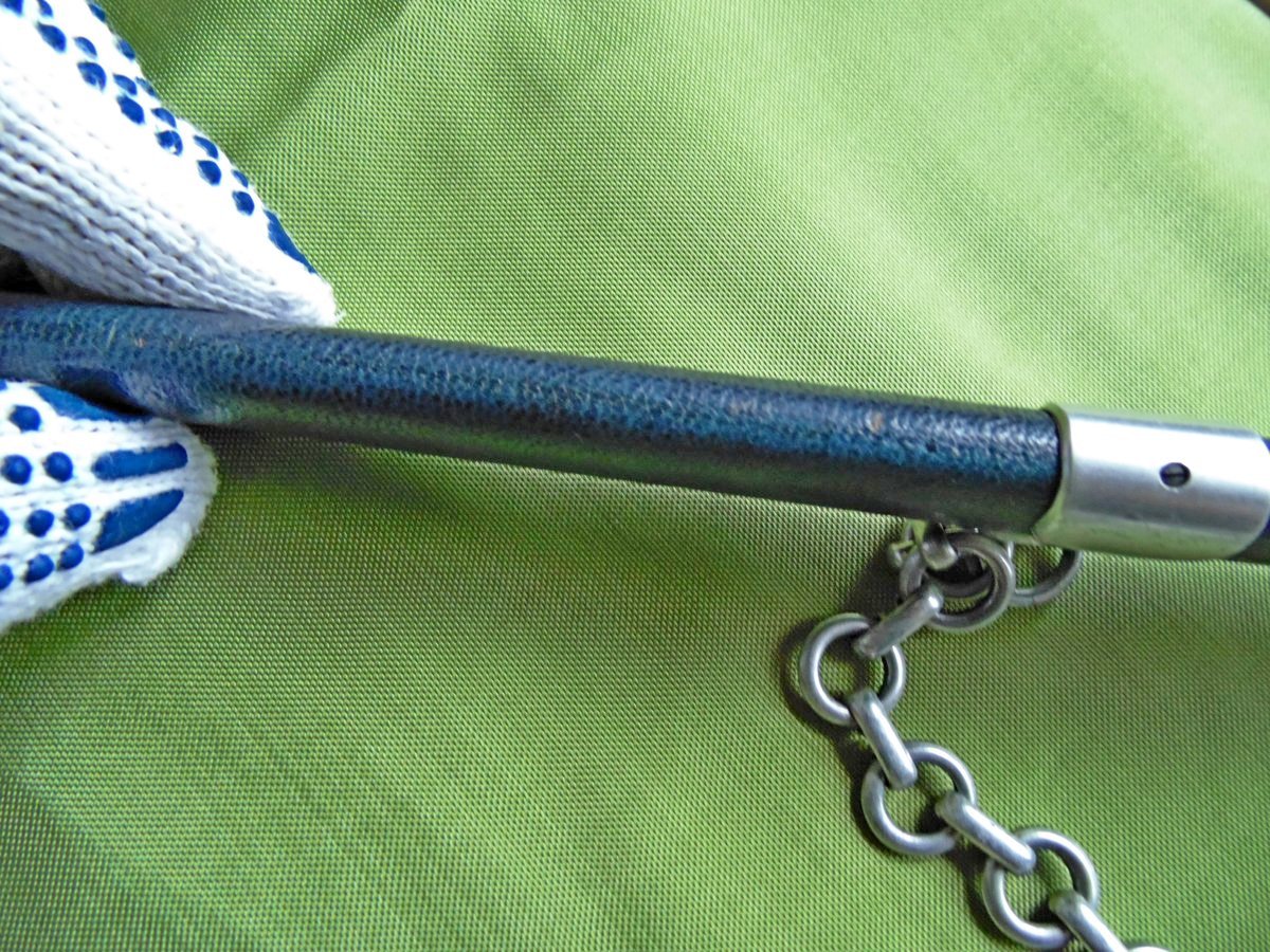

  15. LEON 53
    867
    Сейчас рассмотрел еще один казус как замена кожи.
  16. LEON 53
    867
    Вот для примера нормальный шов.
    bethoven01, Gold222, nazgyll и 2 другим нравится это.

  21. LEON 53
    867
    Карабин мельхиор, но никак ни цинк.
  22. Kollekzioner
    Kollekzioner Major
    4.621
    Судя по фото поста № 10 - карабин НЕ мельхиор.
    Согласен с Даном - сборняк полный. С заменой кожи ножен и т.д.
    Кати и LEON 53 нравится это.
