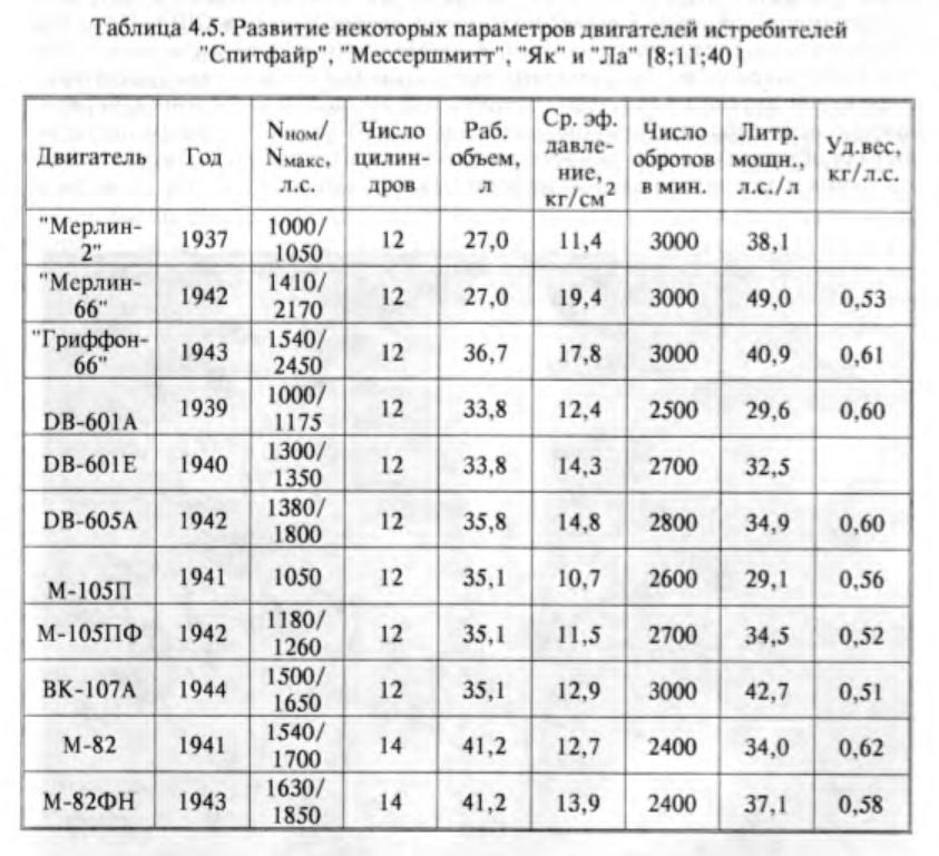

    Я вот тут поделил, получается удельная мощность:
    DB 605 A на 11.43. При удельном весе мотора 725 кг., мощность брал 1475 л.с. с пола и с учетом допуска для 1,42 аta. Получается цифра 2.03 л.с./кг.

    Вот еще пример, удельный вес DB 601 Е - 660 кг, мощность 13350 л.с.. В этот удельный вес не вошла система по VDM, хотя редуктор и EVG стояли уже на моторе, а это 19 кг.. А удельная мошность получается 2.04.
    Можно играться с этими понятиями и угождать потребителю. Я не против Вашего мнения, мне истина важна.

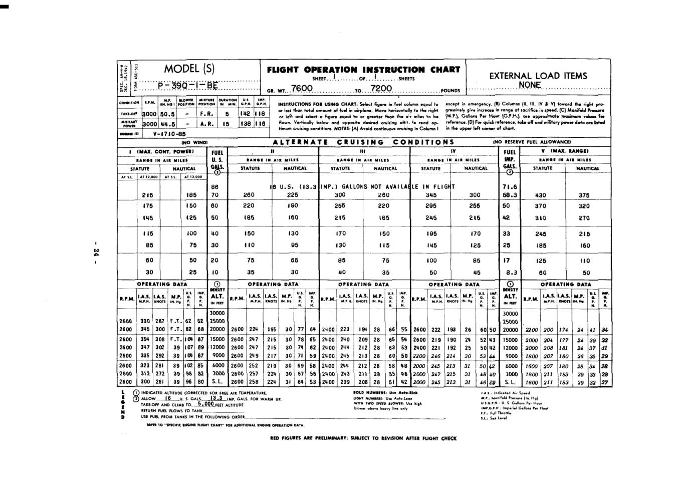

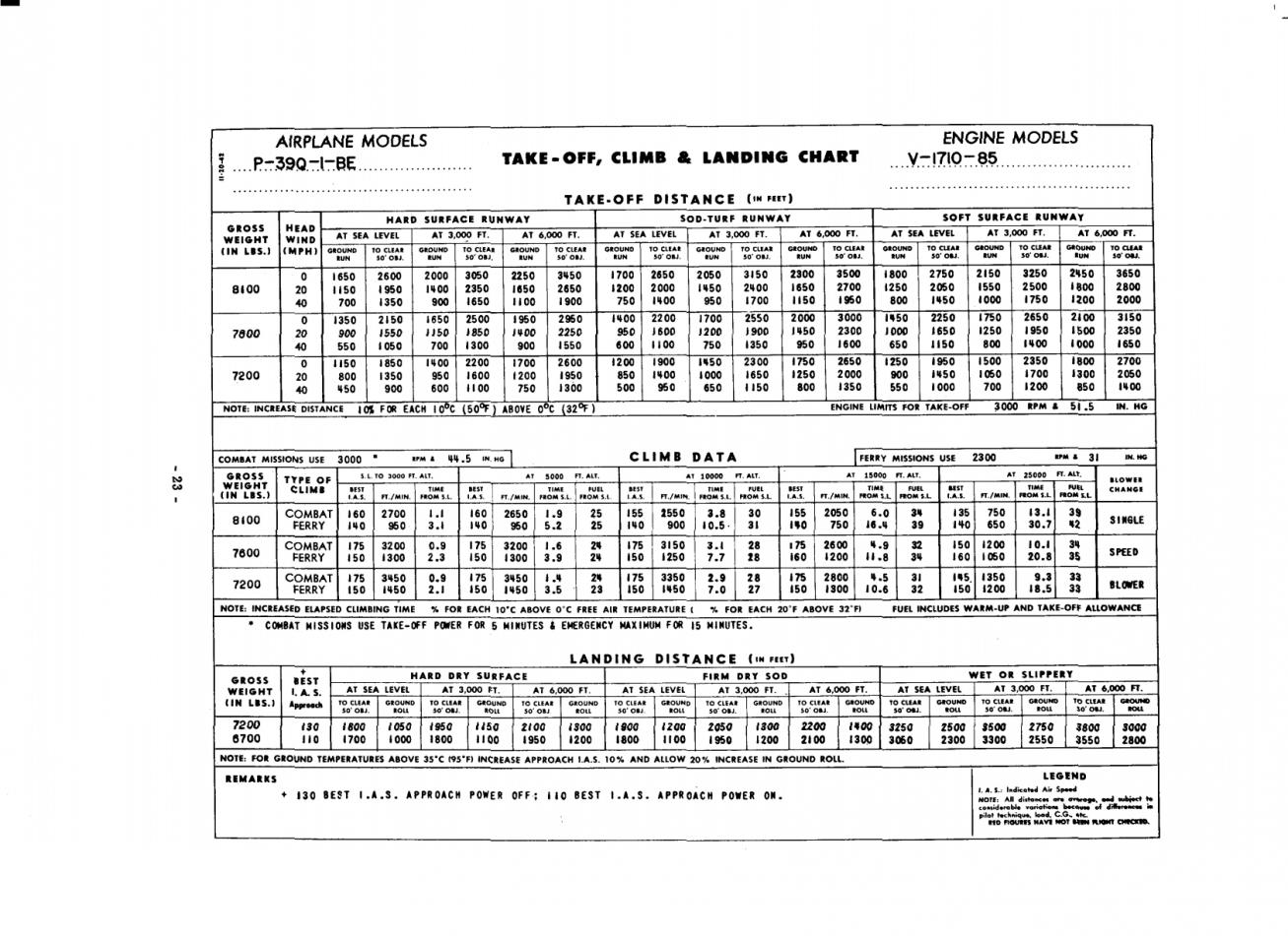

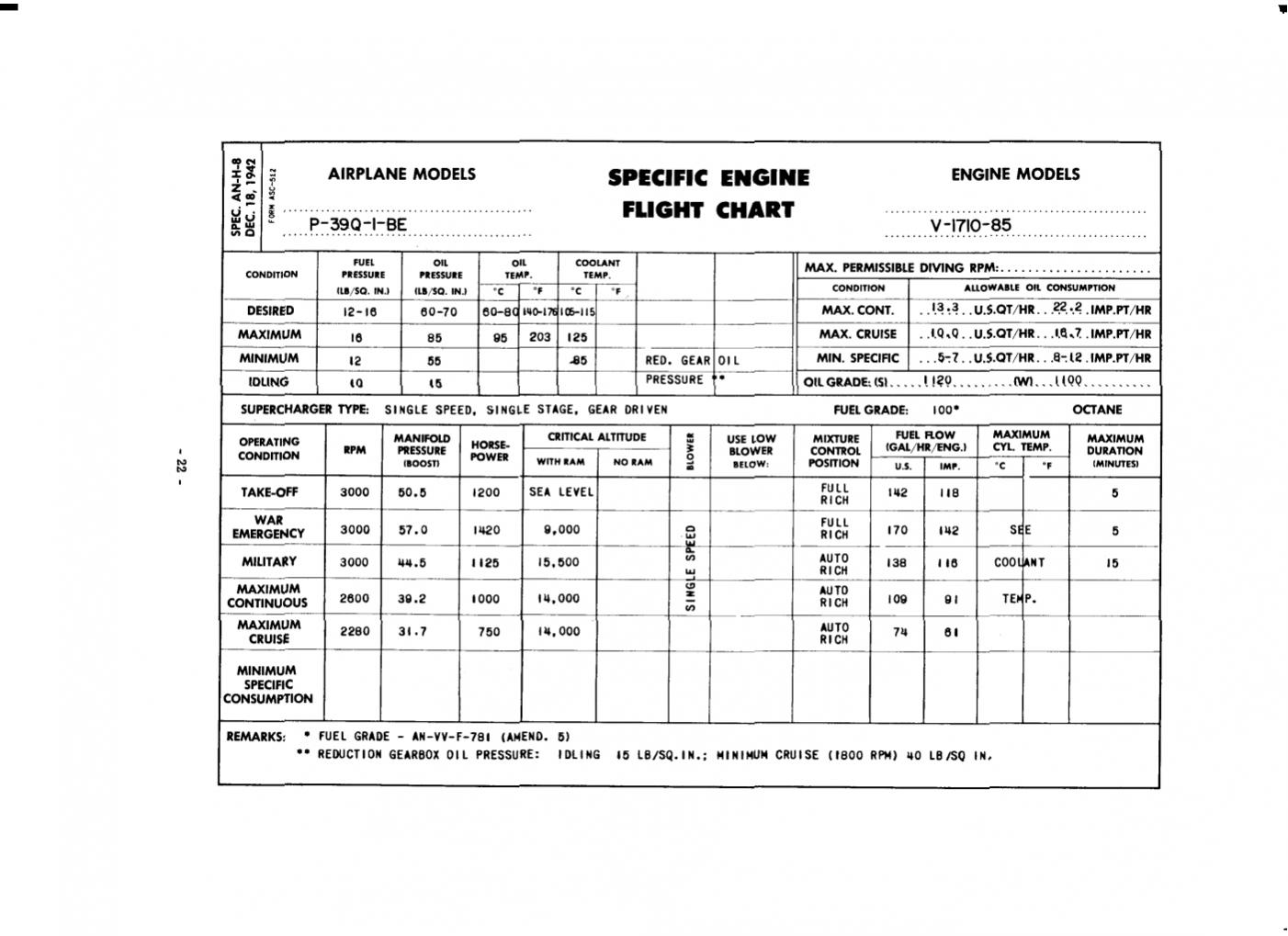

    Чрезвычайный режим - 3000 об\мин на уровне моря при давлении наддува 57 дюймов рт. ст. (в стандартных атмосферах это, если я правильно считаю, - около 1,9 ата????)...
    Всё это не более 5 минут.
    Развесовки ВМГ там не нашёл.
    Лучше табличек всё-же рассказать трудно:)

    Ну это скорее по режимам, веса в них по идее и не должно быть, т.к. мануал по управлению машиной, а не обслуге мотора.
    не усёк мысли... и что?
    Сразу вспомнил слова како-го то германского пилота о пребывании в кабине P-47... про перенасыщенность приборной доски американца - соответственно, отвлечение внимания - "находили же ещё время стрелять" - запамятовал фамилию немца. Говорил ещё, что "сидит, как в салоне автобуса", ну после тесного 109-го его можно понять.

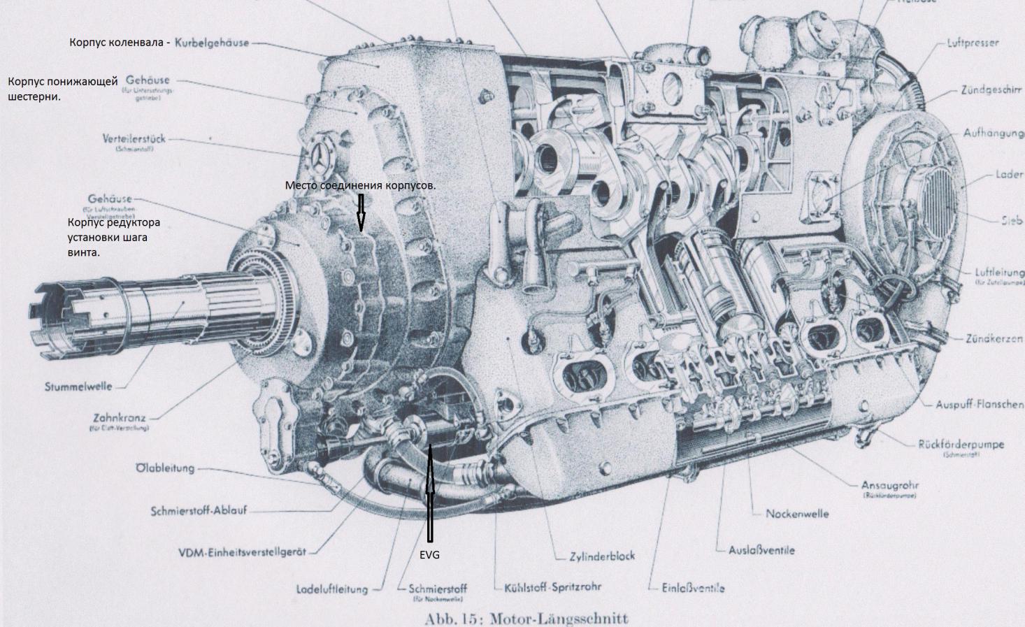

    Спасибо за фотографию. Меня учили, что это картер. Не встречал,чтобы у нас где то использовали термин "корпус коленвала". Хотя возможно в старой литературе и есть.

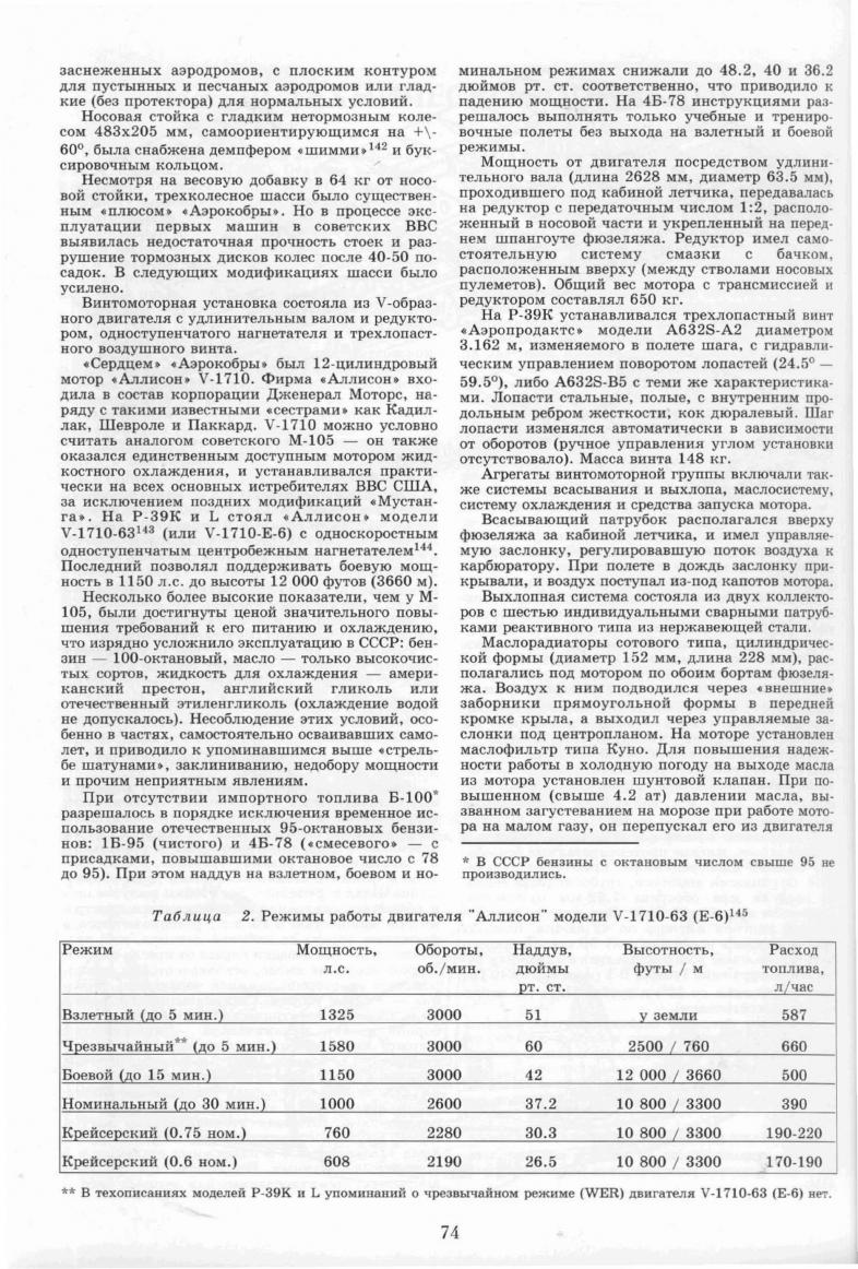

    Зато вот в книге В.Романа ""Аэрокобры" над Кубанью" есть техописание в котором сказано, что вес мотора с редуктором 650 кг. причём редуктор то на "Кобре" стоял отдельно по идее его можно и не считать, вес винта 148 кг. В общем это согласуется с цифрой из "вики" 633,5 кг. для "Аллисона". Прилагаю страничку из книги

    Set Izengrimm. Картинка в #293 из журнала на вложении. Темы из этого журнала, я думаю имеют отношение к этой теме. Читали такое или нет? Если читали, что можете сказать за это издание.
    hjj. Попробуйте разобраться с Luftwaffe с одной бутылкой водки, мало будет. Корпус или картер, это будет все верно. Это не есть проблема. Я например сомниваюсь, что считать номинальной мощностью для немецких моторов. Вы можете посчитать для "Аллисона" эту номинальную мощность?
