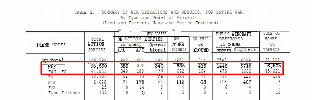

    По поводу состязания штатовских палубников, взгляните на статистику.
    Это из официального дока "Naval Aviation Combat Statistics" за 17 июня 1946 года, подготовленный управлением разведки ВМФ США. В сети есть.

    Чем на Тихом океане или в период боев в Африке и Средиземноморье?

    Спасибо! К сожалению, нет времени проанализировать детально, но то, что в "собачих свалках" с A6M крутились в основном F6F, а (судя по тоннажу сброшенных на японцев бомб) штурмовкой занимались в основном F4U, летая с "земли", а не с "палубы". Несколько смущают данные по "Buffalo" - только Мидуэй + еще где-то немного? А ведь они много "работали" в Атлантике с CVE.
