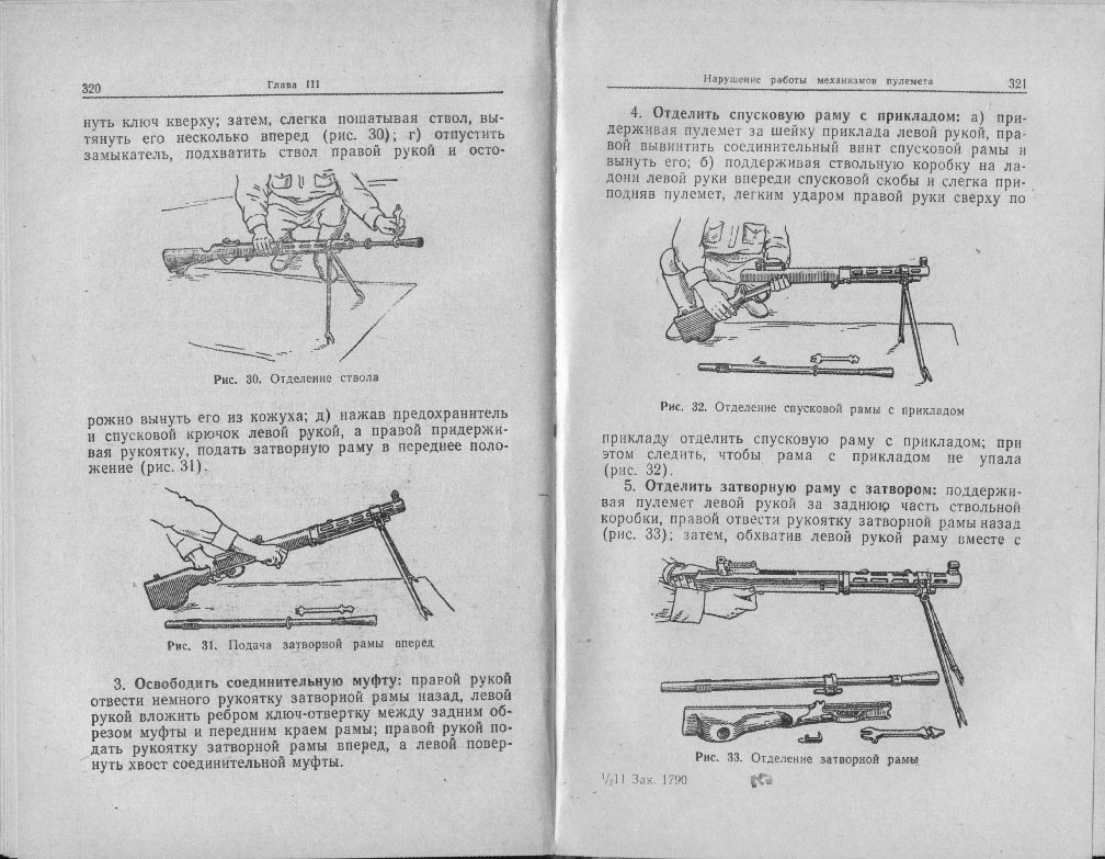

    чем там замена ствола на 34ке удобнее ДП? - даже по наставлениям одинаковое количество операций, а на практике - на ДП взвели затвор, большим пальцем одной руки утопили кнопку фиксатора, а ребром ладони другой ударом по газоотводу провернули ствол, вынули или вытряхнули, вставили и провернули другой..., хотя при правильном режиме огня на ДП эт и не надо ИМХО

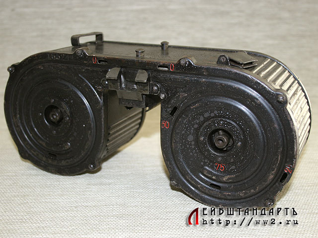

    В «кексе» не 50 патриков а 75.

    Какая грустная история. Как же сделать ленту на 75 патронов из лент на 50 каждая?
    75 патронов в седлообразном магазине - "яйцах"

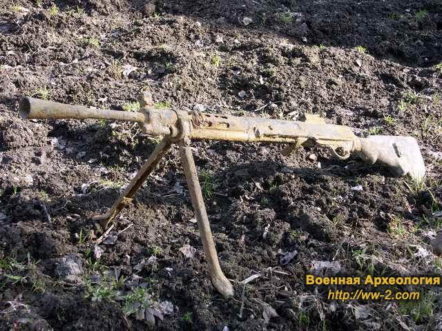

    По поводу быстропро@бющихся сошек ДП... На копанном ДП сошки с MG т.к. "родные" были утеряны в горячке боя. Этот факт (о про@бующихся сошках) встречается в воспоминаниях ветеранов ВОВ. На ДПМ изменили крепление сошек и они уже не про@бывались.
    Смена ствола MG-42 и ДП... Коментарии излишни...:D

    Цифры на магазине видны хорошо? :D

    Так это и есть "яйца", под которые нужна специальная крышка на МГ34, а на МГ42 он вообще не ставился. Это экзотика. Он штатно шел на МГ15.
    А обычный кекс он на одну ленту на 50 патронов.

    :eek: Да... а я думал это магазин а не "яйца" :D :D :D Вообще то я этот магазин на 75 патронов имел ввиду. Не такая уж это и экзотика, скажу я вам. Экзотика это переноска на него...

    Что-то нечасто попадаются крышки под них. Да и сами они нечасты.
    Штатно шли кексы на 50.

    На копаном ДП родные поздние сошки от ДП ( на Ганзе не раз продавали с такими):D
    Смена ствола на МГ42 действительно оч удобна, только вот доведена она так по причине использования последнего как станкового, а для ручника эта процедура гораздо менее актуальна (см. -РПД, РПК...).

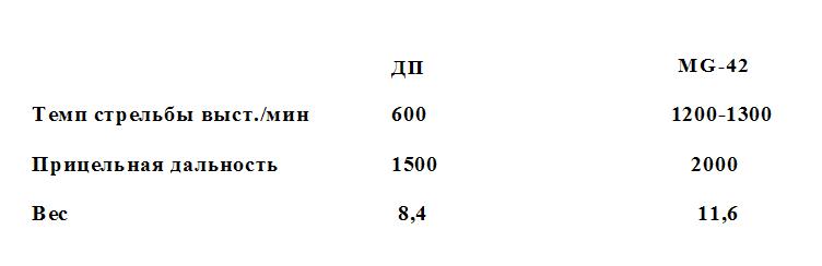

    Скорострельность 80 и 80 -100 - та да подавляюще :) О - зато ДП легче :D
    2000 метров для ручника - хочу увидеть во что вы попадёте, и что увидите на такой дистанции, и сколько раз это понадобится хотя бы за год ( большинство боестолкновений ВОВ с использованием стрелкового оружия происходили на дистанции до 800м)

    За что купил за то и продаю. На сайте WW-2.COM был отчет по проведению поисковых работ под Питером, где на поле, в окопах «подняли» 2 ДПхи и Максимку. На одной из ДПх были сошки от 34-го МГ. Я читал в воспоминаниях ветерана что, в горячке боя они часто про_бывали сошки от ДП. Позже в ДПМе конструкция крепления сошек была изменина по причине частого про_ба сошек. Если у вас есть возможность то сравните крепление сошек ДП и ДПМа.
    С чего вы решили что боевая скорострельность пулеметов будет одинакова. Если один пулемет имеет скорострельность 1200-1300 выст./мин и ленточное питание а другой 600 выст./мин и магазинное питание.
    Да, 2000 метров для ручника много, но легким движением руки МГ можно превратить в станковый, который задаст жару на расстоянии до 1500 метров, а вот с ДП это не прокатит.

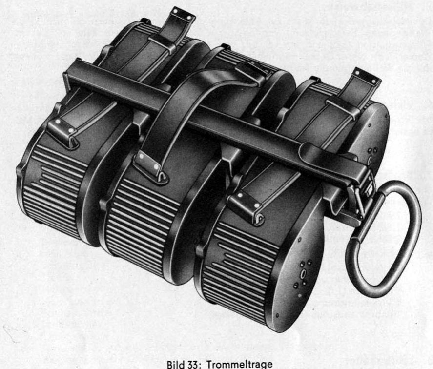

    От использования магазина отказались 13 ноября 1938 года. ДО момента, когда сам МГ34 приняли на вооружение. Пулеметы с оставшимися по какой-то причине крышками под такой магазин использовались дальше в основном на технике типа БТРов и БА. В основном. Не без исключений, само собой.
    Так что можно сказать, что магазинное питание ни на МГ34, ни на МГ42 предусмотрено не было, но плюс был в том, что можно было использовать как кекс - Gurttrommel, для мобильности - как аналог магазина, но без усложнения конструкции, так и "свободную ленту" для повышения огневой мощи.

    шото меня гложут смутные сомнения.. камрад Дитмар.. видать с матчастью знаком по сайту Макса Попенкера и по какимто малообразованым статьям.. ибо не отличает сошки от ПТРа от сошек от МГ.. А про потерю сошек это ваще радосно бред полный..
