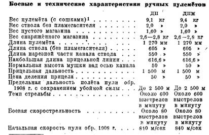

    хватит выдумывать про высокие прицельные линии ДП (50мм, сами с МГ сравните)) и косилки МГ в варианте ручника, боевая (прицельная, практическая) скорострельность почти одинакова у ДП и МГ42, и в остальных характеристиках расхождение минимальное.
