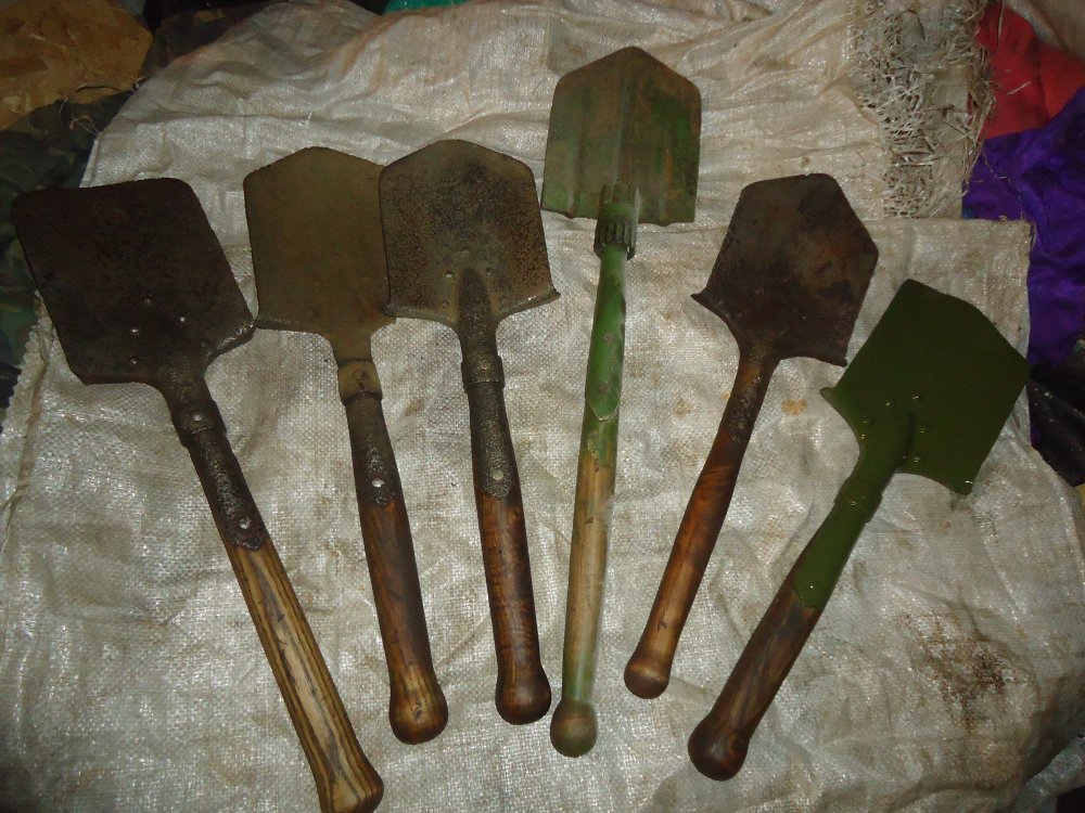

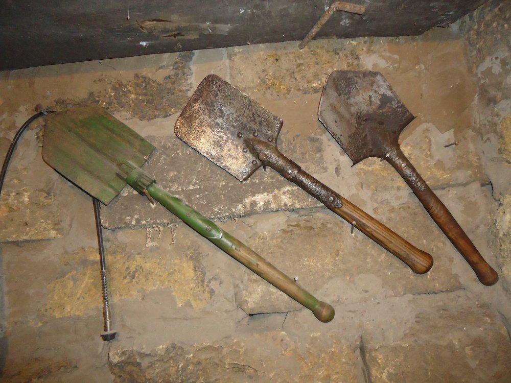

    DSC04717.JPG Вот подсобралось малость, наконецто нашлось время чуть подшаманить лопатки. Не судите строго это первый опыт. Все черенки новые, делал сам, чуть состарил и вот как на меня вполне приличные экземпляры для копа вышли.

    Работа сделана на славу. Черенки подогнаны хорошо, состарены просто отлично. Краска зелёная лишняя.
