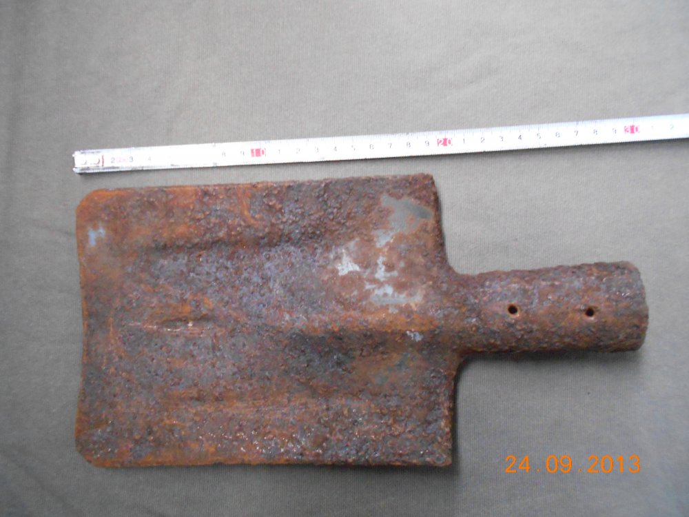

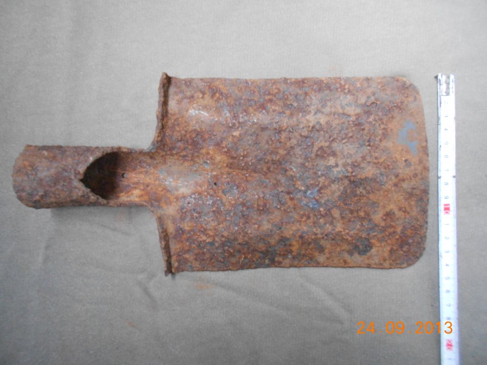

    Всем добрый вечер.Подскажите пожалуйста по лопатке.По войне или нет?Найдена в лесу в бруствере окопа.Спасибо. DSCN1123.jpg DSCN1128.jpg

    По сохрану-война, но такой никогда не видел.

    совєти. завод електросталь. на початок війни, 41-42 роки. тільки цей завод випускав такі лопатки.
    оце все що самому розповіли. може іще хтось щось додасть. буде цікаво.

    Что касается Вашей лопатки. Я не первый раз встречаю такие на форумах и торговых площадках. Ну если отталкиваться от того, что рёбра жёсткости делал только Металлургический завод "Электросталь", то наверное можно предположить, что это его переходная продукция. Я когда искал кому принадлежит овальное клеймо с молнией, которое стояло на моей довольно тонкой лопатке с рёбрами жёсткости, то аж через подстаканники нашёл производителя. Однако моя лопатка пятиугольная: http://ra85733.livejournal.com/20094.html и ещё с ушками на наступах.
    Тут вот ещё какие моменты. Металл на Вашей лопатке тонкий? И второе. Я встречал два типа рёбер жёсткости. Симметрично выдавленные углубления,как на моей электростальской лопатке. И встречаются лопатки у которых тоже три выемки, но они сделаны словно наклонёнными роликами, т.е. у выемок один спуск крутой, а другой пологий. И так на всех трёх.
    По всей видимости это попытка перейти от лопат клёпанной конструкции к упрощённым. Видимо кто-то в 1942 году вспомнил, а может подсказали, о том, что во время Первой Мировой помимо казённых клёпанных, артели и небольшие фабрики стальных изделий, восновном Нижегородской губернии, произвели около 1,5 млн. упрощённых малых пехотных лопат. Видимо это как раз один из переходных вариантов. Форма ещё практически как у артельной, но уже без острого языка на тулейке. А вот Горьковский металлургический завод шел по другому пути. У них переходная лопатка имела острый язык на тулейке, но лоток уже был пятиугольный. Вот тут,если интересно: http://ra85733.livejournal.com/57272.html
    С уважением, Андрей
    Да, вот вспомнил, у amelka в его теме "Моя коллекция лопаток." в первом посте на третьей фото прямо в центре на стене висит точно такая лопатка. Т.ч. лучше всего спросить у него, может на его лопатке есть какое-нибудь клеймо?

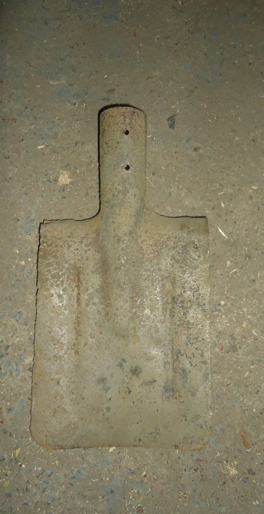

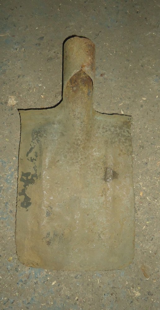

    вот моя
