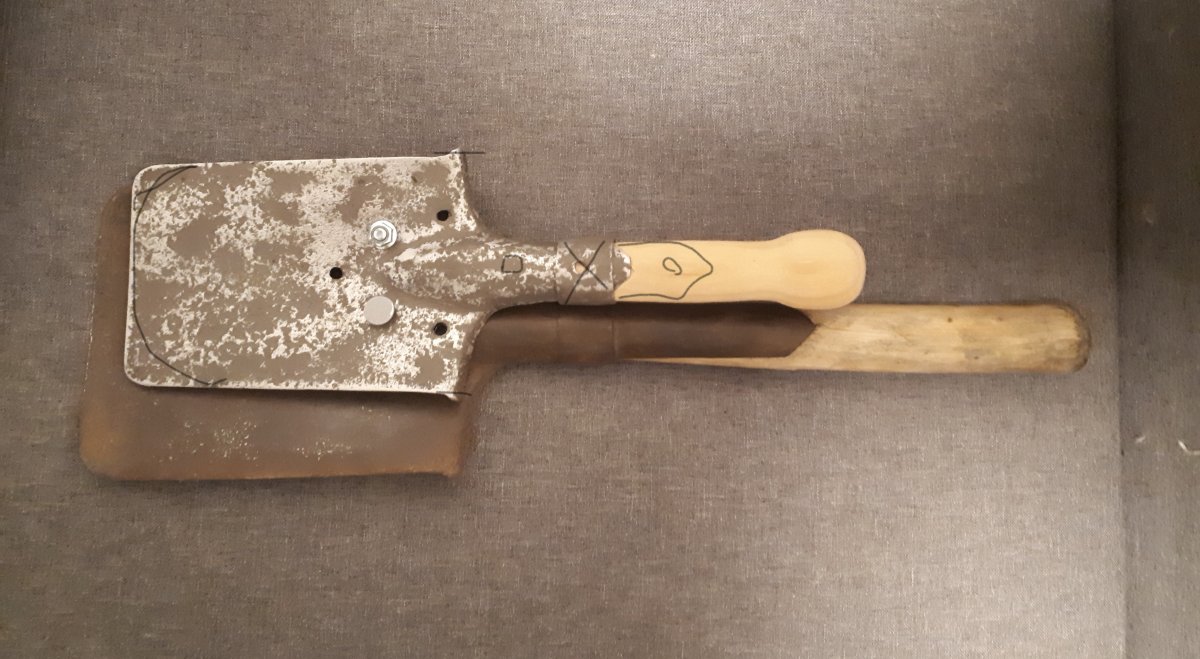

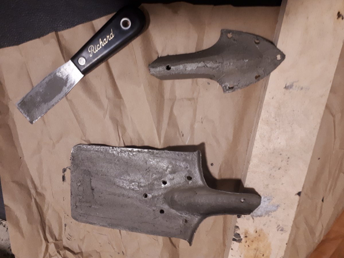

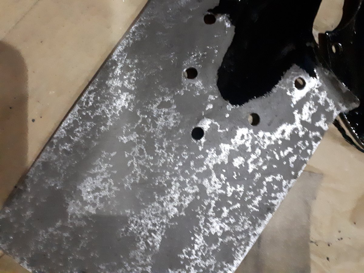

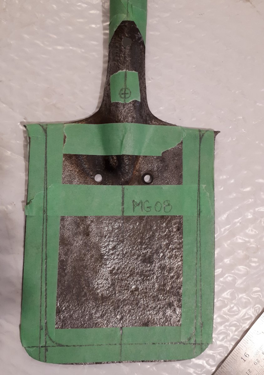

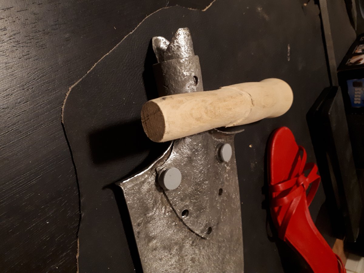

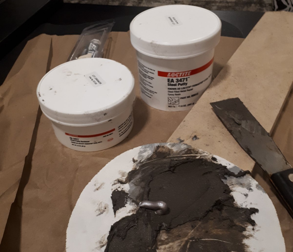

    Приветствую Всех. Давно валялась царская лопатка. Была довольно ржавая чуть кривая с вырваными 2мя закекпками. В уксусе и потом щеткой была очищена. Надо было подварить перо, в месте верхней заклепки. Со временем планы поменялись, и решил сделать пулеметную лопатку АЛЯ МГ08 1й мировой. Обрезал сделал рукоять. Копировать не стал, но так что бы похожа. Шпаклевка локтайд заполнил поры. Заклепки готовы. Прошу совета. Предмет на полку и жаль было выкинуть вторая жизнь итп. Как довести до ума, краска с ржавчиной обжечь рукоять . Хочу сделать боевой вид, что бы не выглядела напомаженой. С уважением. последнее из сети

    Обжимного кільця не було на оригіналах і пір'я довші були.

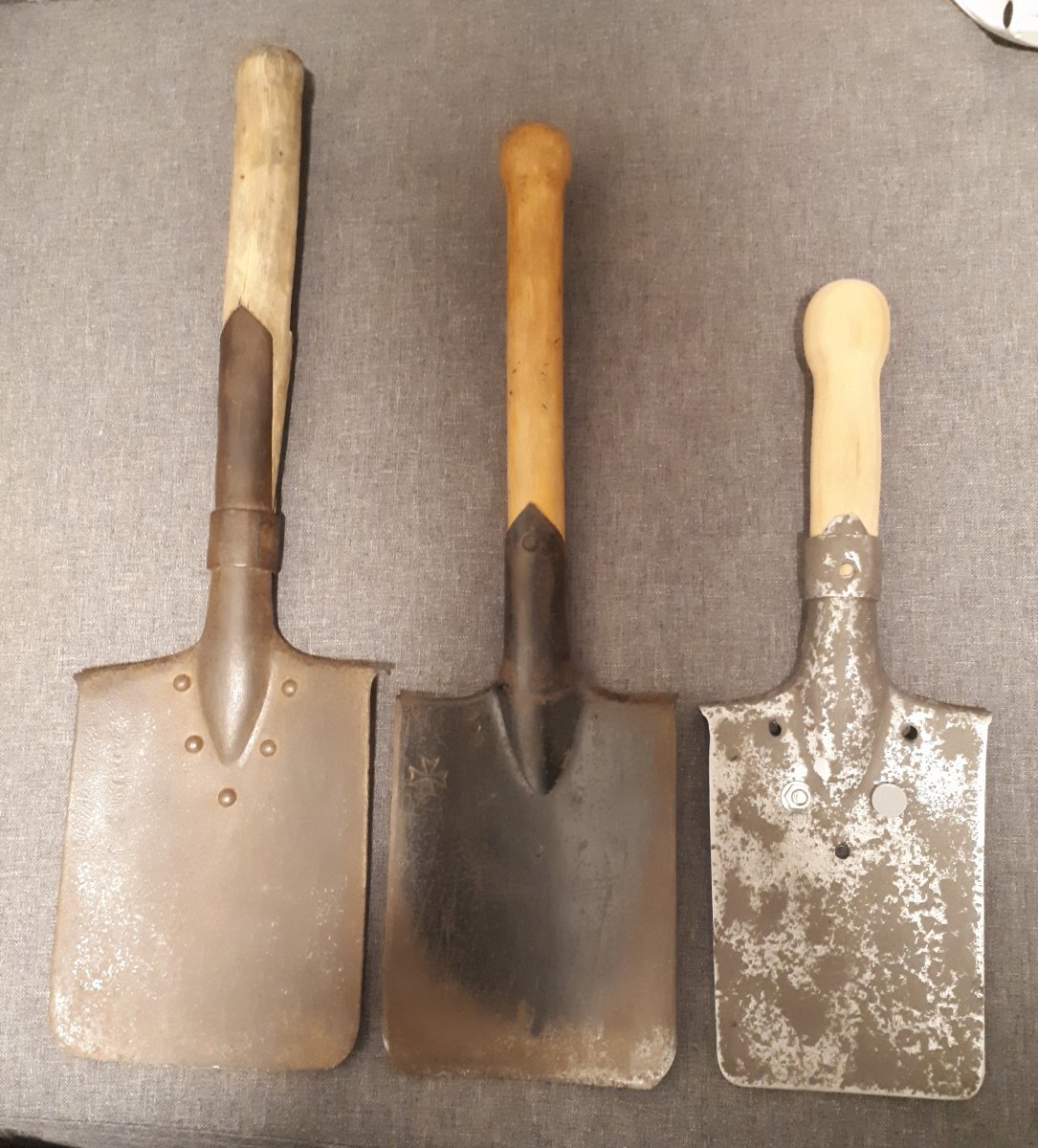

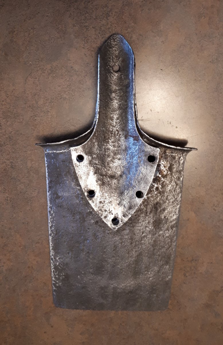

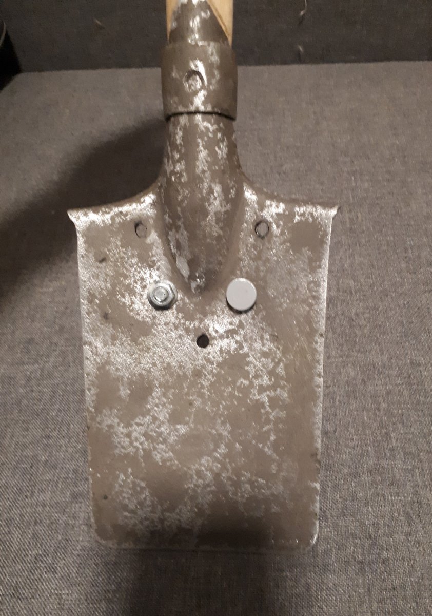

    Да я знаю, жаль было кольцо выкинуть да и перо верхняя часть тонкая совсем была. хотел изнутри подварить полоску заварить отверстие родное .Но сварщик.. короче сделал так. пусть будет пулеметчик РИА)) вопрос ка застарить. Кстати не хватает размера пера и положение отверстий. на фото

    Камрад, без обид, но - получается колхоз (((
    Про длину тяжей прочитал и принял. Кольцо убрать, это не значит что его надо выкинуть.
    На черенке выемка под тяжи на немцах отсутствовала, тяжи подрезались только в лопатах РИА-РККА. Исключительно.
    Как состарить, способов много, включая хлорное железо и поваренную соль. Но для лопаты, из собственного опыта рекомендую подержать в дистиллированной воде минимум с недельку, с промежуточной обтиркой жесткой тканью или щеткой - уйдет естественным путем коррозия.
    Затем сушка предмета и обработка раствором танина 2-3 раза опять же с промежуточной сушкой и очисткой.
    Если все сделать правильно и с настроением, то результат порадует. Кстати, можно будет даже копать, танатная пленка довольно стойкая
    Вот как то так
    пс - на импортных аукционах/сайтах оригинальная MG лопата стоит шалены гроши из-за ее редкости.

    Согласен , лопатка пролежала год у сварщика.. психанул забрал. Выдался вечер взял и обрезал. Жалею надо было по уму делать. Еще не склепал.. возможно переделаю. Как нибудь. рукоять сделаю глубже и без брюшка. уйдет вырез. уберу кольцо. ну и.. )) С ув

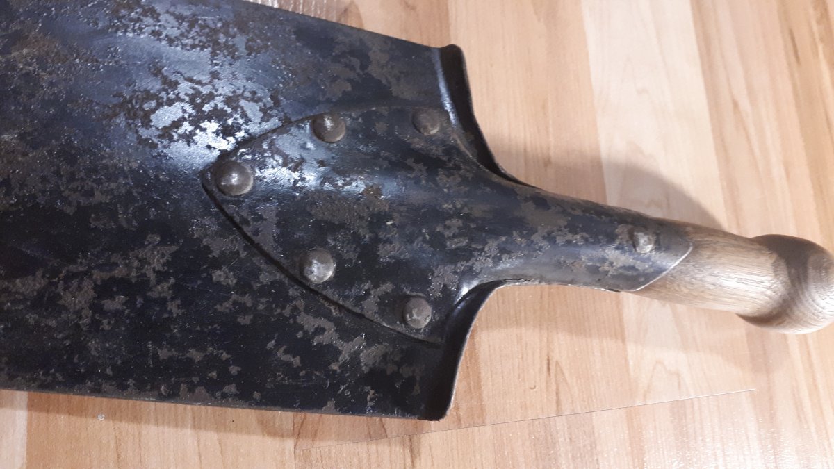

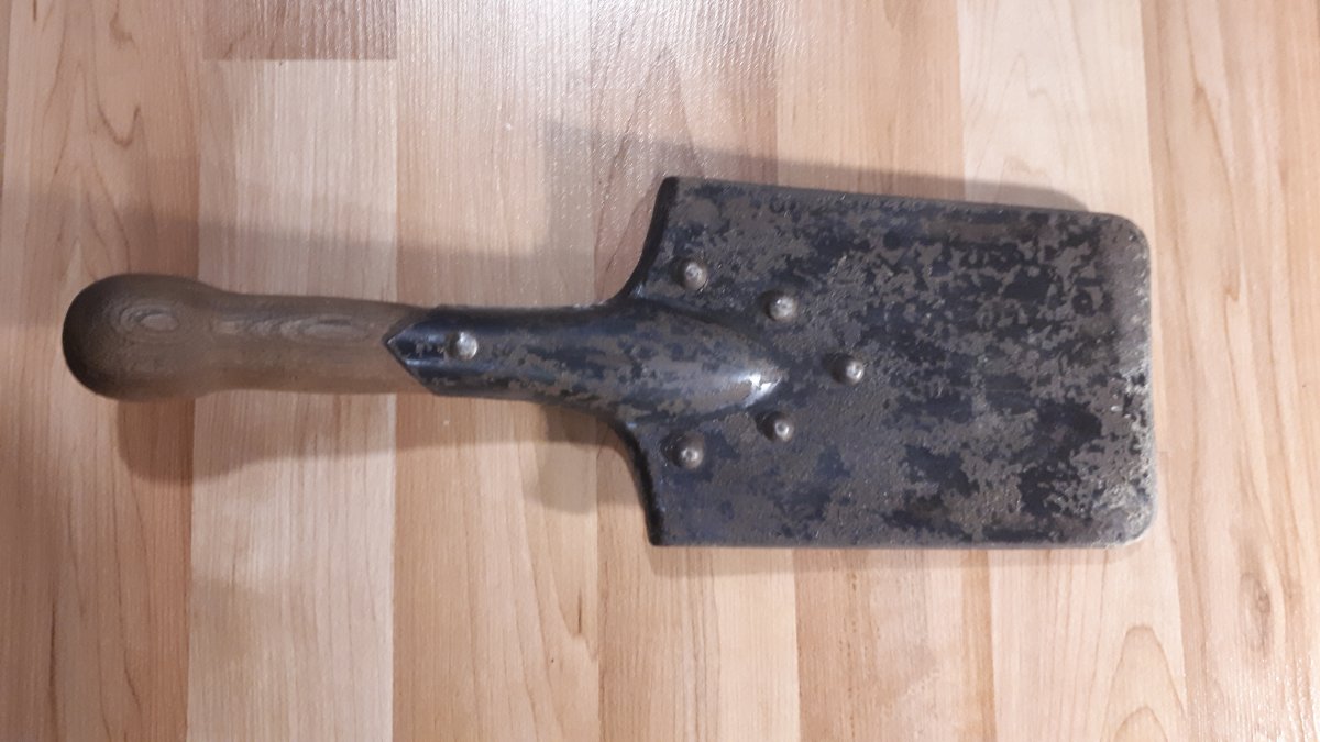

  8. игорюшкин
    игорюшкин Feldwebel
    700
    украина харьков монреаль

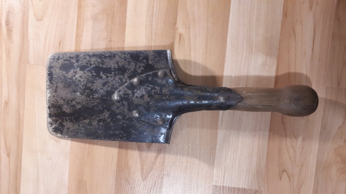

    Лопатка давно сделана , как то забылось. красил маслом. протирал. старил солью. Не хотела ржаветь долго. блестит от покрытия антираст. Заклепки з М6 клепал молотком потом шлифашул слегка приблудой типа полусфера С ув Всем мирного неба над головой.

  10. игорюшкин
    игорюшкин Feldwebel
    700
    Думаю да. Номер тот же. возможно просто упаковка другая. Держит хорошо , реально копал лопаткой. С ув
