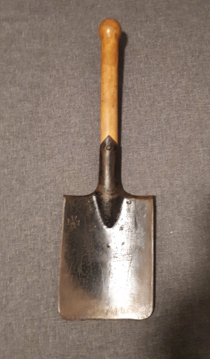

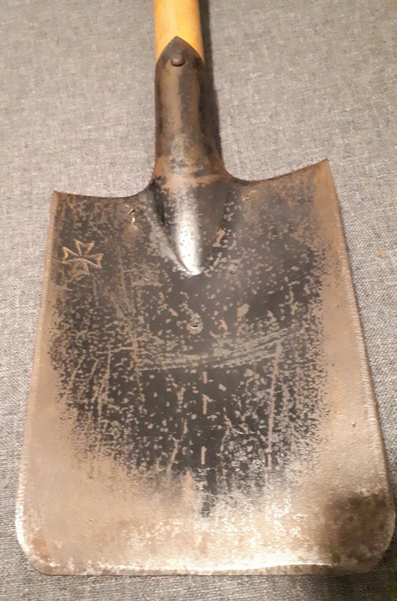

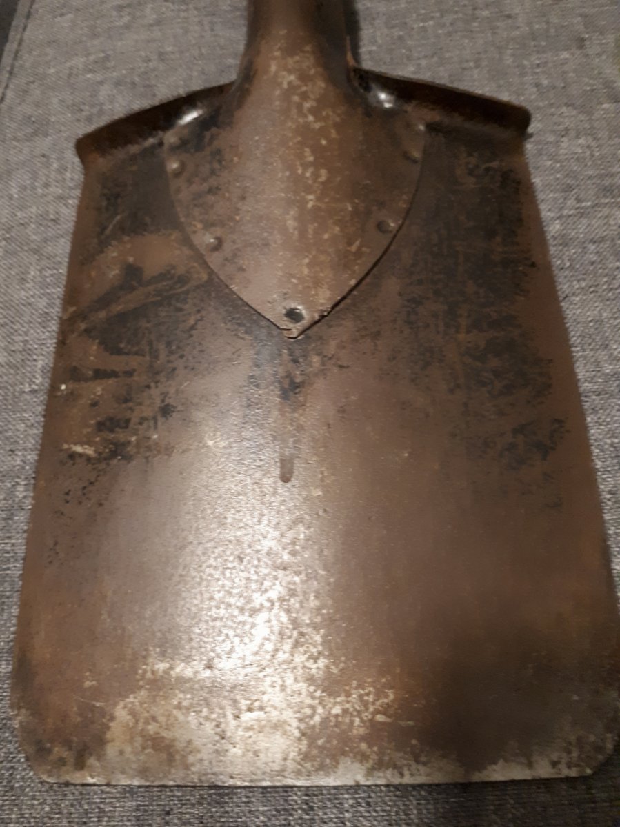

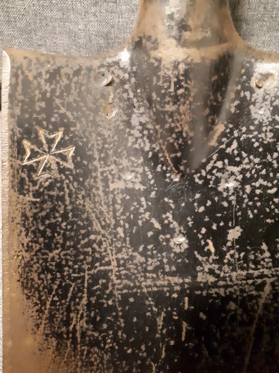

    Приветствую Всех. Помогите определить принадлежность. Полистал инет. Пишут что были уменьшенные для ГЮ иногда красного цвета. Клеймо мальтийский крест но в круге встречается на обычный МСЛ вермахта. На фото общая длина 450мм . лоток 132мм шириной. Последнее фото для примера клейма с просторов. С ув

    1. М40 бодрый метал, без свищей и деформаций

    А общая длина с черенком какая?

    45cm. Еще нашел фото с инета.

    Она визуально отличается, ручка значительно короче, сантиметров 20 всего наверное.
    И лоток узенький.

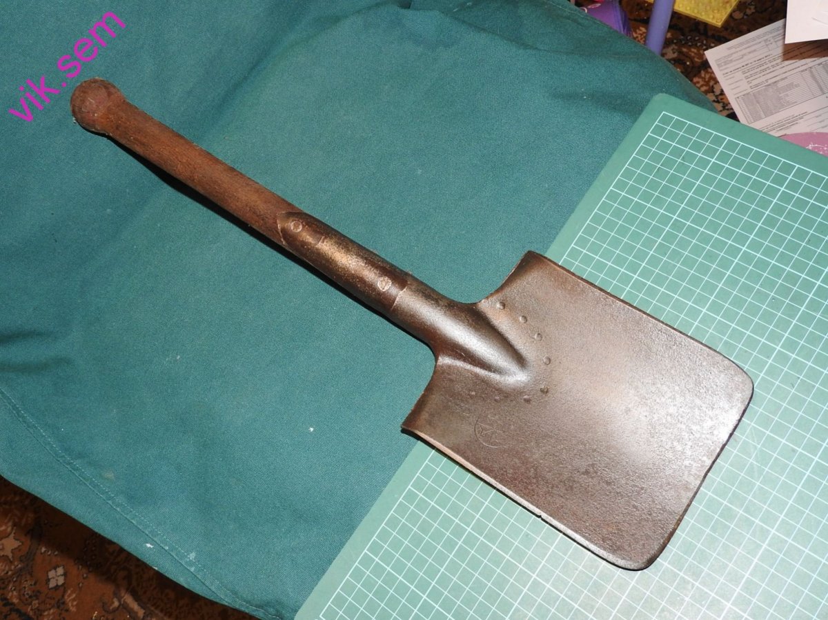

    На WA форуме обсуждали такую красного цвета. как ГЮ. видел в продажах также красную на Мешке. и та что в пред. посте продается как (возможный)гражданский вариант использовавшийся в ГЮ. всего 4 примера с моей. Мало как то для скаутов. Может у кого есть фото с лопатками пионэров. с ув

    Камрад, мимо (
    Лопата MG была на ПМВ, в совершенно других размерах.

    Есть у меня такая красная лопата... сравнить и вообще... интересно, почему красная
    Их есть у меня в домашнем компе - единственное фото. Есть еще сканы из наставления с размерами лопат и чехлами к ним. На конец 30-х было две модели - ДЮ и ГЮ, имели отличия.

    I'm pretty sure it's a Hitler Jugend shovel.
    For some reason they were painted red. And they are a little bit shorter as a wehrmacht model. I have never had one in my hand, but I'm pretty sure in this case.

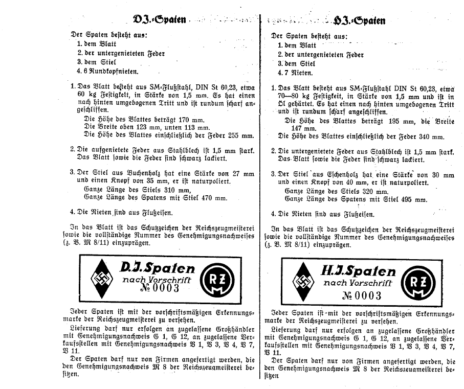

    Камрад, лопата ваша позднего исполнения, имхо 40-е годы - на сварке. Сканы из рулеза 1935 года /ниже/, в те годы для таких делов еще использовали заклепочное соединение.
    Лопата DJ - высота рабочей части - 170 мм, ширина -123 мм, внизу - 113 мм. 6 заклёпок.
    Черенок диаметром 27 мм, длина 310 мм, общая длина лопаты - 470 мм.
    Лопата HJ - высота рабочей части - 195 мм, ширина -147 мм, 7 заклёпок.
    Черенок диаметром 30 мм, длина 320 мм, общая длина лопаты - 495 мм.
    Рабочие части лопат покрыты черным лаком.

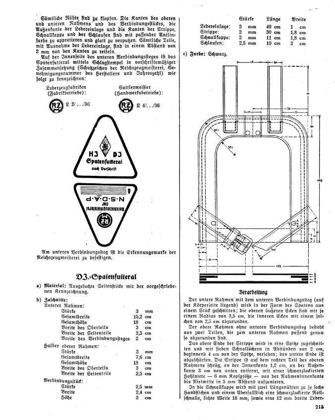

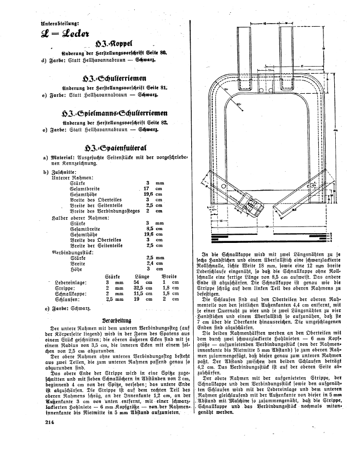

    Вот чехлы к ним:

    По производителю вашей лопаты:
