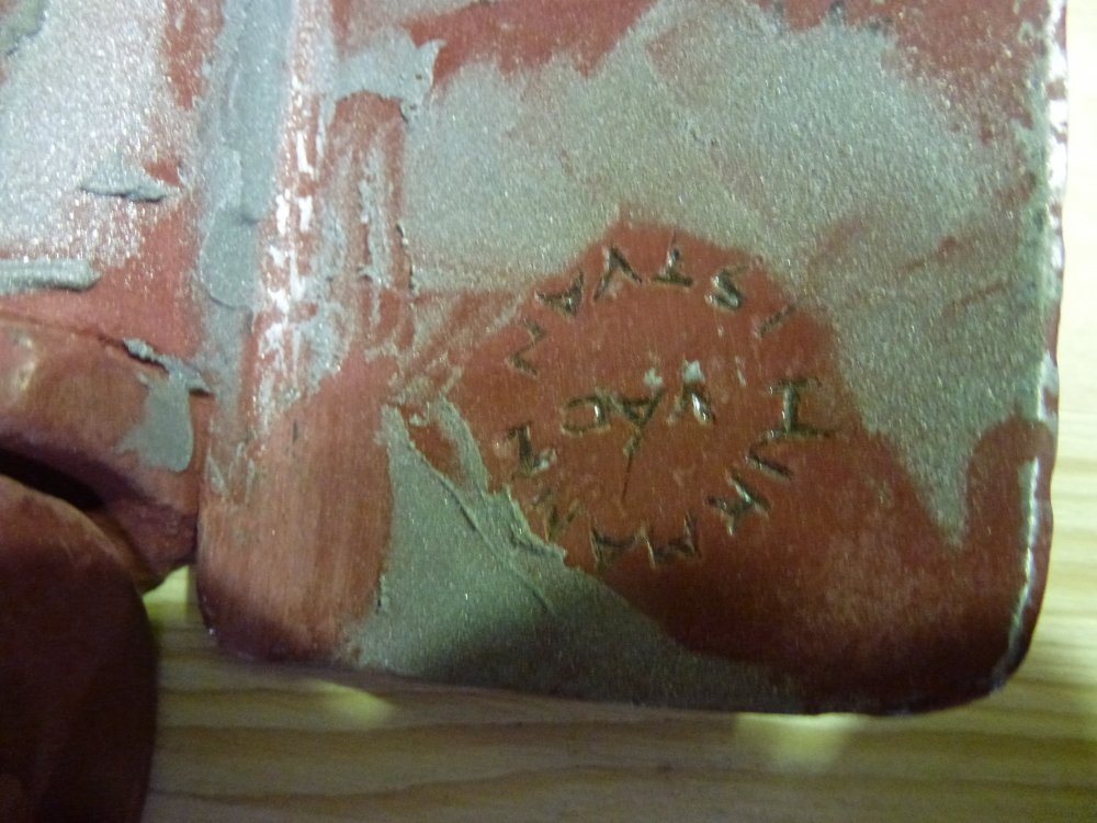

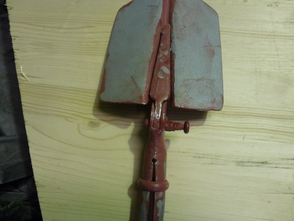

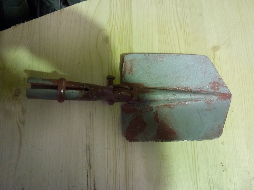

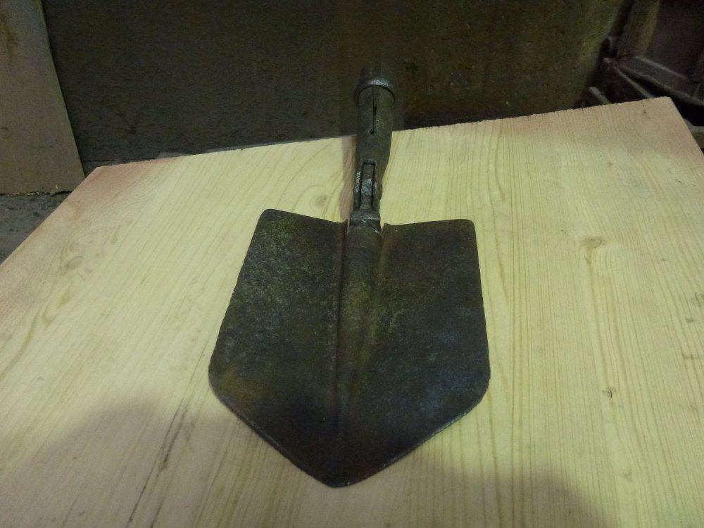

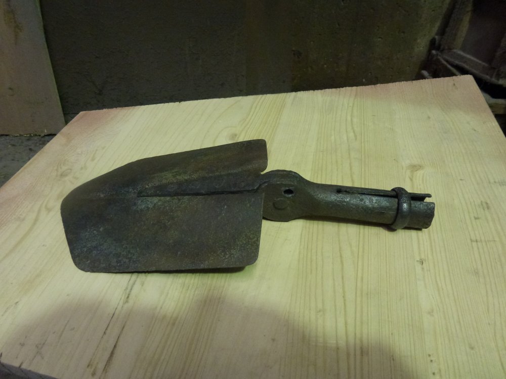

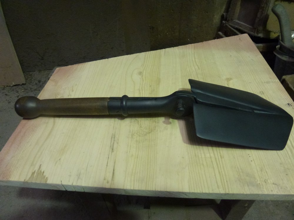

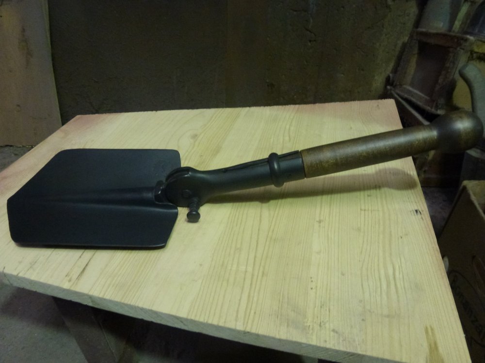

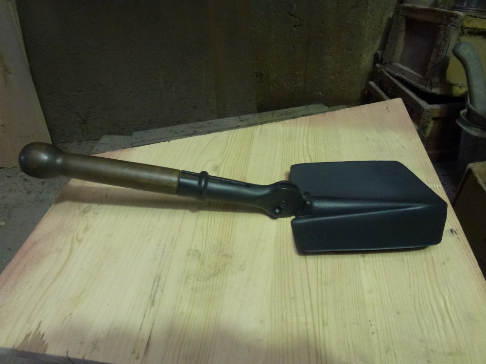

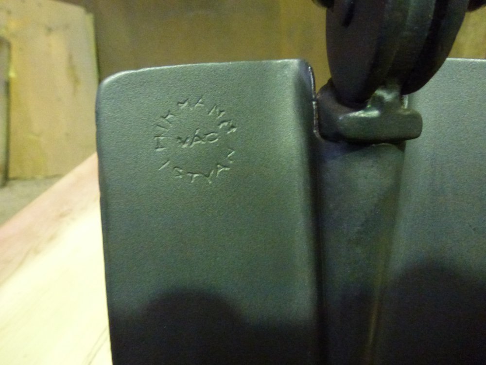

    Всем привет.В прошлом сезоне подняли с одного окопчика венгерский ремень,на нем была стандартная амуниция, лопата,штык,подсумки,фляга.Зимой отреставрировал лопату. Процесс как обычно ,гидролиз,чистка,грунтовка,шпатлевка и окончательная окраска матовой черной краской.Черенок вытачивал из липы и состарил,затем сверху покрыл горячим воском. Неплохо сохранилось клеймо производителя,а герб съела ржа.

    Подскажите пожалуйста как состарили черенок ?
  4. emden 73
    emden 73 Stabsgefreiter
    118
    воронеж
    Все очень просто.Берите любую краску для дерева,только не водоимульсионку,покрасили черенок кистью,минут двадцать дали краске подсохнуть,затем втираете ржавую пыль.По желанию можно покрыть горячим воском.Воск растапливать на водяной бане.Налейте в стеклянную баночку бензин "галоша",туда кидаете кусочек натурального воска,ставите на водяную баню и потихоньку мешаете.Когда воск раствориться,наносите маленькой кисточкой на черенок.Когда воск высохнет,полируем войлоком.

    Берете воск стружите его в банку потом толчете канифоль сыпите в воск и заливаете скипидаро .В процессе настаивания мешаете пока не станет однородной массой как каша.Греете дерево и наносите состав.Можно обработать марилкой предварительно,или втереть ржавчину после покретия составом.Способов много экспериментируйте.

    Вопрос чем шпаклевали.И как шпакля поведёт себя если ею копать.А в общем хорошё получилось.Я пока на своих раковинки по оставлял так они старее выглядят на мой взгляд..
  7. emden 73
    118
    воронеж
    Шпатлевка с алюминием.Если шпатлевки на предмет нанесено не много,то она держится прекрасно.
