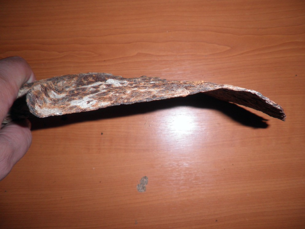

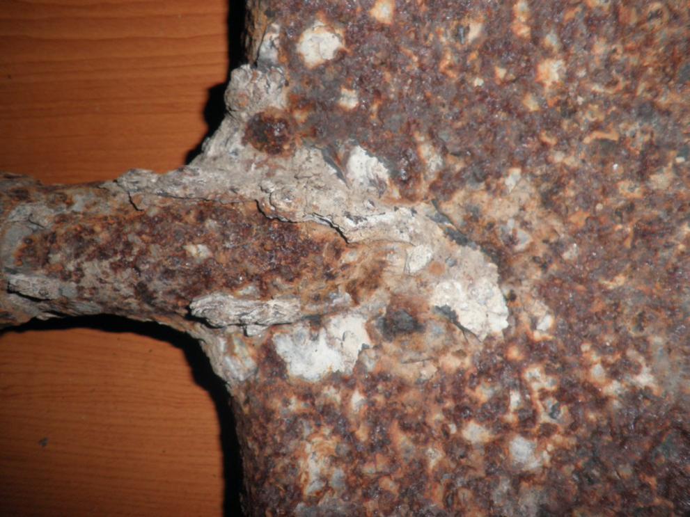

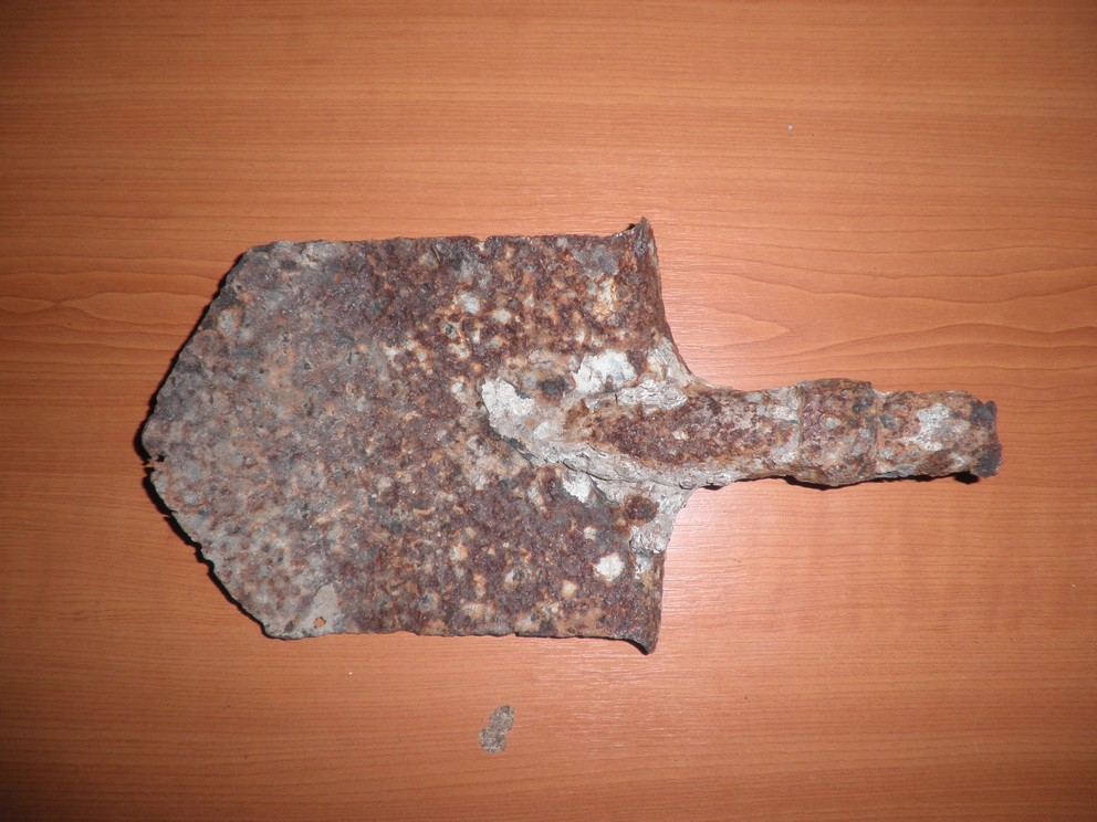

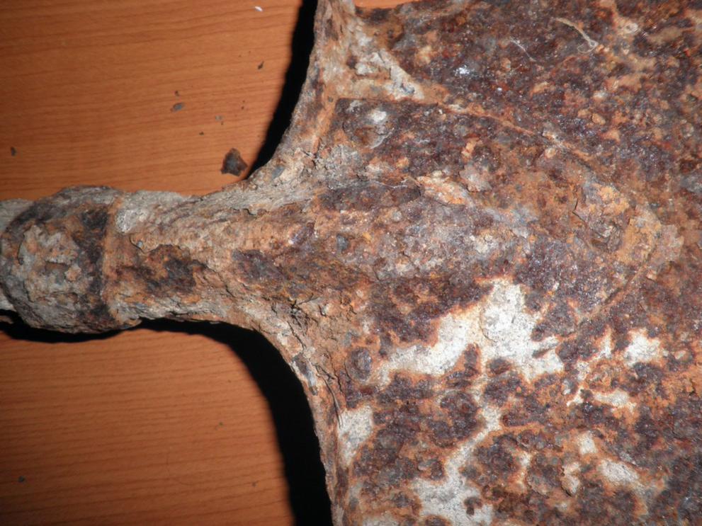

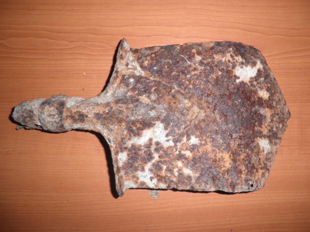

    Недавно на нем.позициях нашёл вот такую лопату (думаю русская).Стоит ли с ней вообще что то делать?
    С уважением.

    дело хозяйское!как по мне
    чинка выделки не стоит!

    Выкинуть ее стоит.

    Да,до магазина руки пока не доходят,осталось шлифануть последний раз и задуть.
    А эту думал может от ржавчины отбить да как то типо законсервировать какой нить автомобильной антикорозийкой.А если подобрать такую же убитую ручку то можно состряпать небольшой антураж.

    Я бы сделал так. Отэлектролизил, потом нагрел (очень акуратно чтоб не повело) и макнул в отработку (повторил бы пока не получил стойкое а ля воронение с пятнами и неравномерностями) В куче с кавернами и свищами - антуражем б аж перло. Купил новый черенок из мягкого дерева, подогнал. Его б поцарапал, пообпаливал местами, той же отработкой обработал до нужного состояния, просушил. Опосля смазал горячим парафином и суконкой полирнул. Собрал и поставил в экспозицию )

    Попробую именно так.Спасибо.
