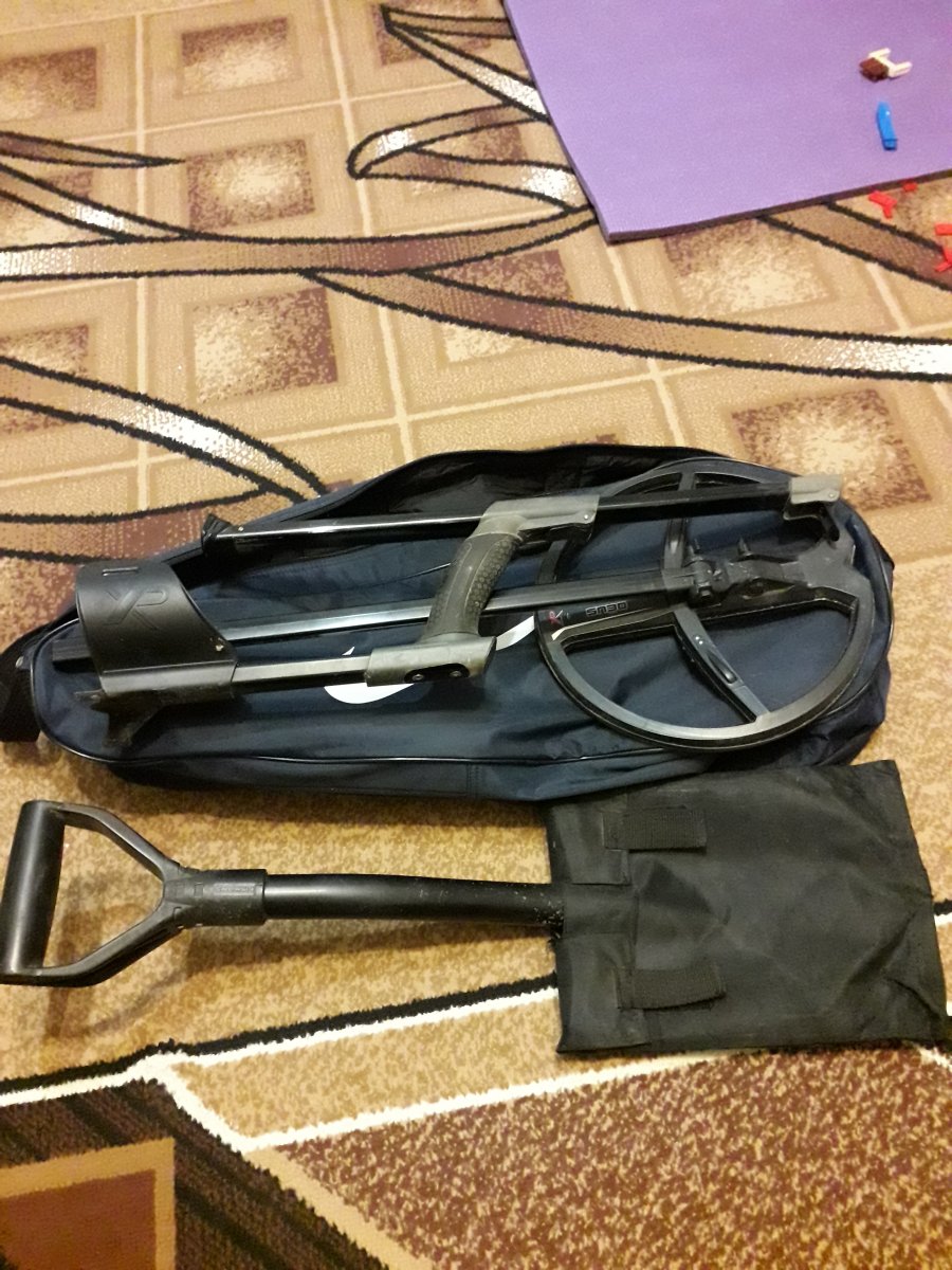

    Я снял ручку,отрезал часть трубы и собрал назад)
    Камрад просто снимает ручку при транспортировке в рюкзаке)

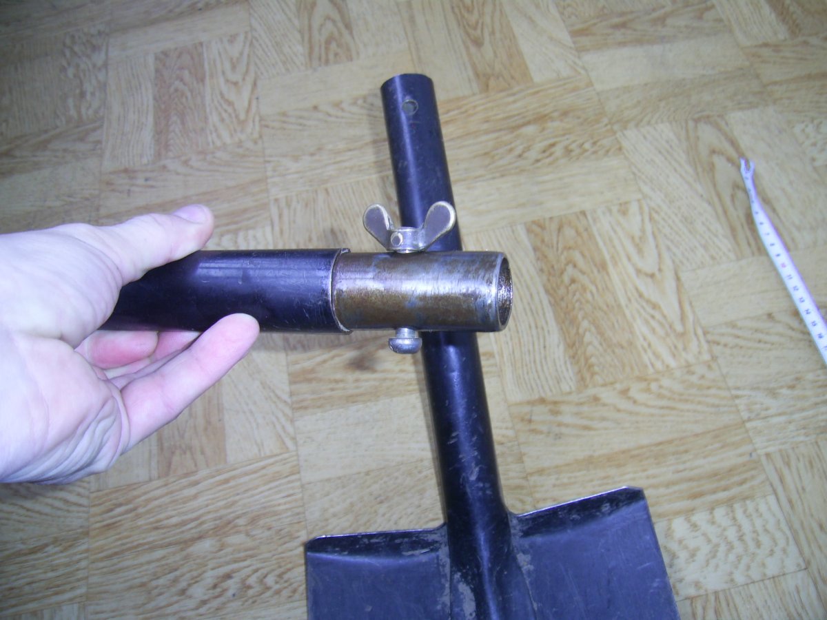

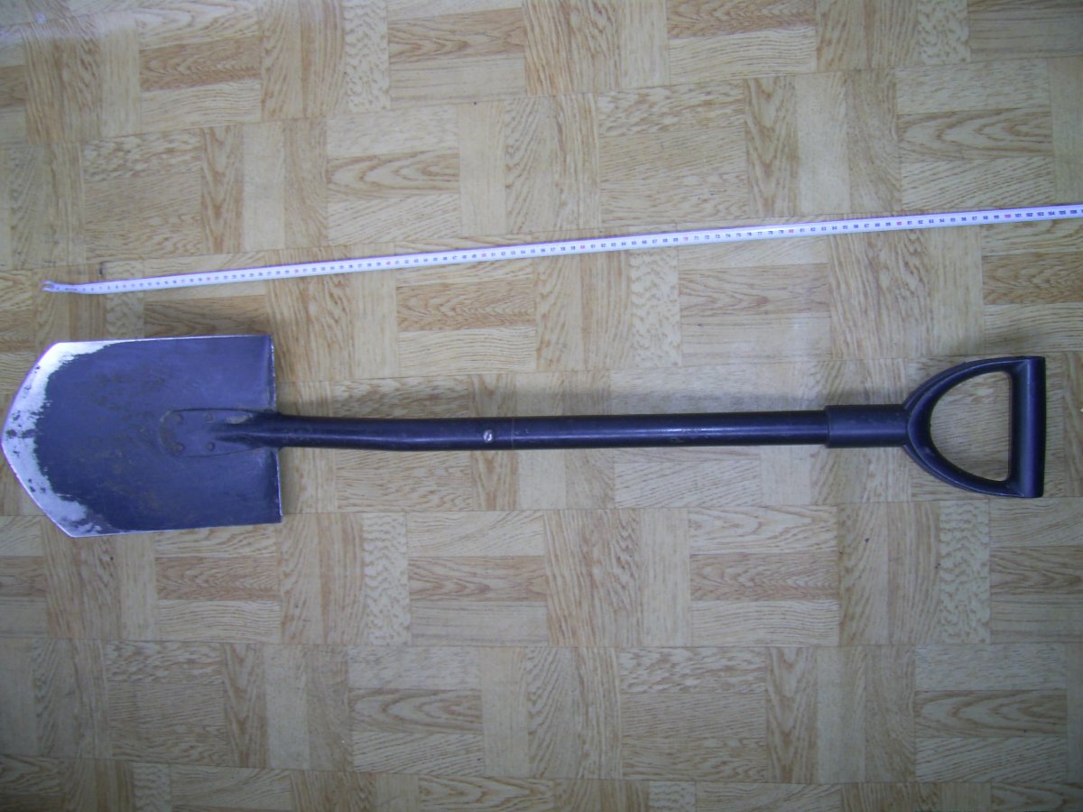

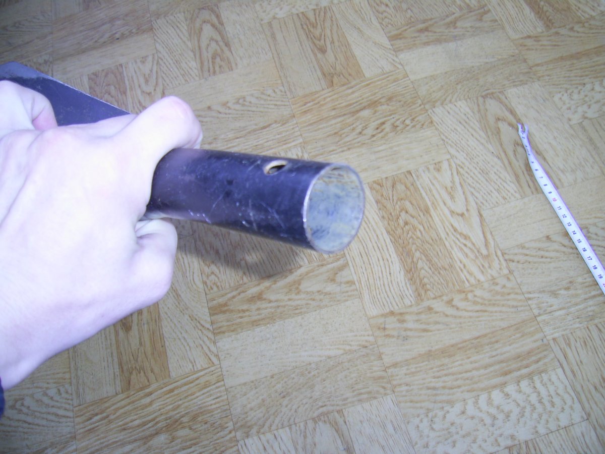

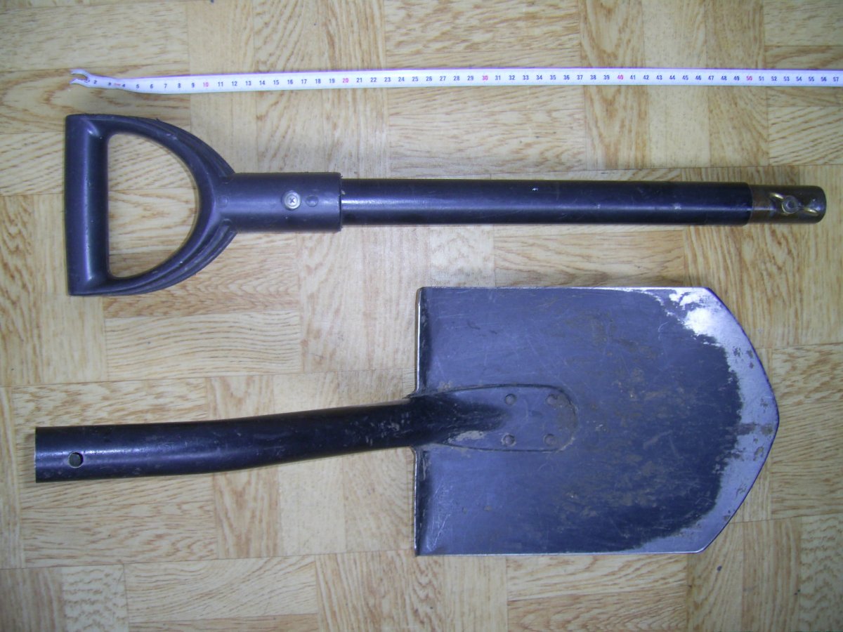

    Обрезал пополам(выше изгиба на половину длины втулки),выточил стальную втулку по внутреннему диаметру,подчухал внутри трубы лопаты швы,с одной стороны забил намертво,с другой в притирку чтобы вставлялась.просверлил сквозные отверстия для сборки,собирается воедино,вставляется болт,прикручивается барашком.Удобно,люфта нет,влазит в 35л.городской рюкзак.

    Доброго дня! Не подскажете какой длинны и диаметра втулки?
    спасибо с ув.
  14. DerFaust
    DerFaust Stabsfeldwebel
    37
    72
    2.320
    Доброго!
    Длина 120
    Диаметр 28.7
    Но это у меня.У себя лучше меряйте сами,т.к.не факт что у всех фискарей одинаковый внутренний диаметр.
