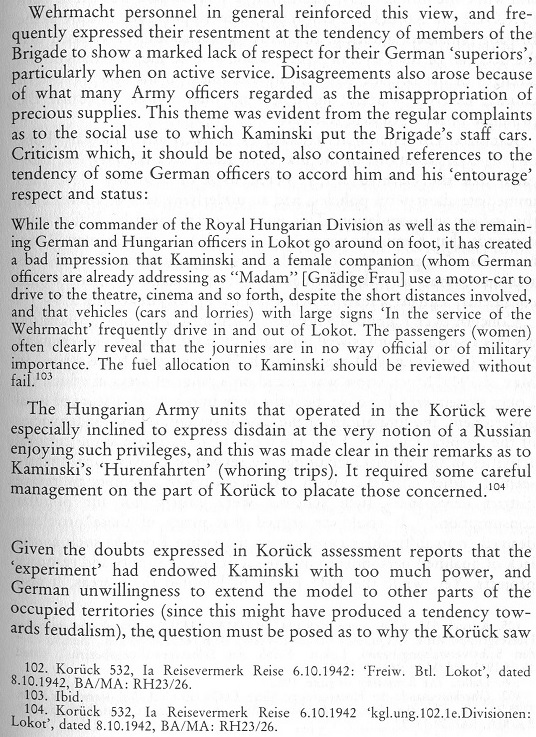

  16. Blix
    Blix Leutnant
    4.942
    Eastern Europe
    Растрата бензина, венгерское недовольство и.. "распутные поездки" (как правильно корректно перевести "Hurenfahrten"? "Шлюховыезды"?).
  17. Курский
    Курский Obergefreiter
    53
    Россия, Курская обл.
    бл*дки )))
  18. Серг
    Серг Oberregierungs-und Kriminalrat
    9.468
    Россия, Москва
    Сейчас это вроде бы называется СЕКСТУР ? :)
  19. von Goltz
    von Goltz Moderator
    36.500
    Festungskommandantur Libau
    Поездки к шлюхам....
  20. Panzerjeger
    Panzerjeger Feldwebel
    1.172
    Москва, Россия
    Что тут можно еще сказать: святый отче, Борисе, моли Бога о нас:D

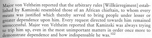

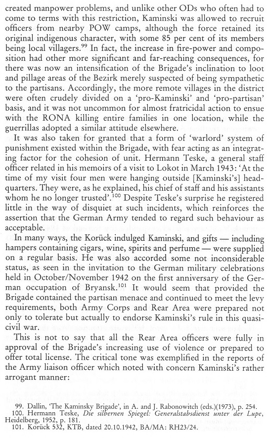

  21. Blix
    Blix Leutnant
    4.942
    Eastern Europe
    Господа, вообще я удивлён, что у нас этот труд как-то неизвестен. Называть его не буду наверное (кому надо - легко найдёт), но книжка старая, 1989 г.
    Не менее странно то, что его не использовали в своих работах отечественные историки, уж казалось бы кому как не им, это же их тема... Текст, как видите, стоящий, всё на документах. Хотя эпизоду с Локтем в работе уделено меньше 10 страниц, это не главное было для автора.
    Ну а что Каминский кутил и катался на машине, пока венгры с немцами пешком ходили и выражали недовольство... Да эка невидаль при режиме личной власти.
    Был почему-то убеждён, что особо никому интересно не будет и это просто известный факт в виде скана.
    Вот ещё страница.
    militarium подобається це.

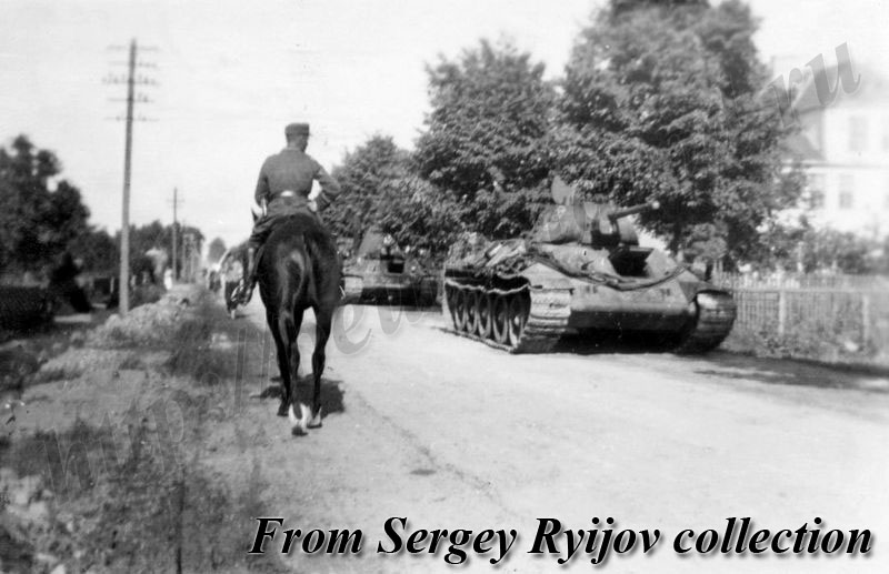

  23. Blix
    Blix Leutnant
    4.942
    Eastern Europe
    Полку бронетехники прибыло.
    Где-то была фотка покрупнее и без копирайта, но неважно.
    Источник.
