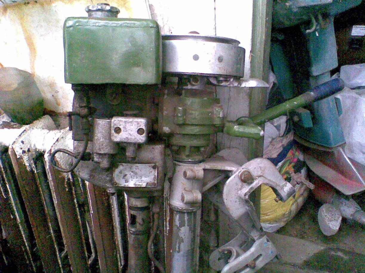

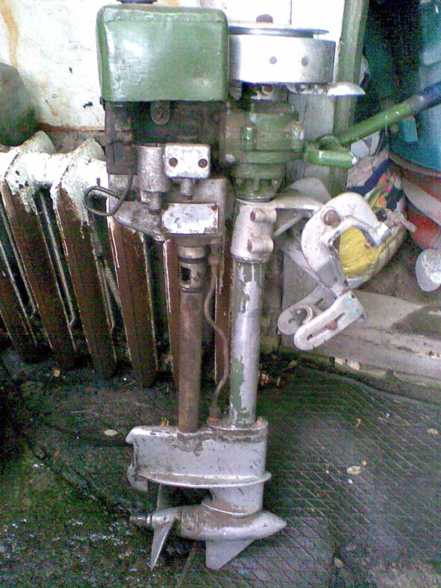

    По разговорам узнал, что один парень катается на лодке на трофейном немецком лодочном моторе. Поехал к нему и был приятно удивлён самому мотору и его сохрану!!! Остался от деда жены (ныне покойный), который "свиснул" мотор у немцев при суматохе (прямо с ихней лодки:D) в период наступления наших войск! Мотор очень экономичный и тихоходный (со слов хозяина). Вот выставляю фото этого чуда!
    1. Корпус железный покрыт, хорошей краской- нет ржавчины.Крыша и трубка фитиля- алюминиевый сплав.Очень...

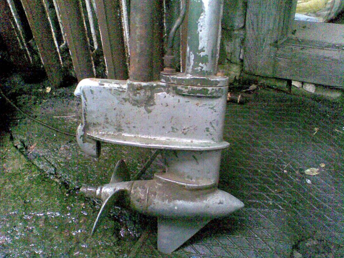

    мотор конечно древний, но то что он воды не видел уже очень давно - факт.
    это видно по состоянию ноги и винту.
    по экономичности и тихоходности - тоже вопрос спорный - такая башка в выхлопом наружу просто технически не может быть ни экономичной, ни тихоходной. тем более поддона для масла я не вижу - значит мотор двухтактный - двухтактные моторы, даже современные совсем не тихоходные и абсолютно не экономичные.
    единственное преимущество такого мотора - мощность. дури у него судя по голове - дофига и больше.
    по своему опыту скажу что подобные моторы используются как дополнительные маневровые на малых судах где причал находится в неудобном месте или временный и стационарный винт и рули не справляются с маневром при швартовке.
    и...
    немцы были любители ставить кур и года и тем более производителя на все и вся. у меня был бак для воды с крышкой на 50 литров - там курей и годов - как гирлянда на новогодней елке.
    но я уверен что там вы клейма не найдете, даже если и будете искать.
    В Германии никогда, даже до сего дня не было СВОИХ лодочных моторов.
    во время войны их производили двое основных - "Американа" Америка мотор со. и Тохатсу, Япония, кому в общем-то и принадлежат лавры изобретения сего чуда... а своих моторов в Германии никогда не было...
    потому и клейм вы там не увидите....
    так что вот такие мысли у меня по этому мотору.
    тем не менее, как любитель посвозится с проблемным вихрем или чихающим Ветерком - я бы с удовольствием заглянул ему в потроха :)))
    А с чего он вообще решил, что двигло пренадлежит вермахту?

    Мотор тихоходный - выхлопная труба находится выше винта слева, соответственно выхлоп происходит в воде. И экономичный -заправочный бак на 3 или 4 литра топлива(на фото видно бак с крышкой). Топлива хватало на целый день рыбалки. По прямому назначению мотор использовался год назад. По мощности - молооборотный, но тяговитый (хозяин мог тянуть за собой легко две "южанки").

    У меня два подобных мотора было-когда я их разобрал ,на колен вале выскочило клеймо (ЗИМ-завод имени Молотова).По поводу экономичности -я бы не был столь категоричным.Он ЖРЕТ больше чем 10-ти сильный "Москва"!
    П.С.Помоему субъективному мнению это двыгло использовалось на военных пантонах РККА

    Мотор на фото-ЗИФ-5,очень старый,но советский,стоит в гараже один в один.Но хозяину мотора-респект за сохран и поддержание работоспособности!
