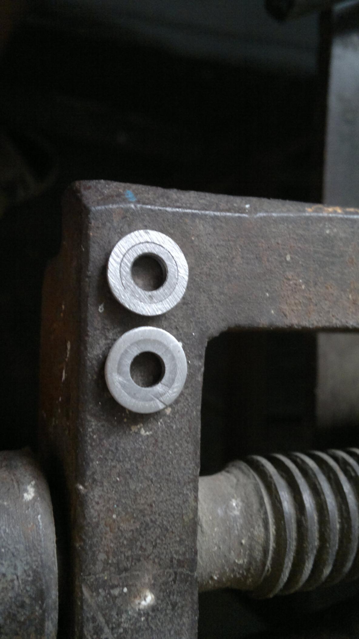

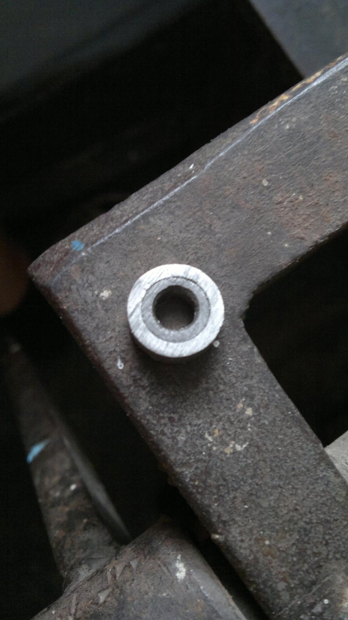

    Вообщем, сидел я сегодня целый день дома и решил попробовать изготовить вент. втулки для каски м42.
    Прошу оценить, размеры соблюдал. Если понравятся, могу рассказать, как изготавливал. Делал не на станке, а вручную.

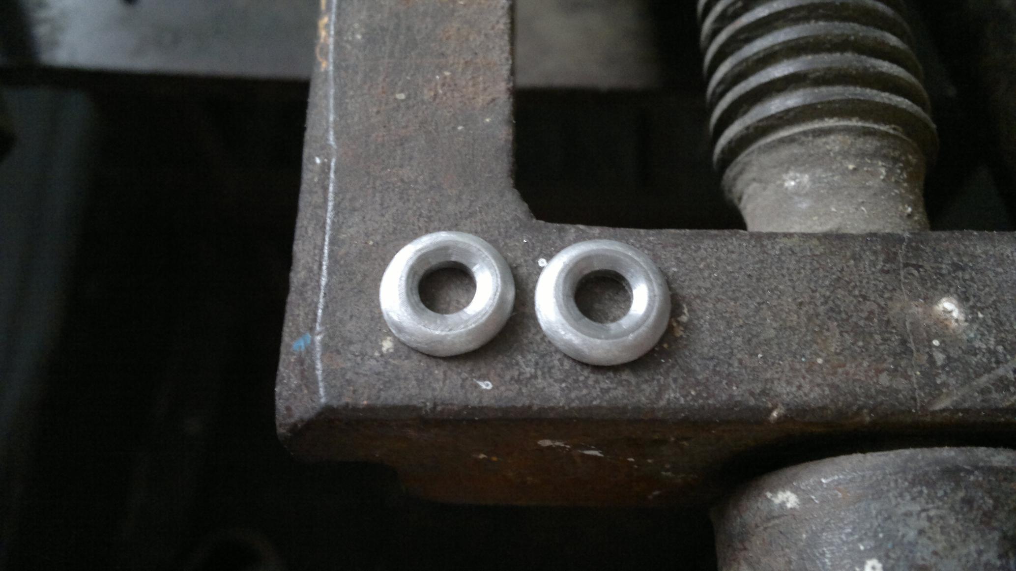

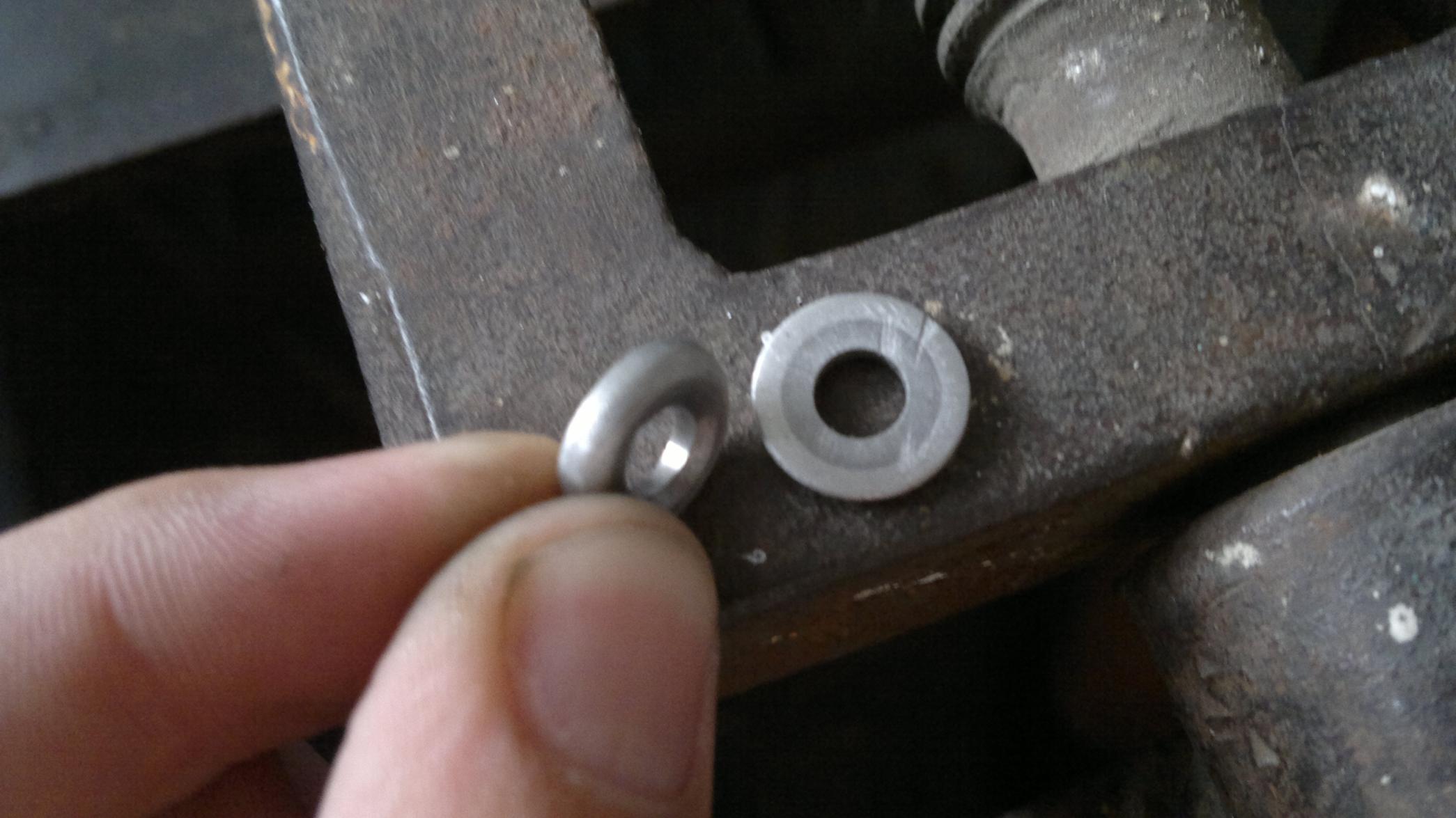

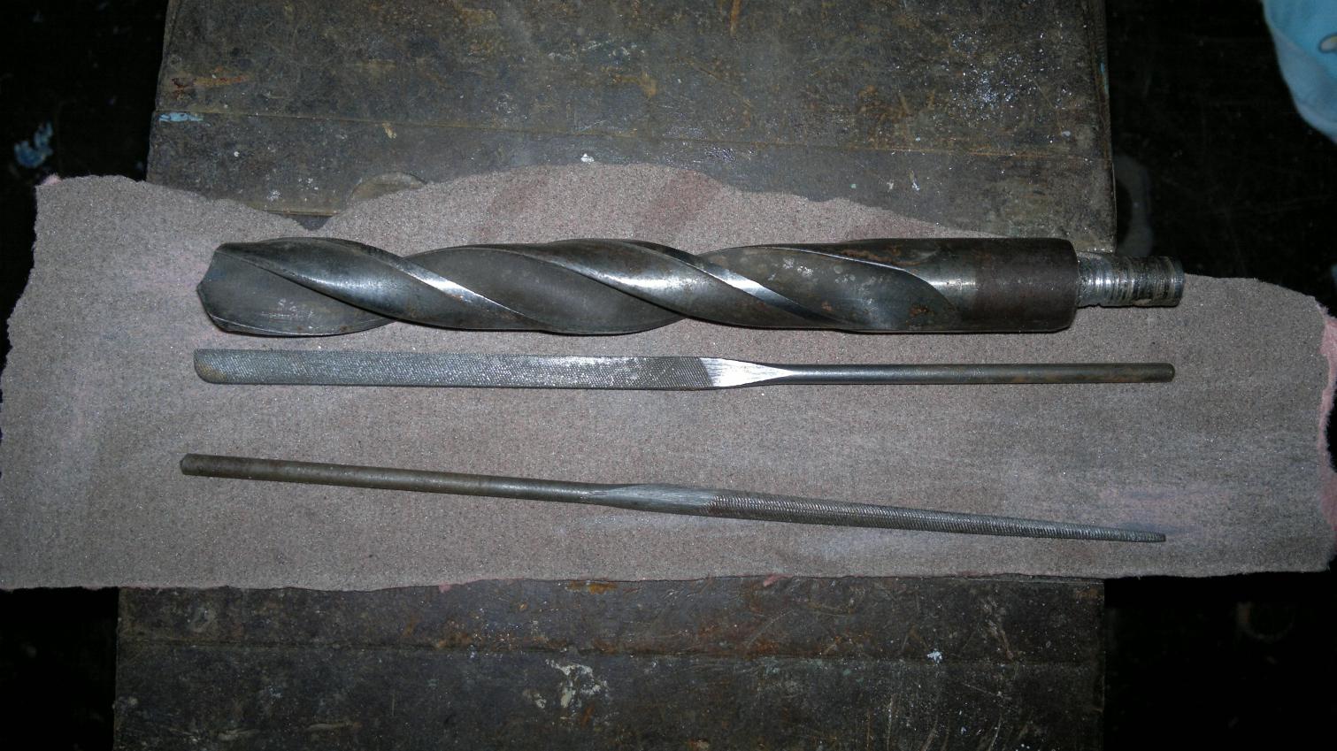

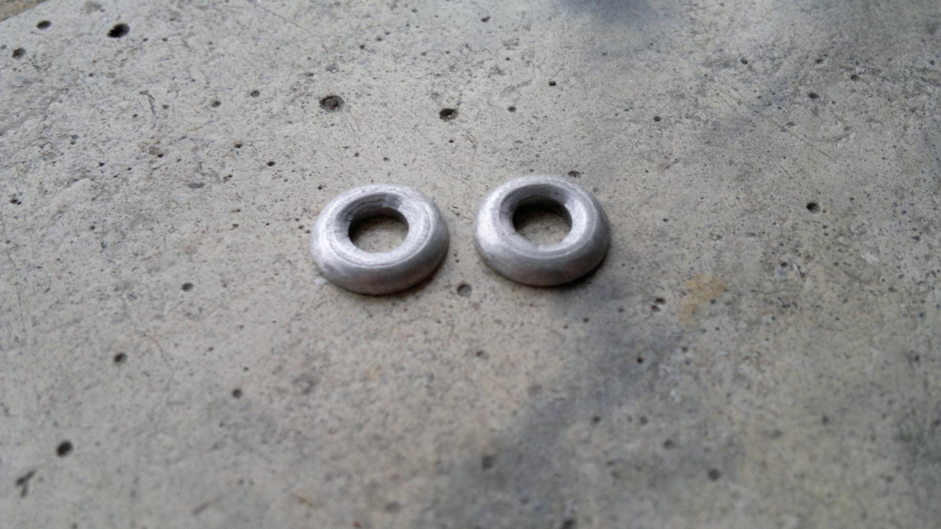

    Изготовить, очень легко. Нашел я дома алюминиевую трубочку, со стальной вставкой. Видно на фото, цвет отличается. Отпилил часть, нужного размера. Далее надфилем закруглил грани, потом прошелся наждачкой. т.к. это для м42, то сверлом расширил верхний слой люверса и прошелся наждачкой. Делал по чертежу люверса для м35 и доделывал до 42, по фото оригинальных касок.
    Самое трудное, найти трубку нужного диаметра, а мне повезло еще больше уже и отверстие было по центру, нужного диаметра. Хватило трубки всего на три люверса.

    отличная работа, как крепить будите?

    Вот меня тоже интересует этот вопрос. Наверно стоило оставить 1.5 мм с "внутренней части" люверса, снять алюминиевый слой и расклепать на каске по аналогии с оригиналом.

    Совершенно согласен- работа хорошая, а главное сложная, чем сложнее задача- тем громче слава, как говорится. Но есть два нюанса.

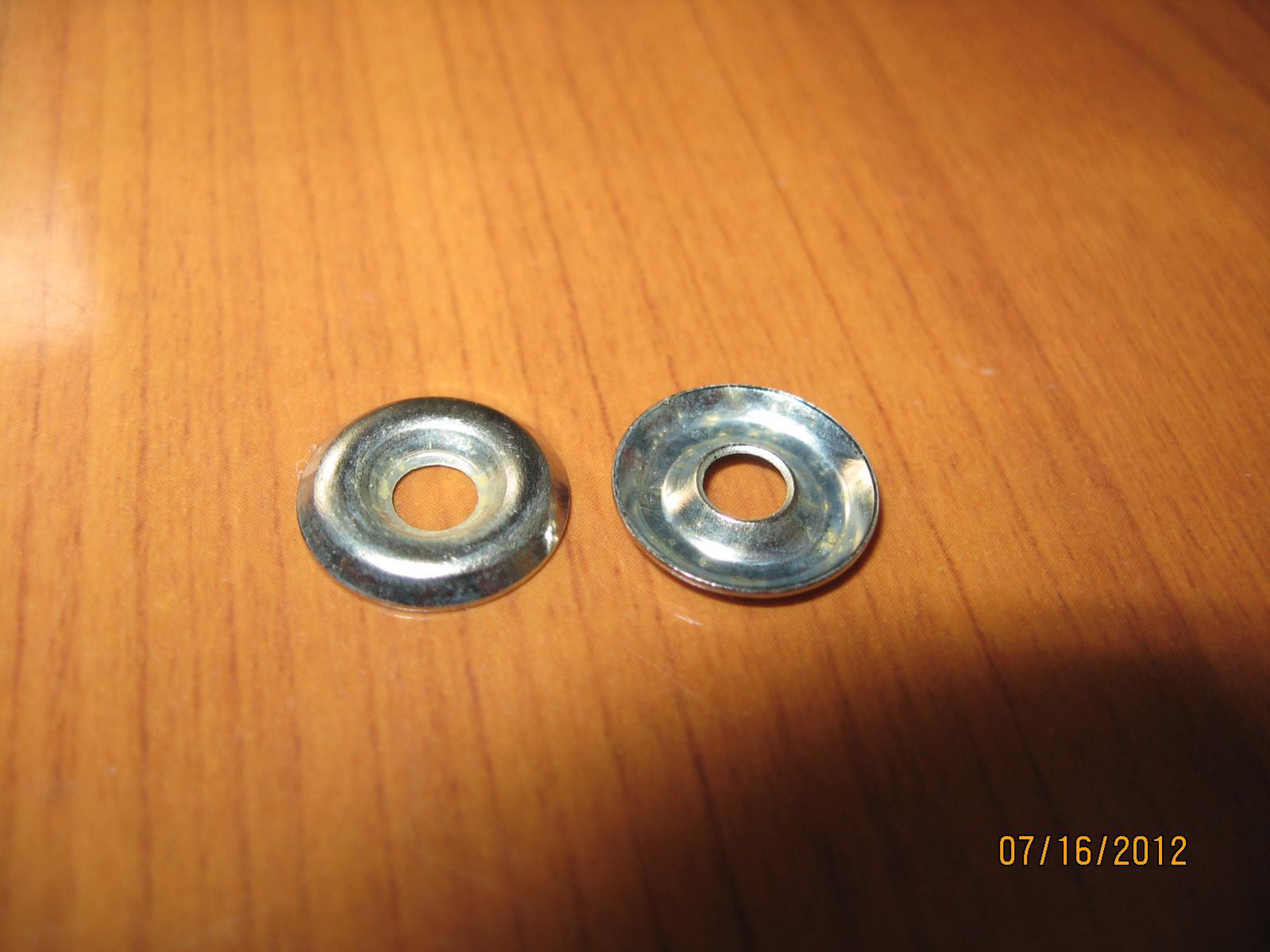

    1. Стальная только внутренняя часть, остальная поверхность (к стати наиболее подверженная механическим воздействиям) алюминиевая, т.е. мягкая. Да и такую шайтантрубку хрен найдёшь.
    2. Зайдите в любой строительный супермаркет типа Эпицентр или Практикер, Новая Линия, и в отделе крепежей посмотрите тарельчатые шайбы. Они бывают разные по размеру и цвету- можна хоть золотые поставить, и внутри с фаской, если правильно использую терминологию, а главное стальные (жаль фото не найду а время позднее- фотографировать не досуг, если вам будет угодно завтра сниму и покажу). В общем на вид как будто люверс из шлема вырезали аккуратно, писали об этом не раз- наверное вам просто не встречалось. Лично я креплю их прямо на шпатлю при первой вытяжке горшка- отодрать потом можно только целеноправлено ковыряясь острым предметом, рискуя остаться без пальчика. И если правильно подобрать размер, они совершенно чудесно ложатся на корозированый люверс благодаря своей форме- даже пилить ничего не нужно, не заметно не снаружи, не изнутри, разве что я малость расширяю пробойником диаметр внутреннего отверстия. В одной коробочке, по моему восемь штучек счастья гривен за шесть.
    Не коим образом вас не критикую- но очень сложно и не практично, хотя красиво и аккуратно. С уважением.

    Крепить, наверное на шпаклю.

    Я думаю , что расклепывать не стоит, т.к. высока вероятность того, что примнется алюминий. Потом будет проблематично исправлять. Посадите лучше действительно на шпаклю, как советует уважаемый камрад Paolo.M.

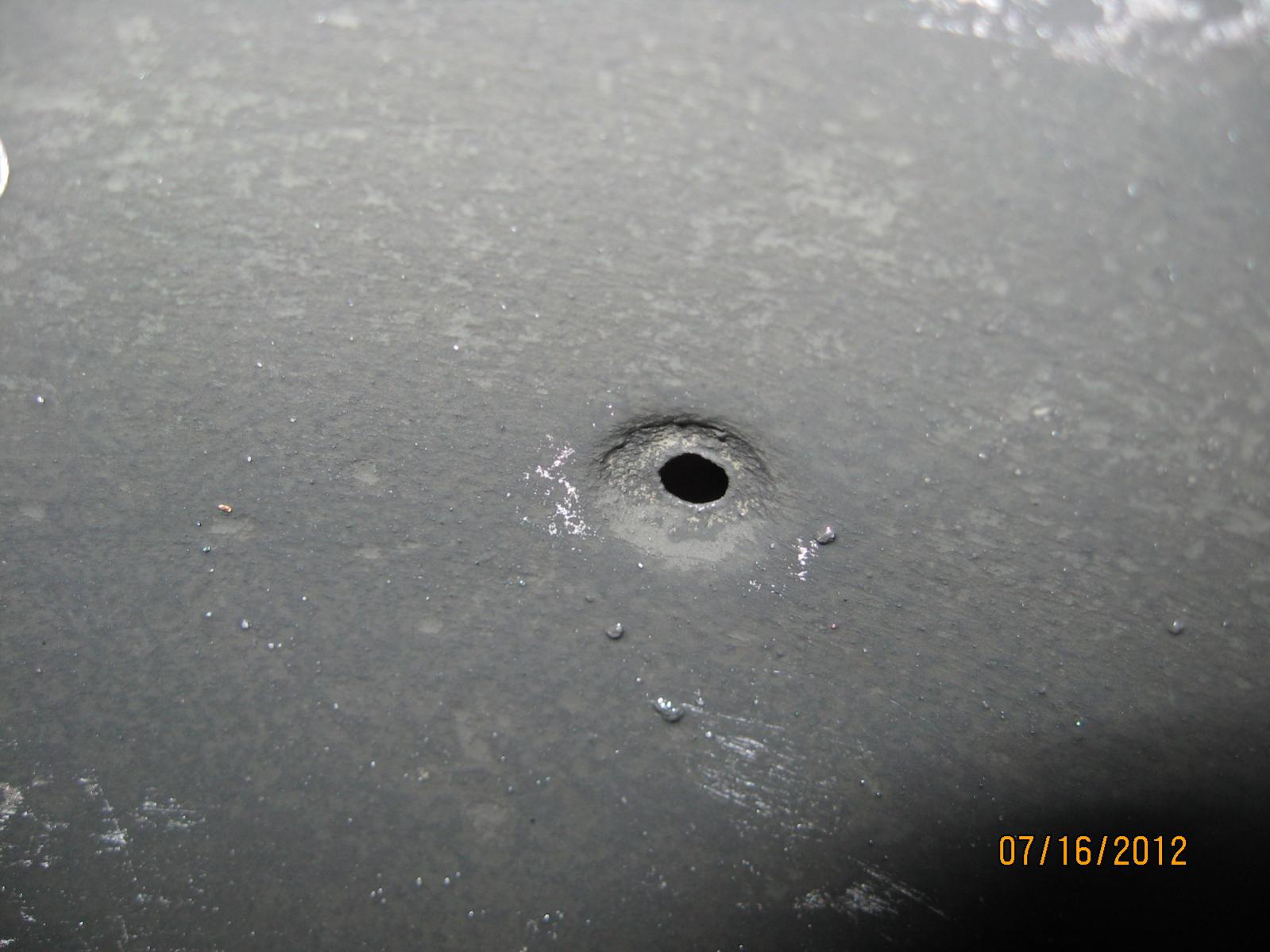

  21. Paolo.M
    Paolo.M Stabsfeldwebel
    699
    Украина, Львов
    Уважаемый F.O.Mozer описал хороший способ изготовления люверса для М35, в которой они шли отдельной деталью и для крепежа развальцовывалтсь изнутри, в М42 и М40 люверс выпресовывался из самого шлема и вставить туда запчасть от М35 не получится, разве что при помощи тяжолого ударного инструмента и такой- то матери вбить люверс обратно, сравняв его с общей поверхнростью горшка (но это редкостный ...). Птому и нужна тарельчатая шайба, которая снаружи ляжет на поврежённый люверс не важно на что на припой или шпатлю. Для окончательной ясности фото люверса на М42 изнутри, и самой шайбы. Хотите поиграться и изготовить то что можна купить за 1грн.- честь вам и хвала, хотя смысла особого не вижу. Как правильно- решайте сами.
