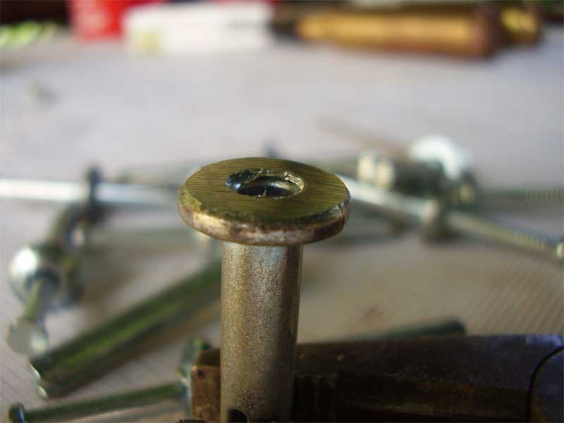

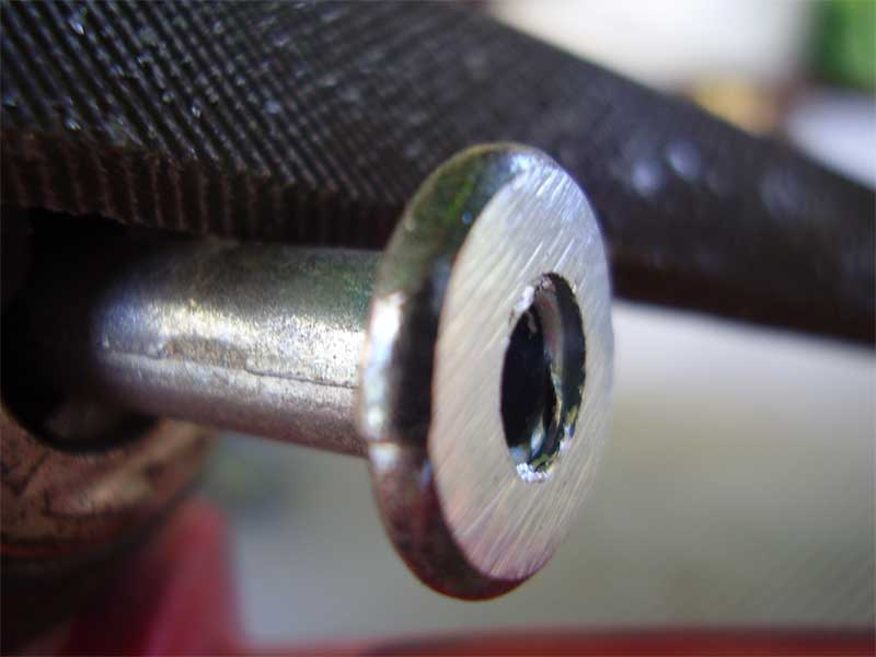

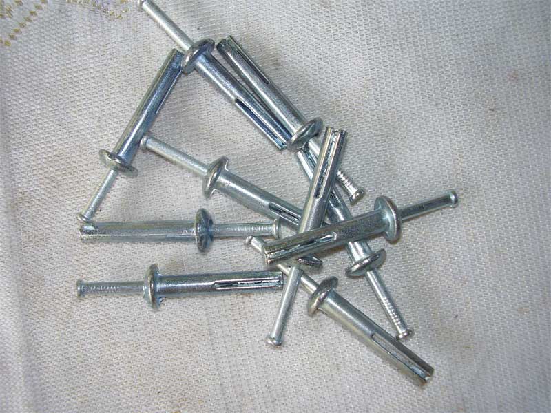

    Отыскал в магазине вот такие алюминиевые дюбеля.Готовый люверс!!!
    Напильником стачиваю по толщине.Зажимаю в патрон шуруповёрта и с помощью напильника,наждачной бумаги,замеряя штангельциркулем вывожу нужные размеры.

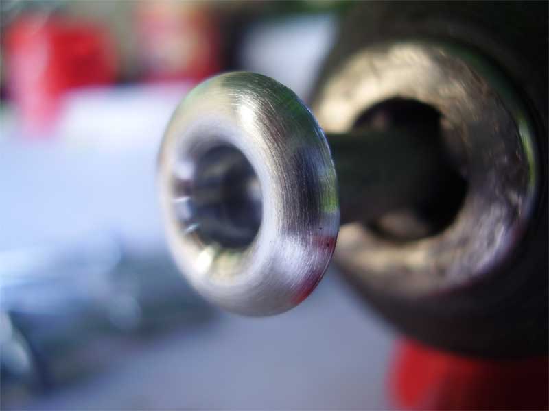

    Остаётся рассверлить внутреннее отверствие и помощью скальпеля раззенковать.Шлифовка,полировка,обрезка.5 минут и люверс готов к установке на каску.

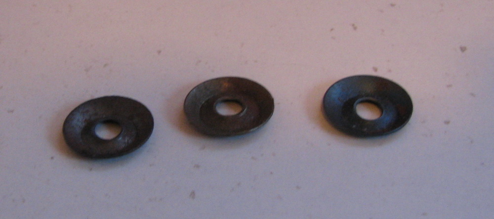

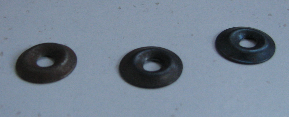

    Есть такие мебельные шайбы (для гвоздей) диаметр акурат как в люверса 13 мм. Приклеить их на каску, трошки можна обрабтать шпаклевкой, ну немного расширить до нужного размера внутреннюю дырку, и кламера на 40, 42 готово. Можна думаю и 35 сдурить:)

    У меня нет:confused:, я про это гдето в нете встречал давно, вот вспомнил, а шайбы такие как раз у меня и валяются:)

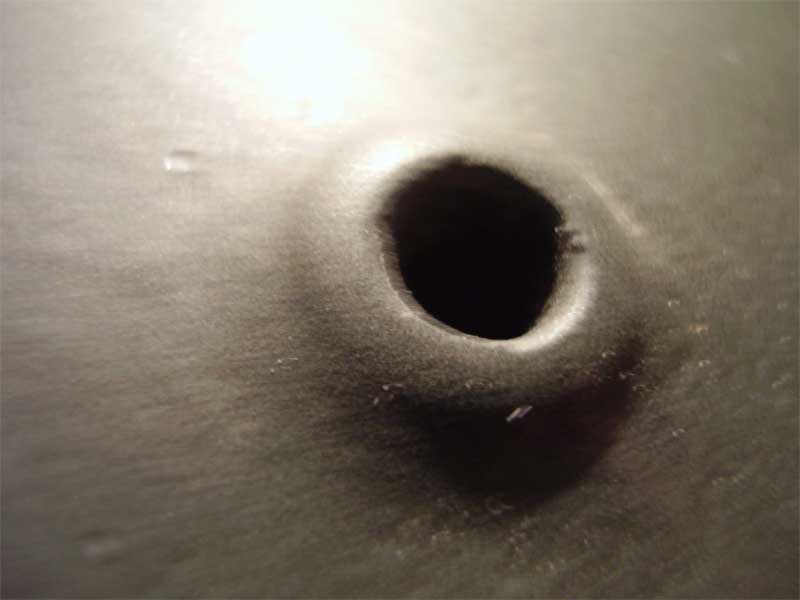

    Как раз и на М-40 делал точно также,только конфигурация ободка другая и пришлось стачивать старый люверс(всё равно он никакой) и приклеил новые.В жизни лучше смотрится,чем на фото.

    Мебельные шайбочки тоже не плохой вариант.Где-то в сарае целая банка из-под кофе лежала.Их и припаять можно,вообще супер будет.
