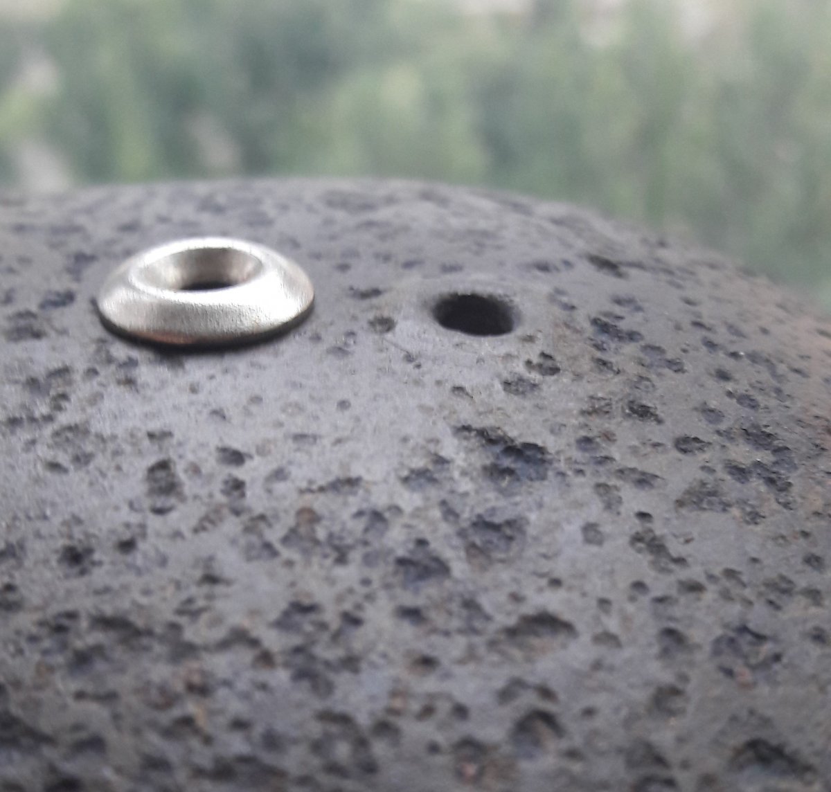

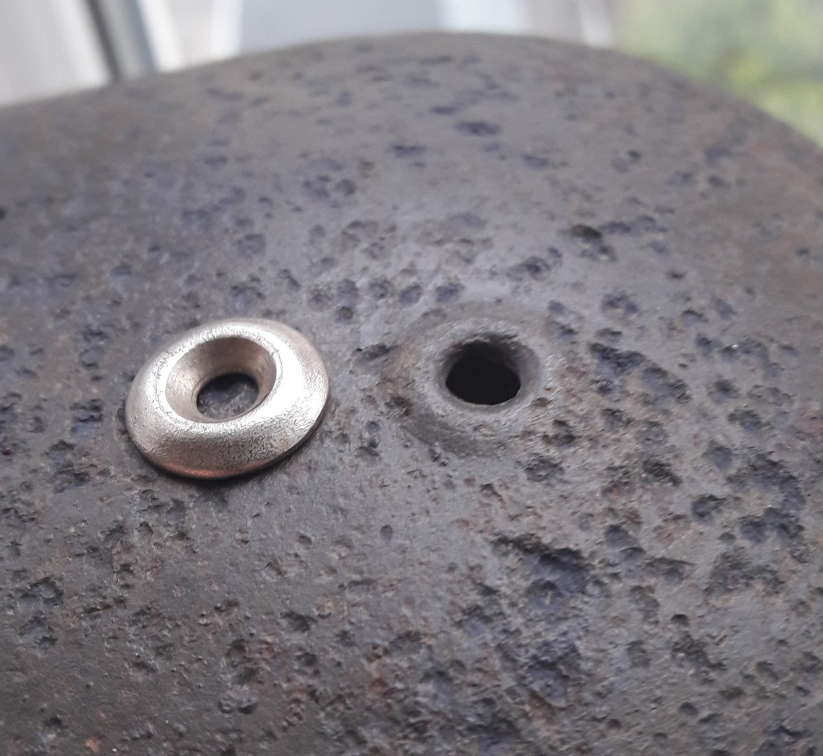

    Есть такая штука как тарельчатые шайбы . С этих шайб делают люверсы на м 42.
  5. Вениамин Соляра
    Вениамин Соляра Stabsgefreiter
    171
    мир
    А можно попробовать мебельные шайбы?Если чуть напильником/надфилем доработать.
  6. фандик
    фандик Oberleutnant
    2.581
    Так это они и есть . Только их надо ещё доработать .
  7. egoiste
    egoiste Stabsfeldwebel
    559
    Одеса, Україна
    Эти шайбы все таки очень большие, получаются рога больше чем на М-35. Стачивать тяжело, не за что ухватиться. Даже если сточить получается не очень правдоподобно.

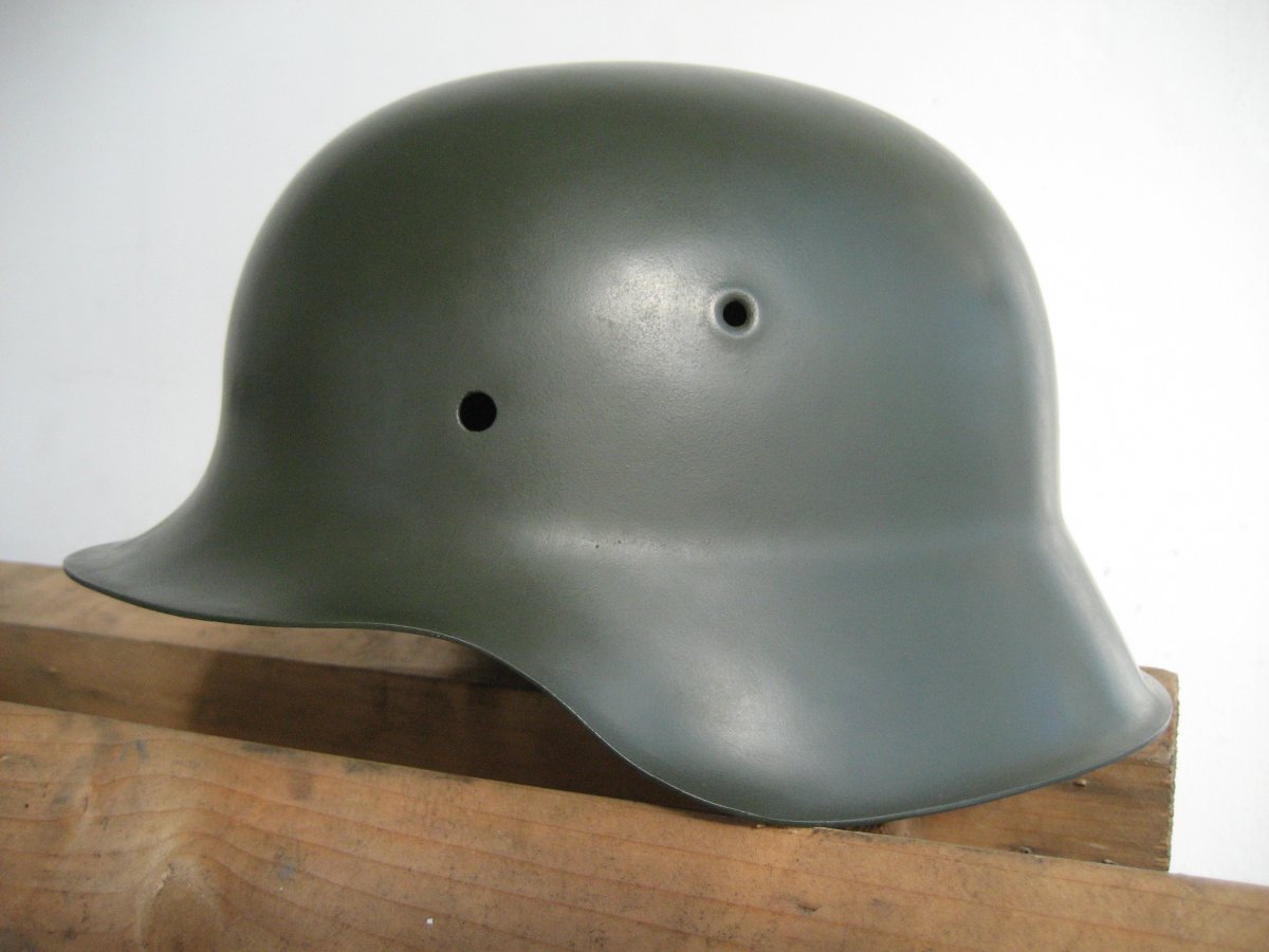

    Кстати , на вашей каске , хорошие родные люверсы , не требующие не какого вмешательства .

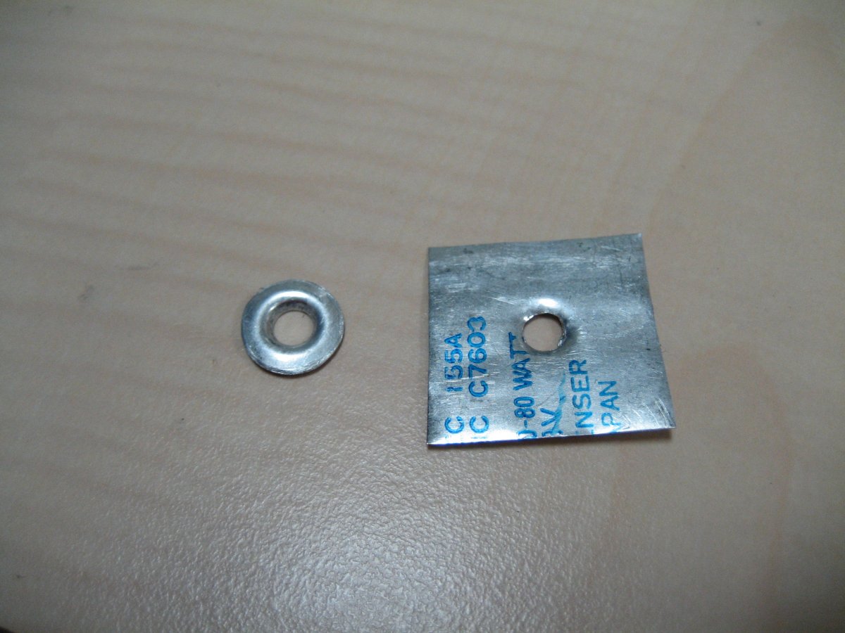

    Я и не собираюсь вмешиваться )) . Это для наглядности. Я пробовал поставить такую шайбу, результат не понравился. Делал из алюминиевого корпуса стартера для флюоресцентных ламп. Обжал алюминий на сохранившемся люверсе, получилась точная копия родного. А с этими шайбами пришлось бы стачивать родной люверс отлично сохранившийся.
