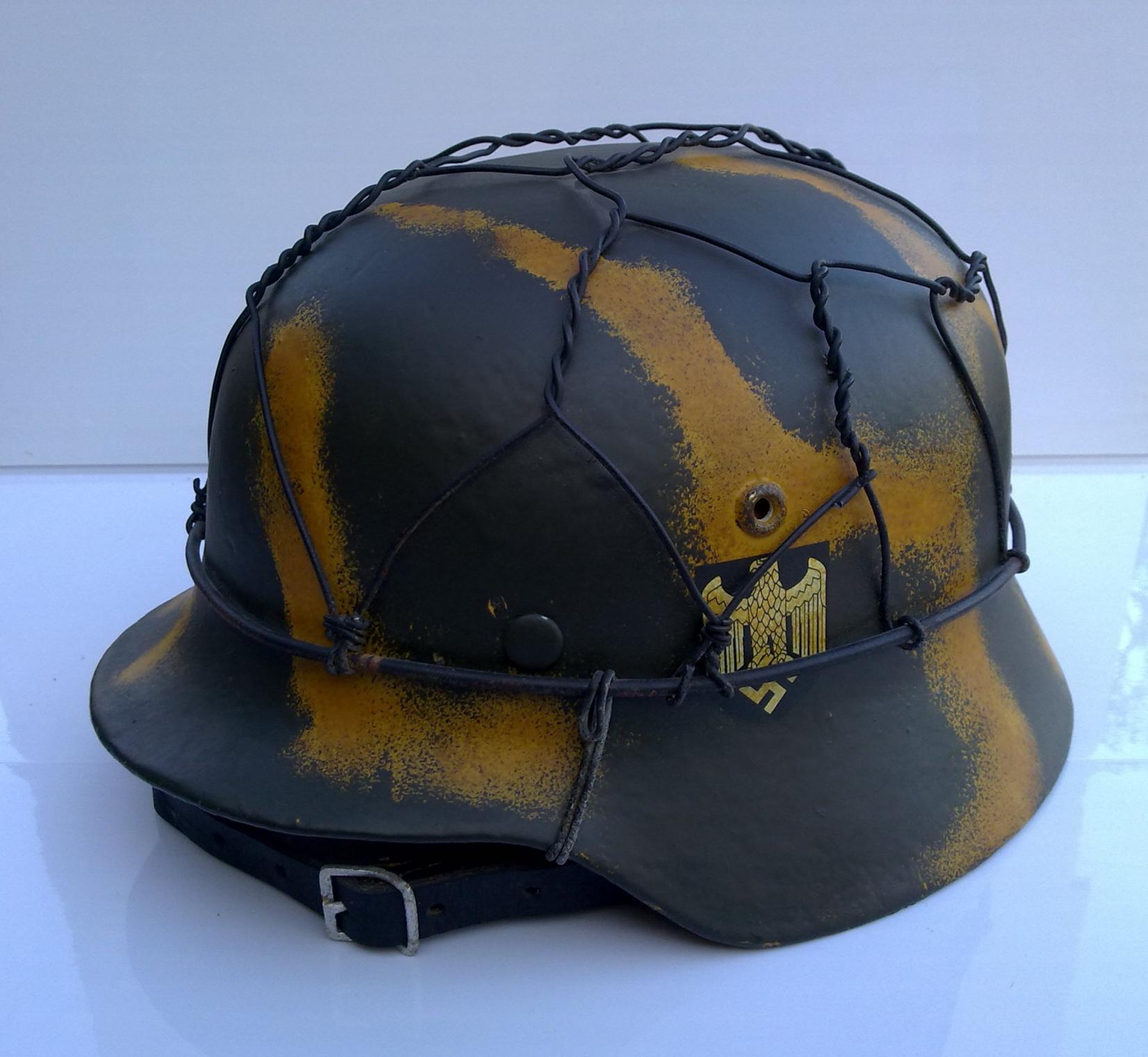

  5. Vanderbild
    Vanderbild Oberleutnant
    4.154
    Борисфен
    Люверс вставляем(в подготовленное отверстие),расклепываем,сверлом снимаем внутреннюю фаску и краской..
    В Вашем случае,нужно подобрать люверсы относительно каски-больше или меньше в диаметре и так же само с выступом.
    Вот примерный вариант,когда-то измывался..
  6. EUGEN
    EUGEN Obergefreiter
    89
    Я делал так, правда на 40 но разницы ни какой.Брал подходящую по диаметру шайбу и приваривал полуавтоматом.Лишнее зачищал.Вполне как по мне похоже.
