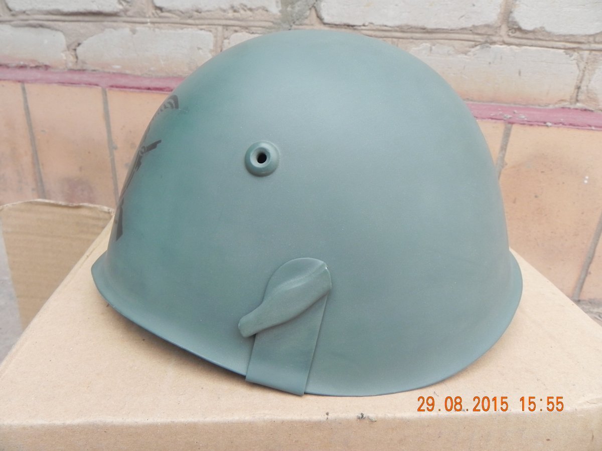

    Роман ,я тут замерял свой обломок. https://reibert.info/threads/klamera-vozduxovody-na-m-33-nuzhen-chertezh.986557/ Но изготовлять не заморачивался. Заказывал комплект у Романа(Reinhardt Unrau). Очень аутентично смотрелись. (фото)

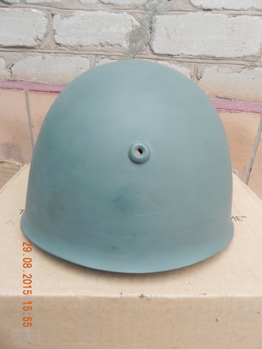

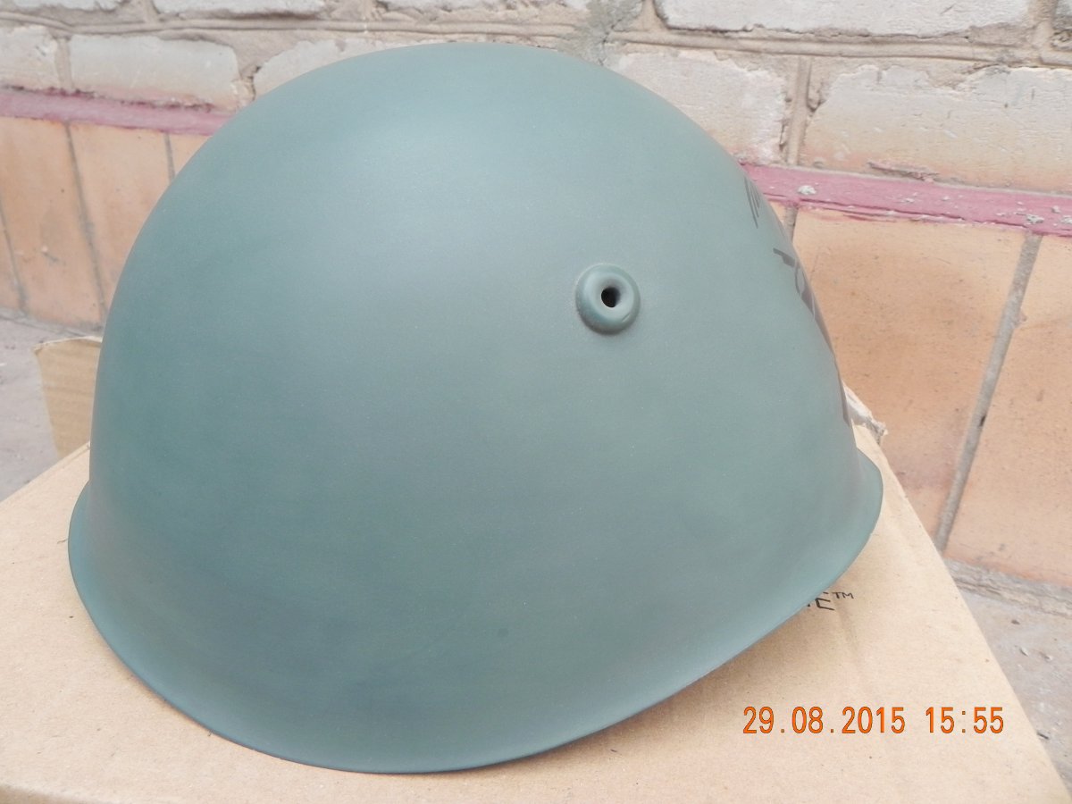

    Доброго времени!

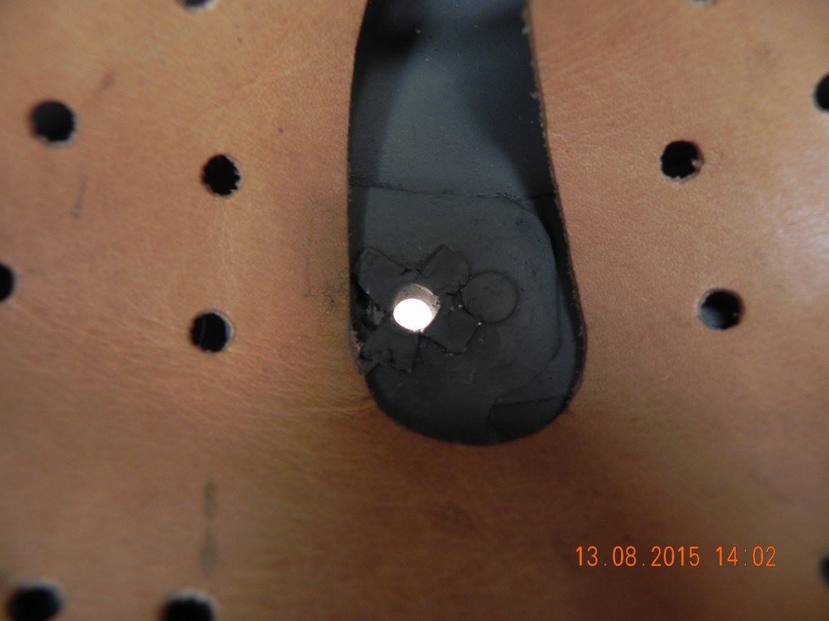

    Вот, мне пьяный токарь точил по моим чертежам, нарисованным пальцем на ржавом верстаке.
    А вот откуда я размеры брал- не помню.
    Если подходят визуально, попозже могу замеры сделать.

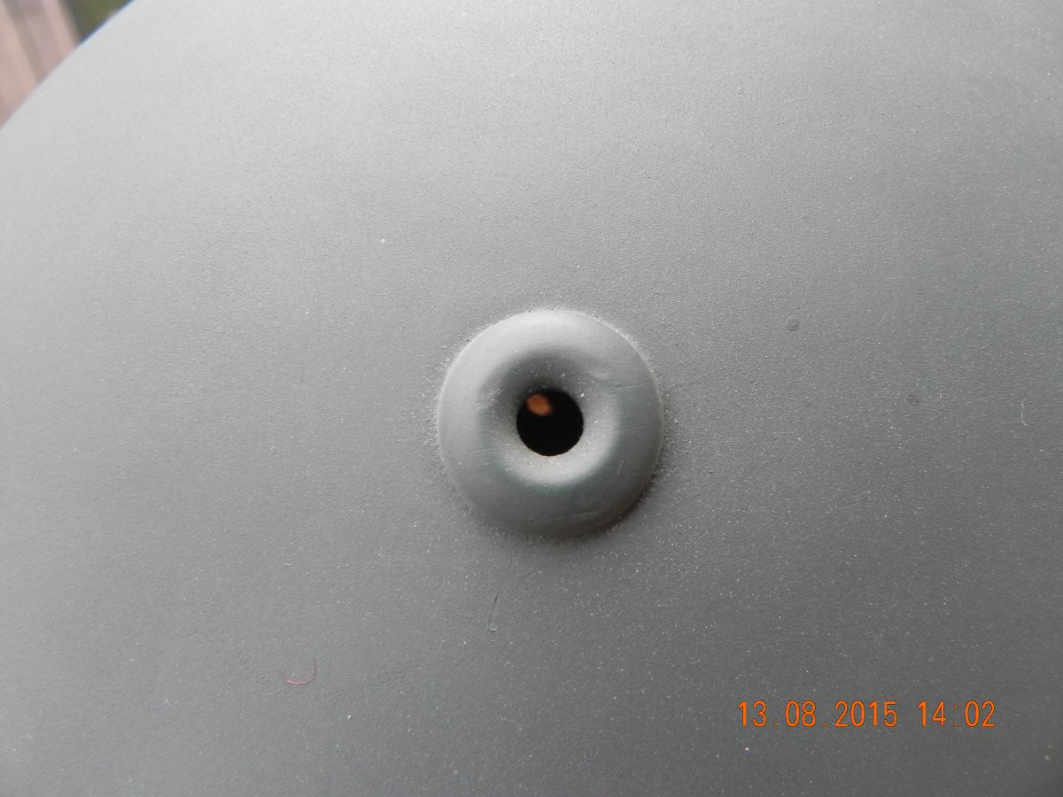

    Вот, примерно так:
    Диаметр 15 мм
    Толщина шляпки 3,5 мм
    Сквозное отверстие 4 мм
    Расширение отверстия (воронка) до 6 мм
    Высоту ножки делал 12 мм
    Опять же, повторюсь- не могу вспомнить откуда брал все эти размеры. Думал, что из приведённой мною выше темы, но сейчас пролистал бегло- не нахожу. Поэтому, склоняюсь к тому, что все целеуказания по размерам даны токарю на глазок.
    663 и roman29 нравится это.

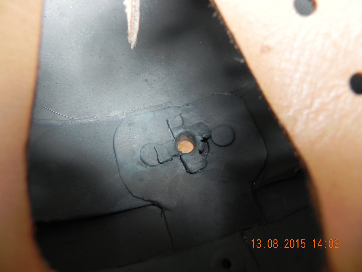

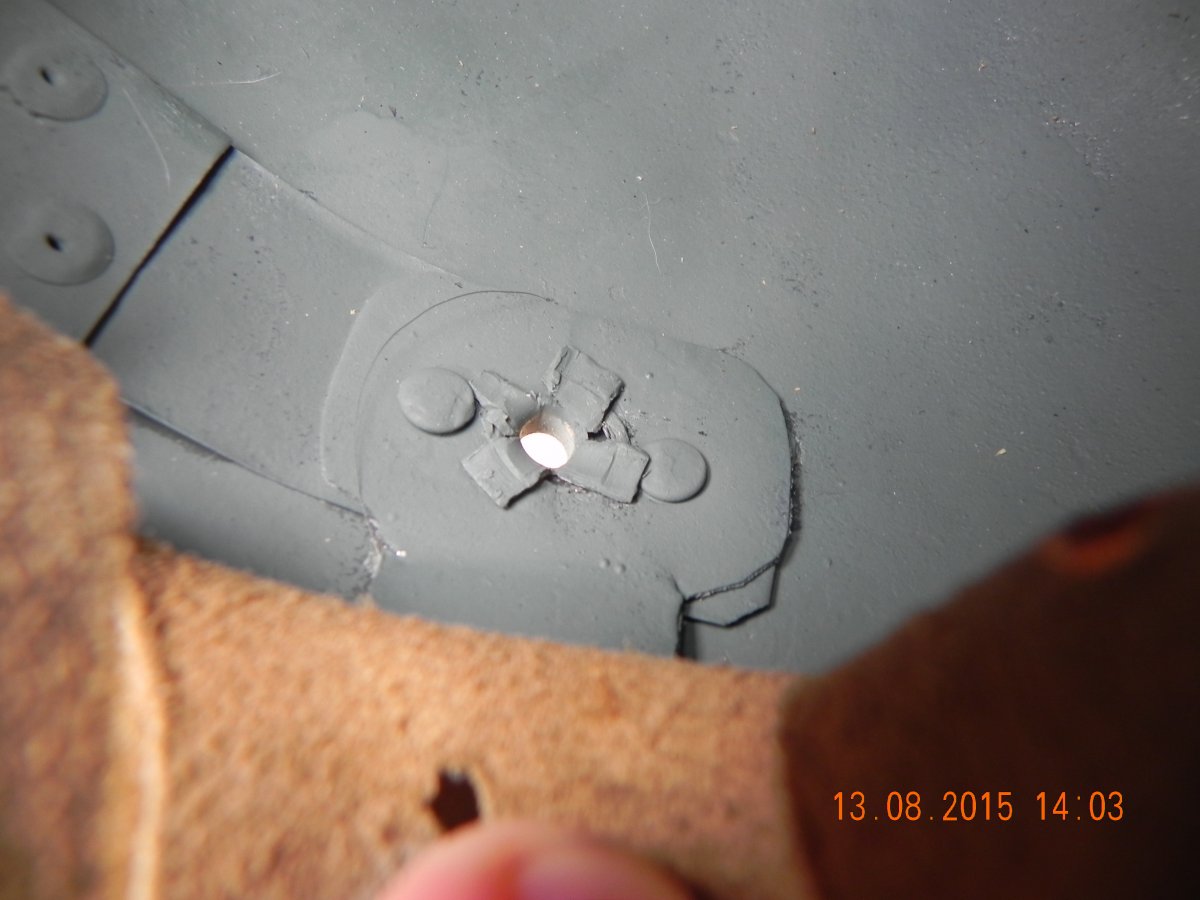

    Доброго всем! Хочу уточнить. Как люверс крепился внутри? Спасибо!
    Sasha Zloy нравится это.
  9. Sasha Zloy
    Sasha Zloy Stabsfeldwebel
    689
    Харьковская область
    Доброго!
    Красиво расклёпывается
    Или чуть менее красиво
    У меня вышло ни так, ни так, а очень некрасиво
    Это при том, что были запортачены несколько люверсов именно при расклёпе (благо, с запасом токарь сделал).
    Виной тому- руки из ж...
    663, roman29 и Александр Лемешко нравится это.

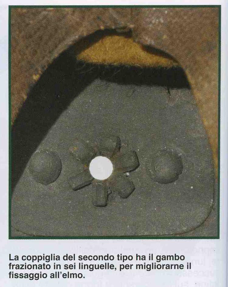

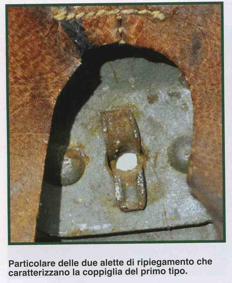

    Люверсы отличаются по форме и типу расклепа - мне известно две разновидности, ну собственно как и на фото у Вас. Оба использовались в ВВ 2.
