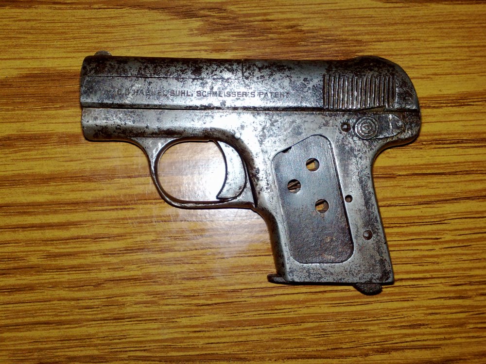

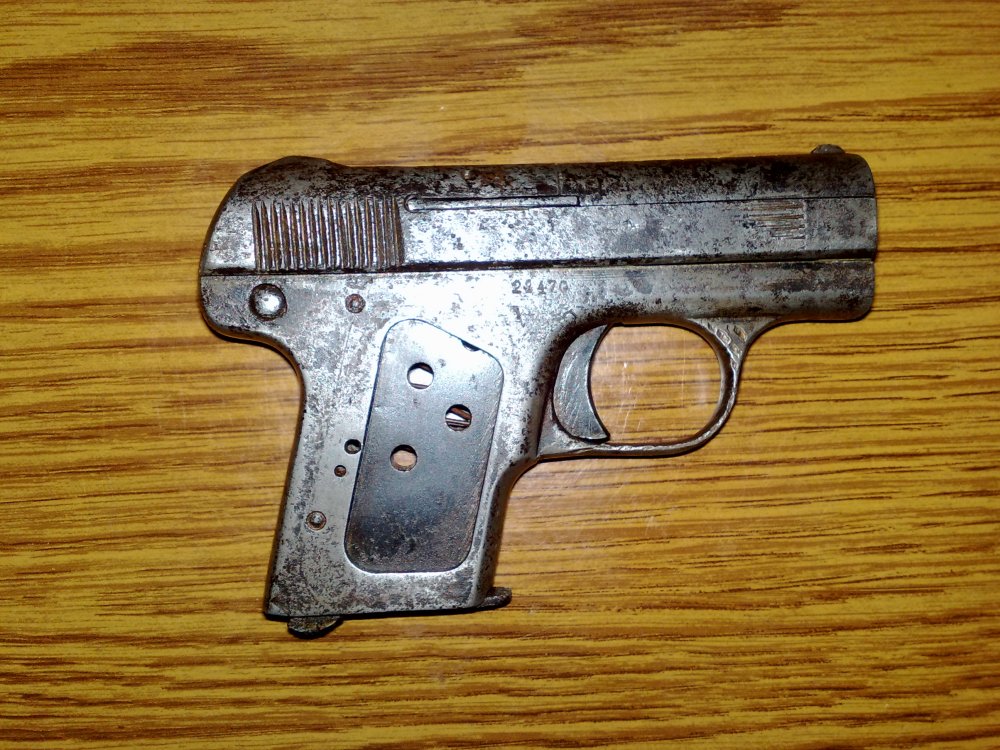

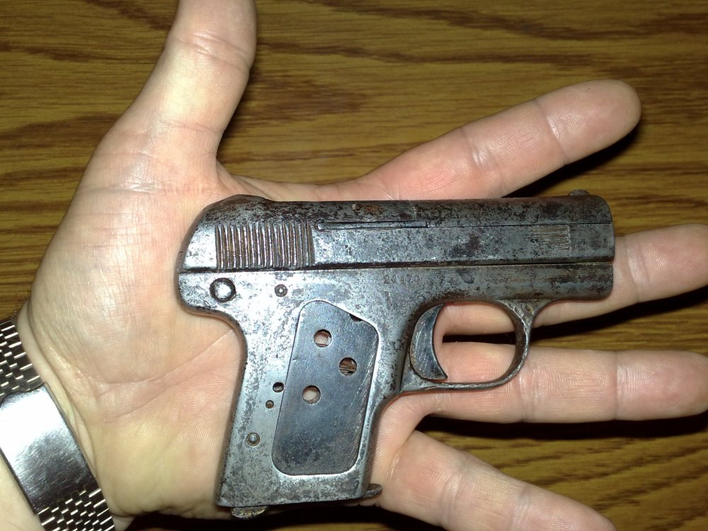

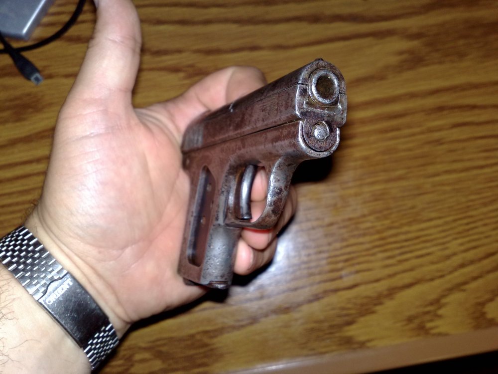

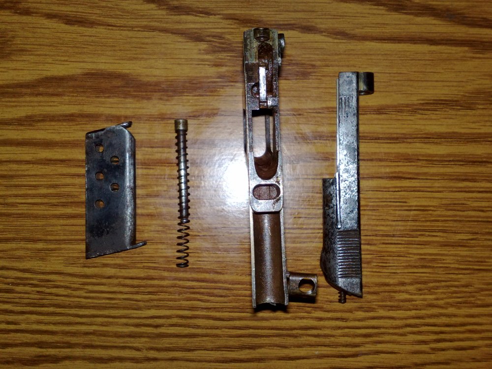

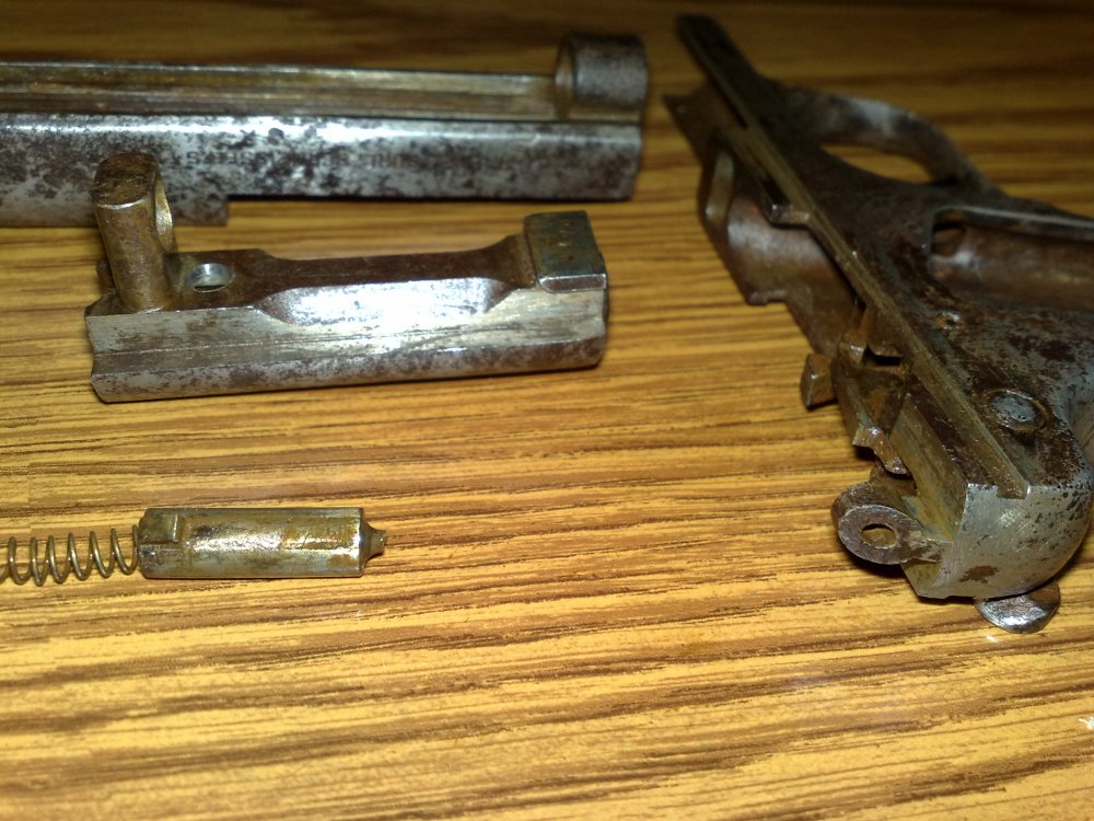

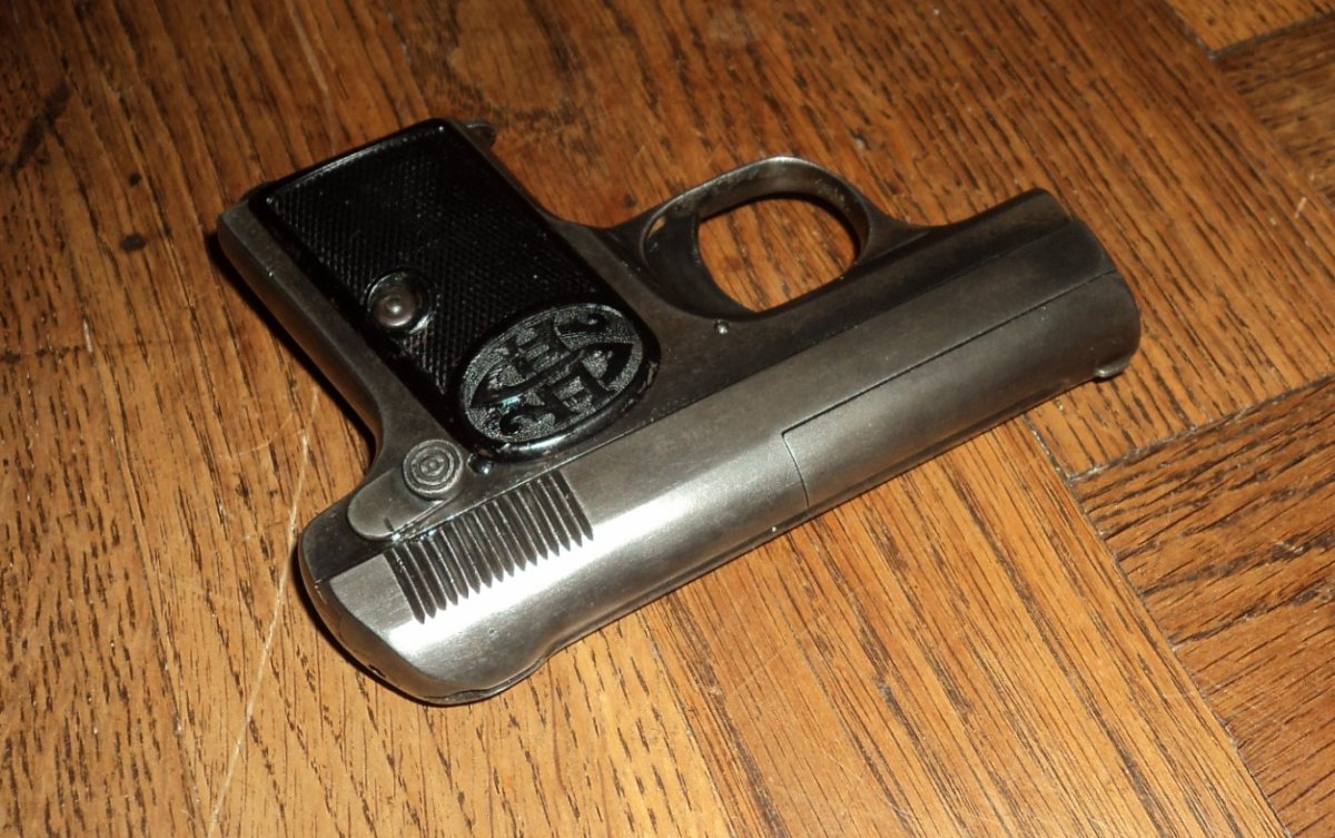

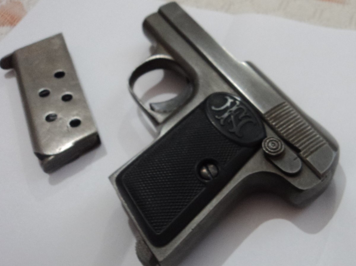

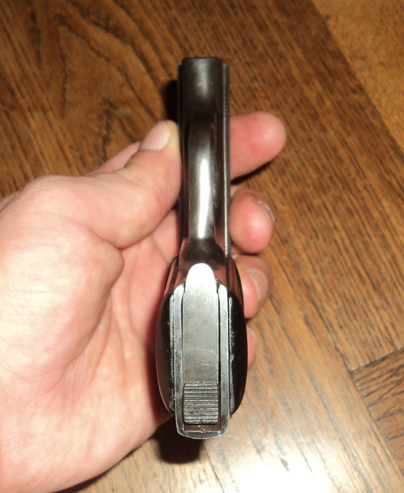

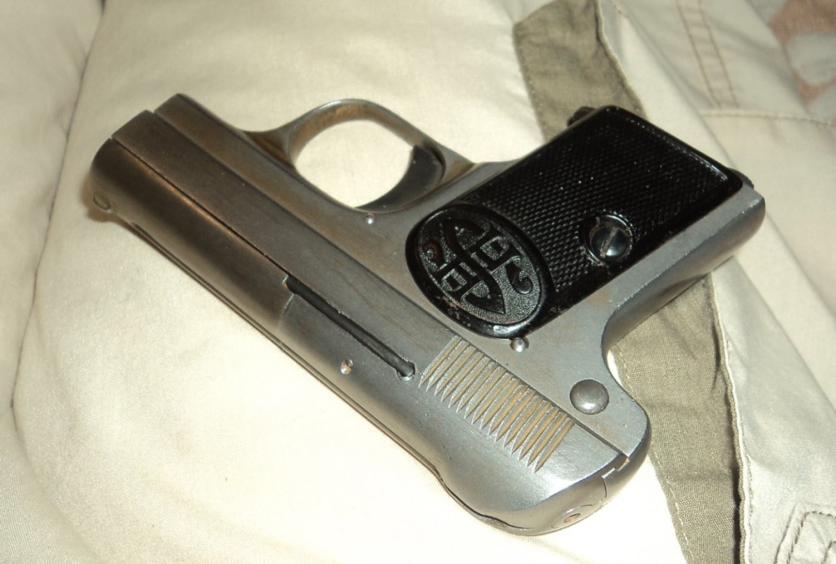

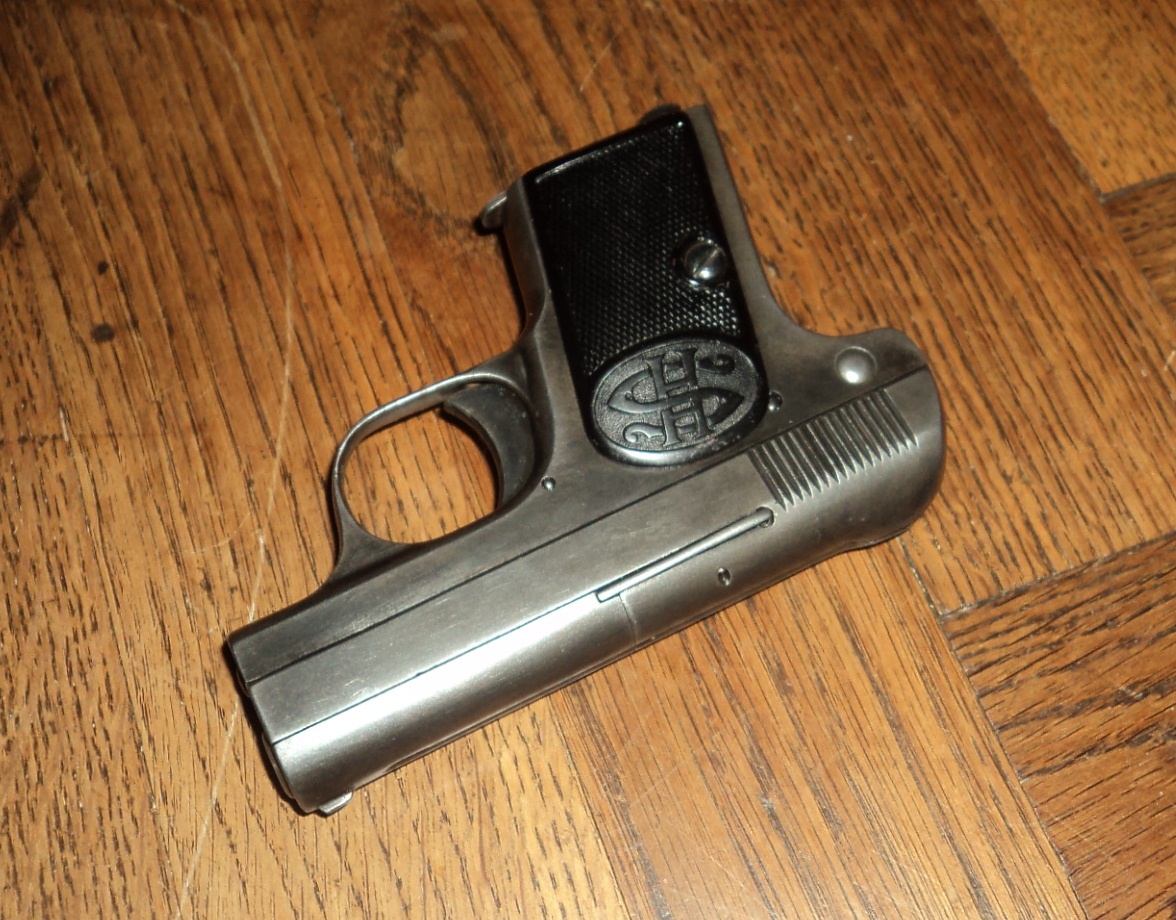

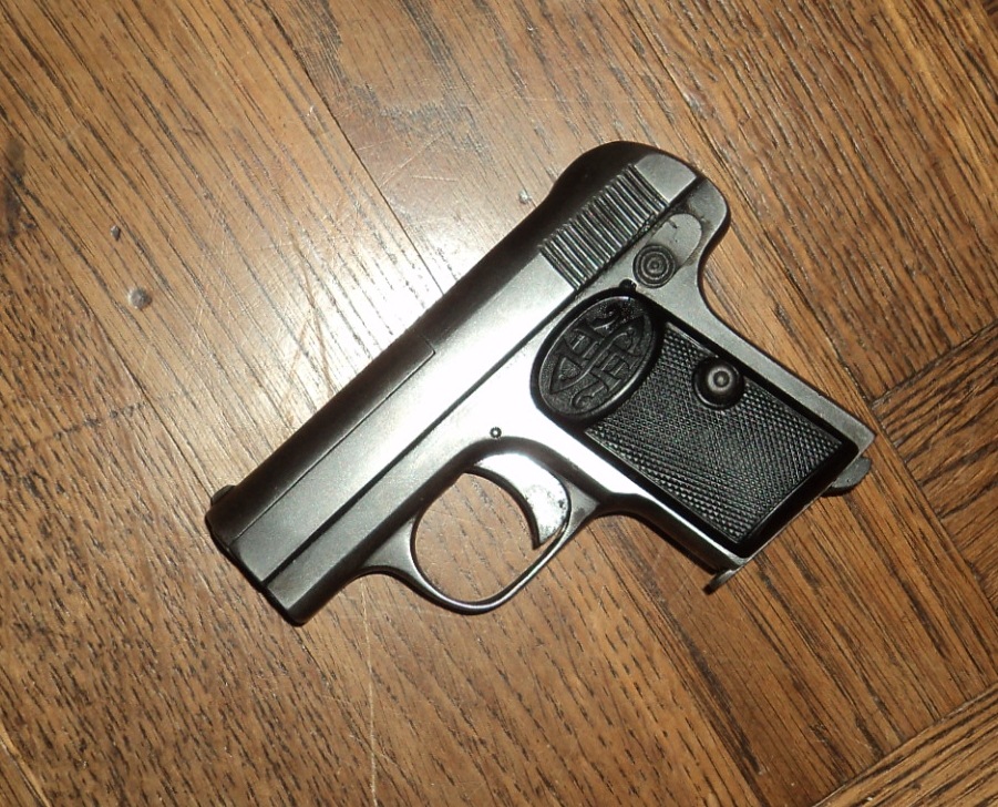

    як правильно відчистити ?

    100гр.лимонной кислоты на 3л.теплой воды. И через сутки почистить зубной щеткой. Далее по мере очистки смотреть. Помыть потом горячей водой с фери.Лимонка чтобы обнажить все проблемные места скрытые ржавщиной.

    К чему данному предмету "лимонка"??!! Растворить кусок хоз. мыла в теплой воде, положить предмет - раз в день протирать жесткой мочалкой! С ув.!

    Ні один із запропонованих варіантів не годиться
    лимонка то занадто для такого предмету і стану
    мило просто безрезультатно, тільки краще кинеться ржа
    Найкраще його в дизель, або в гас, нафту , чи в гальмівну рідину, що вам простіше.
    я б рекомендував дизель ( найменш смердить і випробовано)
    залиште його надовго періодично діставайте і чистіть щіткою, можна і під водою ( так навіть краще)
    і буде вам щастя
    тільки посуд із реактивом замотайте плівкою щоб не смердів і залиште у провітрюваному приміщенні або тех приміщенні.

    ну і фото дайте ж із інших сторін ( клейм які є) а то цікависть роздирає :)

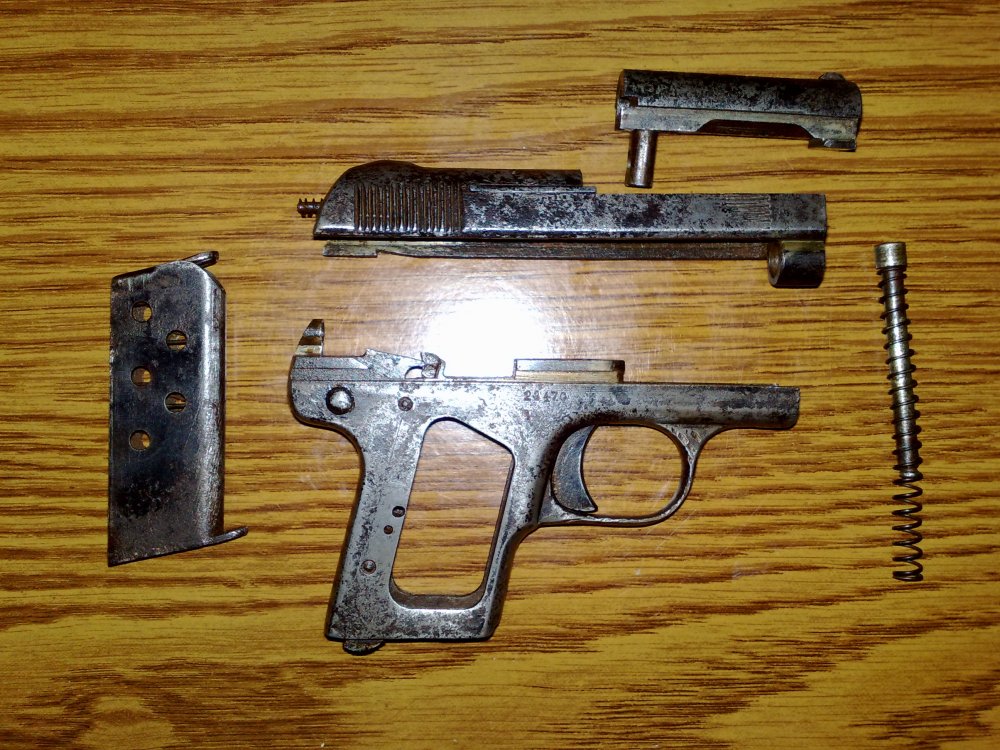

    камрады, из личного опыта ... этим летом возился с предметом в подобном сохране ... сначала привел в порядок внешний вид, а потом для чистки от всякой гадости внутри и полной разборки пару раз проварил в лимонке ... и очистил и разобрал - ничего страшного не произошло! Главное грамотно подойти к этому делу;) ... вот вклинился со своими фото в чужую тему - если интересно можете просмотреть ... https://reibert.info/threads/pistolet-becker-hollander-beholla-1915-vosstanovlenie-pod-mmg.613318/

    Да что ж Вы все советуете "лимонку", согласен если есть опыт работы с ней! На данном этапе человек опыта - не имеет, судя по фото - предмет уже побывал в "химии". Если советуете ".....пару раз проварил в лимонке..." то - покажите первоначальное состояние, укажите пропорции раствора, время, и конечный результат, иначе ТС - "замочит" предмет в растворе, а утром увидит предмет с х...ой кучей раковин. С ув.!

    Вылезут все скрытые раковины все правильно! Будут видны все проблемы с которыми надо работать.

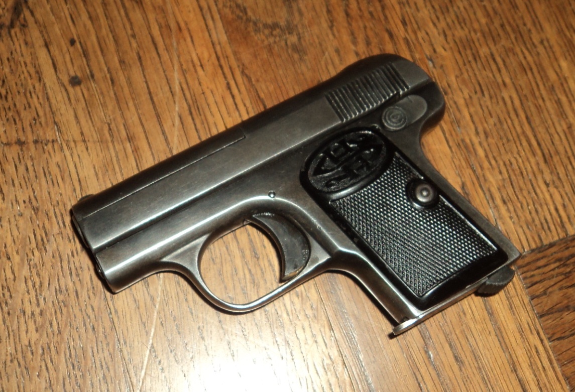

  12. Gromoff
    Gromoff General-leutnant
    89
    153
    12.078

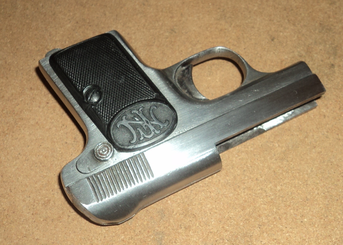

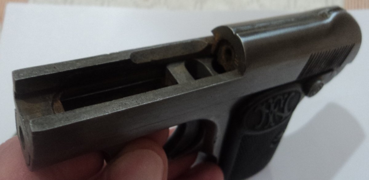

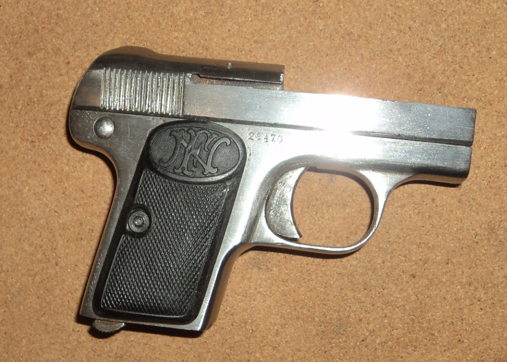

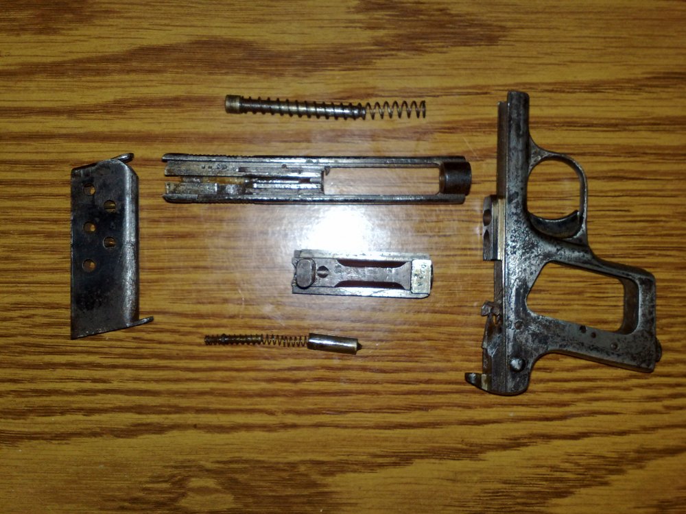

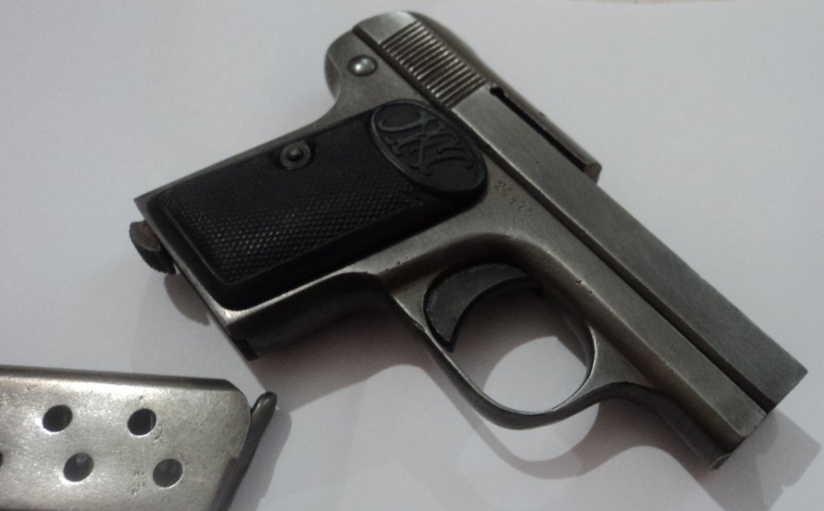

    вот такой взял ...
    FN06, Андрей3197 и Весло нравится это.

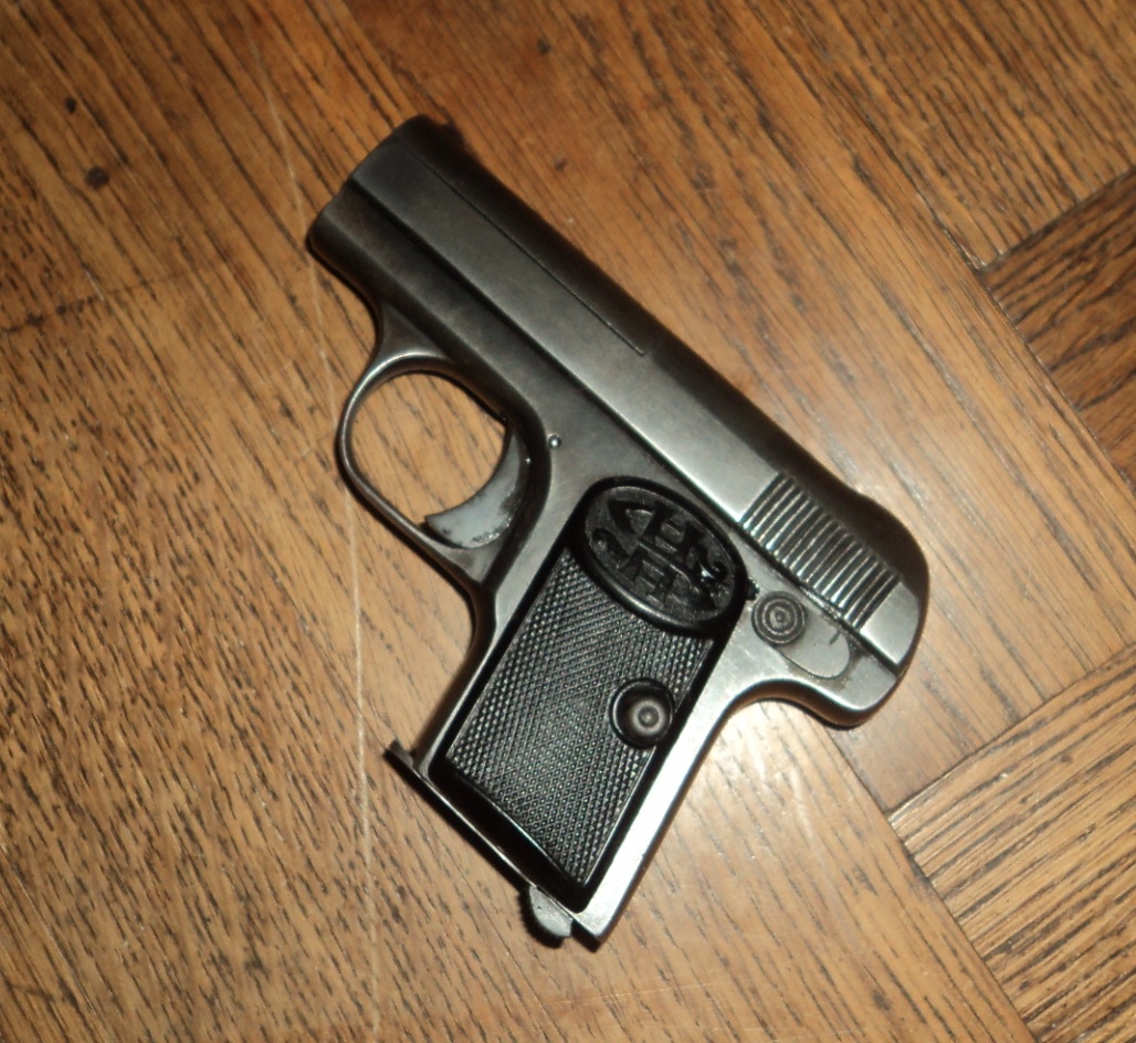

  13. Gromoff
    89
    153
    12.078

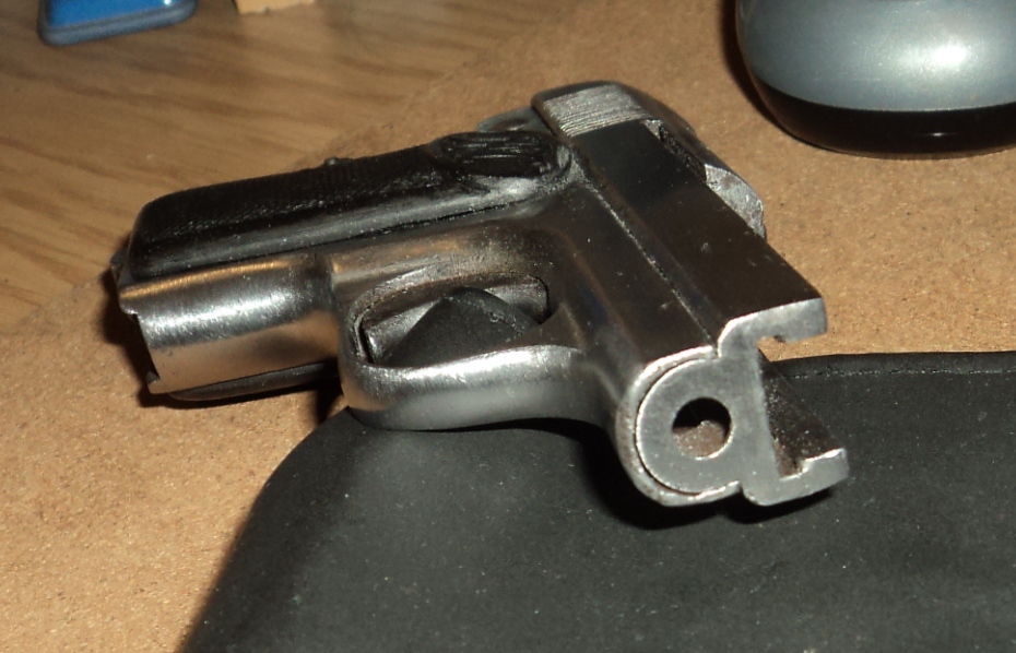

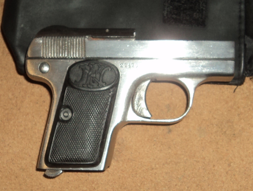

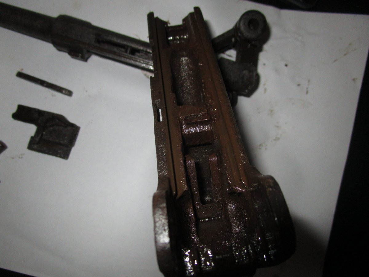

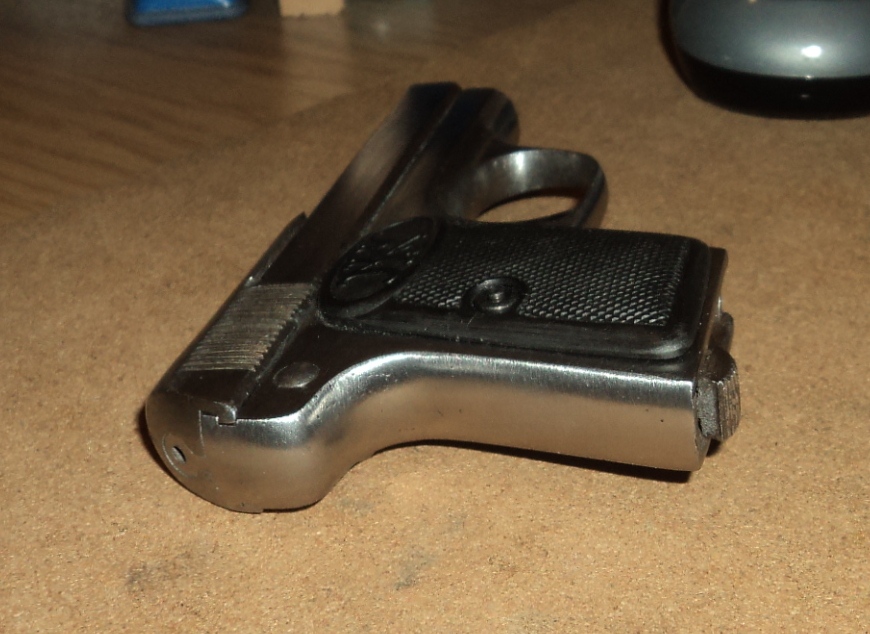

    ... после механической внешней обработки (внутри пока засраный бо не разбирался)....
    FN06, Андрей3197, Окопщик и ещё 1-му нравится это.

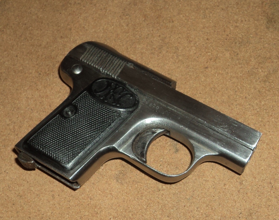

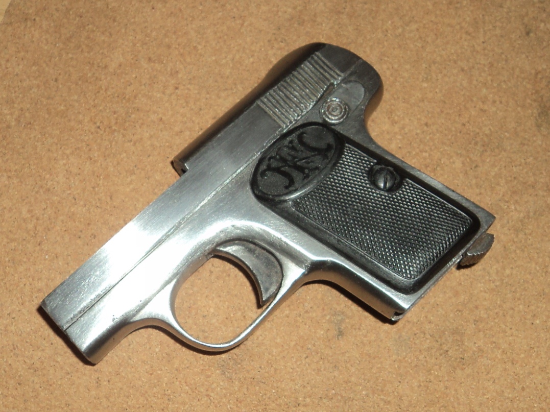

  15. Gromoff
    89
    153
    12.078

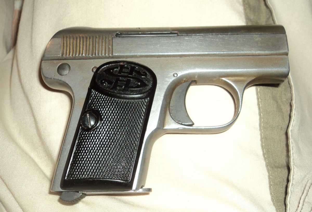

    ... первое вываривание в лимонке (ушла гадость но пока еще до разборки не дошло) ...
    FN06, Андрей3197, Весло и ещё 1-му нравится это.
  16. Gromoff
    89
    153
    12.078

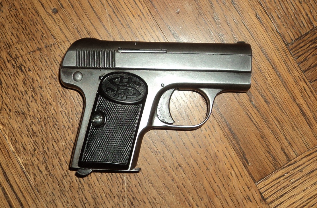

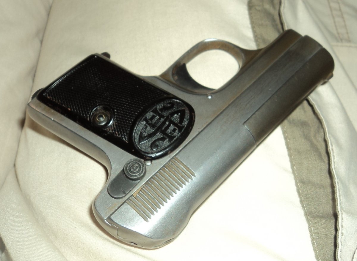

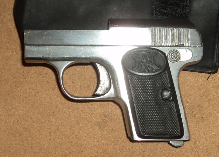

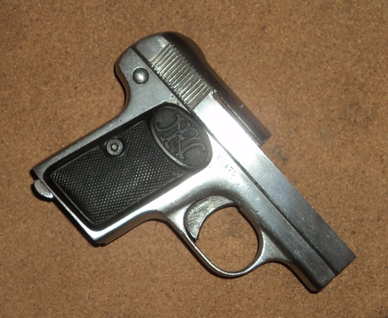

    ... собрал все до кучи + достал родные накладки ... вывел геометрию уже всего в сборе ...
    FN06, Андрей3197, Paul_Gudvin и 2 другим нравится это.

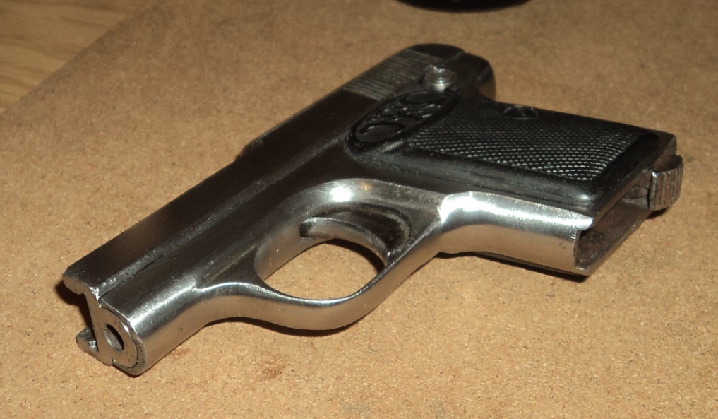

  17. Kurt Stunde
    Kurt Stunde Leutnant
    47
    76
    1.911
    UA,
    А куда подевался штапм (гравировка) производителя??? механикой стерли???

  18. Kurt Stunde
    47
    76
    1.911
    UA,
    Тогда зачем вываривали в лимонке - взял наждак, сточил раковины и ЗЕР ГУТ!?!?

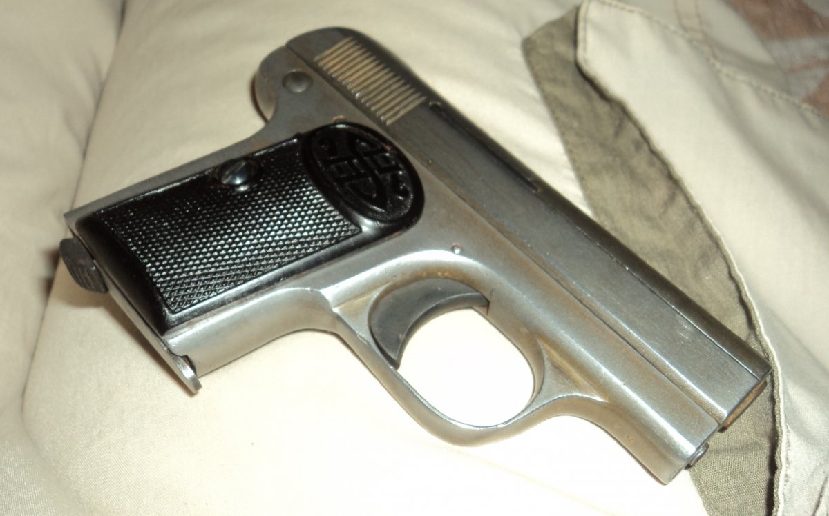

  19. Gromoff
    89
    153
    12.078

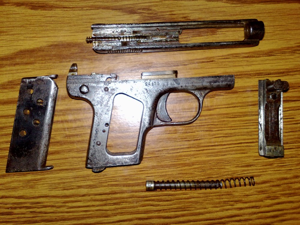

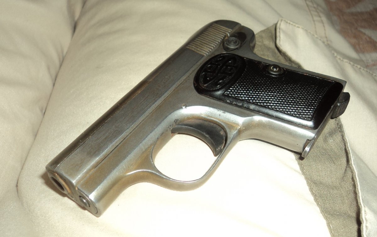

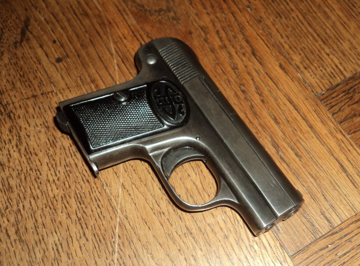

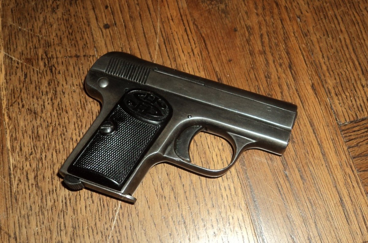

    ... еще раз проварил, полностью разобрал всю внутрянку на молекулы - прочистил, смазал, собрал ну и слегка поворонил, придав вид ношеного и слегка потертого ветерана ...
    FN06, Андрей3197 и Dietrich88 нравится это.

    а для разборки надо было штифты высверлить и внутрянку тоже наждаком чухануть? ... у каждого свои подходы и методы восстановления вещей:rolleyes: ... может лет 20 назад я так бы и поступил - что бы долго не заморачиваться:D ... с этим я провозился неспешно в течении месяца - результат устроил и меня и его нового владельца:beer:

  21. Gromoff
    89
    153
    12.078
    надпись ушла, т.к. для выведения идеальной геометрии по другому не получалось ... восстановить любое клеймо сейчас - это не есть проблема, главное знать к кому обратится и сколько заплатить;)

    Металлической щеткой почистить его и делов,сохран и так хороший.

    .. Высверлить, .. чухануть, .. свои подходы и методы по убийству предметов - оставьте при себе, угробили предмет!!!! Не стоит давать такой совет по восстановлению ТС.!

    У Вас предмет был без вмешательств. Вы его "убили"! С ув.!
