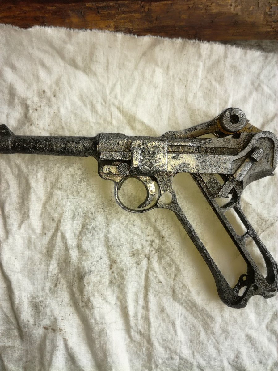

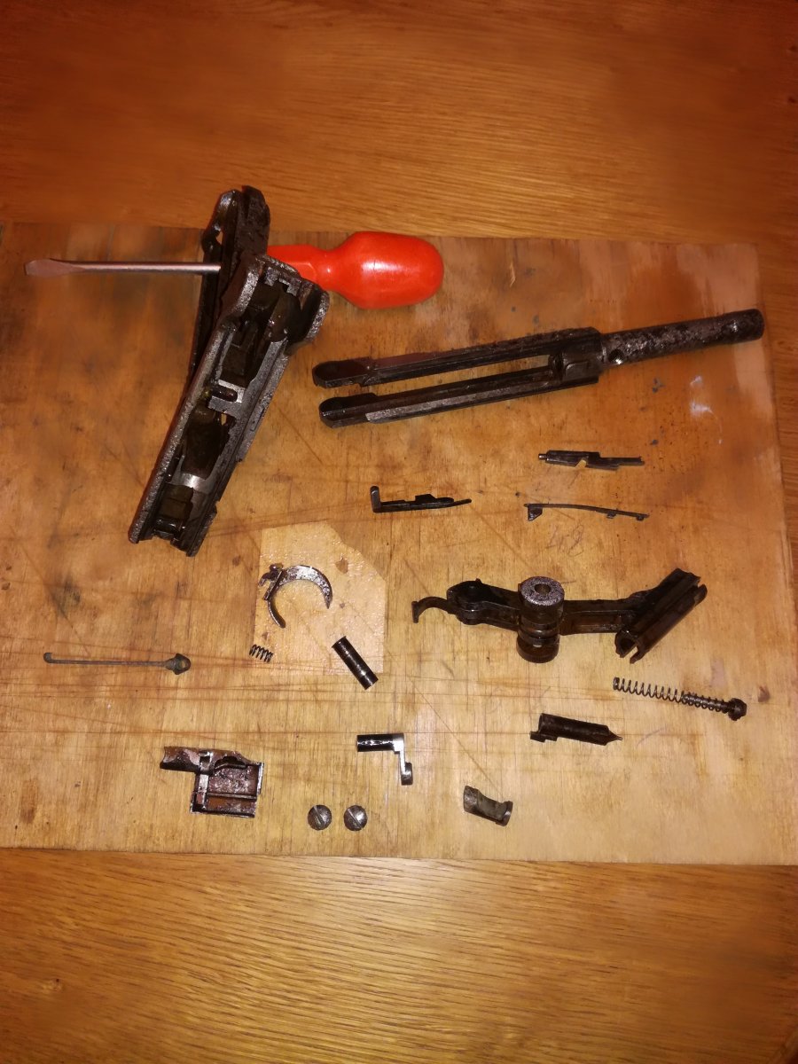

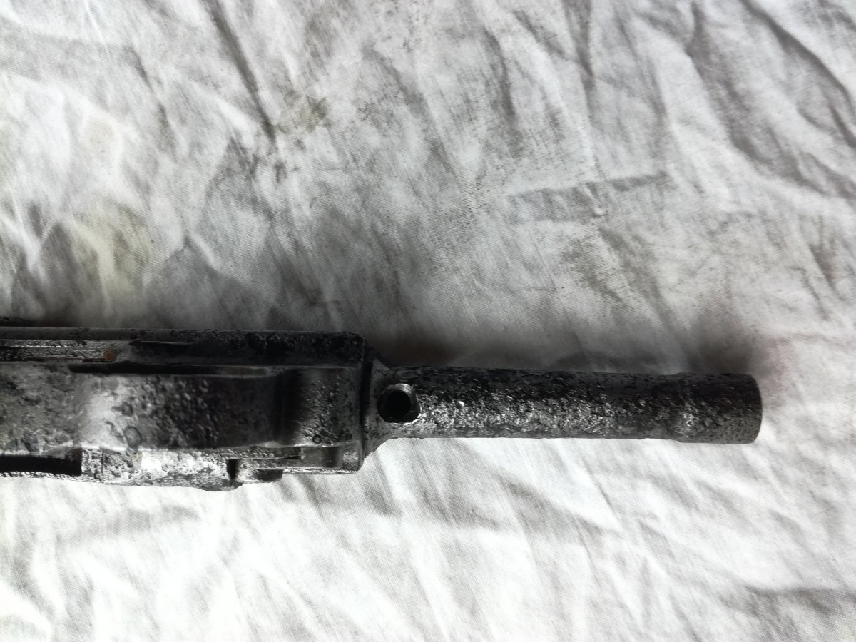

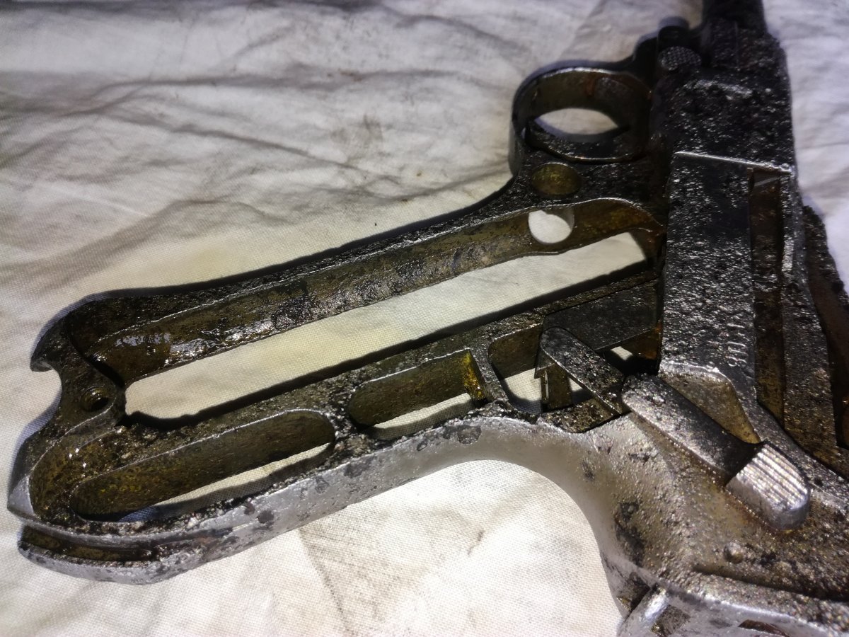

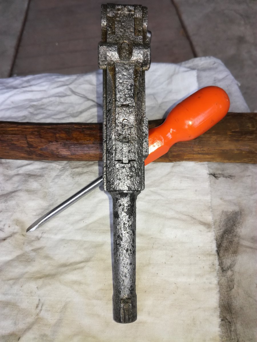

    Уважаемые форумчане,помогите советом как избавиться от черных наростов на девайсе,заранее Всем спасибо.С уважением.

    Греть и принимать ванну с водой. Либо просто ванная из уксуса.

    Я бы уксус исключил,- кратерки появятся ...

    Он был в щавелевой кислоте два дня потом в содовом растворе затем неделю в солярке,все время чухался метал.щеткой но черные наросты остались.

    Тогда уже можно греть и автожидкость для преобразования ржавчины.

    Я его уже разобрал.Для чего греть?

    Для фінішної очистки вашого механізму можна використати такий спосіб як, заточити старий метчик для нарізання різьби і ставлячи заточений кінчик на місця задубівшої іржі простукувати молотком. Після того як все буде роздроблено і залишиться мінімум то закинути механізм у оцет чи у перетворювач іржі і час від часу прочищати щіткою дротянкою. Якщо будуть десь в середині чи по поверхні виступаючі нарости то їх можна просто зішкрябувати (шліфувати) надфілем.

    Форумчанин все правильно написав що один із варіантів який прискорить та на багато спростить очистку вашого механізму це нагрів та охолодження. В такому випадку іржа відстане від металу оскільки розширення при нагріві у них різнє. Сам я так часто роблю но є і противники таких дій. При способі нагріву потрібно останню дію зробити це відпустити метал, тобто нагріти та дати остигнути самостійно, інакше метал буде крихкішим. Потрібно ще пружини усі скинути перед нагрівом, відновити їх самостійно до робочого стану важко і в де яких випадках неможливо.

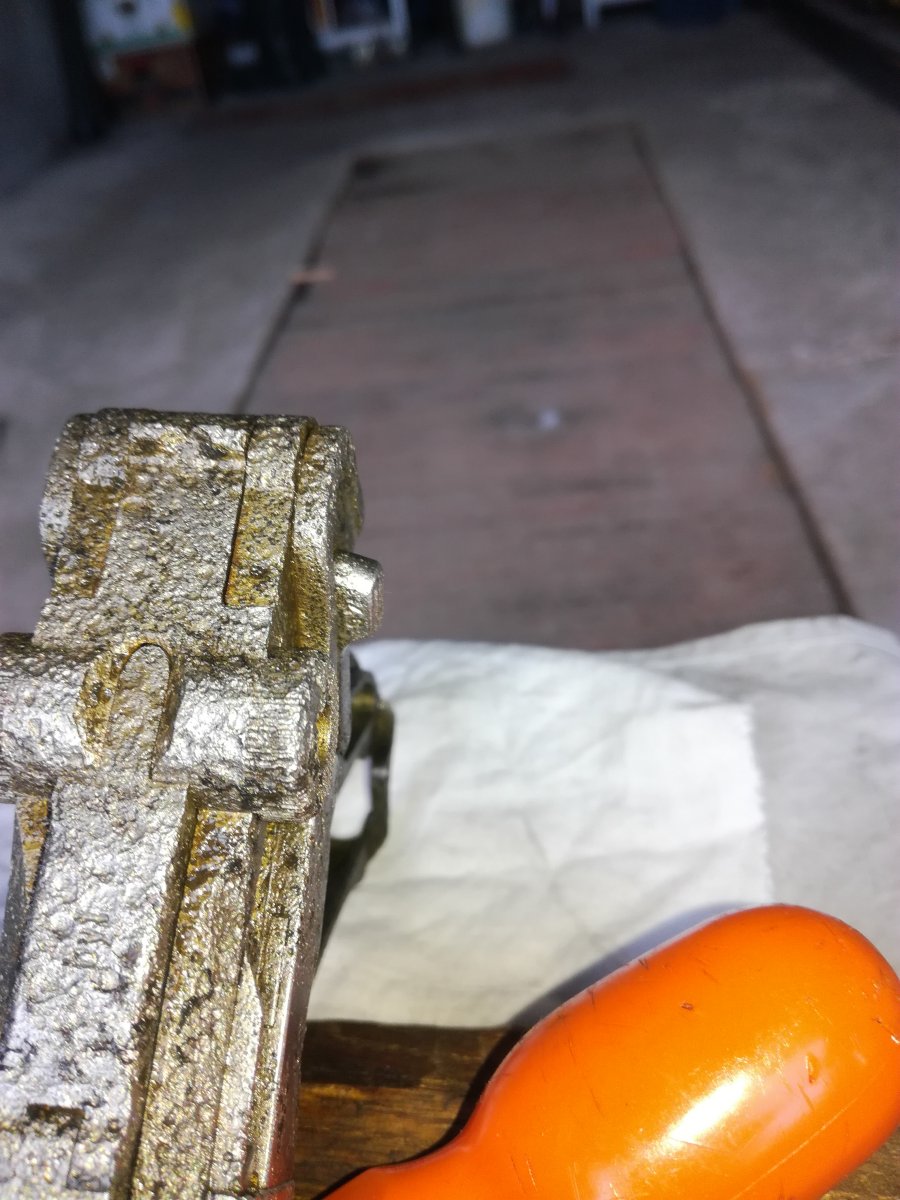

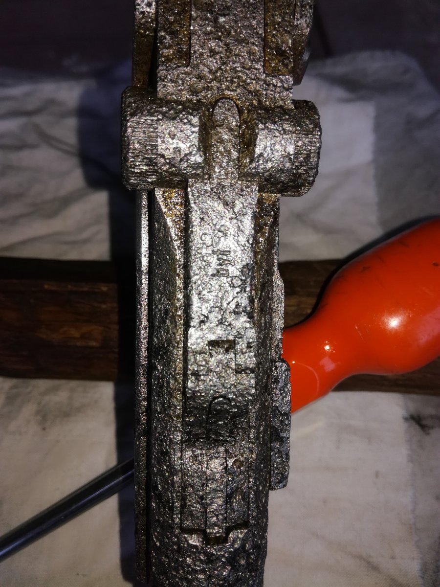

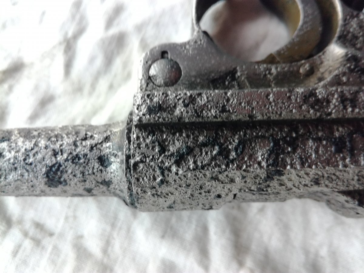

    Дело в том что под наростами могут быть клейма.

    Судя по ушам и хвосту снаружи все клейма ушли в прошлое...))))

    Дремелем с металлическими шарожками (стоматологическими бурами), на небольших оборотах.

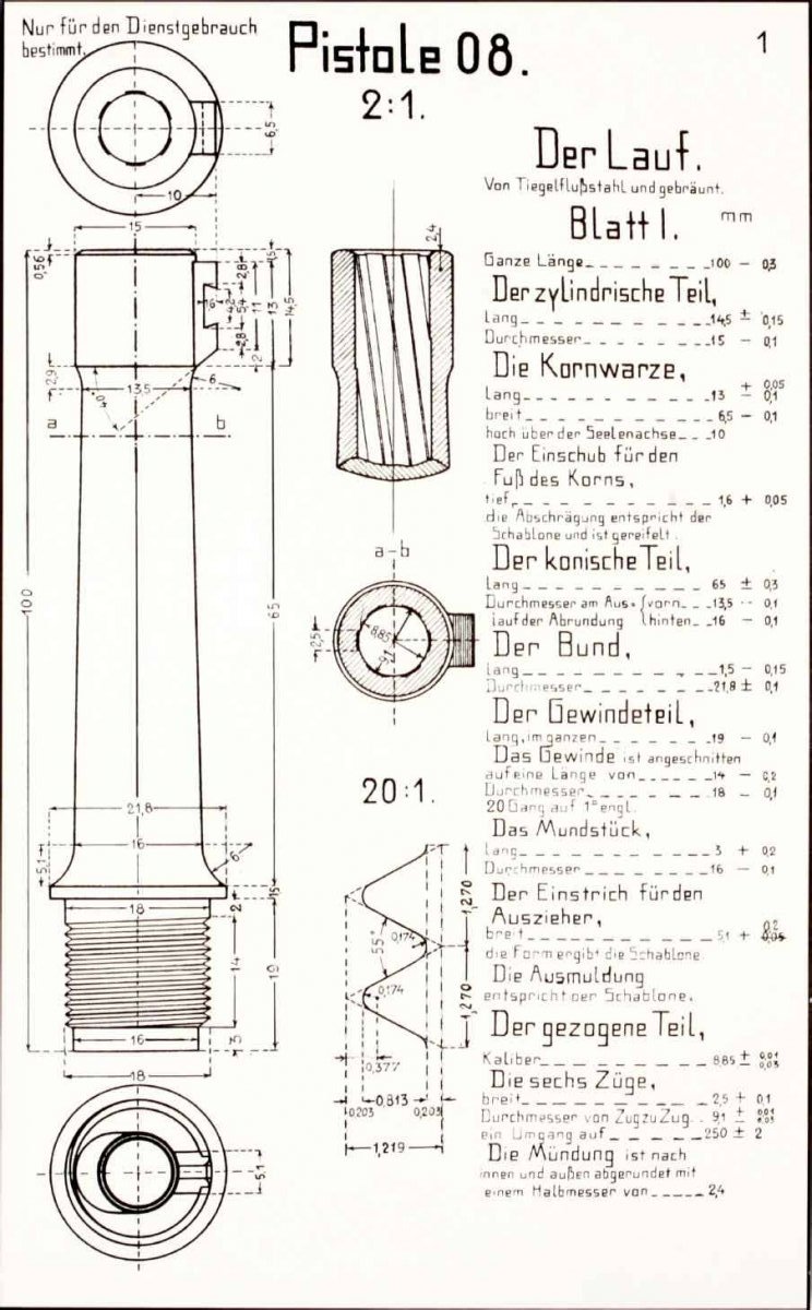

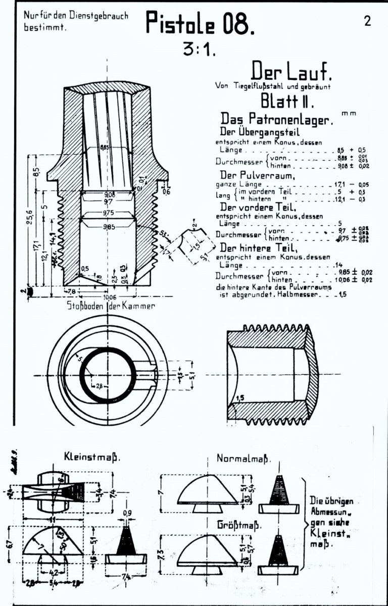

    Добрий день. Хто може підказати розмір різьби на камертоні, 18х1?

    Дякую. При потребі можливо перерізати на 18х1.25, і на стволі і на камертоні.
