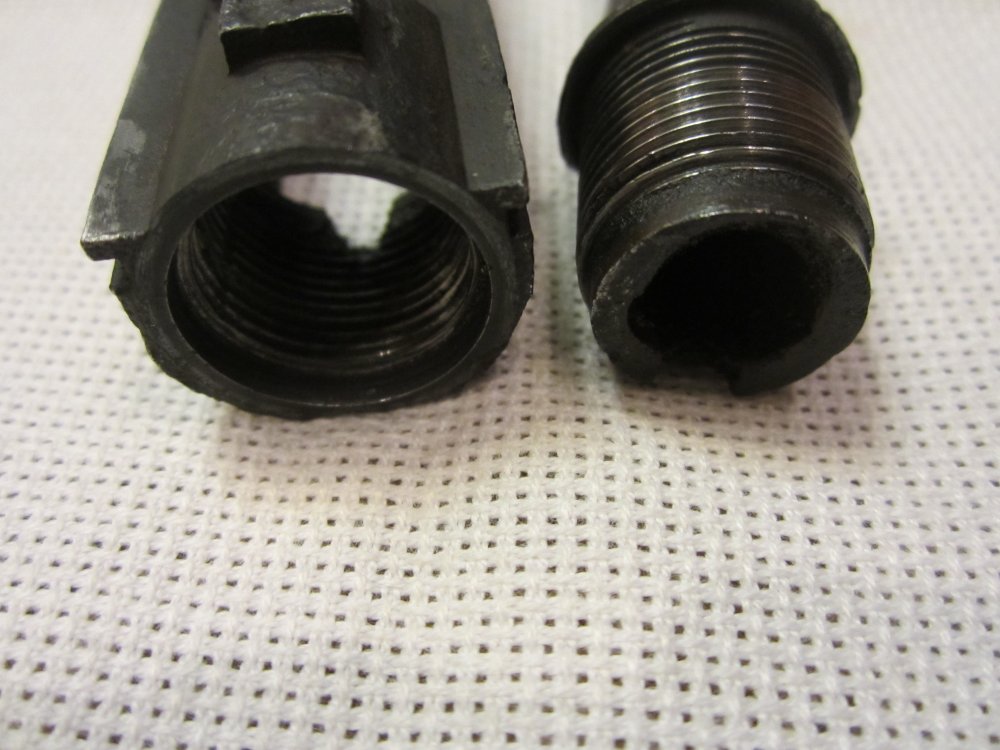

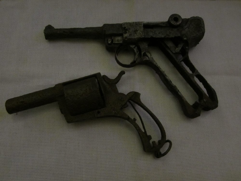

    Вітаю всіх. Підскажіть як правельно відкрутити ствол на люгері. Зажимав крутив кров з носа ляла а відкрутити не зміг. І ще по бульдогу чи знімаеця на ньому накладка що прикривае механізми і чи скручуеться ствол. Чистив придивлявся нічого не зрозумів. Розумію придмети не фонтан але так поламати не хочитиься те що не зламав час.

    как правило у бульдогов стволы не сменные, цельные с корпусом.
    "К «бульдогам» принято относить револьверы, унаследовавшие от Веблея № 2 следующие конструктивные особенности:
    -рама, рукоятка и ствол выполнены в виде одной детали;"

    нагревать, внутрь масло, еще нагревать и еще масло - короче так несколько раз - и пойдет:smile_12: ... таким образом и не такую мертвячину раскручивал;)

    это верно, что помню по бульдогам - ствол с рамой цельный, а все внутренние деталюхи сидят на свозных через раму винтах, винты выкручиваешь - детали сами повыпадают:D .... только перед этим пружину курка из рукоятки снять надобно:oops:

    Хочу підварити раковини. Дуже вони глибокі тай ще в тому місті де прикручуеться ствол. Тай так розбирати так розбирати.

    согласен с предыдущим по поводу обработки.но есть маленький ньюанс.после сварки(если это не аргон).а полуавтомат необходимо нагреть деталь до розового света идать остыть т.е.отпустить-тогда при обработке не будет видна разница в металле и при воронении тоже.Для откручивания ствола у 08-брось в раствор воды с уксусом на пару дней.а откручивать надо зажав трубку в тиса(через медную пластину)разводным-не газовым-№2 в лево--как по маслу и дез нагрева.В некоторых предметах резьбовая часть бывает луженой поетому при нагреве получается принцып сварки или надо выжигать

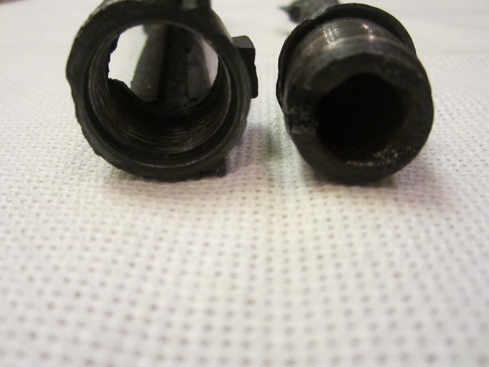

    Друзья на моём люгере штифта не оказалось. Но скрутить просто так не получилось. Грел мочил а потом со скрипом но пошёл.
    Alex_l76 та CFC подобається це.

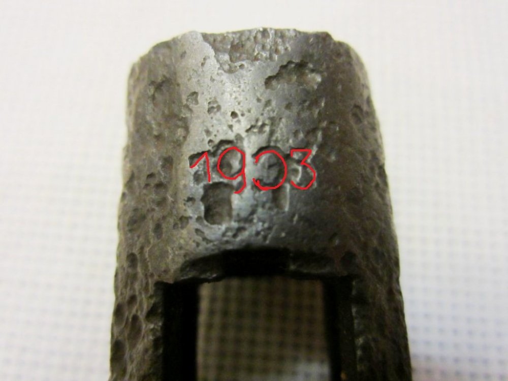

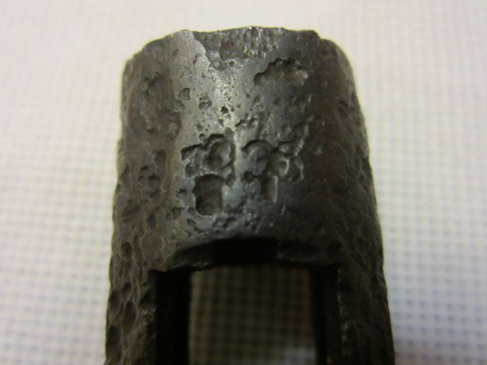

    Следующая проблема и помогите её решить. Буду варить и обновлять а год прочитать не могу. Кто может помогите правильно прочитать год лично мне видится 1935.
  17. Gromoff
    Gromoff General-leutnant
    89
    153
    12.078
    камрад,мне например привиделось вот такое ...
  18. Gromoff
    89
    153
    12.078
    есть ли клеймо сверху на затворе и какая длина ствола????

    На мотыле нет ничего а на шатуне затвора S/42. Длинна ствола от рамы 8 см.
  20. Gromoff
    89
    153
    12.078
    смеряй длину снятого ствола!
  21. 663
    663 ✠ Moderator
    17
    7.598
    Україна.
    9.8 или 9.9 толком не пойму

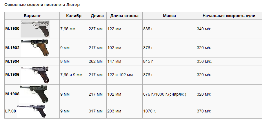

    нашел чертеж
    DietrichD та 663 подобається це.

    S/42 ранний код завода Маузер Верке в Обендорфе....

    по найденой инфе такое клеймо ставилось до 1939-1941 года
  25. 663
    663 ✠ Moderator
    17
    7.598
    Україна.
    За информации спасибо.А вот по году как бы точно узнать.
  26. Gromoff
    89
    153
    12.078
    ну вы сами видите - по остаткам года по последним цифрам можно много нафантазировать(((( .... но мне третья цифра видится 0.
