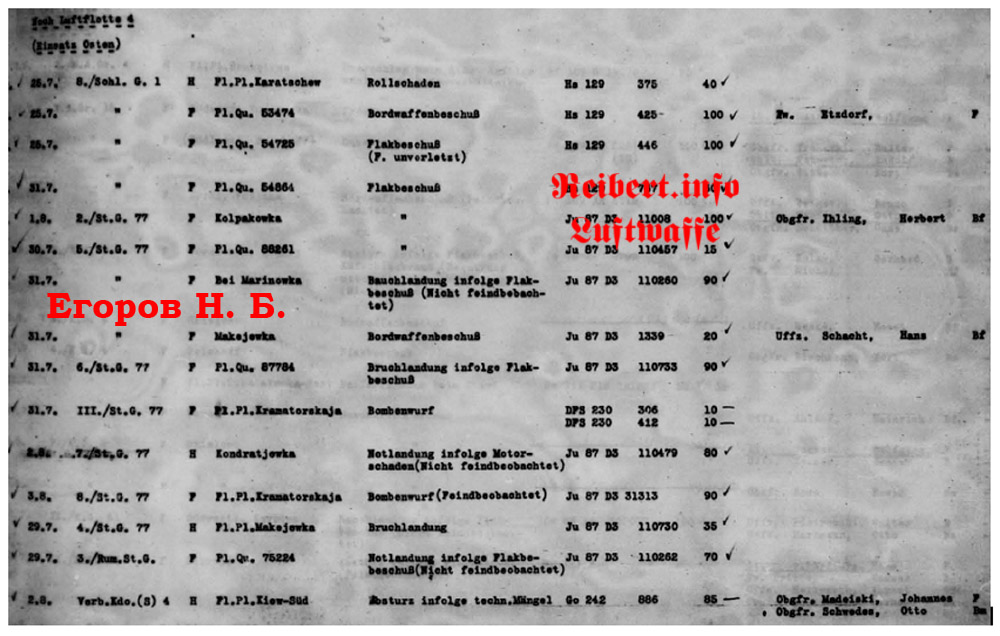

    Штаб и 1-я и 2-я в Толоконном говорите :D а это что??? :D
    31.07.1943
    Ju 87D-3 W.Nr. 1339 5./St.G. 77
    BF Schacht, Uffz. Hans (verwundet)
    Feindbeschuss, Makejewka 20% F
    Для сведения Макеевка это полевой аэродром в раойне Донецка. И это не еденичный пример. :)

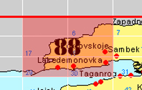

    Отвечу Вам на свой же вопрос, до 29-го июля 1943 года St.G 77 находилась в подчинении VIII. Fliegerkorps, затем с 29-го июля до 3-го августа 1943 года в подчинении IV. Fliegerkorps, потом обратно в составе VIII. Fliegerkorps. Могу Вам привести список донесений штаба Luftflotte 4 и VIII. Fliegerkorps. :)
    Как Вы выразились "писюльки" - это сводки повреждений/потерь гешвадера за описываемый период. Вот например, ещё:
    30/07/1943
    Ju 87D-3 W.Nr. 110457 5./St.G. 77
    Flak. Pl.Qu. 88261 15% F
    31/07/1943
    Ju 87D-3 W.Nr. 110733 6./St.G. 77
    Bruchlandung due to Flak. Pl.Qu. 87784 90% F
    Если немного подумать и проанализировать все данные, при желании можно понять, что 87 и 88-й квадрат очень далек от базы в Толоконном. :) И что эскадра была "разбросана" от Донецка до Полтавы в эти несколько дней, тем самым могла и оказывала поддержку наземным частям в районе Миуса, что легко видно по поврежденным машинам в районе наземной операции. Также надо не забывать о дальности Ju-87. :)

    Объясните каким образом в Т-312/1253 Fliegerverbindungsoffizier beim AOK 2, Auszugsweise Luftwaffenübersicht 6.7.-24.8.1943; Einsatz des VIII. Fl.Korps und Luftflotte 6
    или то же в T-314/197 - Kriegstagebuch Gen.Kdo. III. Pz.Korps
    Gen.Kdo. VIII. Fl.Korps, Ia Nr. 977/43 g.Kdos., Gef.Qu. den 30.06.1943
    значится
    29.7.43
    a/ VIII. Fl.Korps
    216 Flugzeuge, davon:
    56 Aufklärer
    49 Kampfflugzeuge
    79 Stuka (St.G. 77 здесь был указан аэродром, который я выведу позднее, после вашего ответа на пункт №2),
    32 Jagdflugzeuge
    Kampf- und Stukaverbände zerschlugen Bereitstellungen und Feindansammlungen vor Pz.AOK 4 und unterstützten Angriff der 19. Pz.Div.
    (перевожу "Бомб и штуко - соединения ........поддерживают 19 тд". 19 тд наступала с Северного участка Курской дуги.

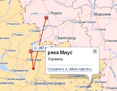

    Когда ответите на пункт №2 - приведите в ответе на пункт №6 расстояние от вами указанных аэродромов базирования до аэродрома Макеевка под Донецком (ныне фактически в Донецке) в километрах.
    И постарайтесь объяснить в какой промежуток времени можно преодолеть со средней скоростью Штуки в полете это расстояние преодолеть.

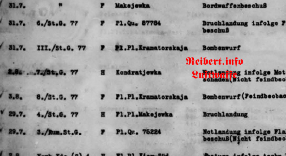

  17. Adolf Mebius
    Adolf Mebius Flieger
    5.543
    Deutschland, Böblingen
    У меня больше оснований доверять исследованиям: Pawel Burchard, Marcin Cichowski, James Perry, Tony Wood, Michael Holm, Denes Bernad, Martin Pegg, Walter Waiss, Hans Gaenshirt, Gerhard Baeker, Carsten Petersen, Vitaliy Gorbatsch, Christer Bergström и Iris Neumann - нежели д-ру Прайсу. :)
    Бештандлисты вот тут http://www.ww2.dk/ не обновлялись очень давно. :)
    Точнее этих пока нет: http://www.lesbutler.ip3.co.uk/tony/pawel/units/stuka77.htm
    Аэродром Макеевка в районе Донецка, класс аэродрома Fl.Pl. :)
    Аэродромы: (конец июля - начало августа)
    Триречное (Белгородская обл.) - Stab./ und I./St.G 77 und II./St.G 77
    Краматорская (Донецкая обл.) - II./ und III./St.G 77
    Полтава - III./St.G 77
    Макеевка (Донецкая обл.) - II./St.G 77
    А не обратили на полное отсутствие Ju-87 в отчетах VIII. Fl.Korps после 29-го июля аж до 2-го августа, как испарилась - непрадали? :)
    Время подлета Ju-87 средняя скорость 300 км/ч привязка к н.п. Матвеев Курган, далее расстояние + минуты полета:
    Триречное (Белгородская обл.) - 390 км, 78 минуты.
    Краматорская (Донецкая обл.) - 160 км, 32 минуты.
    Полтава - 390 км, 78 минут.
    Макеевка (Донецкая обл.) - 86 км, 17 минут.
    При этом дальность полета Ju-87:
    Нормальная - 815 км
    Максимальная - 1530 км
    т.е. любой из аэродромов St.G 77 находился на оперативной дальности к цели.
    Что забыла II./St.G 77, 30 и 31 июля в этих квадратах изходя из RL 2 III / 1191? :)
    Pl.Qu.88261
    Pl.Qu.87784

    вот это
    29/7/1943
    Ju 87D-3 W.Nr. 110730 4./St.G. 77
    Bruchlandung. Fl.Pl. Makejewka 35% H
    То есть и I./St.G.77 была на Миусе?
    А как же Ваш любимый Хольм по поводу II./St.G. 77
    http://www.ww2.dk/air/attack/stg77.htm
    "29.7.43 - 3.8.43 Kirteimkowo-Süd Ju 87D "
    Что то Ваши Любимые Хольм и Вуд Вам же противоречат?! А?!
    Далее как вы обьясните:
    31/7/1943
    Ju 87D-3 W.Nr. 110260 5./St.G. 77
    Bauchlandung due to Flak, Nahe Marino, Bruchprozente unbekannt
    1/8/1943
    Ju 87D-3 W.Nr. 11008... 2./St.G. 77
    BF Ihling, Ogefr. Herbert -- gefallen
    Flak, Kolpakowka 100% F
    2/8/1943
    Ju 87D-3 W.Nr. 110479 7./St.G. 77
    Notlandung due to engine damage. Kondratjewka 80% H
    Марьино - Белгородская область - 190 км от Курска на юг
    Колпаковка - 250 км от Курска на юг (на одной прямой с Кондратьевкой на юго-юго-запад)
    Кондратьевка - Курская область - 35 км от Курска на юг
    Приложил скриншот и отметил Миус - насладитесь (скриншот Карта 1)
    И второй скриншот - Карта 2
    Верхняя отметка - Кондратьевка
    "Серединная" отметка (3) 357 км) - Марьино
    Самая южная отметка - Колпаковка
    Отметка синяя единичка - Краматорская
    Отметка синяя двойка - Миус
    Отметка синяя тройка - Макеевка

    Вот упоминающийся квадрат 34 Ost PQ 88.
    :D 4./St.G. 77 - это всегда была II./St.G 77 :)
    И про I./St.G 77 на Миусе я не говорил. :)
    Пардон перепутал III./St.G 77 с I./St.G 77.
    Ваши данные на такое количество D-5 не реальны.
    Да сделал опечатку всего 41 машина в I./St.G 77 на 31.07.1943:

    Миш, хотел тебе ответить приватом, но подумал и отвечаю публично. Если ты еще не понял, цель участия ДерСС в этой теме, то это отнюдь не установление состава и численности Штук на Миусе на 30.07.1943, а попытка снизить твой авторитет как модератора и спеца по люфтваффе на форуме. Это личная обида, уж не знаю за что, то ли за предновогодний бабий разбор, то ли еще за что... Хотя давно тебе хотел сказать что в некоторых темах, которые ты ведешь, явно сквозит пренебрежение к некоторым участникам и информации, которую они выдают. Тебе конечно виднее, ты модер, но некоторые участники обижаются...
    Теперь по сути вопроса, ДерСС пишет правильные вещи, де давайте источник, скан и т.д. но сам он этому следует крайне редко, вместо правильного указания хотя бы источника, я уже не говорю о сканах, которые он может сделать из Прайса и МакНаба, на которые ссылается, мы видим пространные рассуждения из Гугла про базирование, массы штук под Орлом и т.д. Я не случайно задал вопрос про название документа RL 2 III/878, на который ответ так и не получил, хотя это и есть документ в котором хранятся все бестандлисты и они ни чем не отличаются от представленных на сайте Хольма, поскольку последний брал их именно оттуда. Наезд на интернет сайт Хольма и количества самолетов модификации D-5, взятые из Прайса, явно свидетельствуют о том, что ДерСС в глаза не видел RL 2 III/878, на который ссылается...
    Вот потери в том числе двух групп StG77, и география потерь говорит о том, что обе группы в искомый период были на Миусе, чтобы ДерСС потом не говорил подобные вещи: "Это? Это извините "мутотень" взятая вами неведомо откуда Я таких "писюлек" сбацать могу хоть 100"
    После этого тему думаю можно прикрывать...
