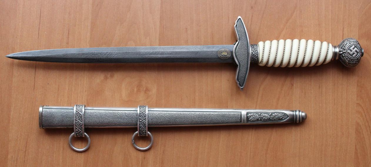

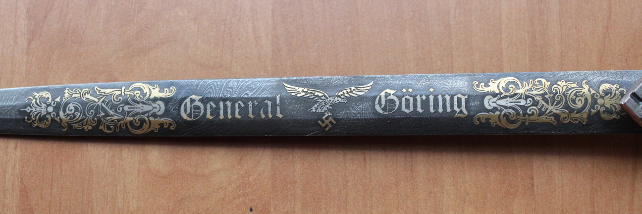

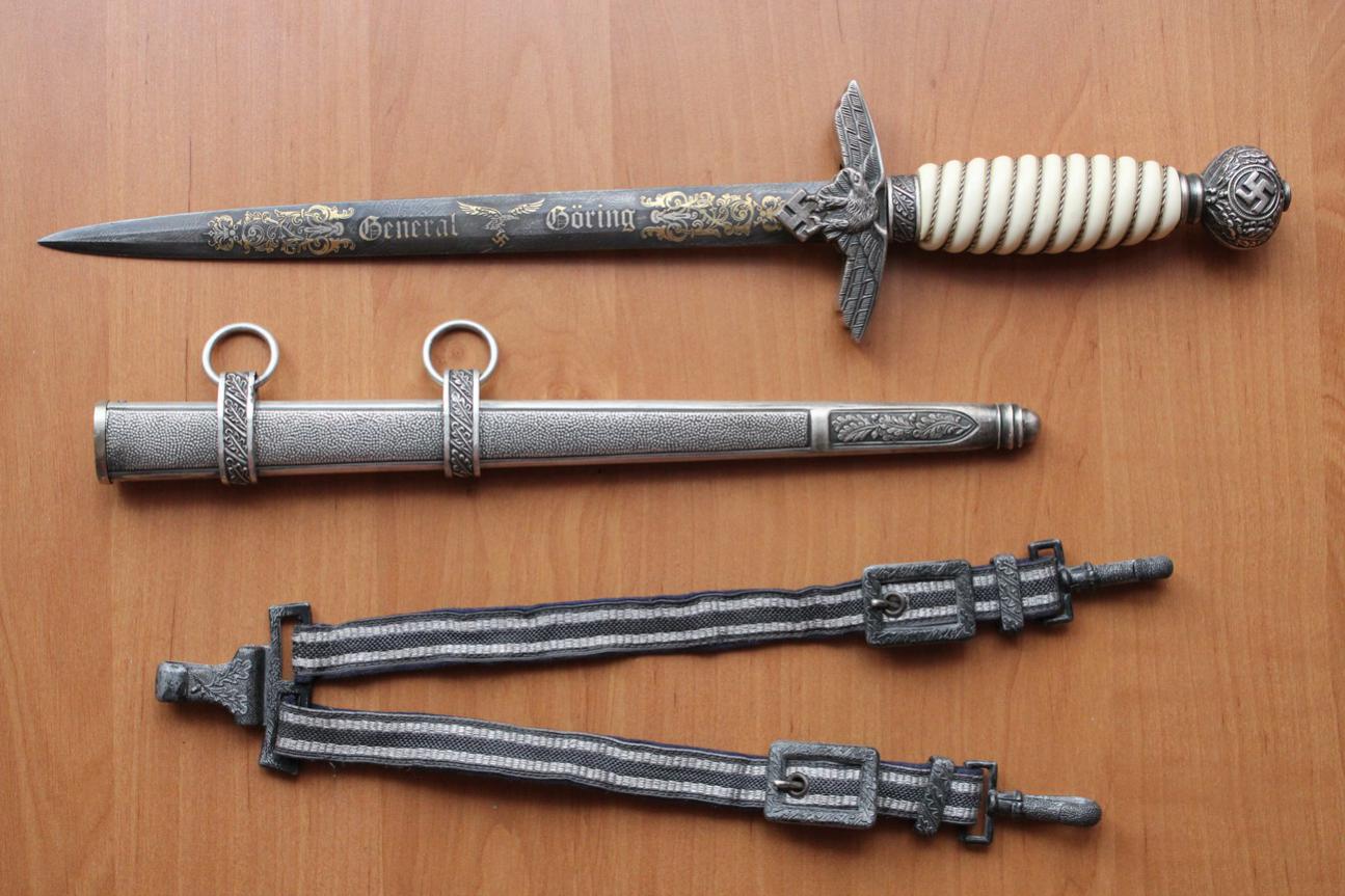

    У знакомого есть вот такой Люфт. Я ему доказываю, что клинок - новодел, а он утверждает, что оригинал. Рассудите.

    А он не утверждает что его дедушка в 45 его взял из личного кабинета Геринга? :D
    Скажем так -для личного кортика Геринга качество исполнения слишком уж примитивное.
    Уверен на 100% что это фуфел, хотя некоторые детали могут быть от оригинала.

    Сам корт весь оригинален,сомнений никаких нет.Про клин конечно тяжело верится.Розобрать его можно?

    Если возможно на макро фото устья ножен,гарды сверху,самого орлика покрупнее и навершия!По таким фото мне пока видится полным новоделом!

    Вгляделся ,по ходу гарда и навершие на самом деле не гуд.А то клин,клин.(Спасибо Сергун)
    Можно гарду внутрянку со стороны паука и навершие со стороны резьбы.И подвес переверните.

    Единственное,что более-менее похоже на правду-подвес:)

    Вот и по моему-послевойна!

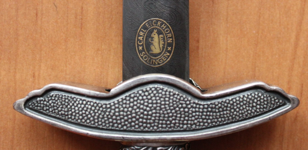

    Камрады, обязательно добавлю запрошенные фото, но через пару дней, когда буду снова у оппонента. Жалею, что сделал мало фото. Меня смущает, даже не сама надпись, так как видел когда-то в частной коллекции точно такую же надпись, но на простом стальном клине и клеймо Айкхорна на нём было нового образца, а на этом старого. Кто-нибудь встречал на клинах Люфтов 2-го образца старые клейма Айкхорна? Я -нет. Меня смущает узор дамаска и его цвет. Не встречал ни разу такого узора и от времени дамаск должен посветлеть или поржаветь, если неправильно хранился, а здесь -тёмно-серый. Может я и неправ, но такого я не встречал.

    судя по информации из книги Энтони Картера, именно такое клеймо с позолотой известно на дамаске для крутых товарищей из СА и на "свадебном мече" Геринга...
    что касается Люфтваффе, то я не знаю...
