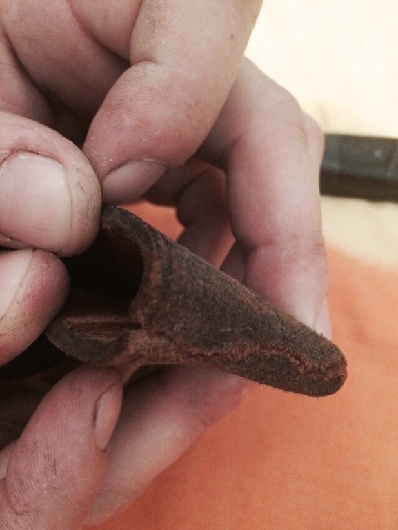

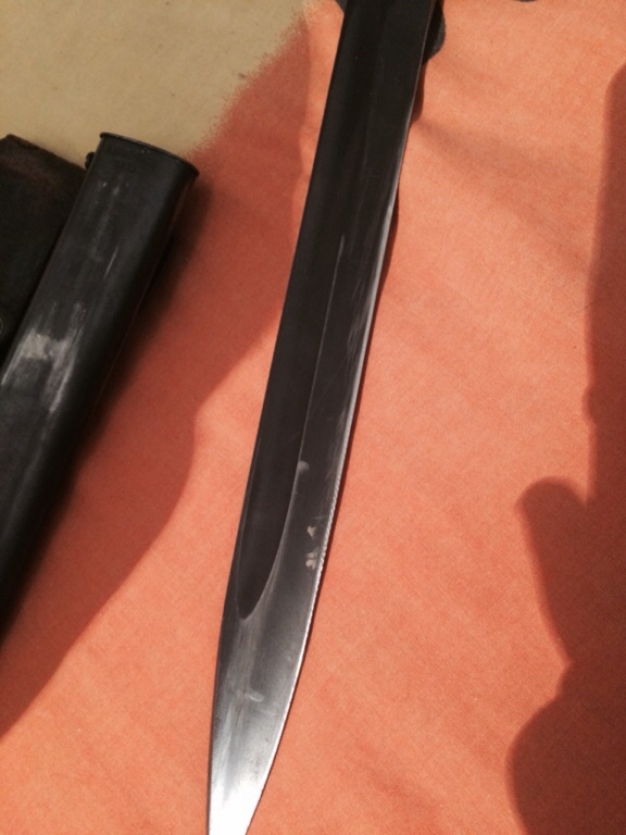

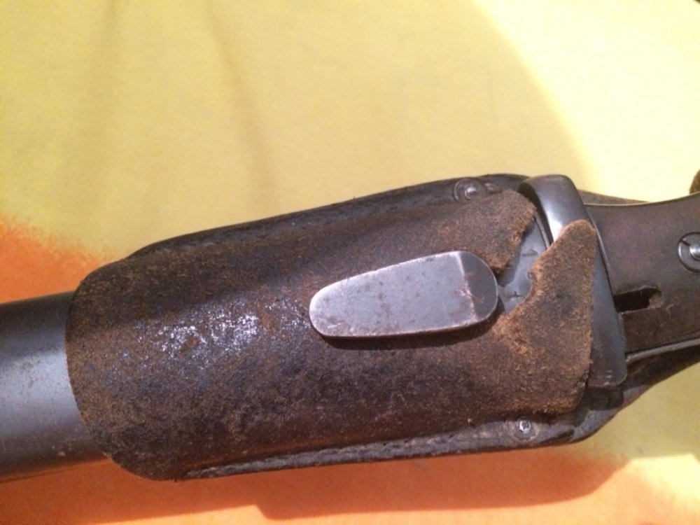

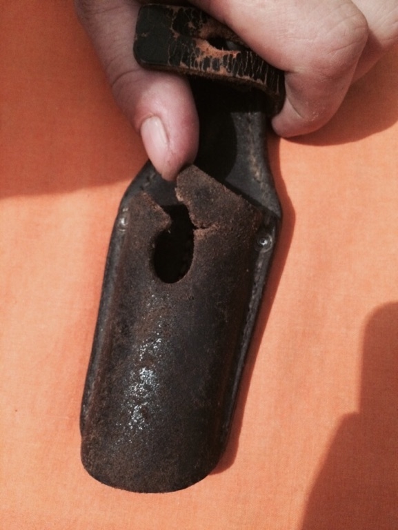

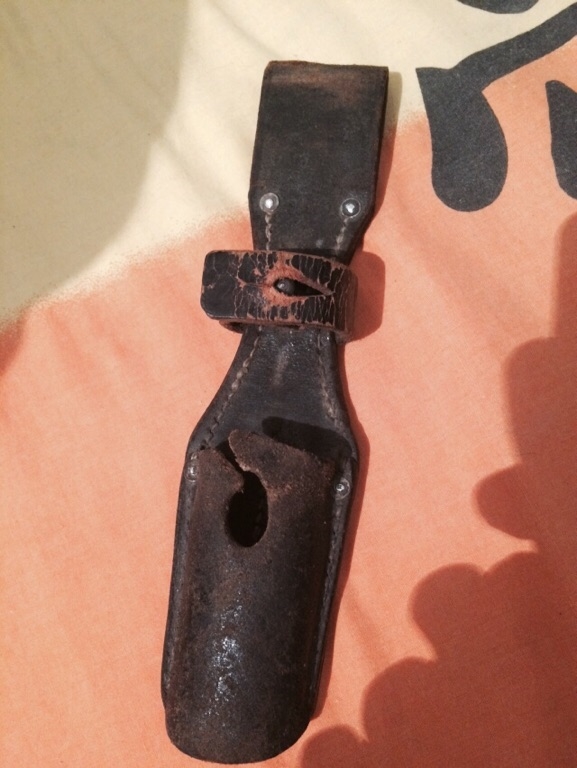

    Всем привет .подскажите по штыку он в превосходном состоянии просто какой то умник хотел его наточить и содрано воронение как зачернить.и по жабе .есть разрывы и на сгибе практически лопается.можно ли как то востановить? image (1).jpg image (2).jpg image (3).jpg image (4).jpg image.jpg image (1).jpg image (2).jpg image (3).jpg image (4).jpg image.jpg image (2).jpg

    Воронение местно можно восстановить оружейными воронилками по инструкции типа " клевер " , кожу склеить цианокрилатным клеем , слегка смочив , почти парАми , или качественным клеем для кожаной обуви , или реставрационными клеями из книги " Химия в реставрации " , почитать
    РЕСТАВРАЦИЯ НАХОДОК: КОЖА, БУМАГА И ПР.
    потом жировать , иначе сухая кожа начнёт ломаться

    Лучше оставить как есть - Вам его по назначению не носить. А если уж ооочень хотите кожу клеить - берите клей типа "момент".
    Клей типа "суперклей" - склеит! Но он сделает это так, что кожа лопнет по обе стороны от склеиваемого шва.
    На жабе повреждения естественные - от времени. То есть без вмешательств! Их можно оставить. Кожу можно смазать.
    По клинку - тоже не нужно трогать. Можно испортить то воронение, что осталось. Контраст между ним и новым будет! Так как процесс нанесения воронения КАРДИНАЛЬНО отличается.
    У Вас сейчас вещь в нормальном состоянии, со следами времени. Это ничего страшного.

    ВЫ можете из него сделать черт знает что!!! Так что подумайте десять раз перед тем, как реставрировать - взвесте все плюсы и минусы!
    Сам когда-то таким страдал. Ничего хорошего оно не сулит. Поверьте.

    состояние для 39 года отличное.нет ни ржавчины ни раковин.чехол правда не от него номера разные .а вот жаба подвела.там клеймо 41 г

    я растроен что жаба рваная
