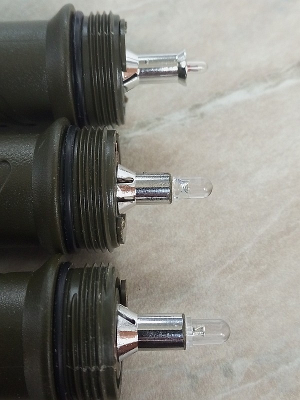

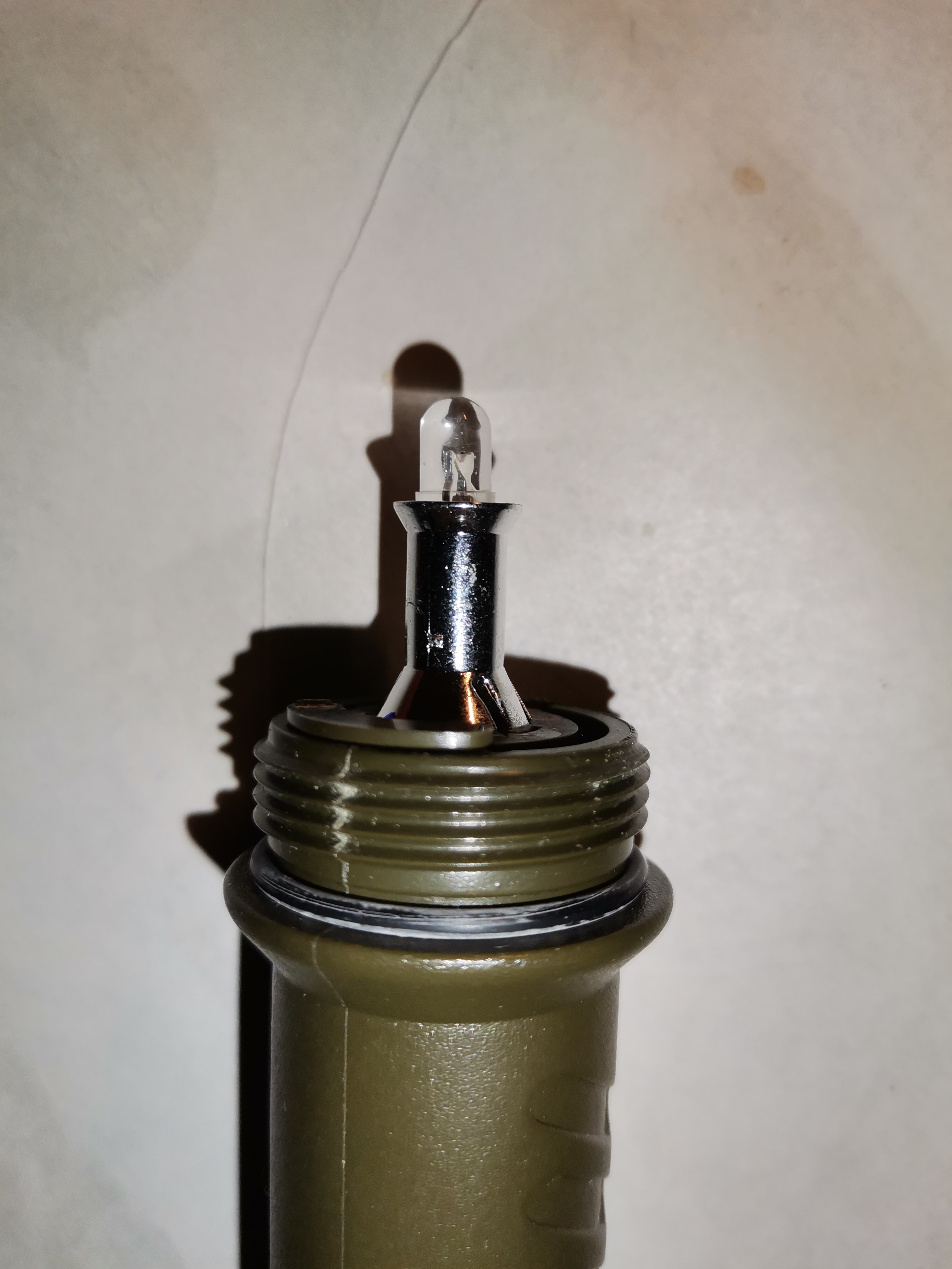

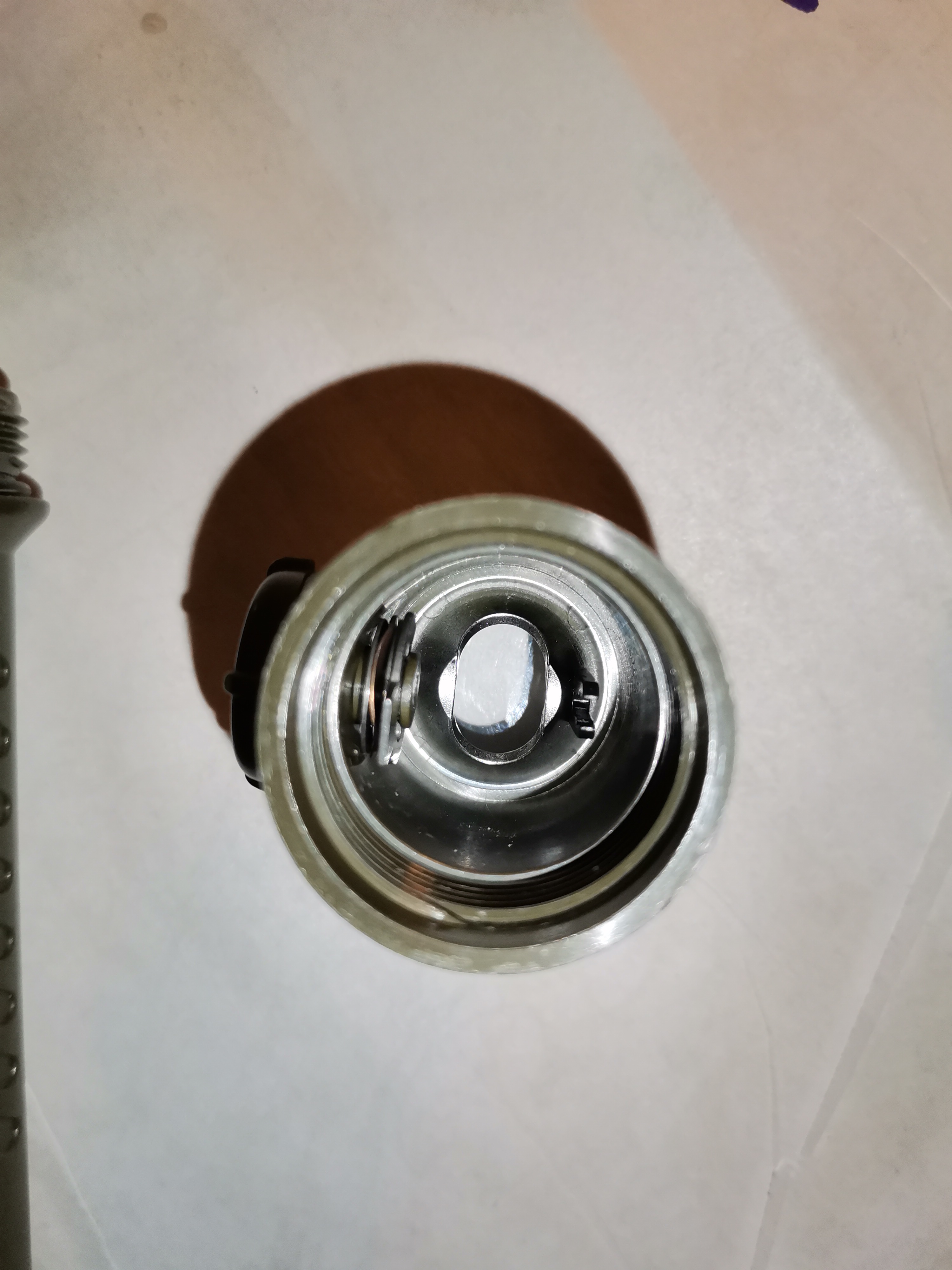

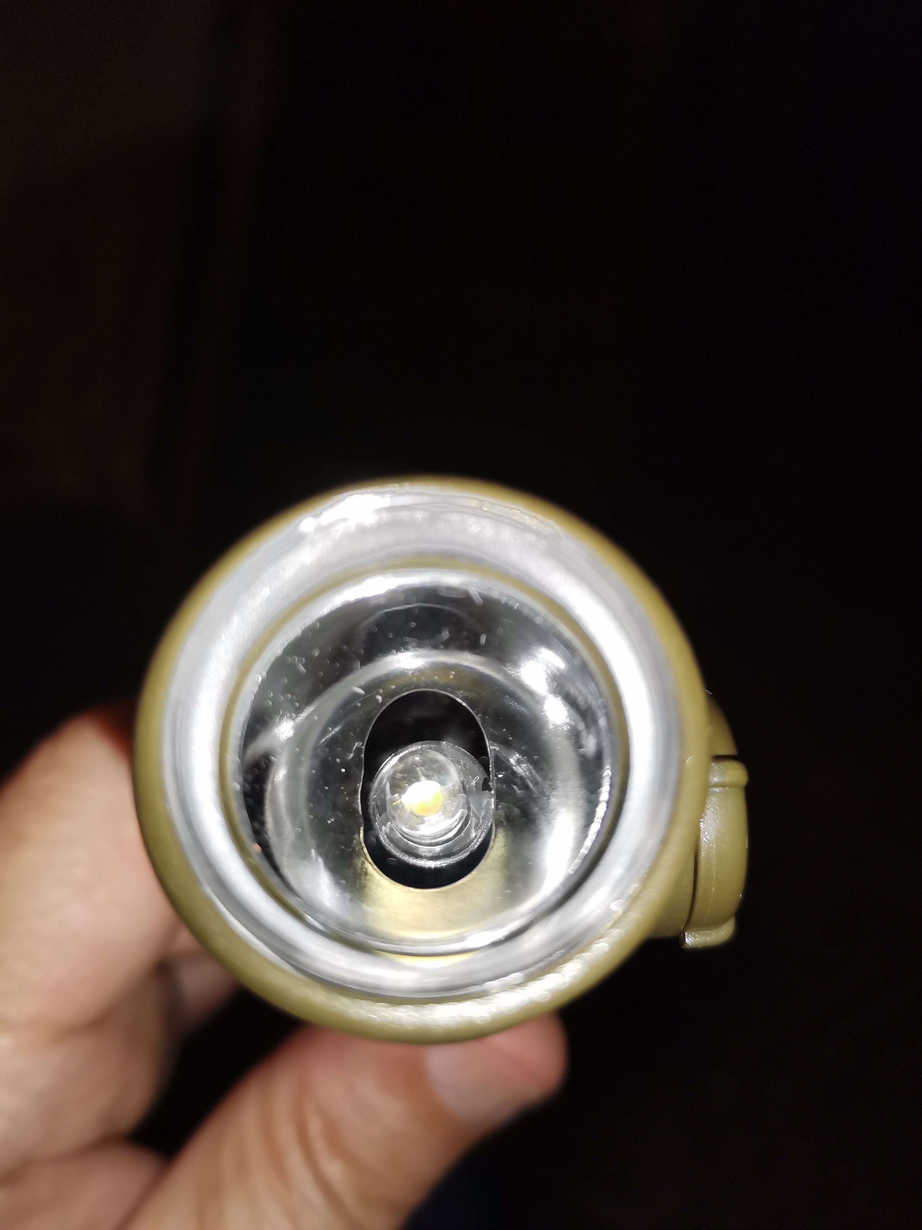

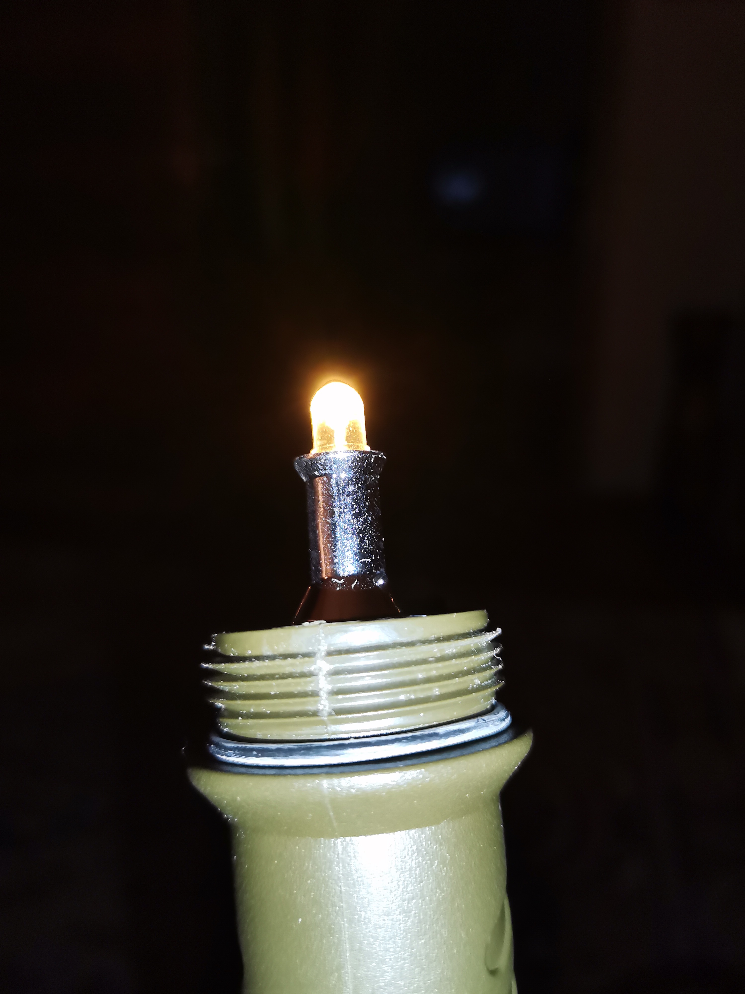

    Купив у камрада такий ліхтарик.
    Може кому знадобиться. Замість лампочки вставив світлодіод. Стає гарно, тільки нїжки підрізав. Викинув також світлофільтр. Не потрібен мені, але можна було й оставить, не заважає. Збризнув сіліконовим спреєм різьбу, резиновые кільце, контакти вимикача. Стало значно легше вмикатись і вмикатись. З лампочкою від свіжих батарей ток 300ма, а з світлодіодом 20ма. На дуже довго вистачить. Ліхтар апокаліпсису. Взимку 2022р коли світло вимикали, такі на ютубах показували, як вічна свічка. Але я ніяк корпус не міг підібрати, щоб готовий, а не ліпити самому. А цей ліхтар як побачив, зрозумів, саме воно. До всіх з повагою.

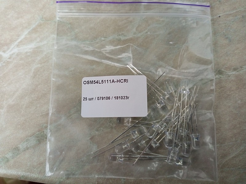

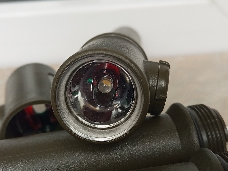

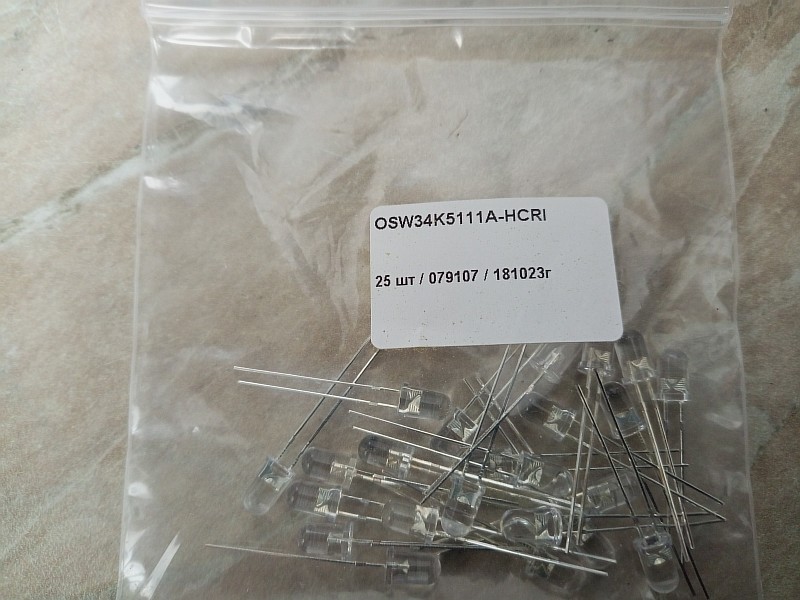

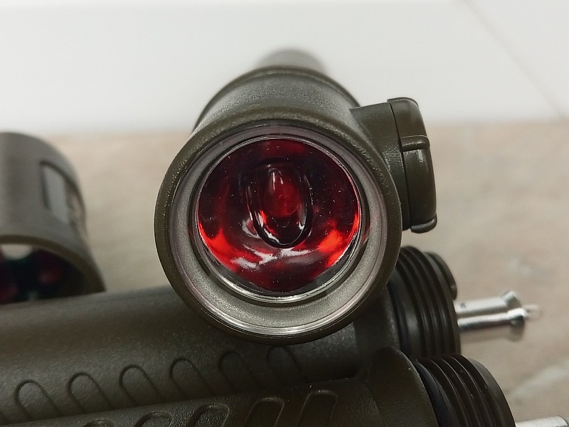

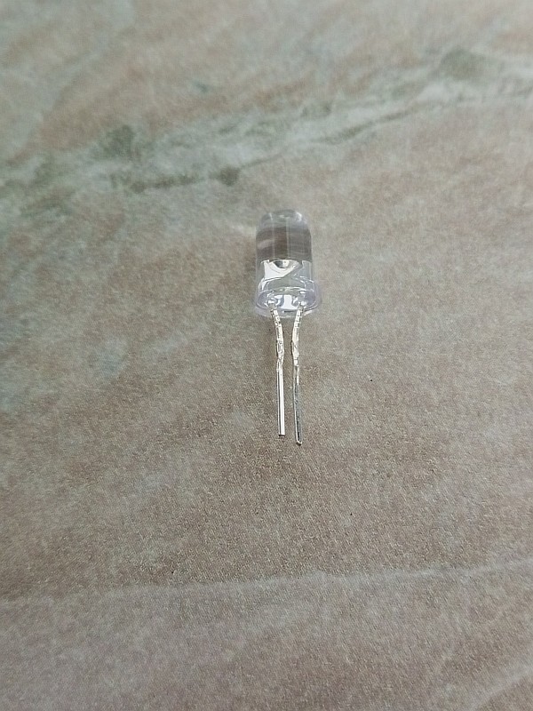

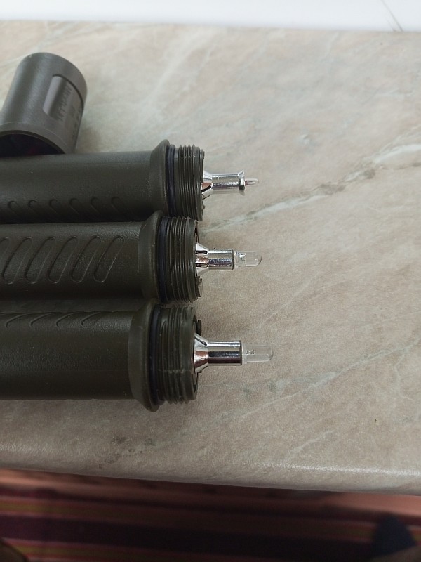

    Доброго вечора панове. Дійшли й в мене руки погратися з ліхтарем та поставити світлодіод. По фото видно що проводив доопрацювання з збереженням фунціоналу (насування світлофільтрів). Використав два види світлодіодів жовтого та синього. Суб'єктивно що світлодіод що лампа світять однаково але велика різниця по часу роботи. І ще одно що звернув увагу на світлодіоді світофільтр червоний світить прикольно. Зелений практично не змінюється. Наводжу фото що я робив.
