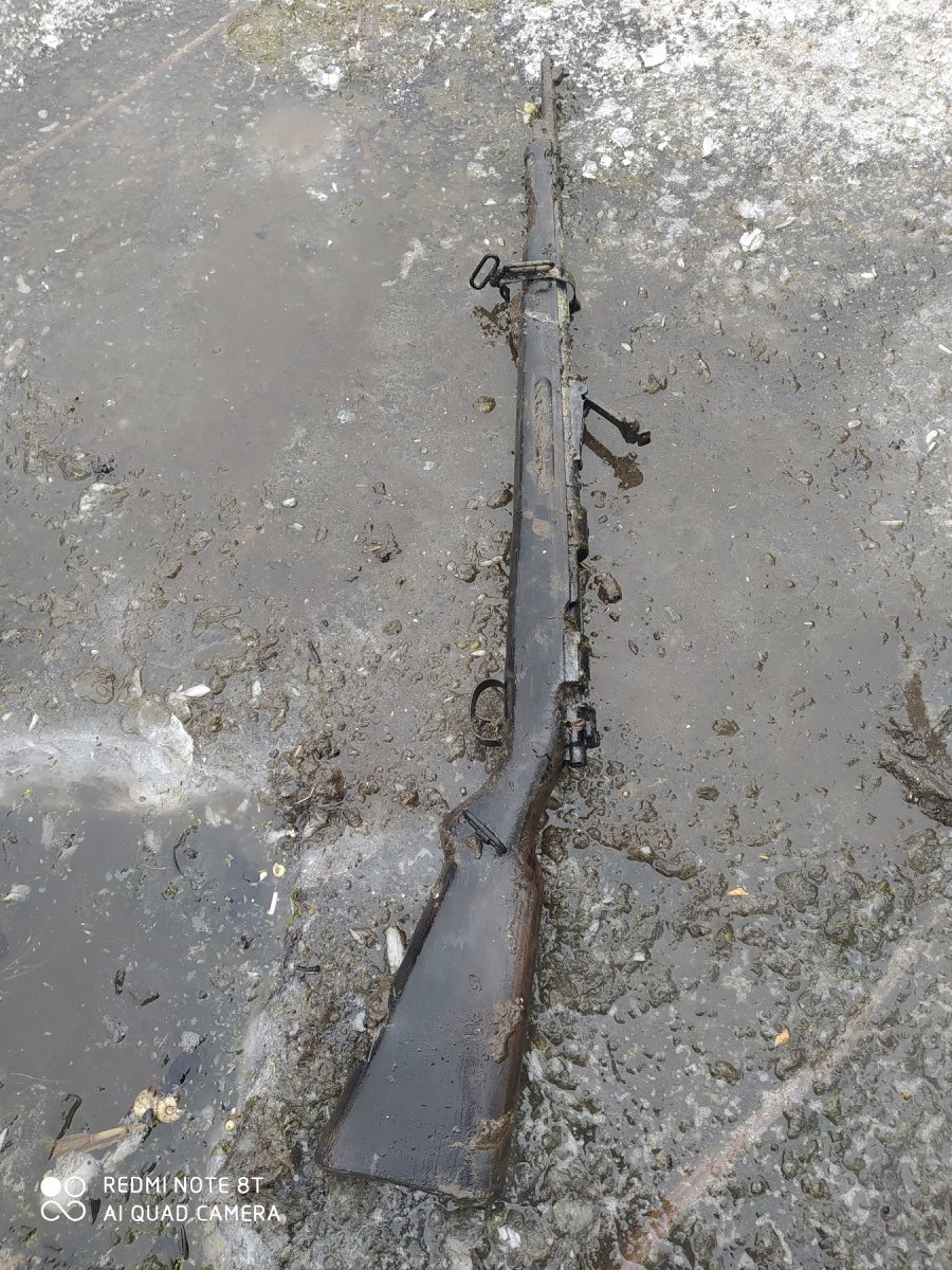

    Доброго вечора, прошу допомоги в оцінці такого маузера 1924, думаю як краще зробити, дерево знімати чи так залишить, більше фото і визначення в темі "Что это" https://reibert.info/threads/scho-za-karabin.1245880/#post-13855295

    Это производство чехов. Грубо говоря - модель 24. Если решили, что Литва - значит Литва. Чтобы все установить точно - дайте больше фото. Информативных, желательно.

    Клейма увидел - да, бельгиец для Литвы. В таком виде - кот в мешке и сложно сказать цену. Потому что непонятно состояние под деревом плюс внутрянки. Попробуйте аккуратно снять дерево и дать фото, что под ним.

    Дякую, от і думаю, що робить з деревом, якщо воно без шансів збереження то просто зламаю і все, якщо ще щось варте то буду обережно пробувать знімать, з пов.

    Дерево с обвесом в оригинале на эту модель стоит 200 долларов. Качественный новодел - 1300-2000 грн (без железа). Попробуйте сохранить - это, конечно же все таки оригинал, но его состояние - на полочку или в музей. Поэтому - разбирайте смело)

    Вітаю! Безумовно дереву хантой і його треба зняти. Потрібне фото затвора, щоб було зрозуміло як обломаний ричаг, якщо можете без варварства його зняти, то щоб видно було стан екстрактора та кільця-омеги. Важливий стан патронника, магазина, пружин. Тоді оцінка буде більш реальна.

    Що я і хотів почути з приводу дерева, значить буду варварстувати і завтра зніму підчищу, що хзможу розберу і закину фото, дякую, пов.

    Там навірно патрон закис-тому і зламали затвор.

    Плохо ищете: https://reibert.info/lots/mauzer-k-98.363760/
    Цена покупки была ниже.
    Я его до кучи собирал, товарищу. А дерево подходит от чешского маузера.

    Доброго, та ни че там не будет, ни пружинок ни т.д.
    Rayceff - прав кот в мешке, там работы на кучу денег а главное терпения и нервов, шоб довести до состояния что
    Штурм -указал как пример.
    Моя оценка чтоб его покупать и заниматься им это 2500 гр, максимум. Кто оценит дороже - любое мнение уважаю.

    Трудно сложить цену. Тут весь обвес есть. Дерево, как минимум, послужит примером для новодела(если есть отличия от vz-24). Если бы в таком сохране с чердака, то думаю и за 4к бы перевалило. А с болота хз - непонятно как себя через время поведет. ..а вдруг сыпаться начнет...Думаю с 2.5-3к стартовать можна

    Провтыкал, что там ручка стебеля обломана, сложновато найти, да он там несколько не обычный.

    Дерево от чеха подойдет однозначно. На нем стоит такая же фурнитура. Кроме этого - обратите внимание - основание мушки такое же, как и на VZ-24.

    По форме шарика. Для бельгийцев была свойственна его грушевидная форма. На фото бельгиец для латиносов.

    стебелек..., попадался шикарный на виолити за около шт. гр. не коп.

    Такие стебли ставились еще на модели других производителей. Это не дефицит.

    А теперь по цене. Не скажу, что литовец - прям уж такая редкость. Встречаются. Умные источники пишут, что в свое время их захватили Советы при оккупации Прибалтики, а потом уже у последних их отжали немцы в 1941. Может, поэтому они здесь и находятся. Я бы стартовал с 2.500 грн на срок от 10-ти дней.

    это ++++, не в курсе, пытался стебель на гв98, раздобыть, цена шо на ориг. дерево на не-го же гв98., обламался, поставил польский, и угомонился)))

    пробуйте, предмет, далеко не плохой.
