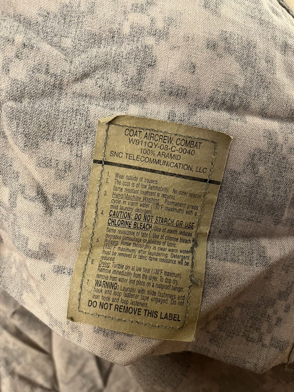

    Вітаю, підкажіть знаючи люди, чому на деяких кітелях ACU-UCP знаходяться ці ліпучки на рівні талії . Дуже цікаво. Бо здебільшого такі кітелі ми отримували.
    І цікавить чим ще вони можуть відрізнятися від звичайних.

    Знайшов лише назву такого виду кітелів.
    USGI ARMY ACU A2CU
    Схоже це льотна уніформа

    Одеса - Україна

    О, дякую велике. Тепер навіть цікаво чому вони нам разом зі звичайними видають. Що раз дякую всім

    Дають, що можуть, та що є в наявності.
    Цей камуфляж (сірий піксель Universal Camouflage Pattern (UCP) знятий з оснащення з вересня 2019. Але на складах ще залишився.
    На заміну прийшлов Operational Camouflage Pattern (OCP), або Scorpion W2.
    Це негорюча уніформа і може врятувати життя тим, хто має справу з паливно-мастильними матеріалами та в умовах пожежної небезпеки.

    Вот всегда думал, что это форма армейских авиаторов (вертолеты и прочее), в ВВС же пиксельный Тайгер Страйп был.

    Так и есть, все правильно.
    Пиксельный тайгерстарйп - общий для ВВС, носит и летный состав, и наземный персонал, типа охраны авиабаз.
    Форма в пикселе UCP, как видно на фото с маркировкой - рабочая форма у летного экипажа (Aircrew), из негорючего арамида.
