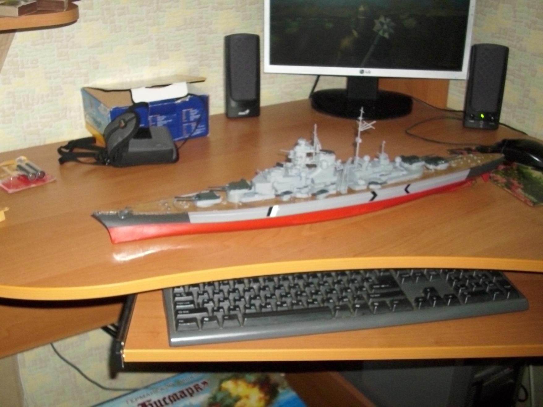

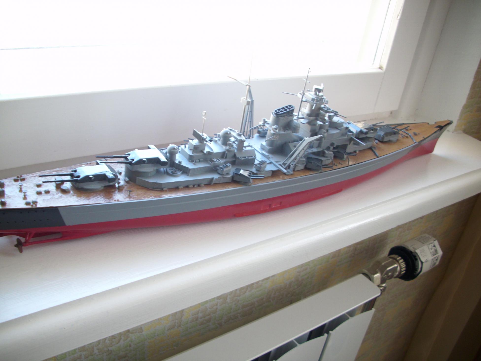

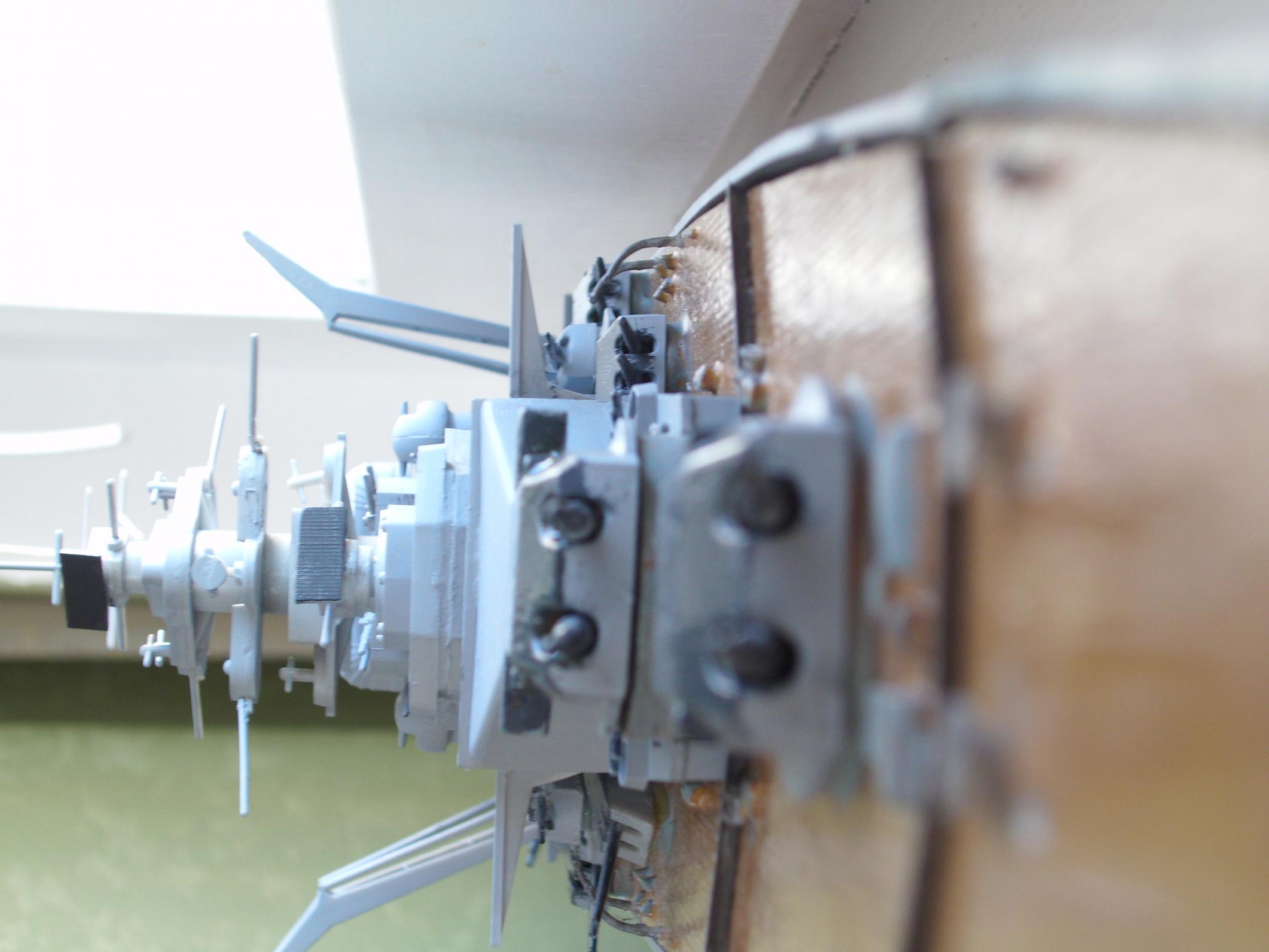

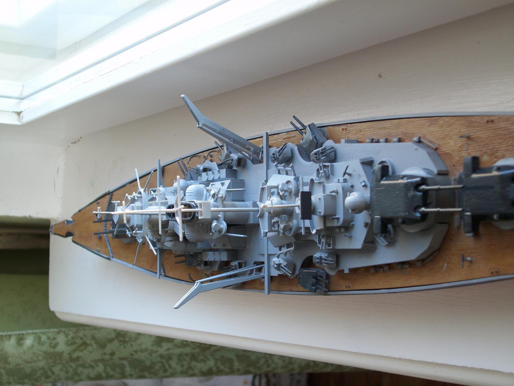

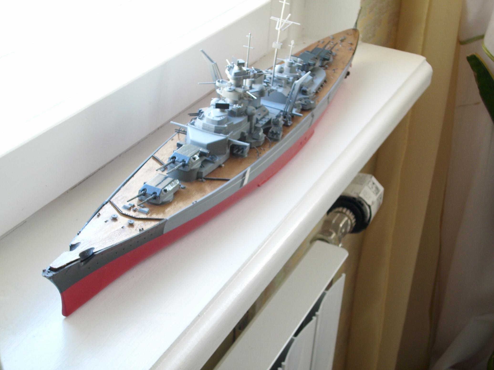

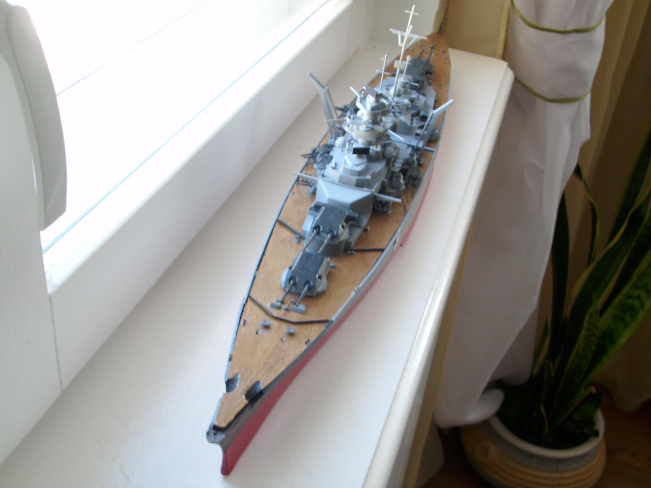

    Здравствуйте, интересует такой вопрос, сейчас крашу линкор "Бисмарк" от Звезды , и в процессе покраски возник такой вопрос , на носу и на корме корабля нанесена свастика , но я боюсь наносить ее чисто краской (не важно акриловой или обычной) просто не охота пачкать , деревянную палубу краской.
    Знающий народ подскажи плз. чем можно заменить краску что бы (сделать флаги со свастикой)на носу и на коме (какой взять материал за основу) ???? у меня была идея носовой платок, но даже не знаю...... (корабли вообще не мой профиль)
    Это "Балтийский камуфляж"

    А декалью не проще?

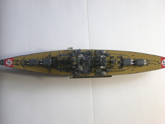

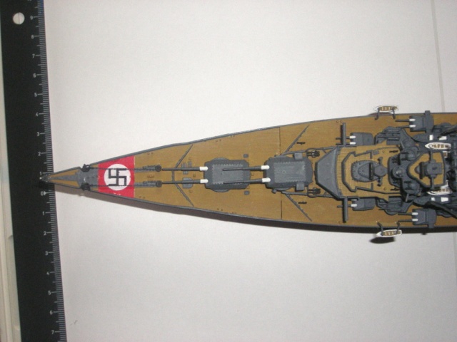

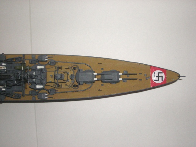

    Вот такого плана получаеться свастика готовая (фото взято с Коропка ру):
    А на счет декалей (флаги со свастикой в комплект не идут) , я так понимаю типа пропаганда нацизма.:smile_8::rolleyes::eek:
    Просто красиво получился цвет дерева , не хочеться поганить сверху краской. А чем ниб-ть заменить ее.

    На Кригсмарине неплохие декали делает фирма "бегемот"-набор флагов со свастикой,а фирма ScalePrint делает свастику отдельно разных размеров.

    Заказывать нету времени , да и не та это вещь что-бы заказывать.
    Тут я думаю можно и чего самодельное придумать , (только вот что , и чем ??) заменить краску.

    Тогда может попробовать вырезать трафарет для свастики?

    А что за материал это будет , бумага ??

    Думаю да,с бумагой проще или картон.Начертить контуры и прорезать модельным ножом или лезвием.Может получиться неровно,но думаю на "Бисмарке" малярная команда тоже не очень старалась.

    Скажите , а если например попробовать с носовым платком, (сделать флаг) , то на что как вы думаете его можно будет прикрепить его к палубе, или каким образом ?? что бы он держался.

    Думаю лучше нарисовать по трафарету.На палубе линкора был рисунок нанесенный краской,но не флаг.По ткани даже не знаю,сложно .

    но зато ткань будет смотреться более менее похожа на флаг.
    Так сказать естественно.

    Вам же обьяснили, что свастика наносилась краской на палубу. Не хотите палубу портить, закройте эти места чем нибудь под брезент. Я правда с Бисмарком таких фото не встречал, но так делали на кораблях.

    Я где-то в интернете нашел фото -кусок палубы рядом с носовой башней главного калибра,но там тяжелый крейсер "Принц Ойген" вот там рисунок,но не флаг.А по поводу ткани она ведь выполнена не в масштабе и будет смотреться неестественно.

    Да фотографировали "Шеер" с "Принца Ойгена" в ракурс попала свастика и ствол пушки.Похожие знаки,быстрой идентификации для летчиков были на "Бисмарке" и других кораблях ,но это на начало войны.Потому как это демаскировка.Может его вообще не делать или подождать декаль?

    С этим камуфляжем без свастики никак. Если только заново перекрасить;)

    согласен , без свастики ,это будет г. Ну или просто не оч. смотреться. :(
    А декали блин надо заказывать ххууу.......:rolleyes:
    Я люблю все делать своими руками, но видно в этот раз, придеться дать реверс ..... :(

    А если попробовать доморощенный способ - собственно флаг можно и краской отрисовать, а свастику напечатать на лазерном принтере в зеркальном отражении на бумаге и нагретым предметом (например, утюгом) перевести на палубу.

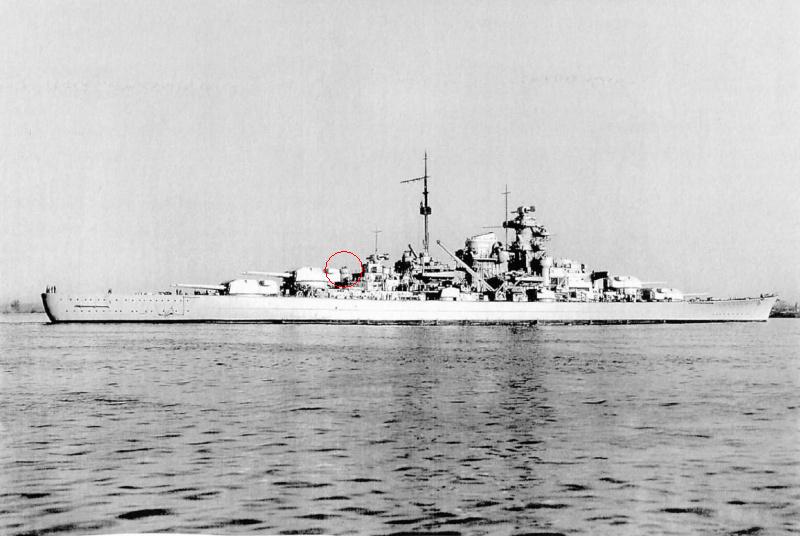

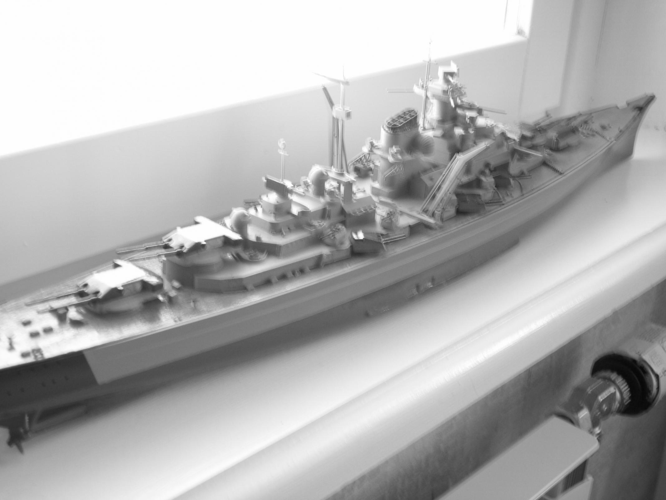

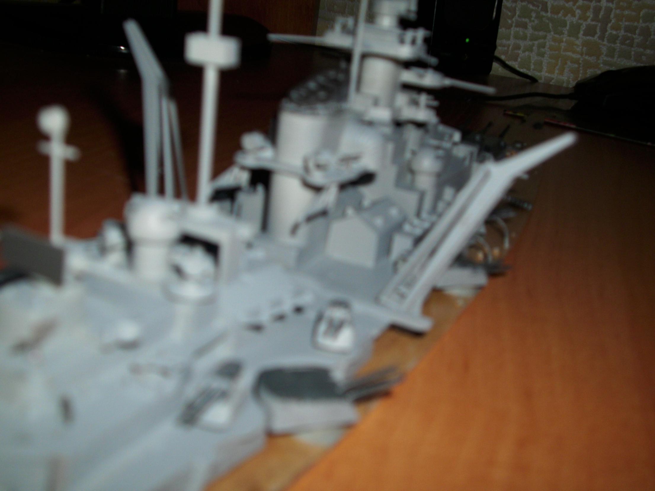

    Тема старая, но сейчас стукнуло:) А это точно Бисмарк? И на коробке так написано? У Бисмарка не было кормового поста управления зенитным огнём, такая круглая башенка перед кормовыми орудиями. Такой пост только на Тирпице был, да и то в 1942 году появился
  25. A/gr.Kempf
    A/gr.Kempf Stabsgefreiter
    327
    Молодечно
    На коробке да, "Бисмарк" было.
    Честно говоря, черт его знает, на фотках тех лет, я что-то подобное наблюдаю :beer: :D:
    1ая фотка там в устье Эльбы, 2ая в Норвегии, радар этот вижу.
