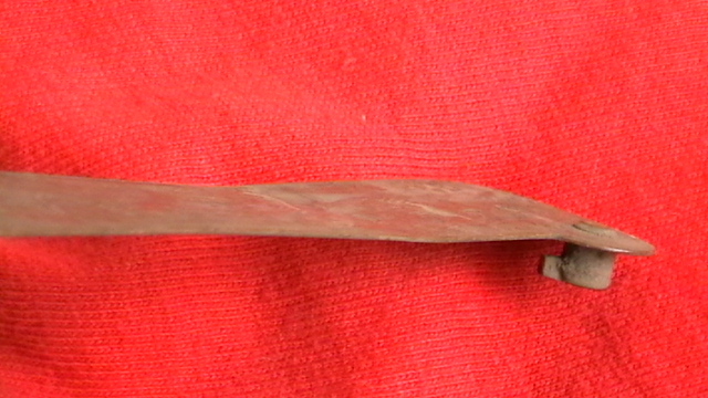

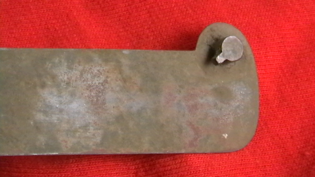

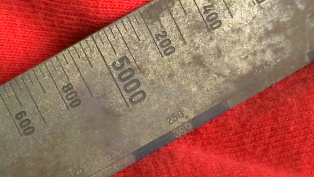

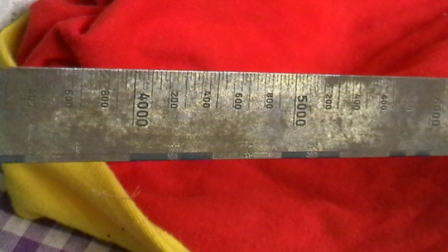

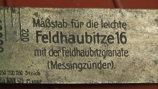

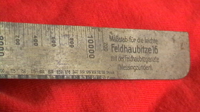

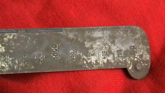

    Прошу определить .С ув.Длина-46.5см.,ширина-2см.,метал-цветмет(имхо-бронза)

    Понял что от гаубицы...шкала для стрельбы?

    АР Крым
    Шкала показывает откат орудийного ствола. После выстрела звучит доклад: "Откат нормальный!!!"

  5. Не маловат ли откат для такой дуры?
    Кажись это масштабно-прицельная линейка под эту систему на ихние приборы управления вогнем.
    Имхо.
  6. P.S.
    И да, для работы в основном масштабе 1:25000 она (сами прикиньте - 10 км это как раз 40 см + еще несколько сантиметров свободного места до краев линейки с одной стороны и децл с другой).
  7. Короче, кто не понял, как работает - объясняю :)
    Накладывается сия хрень на линейку дальности прибора управления огнем.
    В прибор при этом либо уже заправлена карта, либо ее нет, но нанесен боевой порядок батареи.
    Прибор подготовлен для работы в масштабе 1:25000 при этом.
    По исчисленной дальности (дальность топографическая с учетом метеорологических и баллистических условий стрельбы) на линейке дальностей напротив смотрим исчисленную установку прицела для нашего дорогого цитирую Feldhaubitzgranate (Messingzünder), т.е. дословно для гранаты полевой гаубицы (с латунным взрывателем).
    Такие дела.
    А вовсе не величина длины отката никакая - те линейки с указателями вообще по-другому выглядят :smile_1:
