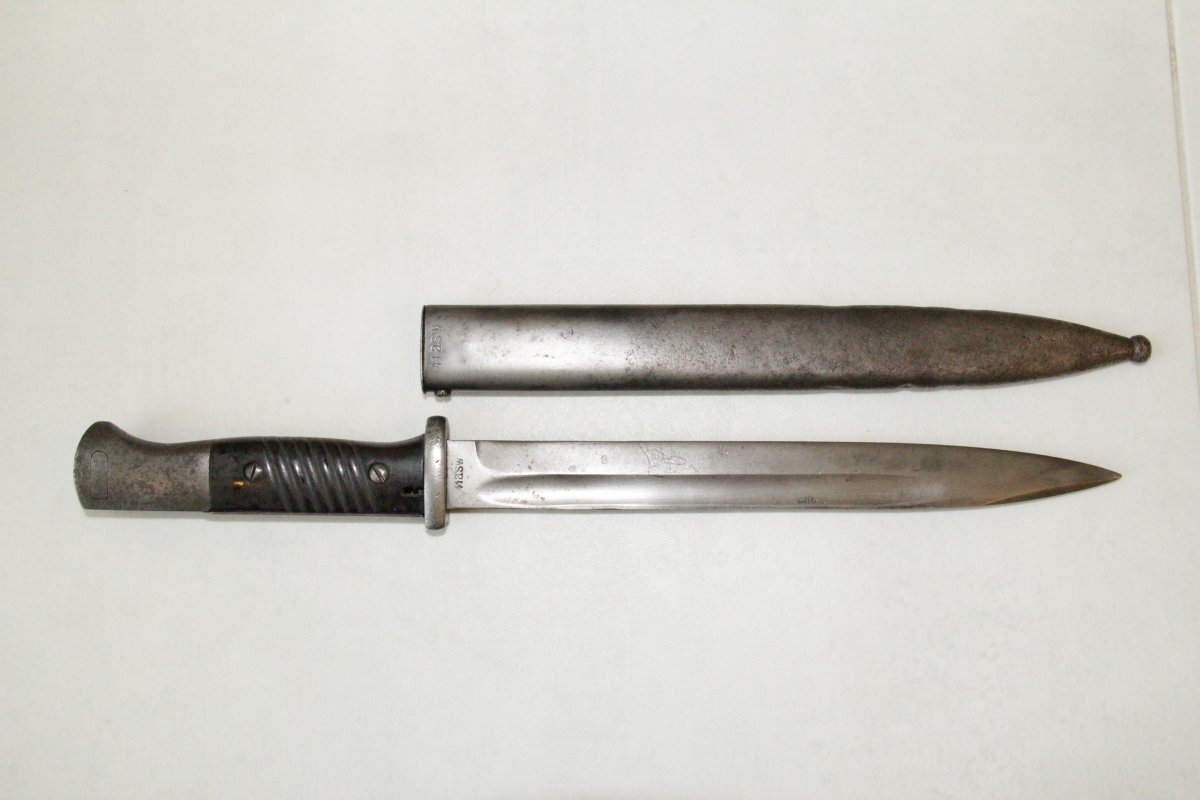

    Ось наглядно. Тиждень в лимонці.
    БЛК und Кіла2013 gefällt das.

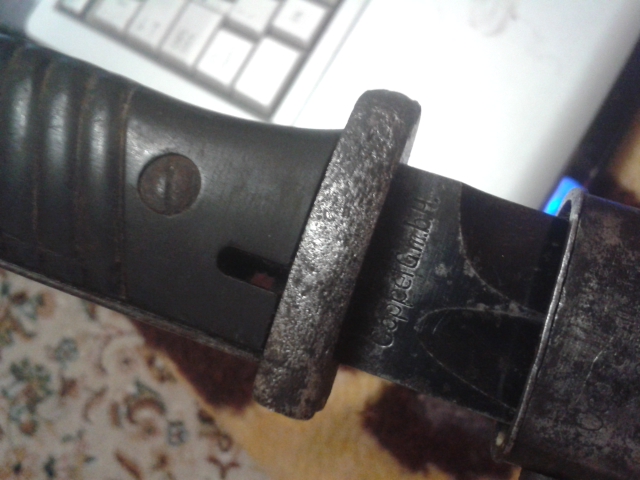

    До лимонної кислоти, хотів забрати мілку корозію з рукоятки
    БЛК gefällt das.

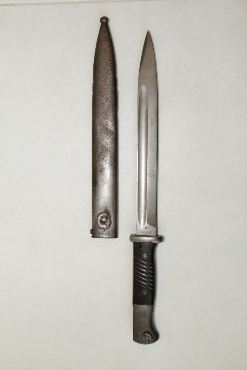

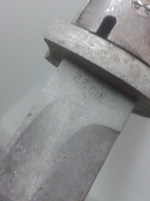

    Розчин корозію забрав, разом з нею і так неякісне вороніння по 43р..
    БЛК gefällt das.

    Наступний "пацієнт", рукоятка і частина клина була плотно замотана ізолентою, сутки в лимонці
    БЛК und 663 gefällt das.
  12. egoiste
    egoiste Stabsfeldwebel
    Накладки снимали? Кислоту нужно нейтрализовать.
  13. Кіла2013
    Кіла2013 General-major
    22
    Beiträge:
    5.993
    Ні, не знімав, промив водою з милом. Розчин був сам по собі слабенький
