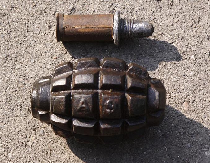

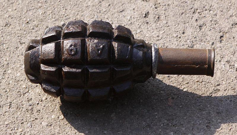

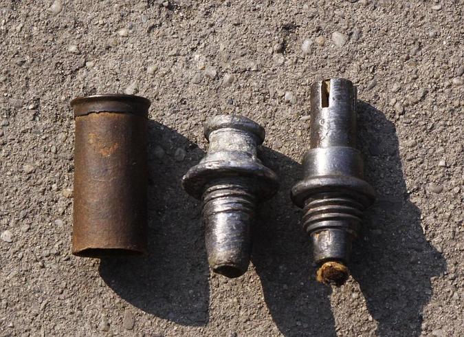

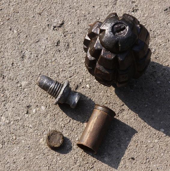

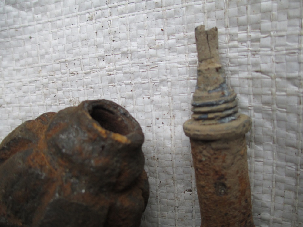

    Підскажіть будьласка по гранаті ,як правильно називається ,хто виробник

    Ф-1 франция на ПМВ.

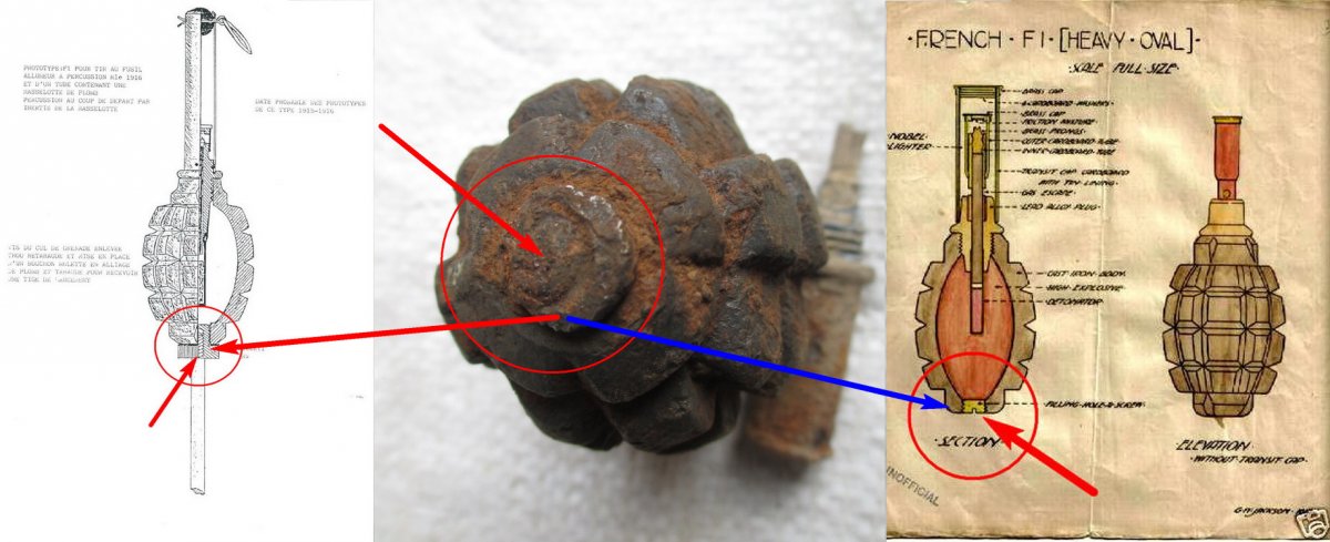

    Думаю это не просто "ручная" граната F1, а шопмольная изначально. Вернее корпус и остатки пробки и шомпола, а вот взрыватель именно от ручной, принудительного ударного действия. Видимо ручные были нужнее на тот момент.....
    По цене:
    http://www.delcampe.net/page/item/i...e-WW1-WW2-Excellent-condition,language,E.html
    http://www.delcampe.net/page/item/id,338245220,var,Grenade-inerte-WW1-F1,language,E.html
    http://www.delcampe.net/page/item/i...per-fuze-French-WW1-very-rare,language,E.html
    Но оцените состояние предлагаемых макетов и Вашей находки, плюс покупательную способность народа региона где Вы захотите её продать..

    Надо бы почистить и померить. У меня было похожее, но там просто заклепано было.

    1.228
    3.452

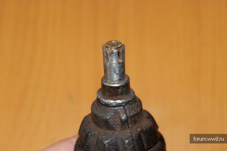

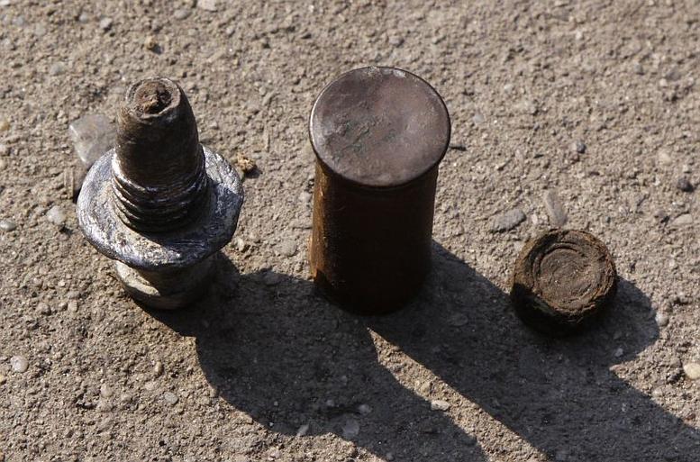

    під ковпачком простенька терка

    На чем он держится, колпачок, никак не пойму. Не держал такого.

    1.228
    3.452
    На свинець з натягом надітий

    Дервиш General-major
    5.428
    Не факт....Только "препарирование" расставит точки над "I"...

    1.228
    3.452
    Згідний- може бути і ударний

    votaga General-leutnant
    30.360
    Без смолы\герметика какого? Отсыреет же.
    Картонный по-любому ударный, есть такой. А этот не трогал.

    1.980
    Ukraine
    Да что там препарировать? Шомполкой и не пахнет. Вариантов нижних пробок было уйма. Под колпачком запал ударного действия. И судя по тому что на западе таких не попадается + любимая русскими жесть, делали на территории России. Верхних колпаков встречал 2 варианта
