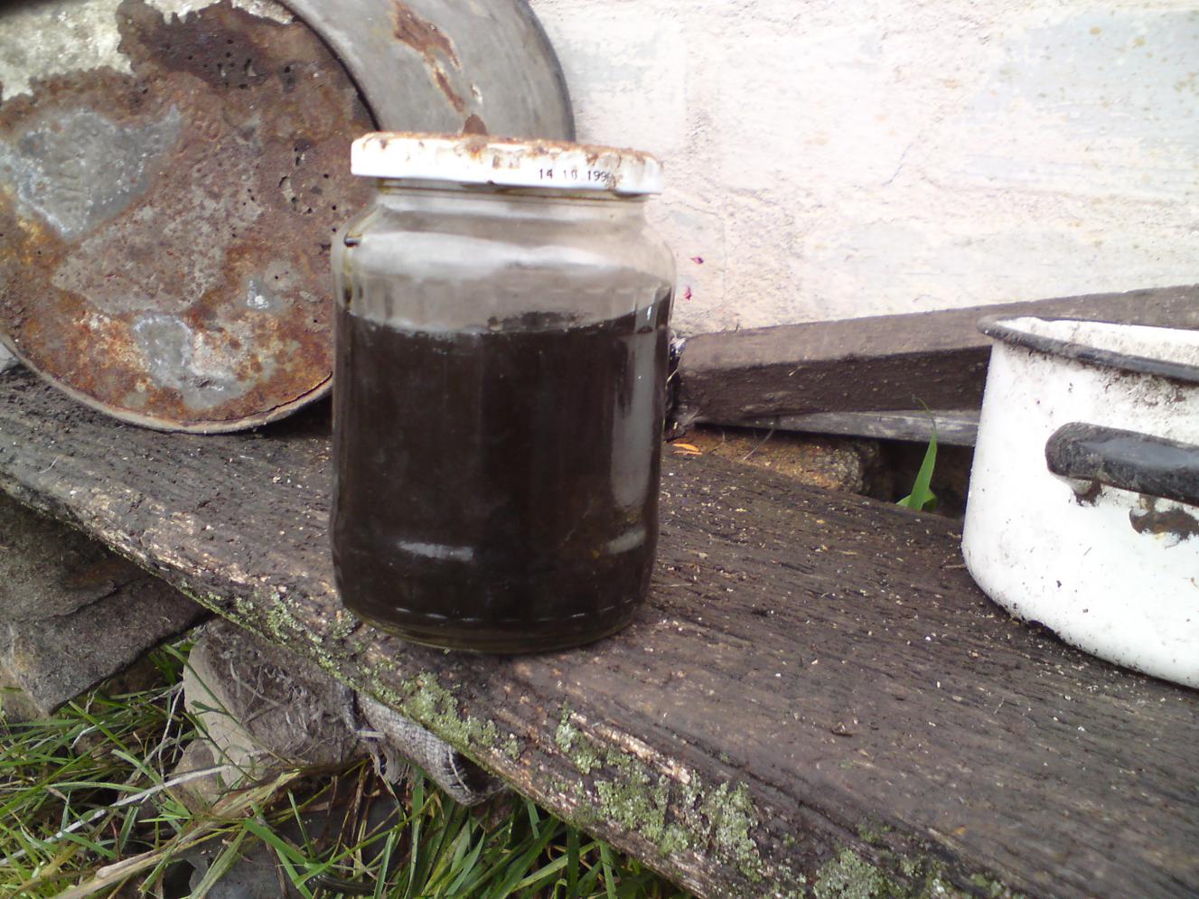

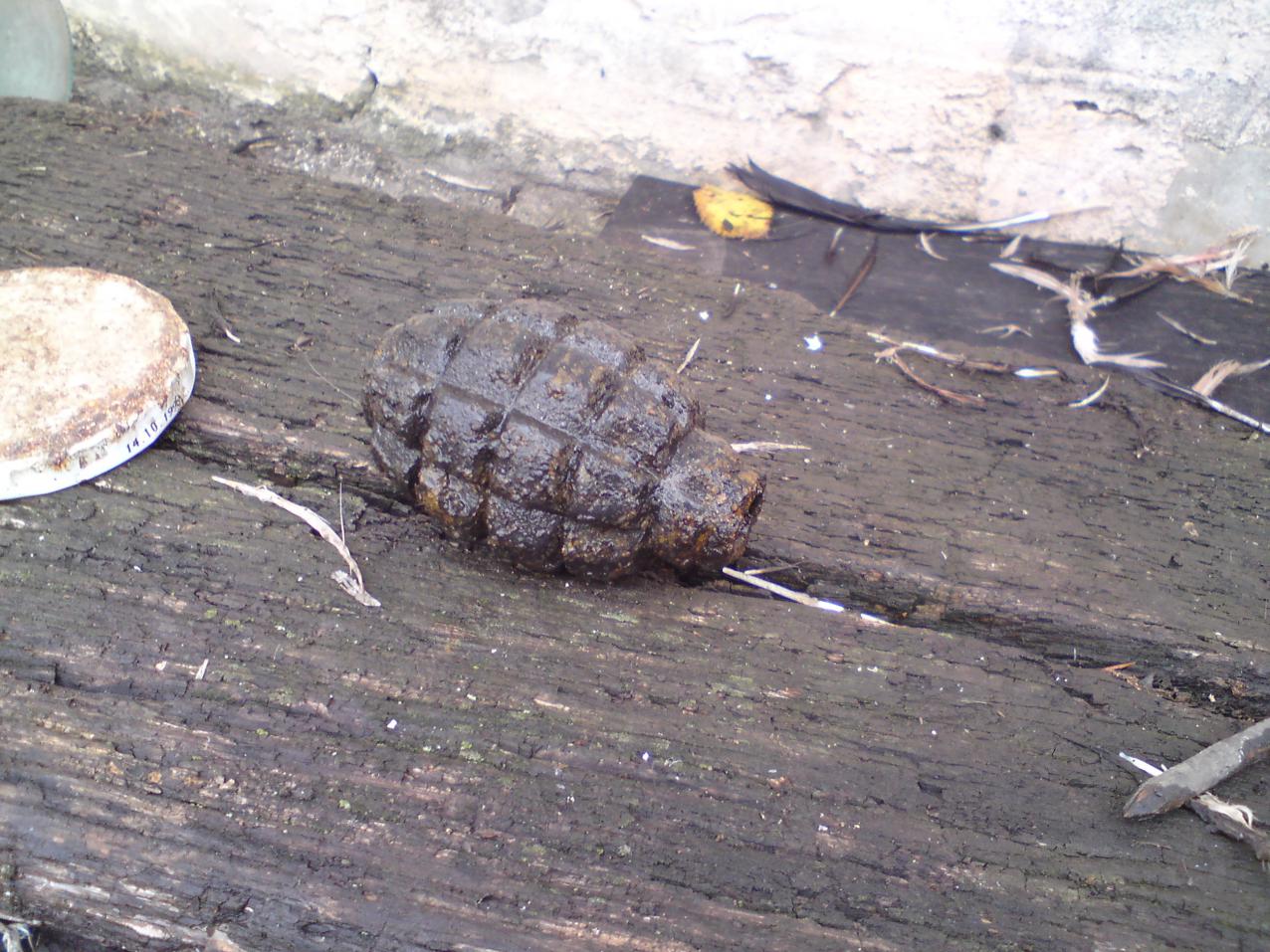

    Тема смотрю древняя....
    Однако, замочил лимоночку в лимоночке. Завтра поглядим :)

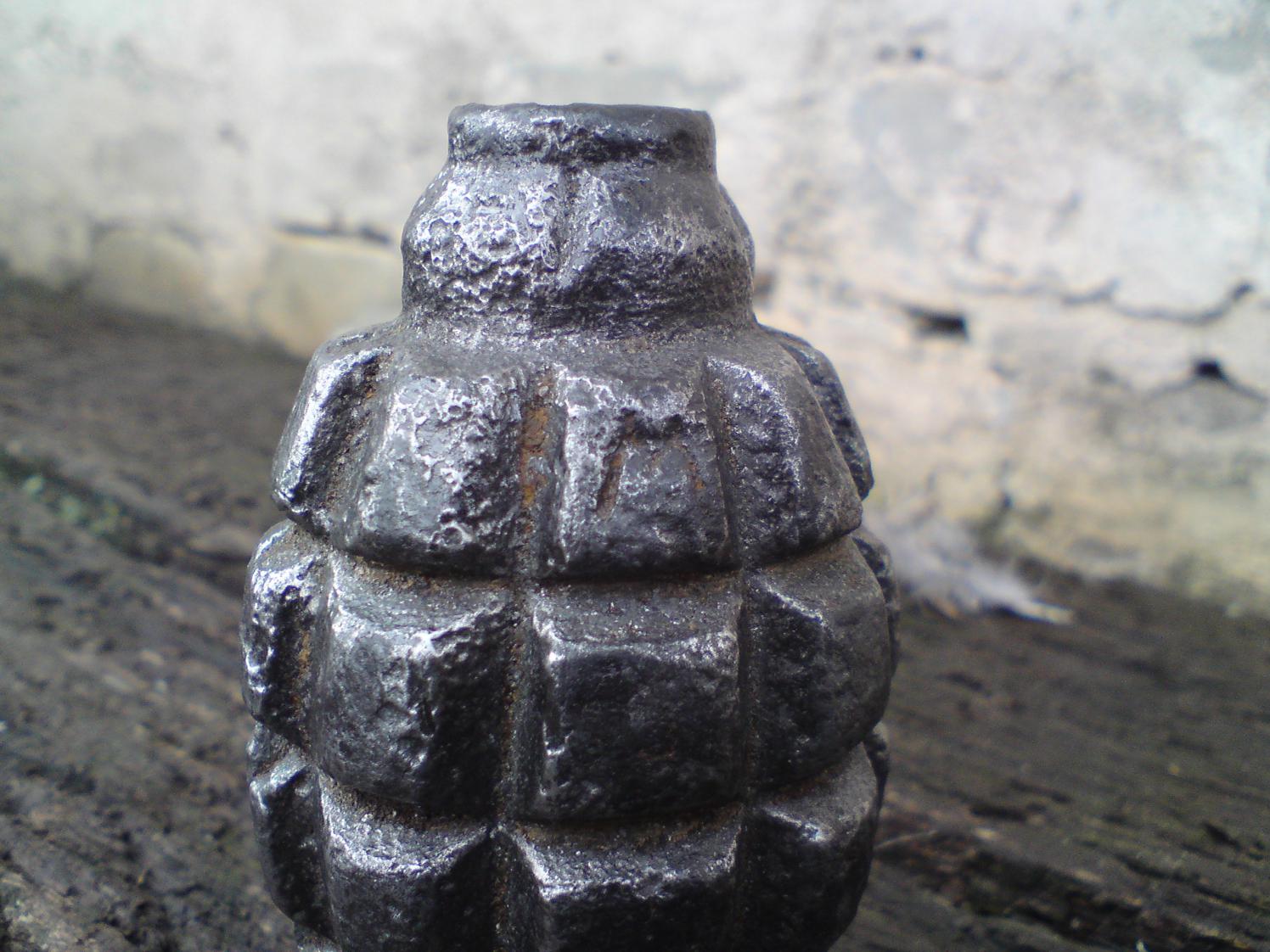

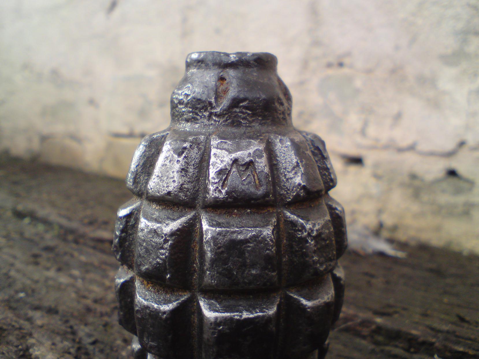

    Ну вот :smile_8:
    Клеймо говорите? У меня целых 2 нашлось !!!

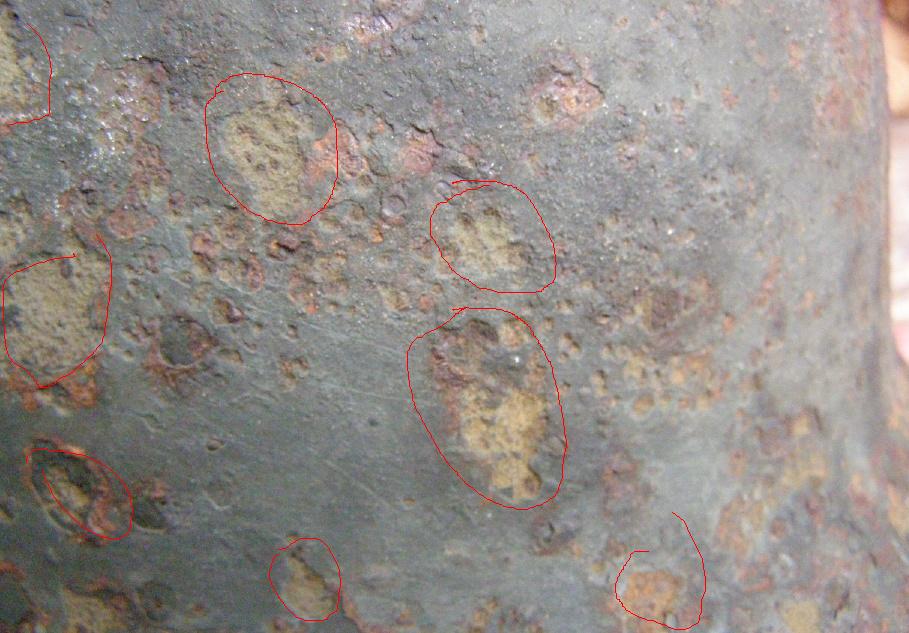

    Маслом не хочу портить шлем, а щеткой для посуды тоже не получится краска испортится. Прикрепил скан поверхности с зелеными пятнами где ржа ушла до металла. Может кто что подскажет по данному случаю?

    Я себе такую каску оставил в родном окрасе, вскрыл матовым лаком, и получилась красавица с настоящим видом истории.

    ржавчина это не история
    история это след от пули от осколка
