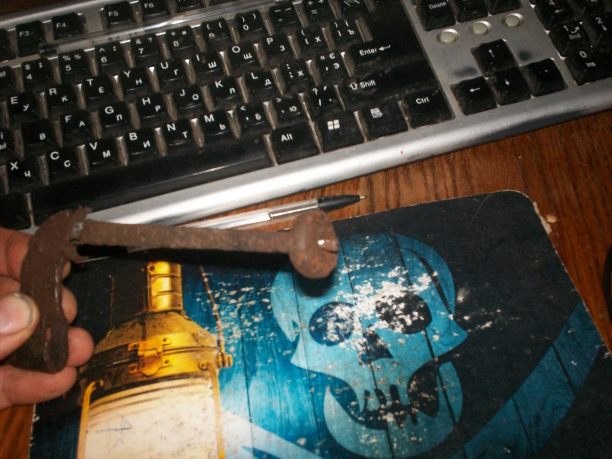

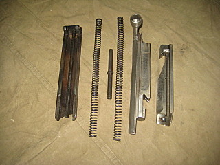

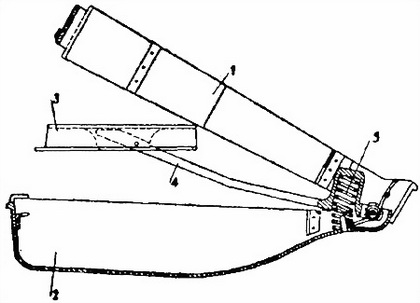

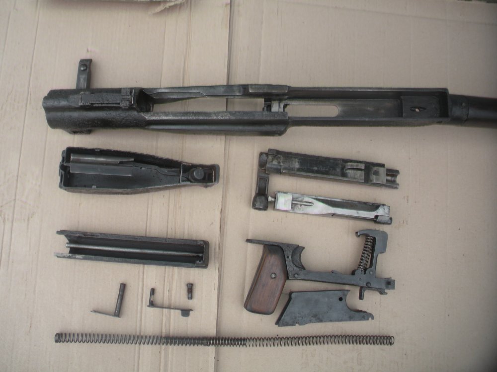

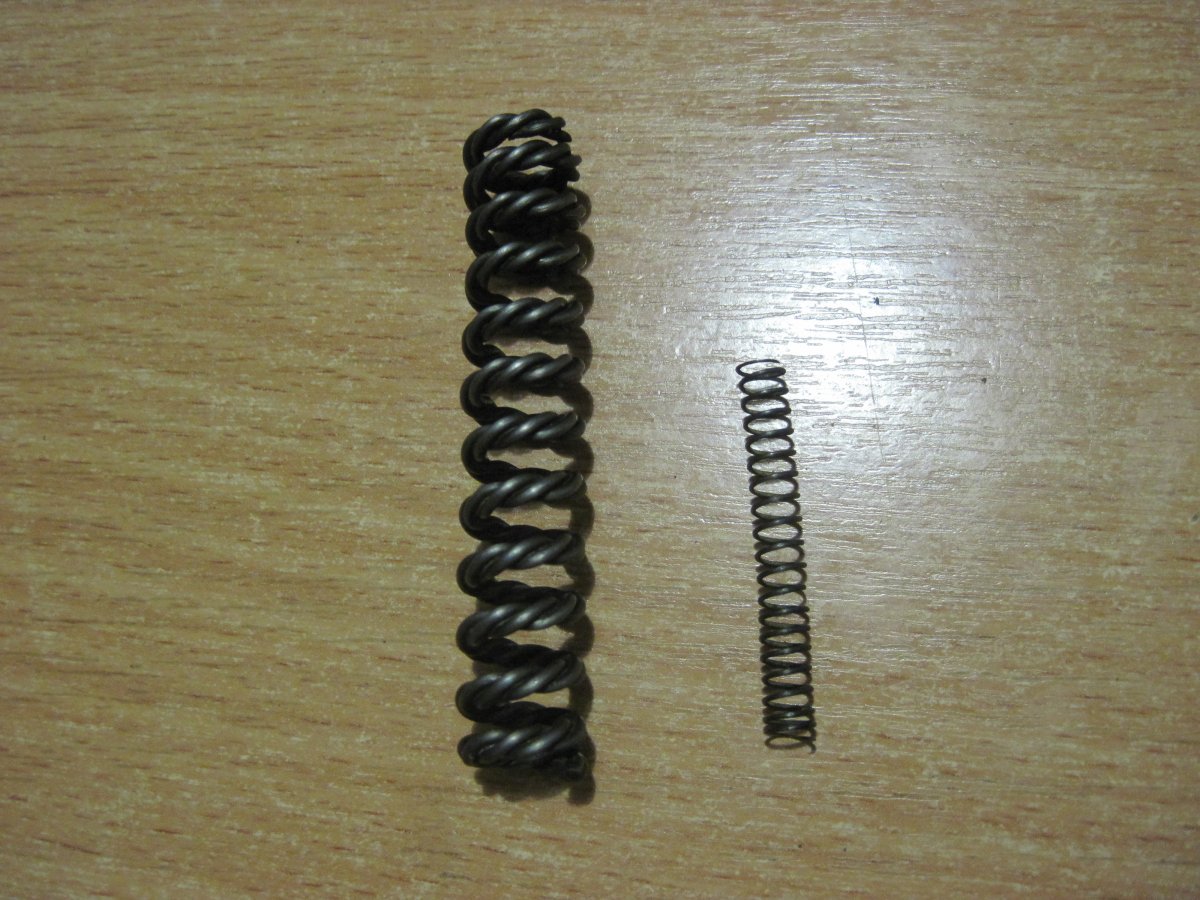

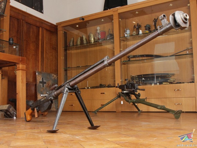

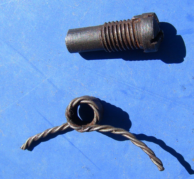

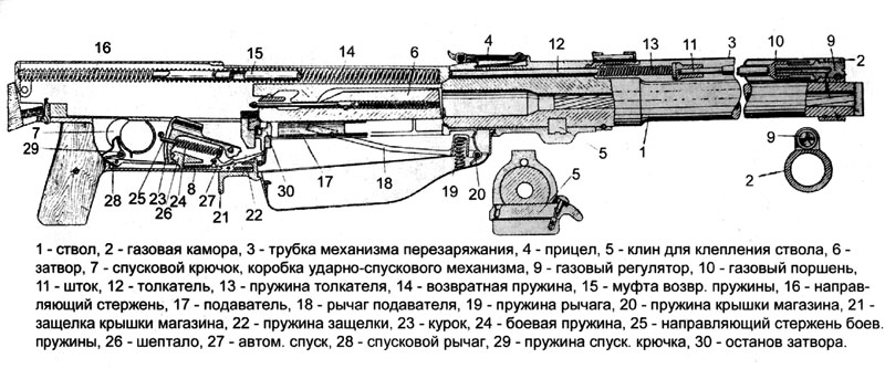

    Доброго здравия уважаемые камрады. Очень интересная тема, но хотелось все подробности, собрать в одном месте. Фото также приветствуются. Вот например один момент. В наставлении 42 и 44 годов, нет даже рисунка муфты возвратной пружины. И сама пружина, была одна или две, как у СВТ. Для любителей ПТРС разборка и сборка. В наличии есть наставления, кому надо стучитесь.

    2. Смотрите внимательно,спрашивайте до ставки.Состояние хорошее для копаного,или чердачного.
    3. Комплектність і стан по фото.

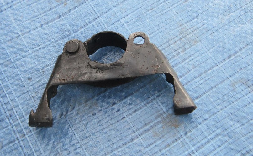

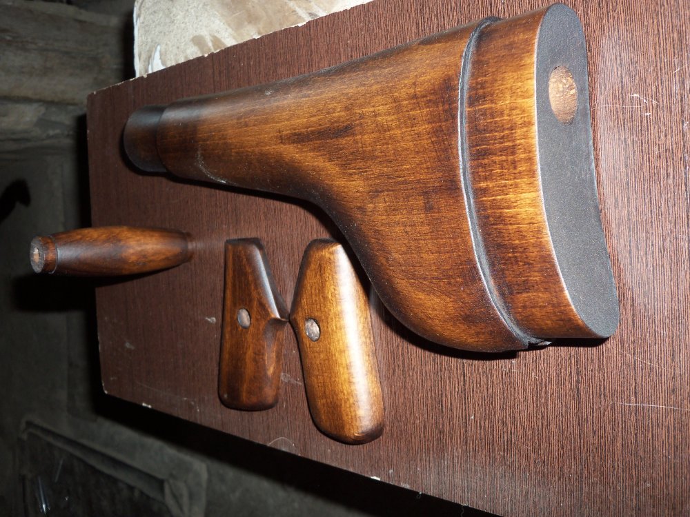

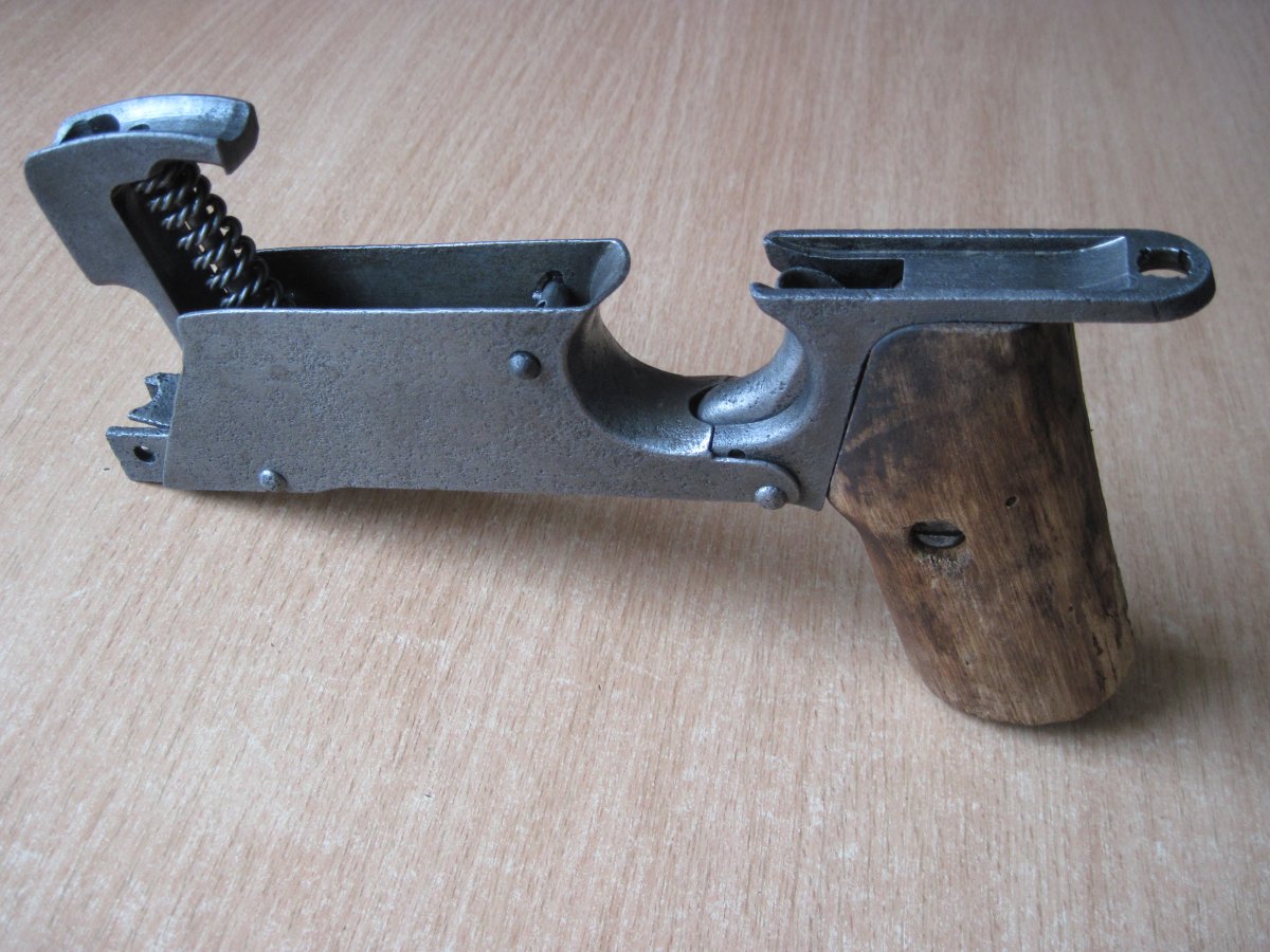

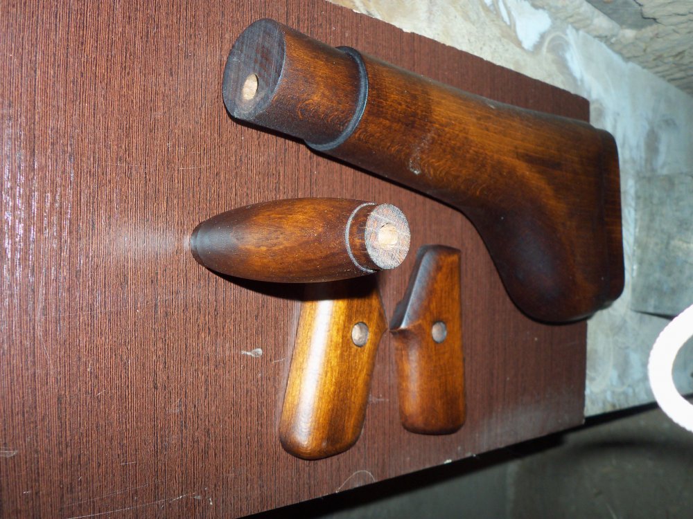

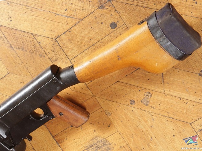

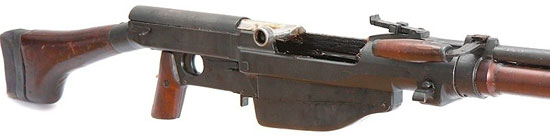

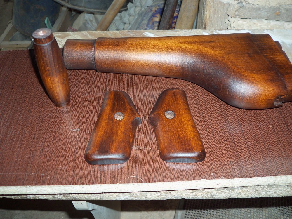

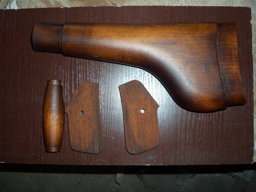

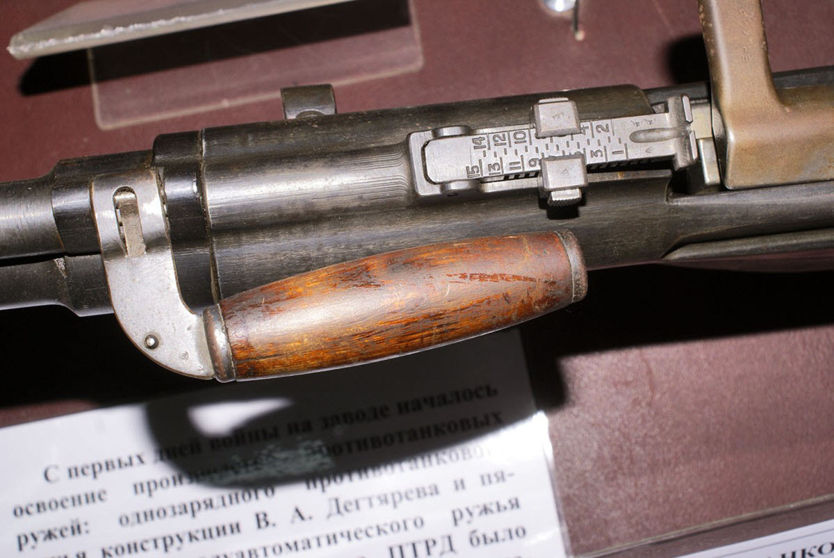

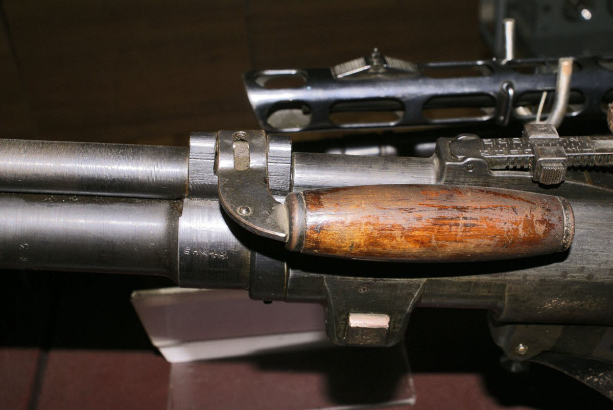

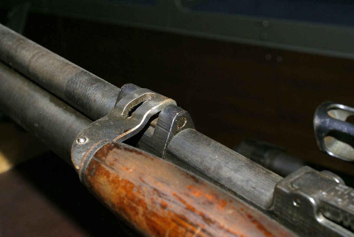

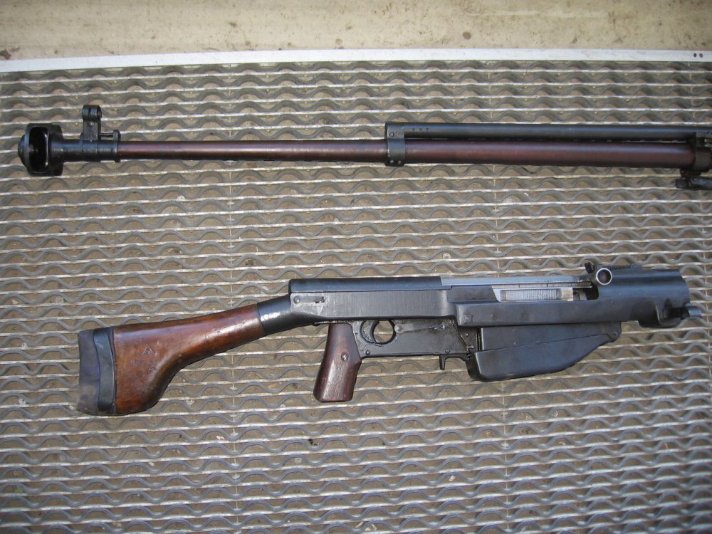

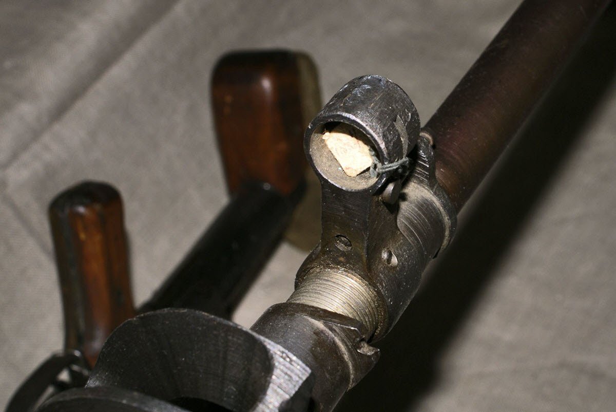

    По ходу, появились еще пару вопросов. Из чего был амортизатор на прикладе и как крепилось дерево рукоятки для переноса ПТРС? Несколько фото.
    artyr .1313, Unnamed Player та Okrygenec1942 подобається це.

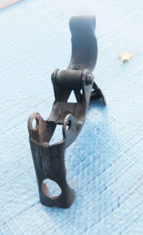

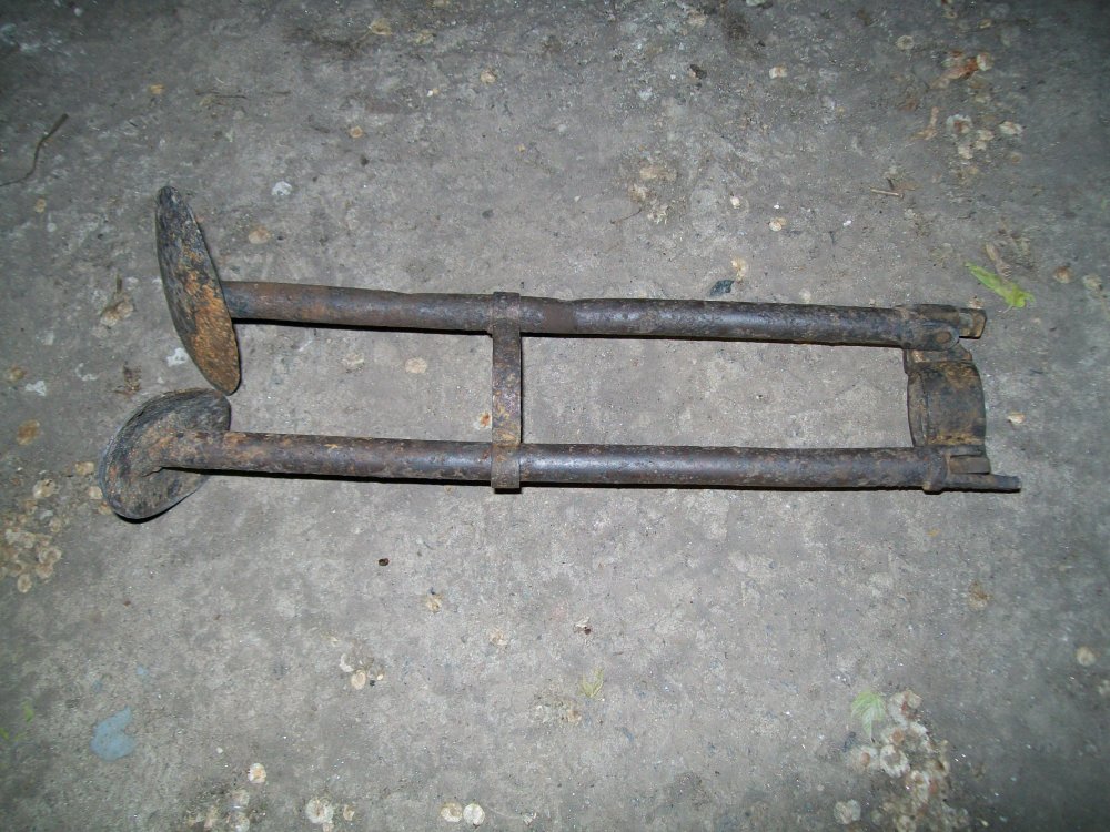

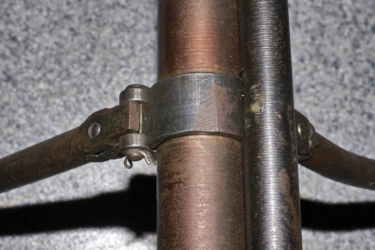

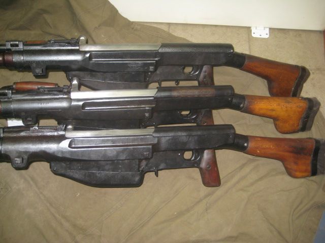

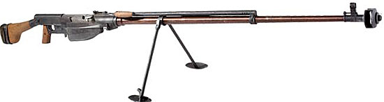

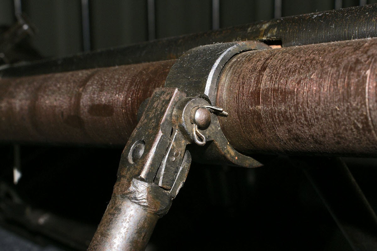

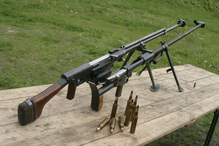

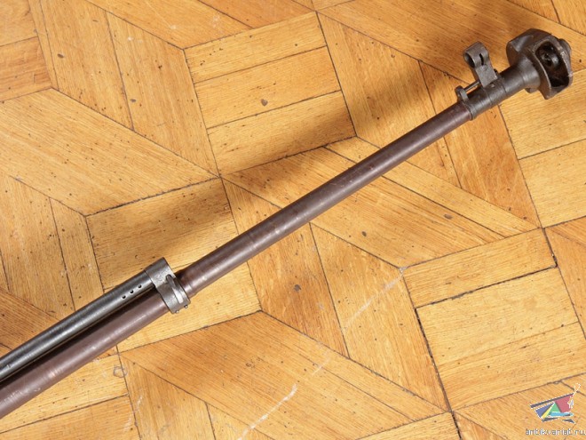

    Еще несколько фото и разновидность сошек.
    artyr .1313, Okrygenec1942 та tankis подобається це.

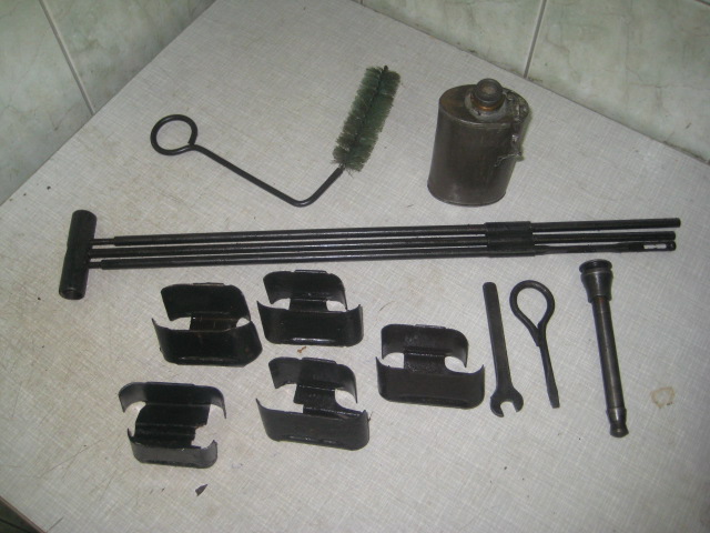

  5. com3

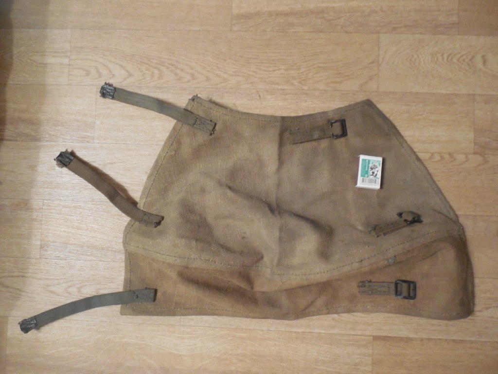

  6. tankis
    tankis Stabsgefreiter
    369
    чехол

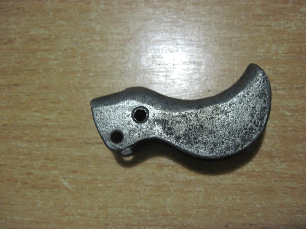

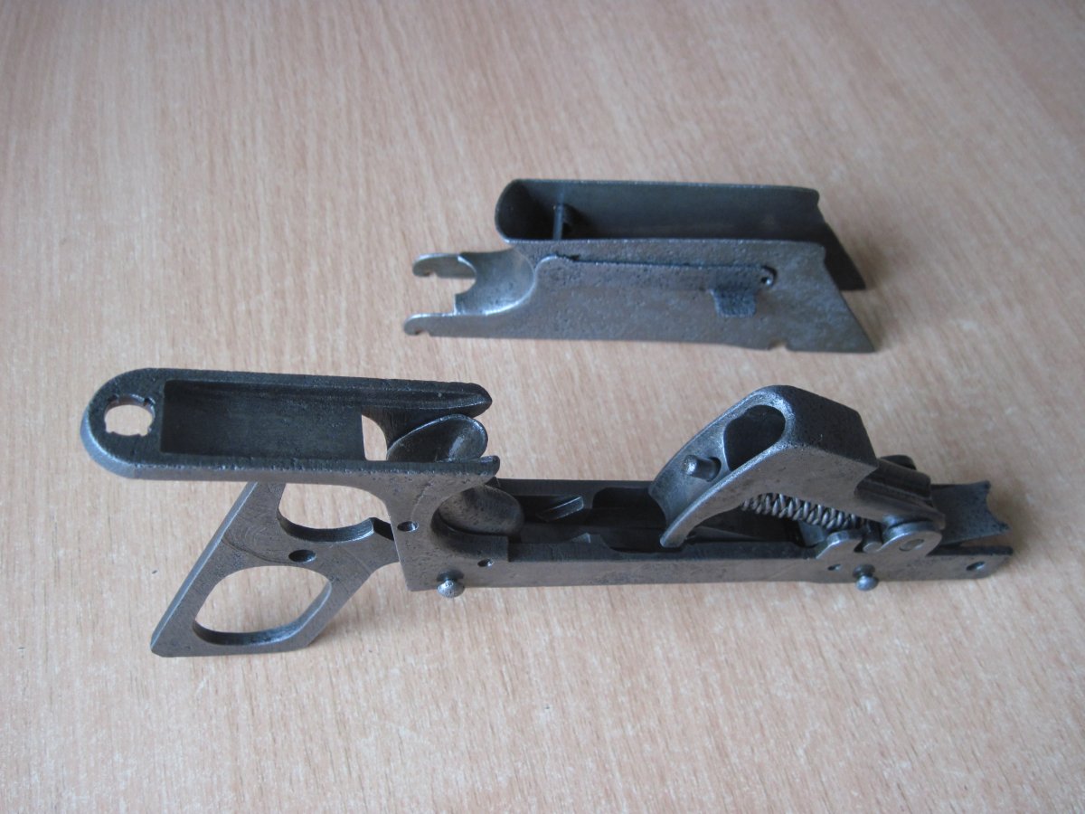

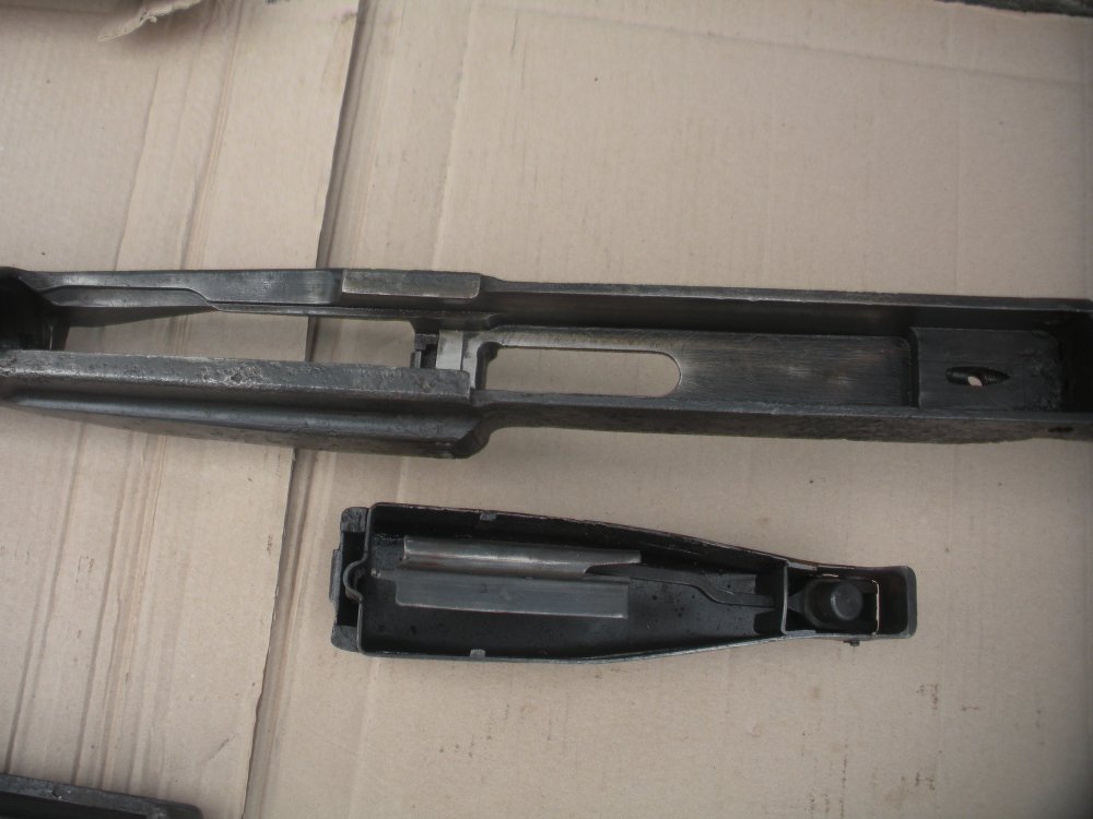

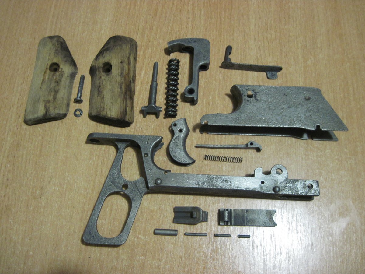

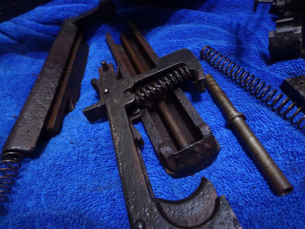

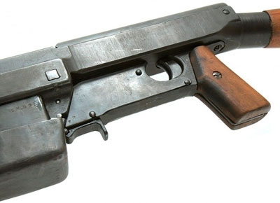

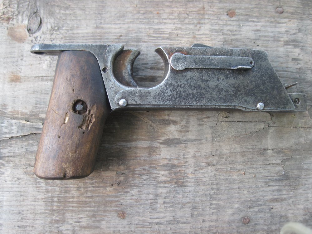

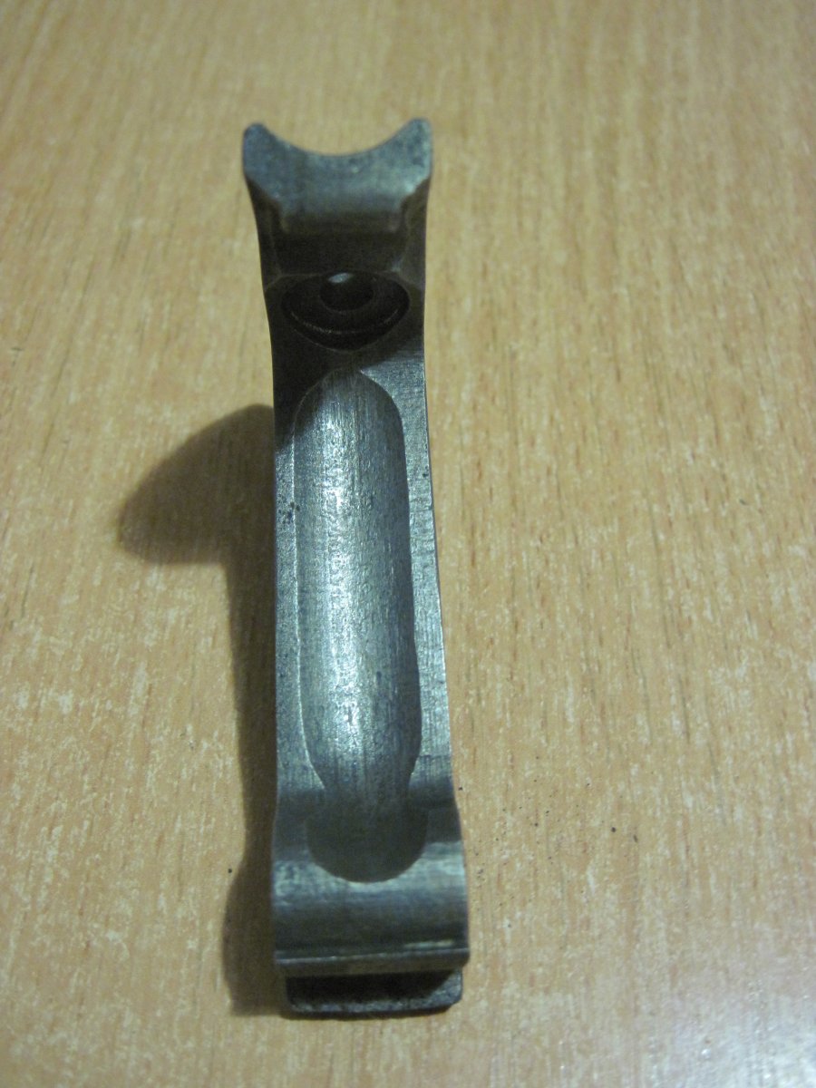

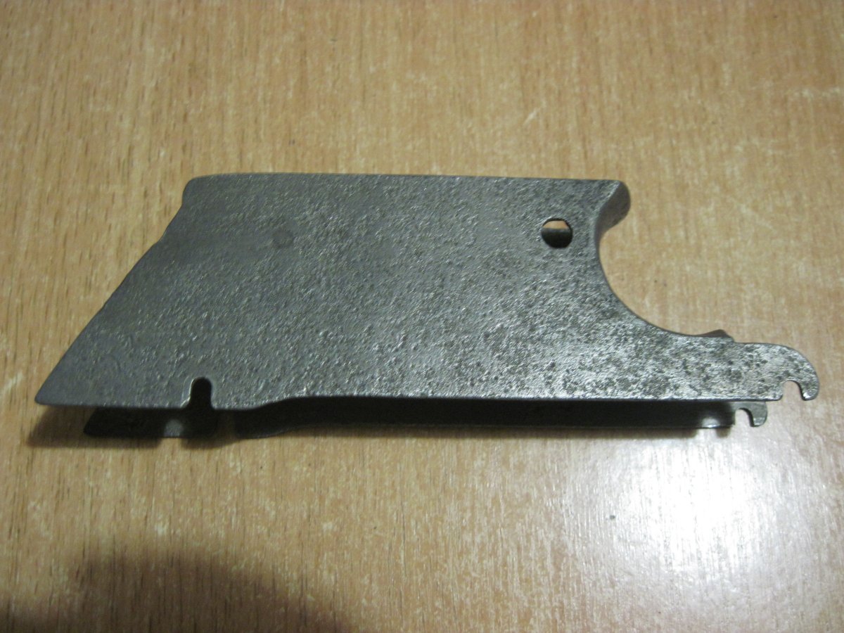

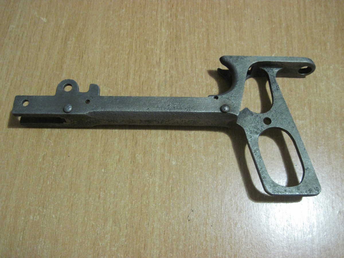

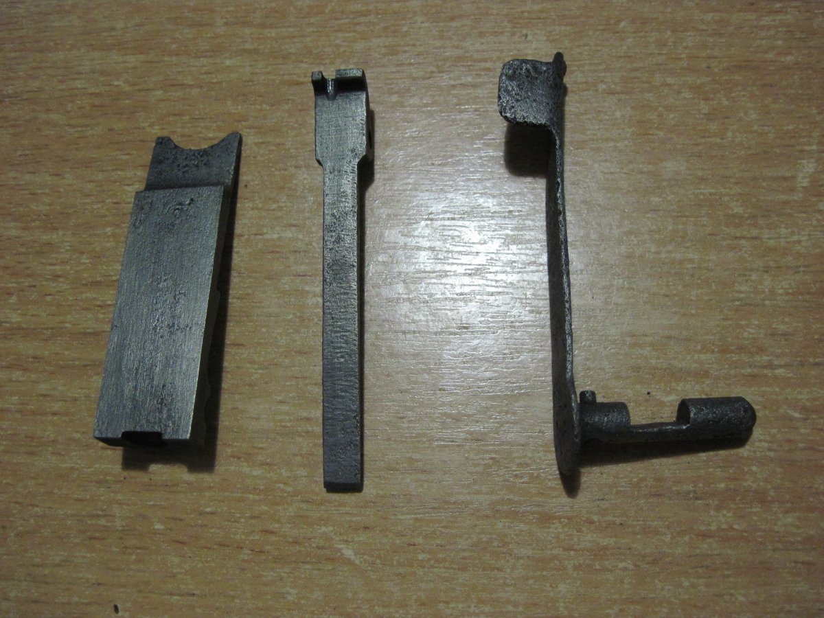

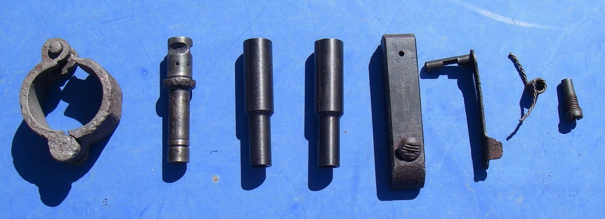

    Продолжим, УСМ.
    artyr .1313, Unnamed Player, Okrygenec1942 та ще 1-му подобається це.

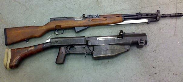

    Еще несколько фото из инета.

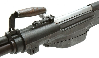

  9. Okrygenec1942
    Okrygenec1942 Stabsfeldwebel
    43
    77
    1.049
    изюм-барвенковский выступ
    Амортизатор скорее всего из пористой резины (как подушечка на прикладе птрд), сверху просто чулочек из брезента. А ручка крепилась очень просто. На корпус ручки одевается первая шайба с прямоугольным отверстием, одевается сама деревянная ручка и сзади одевают шайбу с круглым отверстием и просто расклепывают.
    artyr .1313 подобається це.
  10. scirocco
    scirocco Oberfeldwebel
    529
    Украина, г. Запорожье, клуб "Воин"
    Когда восстанавливал свой ПТРС, то в приклад заложил толстый войлок. Дерево новодельное на фото - мое, вернее делалось по моему заказу. Мастер(красавчег!) изготовил 2 экземпляра, второй продал на нашем ресурсе. Единственное, что прийдется его новому владельцу подпилить - так это посадочное место под железный обруч, удерживающий брезент. У меня не было оригинала, гнул и выпиливал сам, стараясь соблюсти пропорции из наставления. Ручку садил именно так, как говорил окруженец. Но как выявилось, она была разных размеров. Делал ее по размерам, предоставленым камрадом с форума, но найденая мною на форуме оказалась несколько другой, чуть длиннее.
  11. com3
    com3 Stabsgefreiter
    398
    711
    596
    Nowaja Wodolaga
    Огромное спасибо. А какая общая толщина войлока, должна быть?
  12. scirocco
    529
    Я делал 40 мм.
  13. Сергей 777
    Сергей 777 Stabsfeldwebel
    1.181
    Украина,Киев
    Приветствую! Камрады, может пдскажет кто размеры соеденителного штока возвратной пружины, или чертежик подбросит. Спасибо! С меня один шток!)

  15. com3

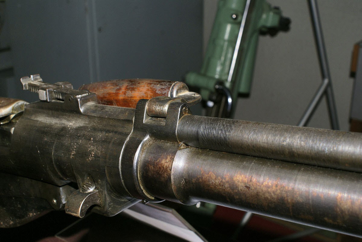

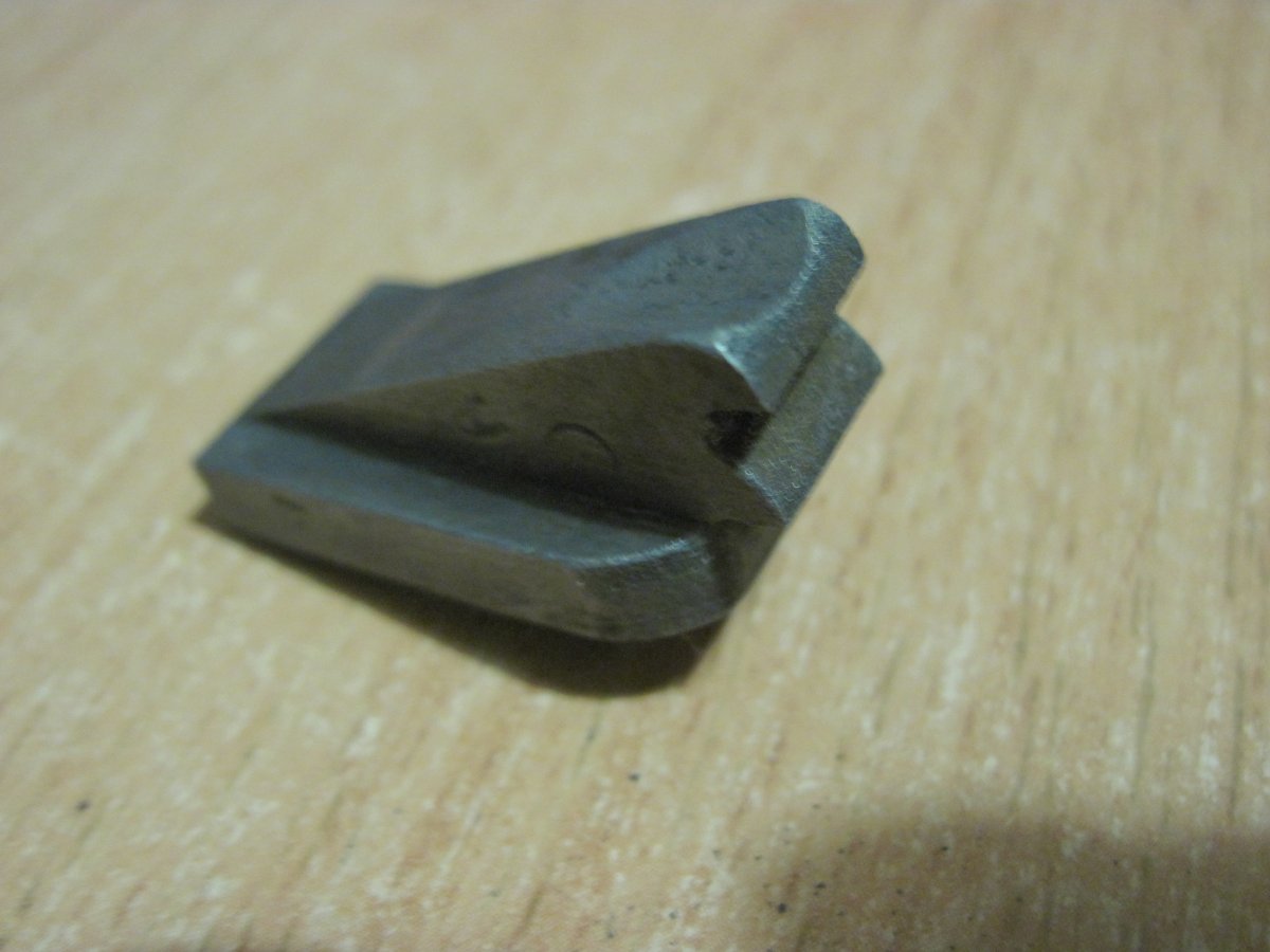

    Nowaja Wodolaga

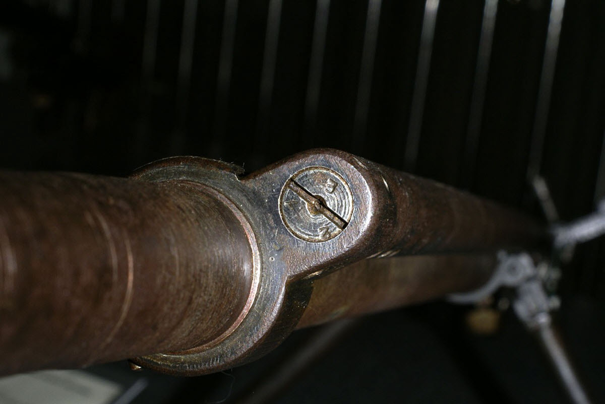

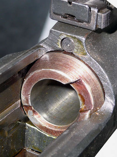

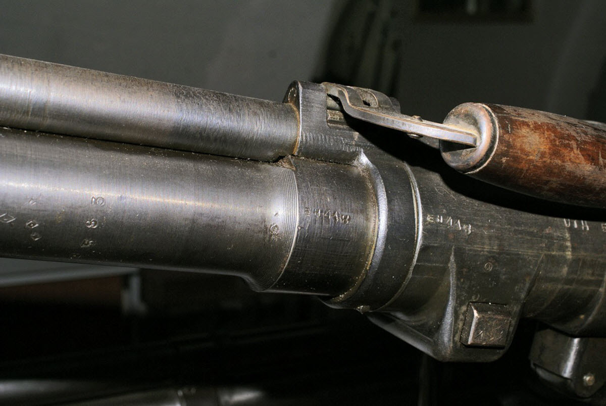

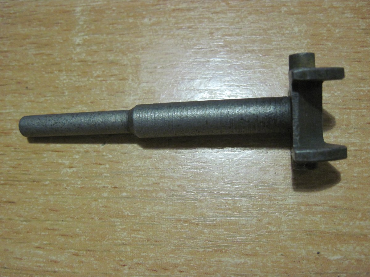

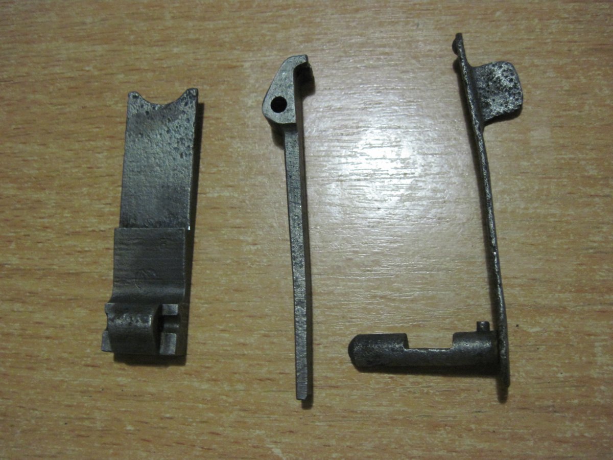

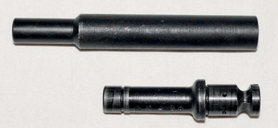

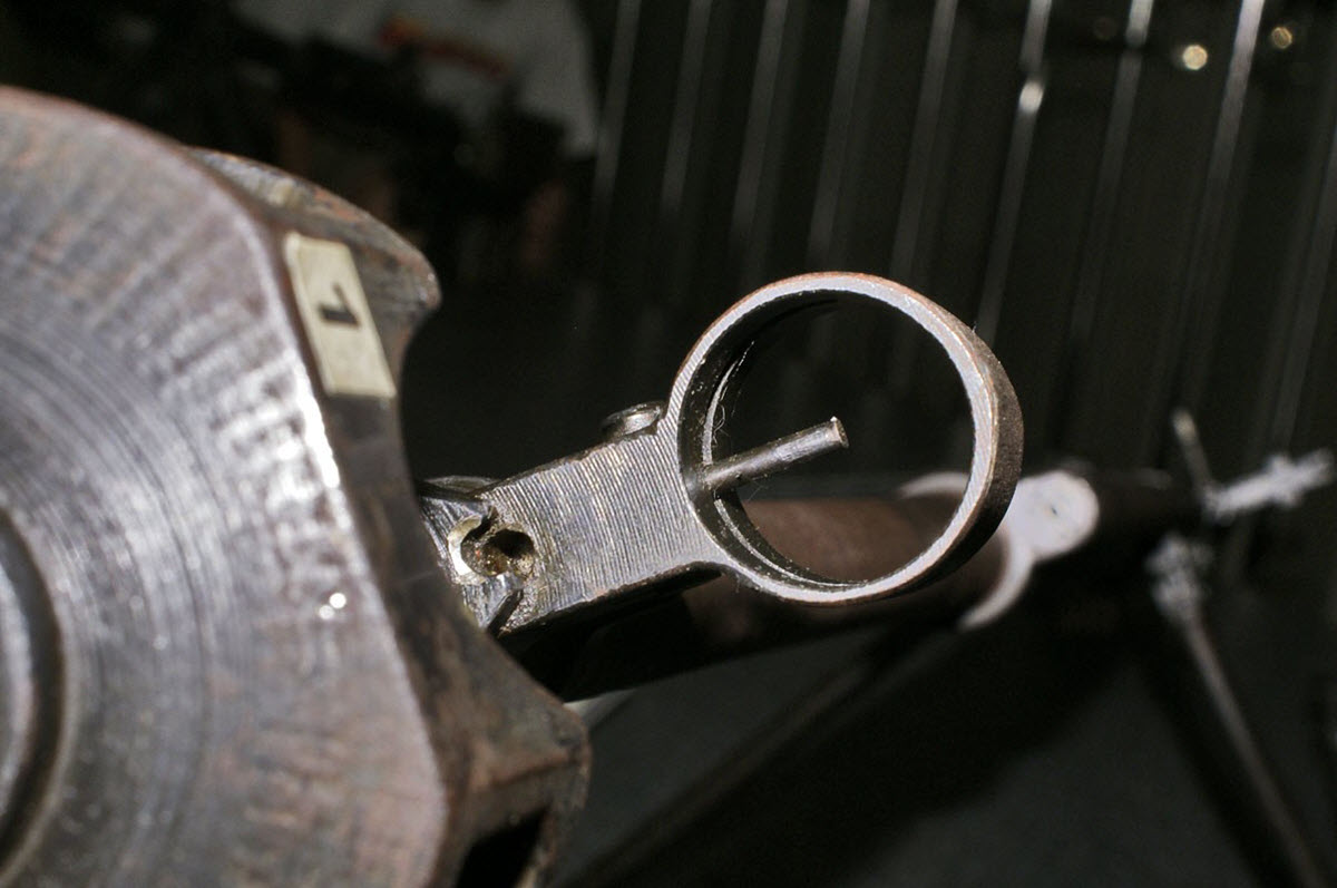

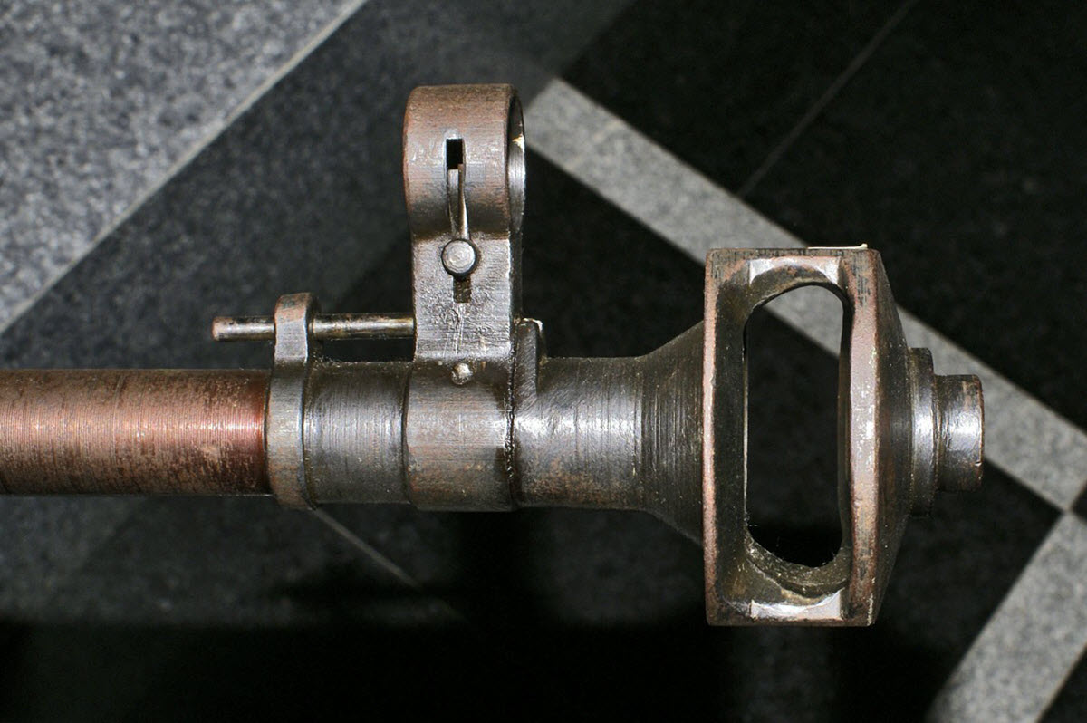

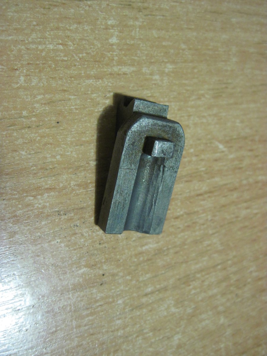

    Добрый вечер любители ПТРС.

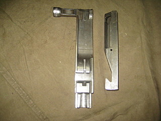

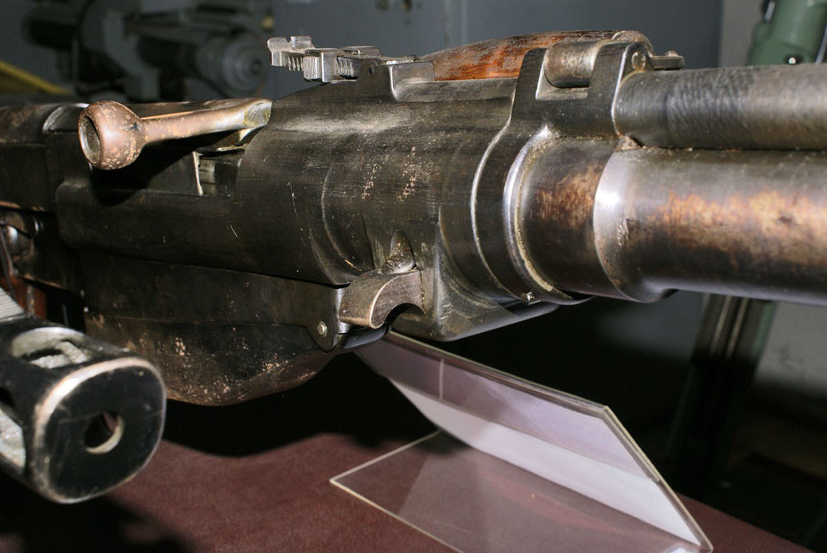

    Подскажите по размерам трубки механизма перезаряжания: длинна, толщина, диаметр внутренний и наружный. И вопрос, по кнопке на клине ствола? Как она работает? В отверстии стоит пружина и стопор или шарик? На фото не очень понятно. Всем ответившим заранее спасибо.
  17. com3

  19. scirocco
    529
    Кнопка заштифтована. Никаких пружинок нет.она просто опускается вниз,. В раме под нее есть углубление. Чтобы выбить клтюин, нужно поднять кнопку и выбивать клин.

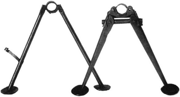

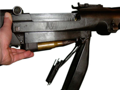

  20. com3
    com3 Stabsgefreiter
    398
    711
    596
    Nowaja Wodolaga

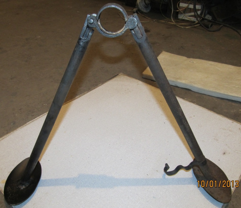

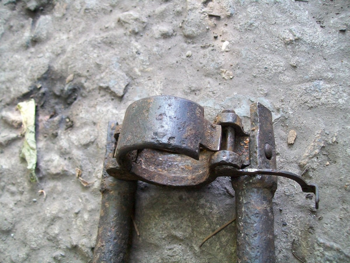

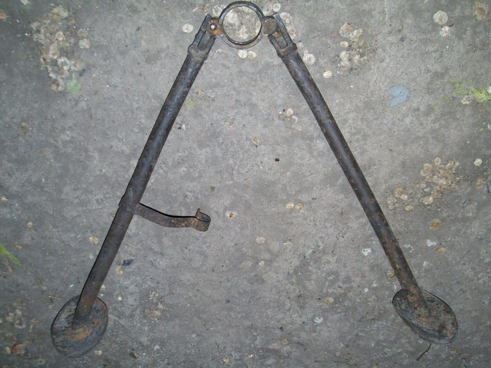

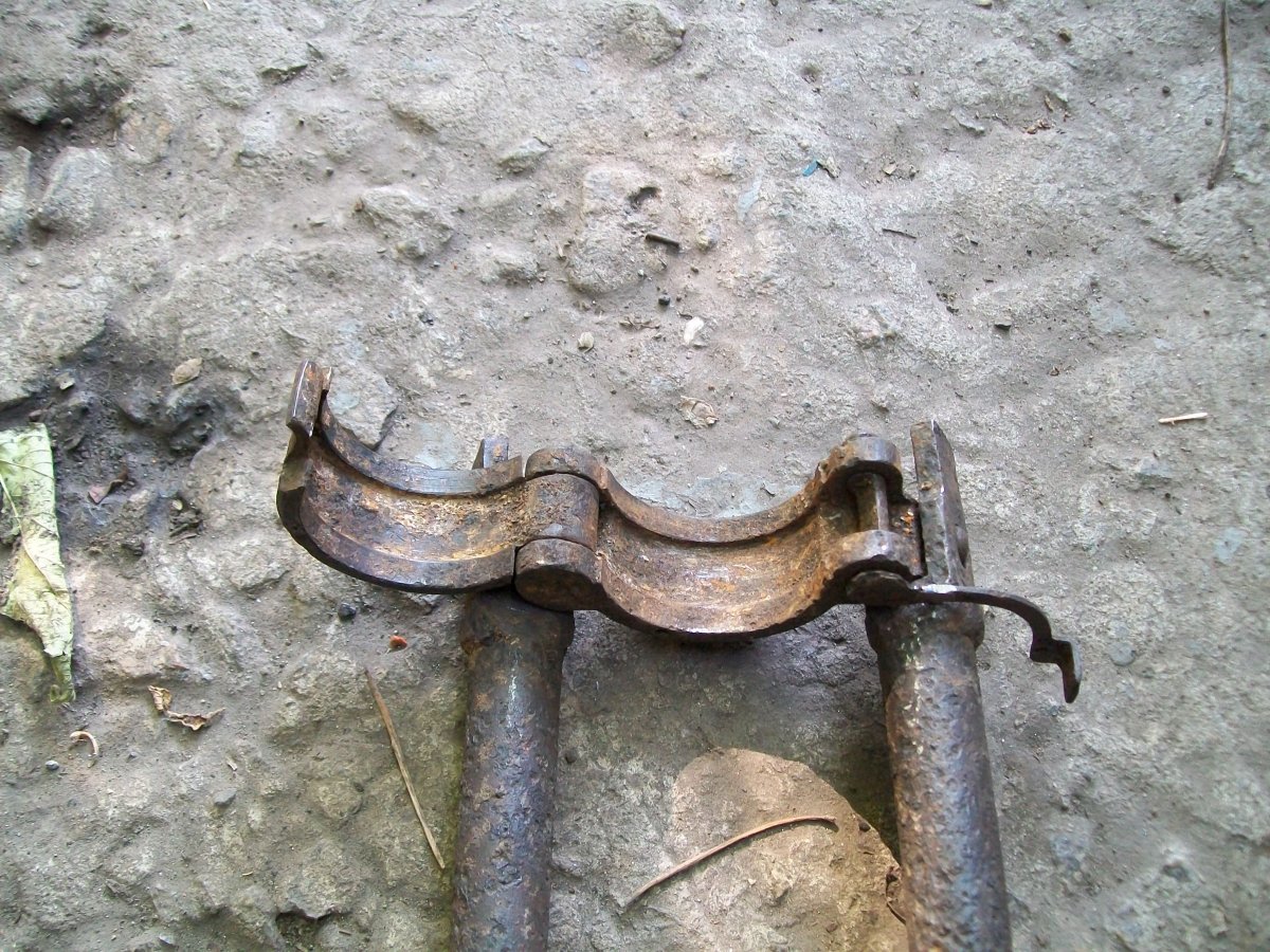

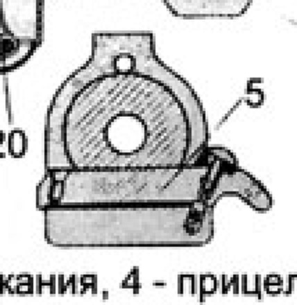

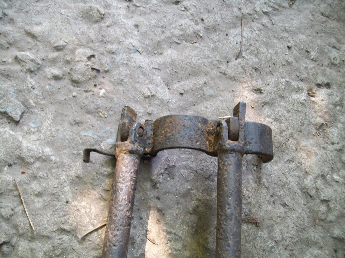

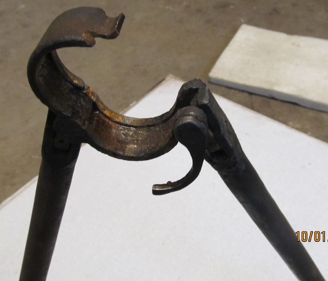

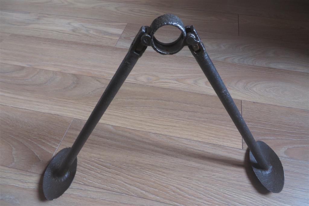

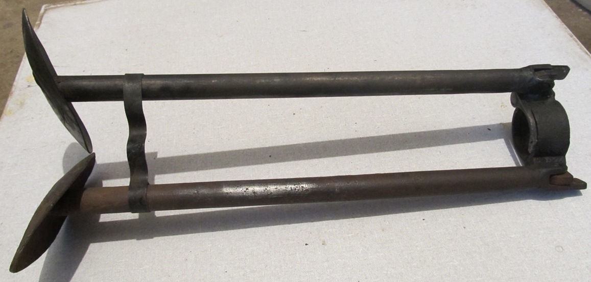

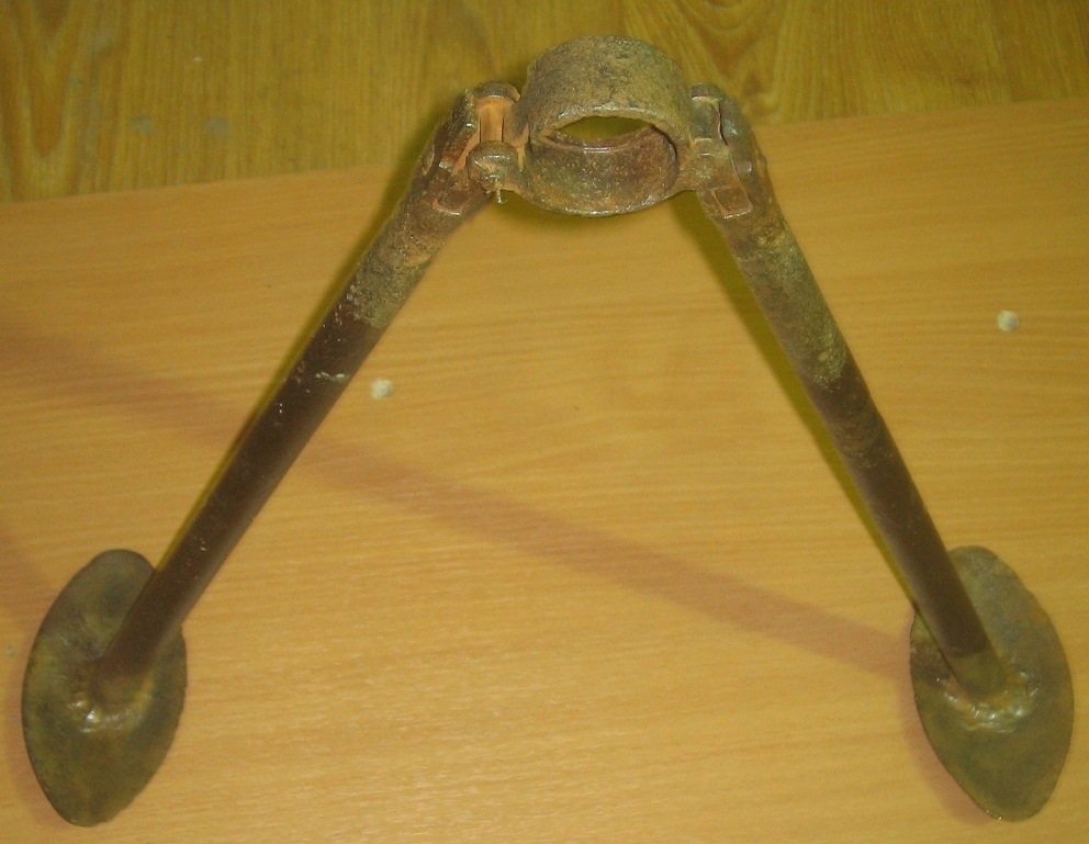

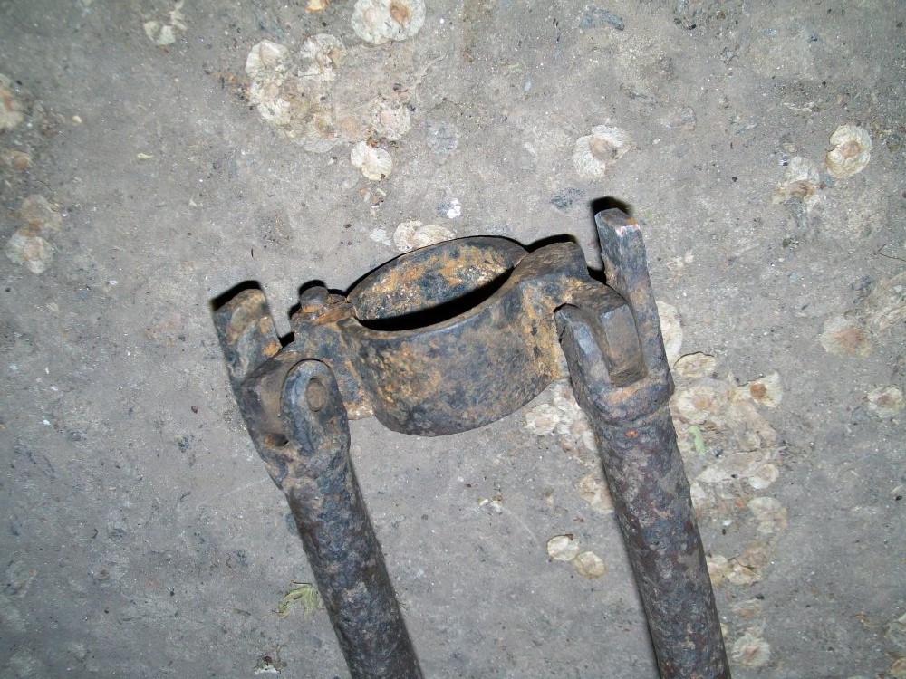

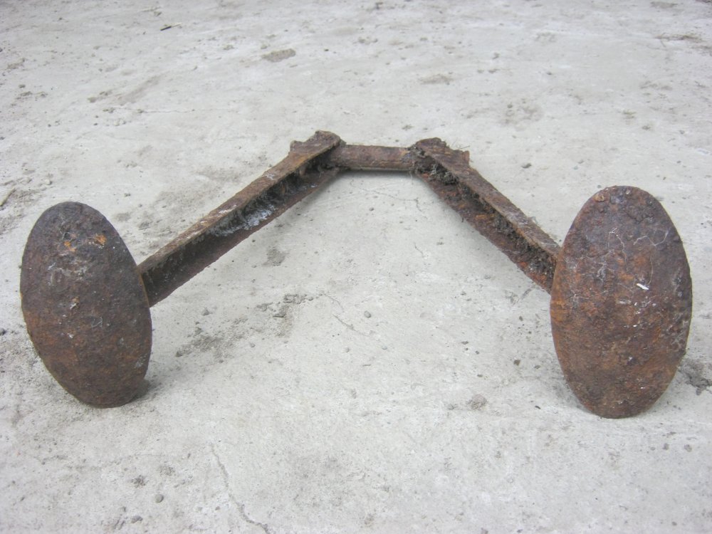

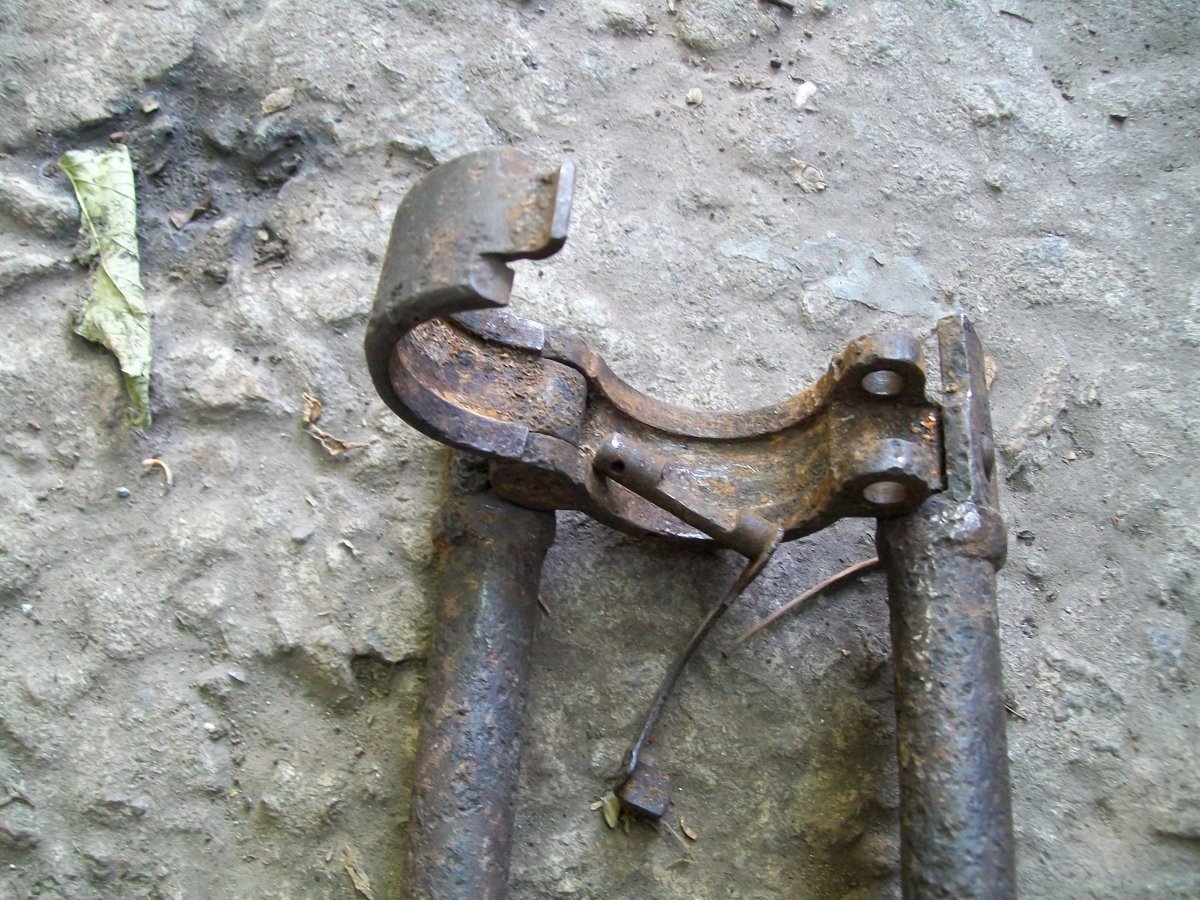

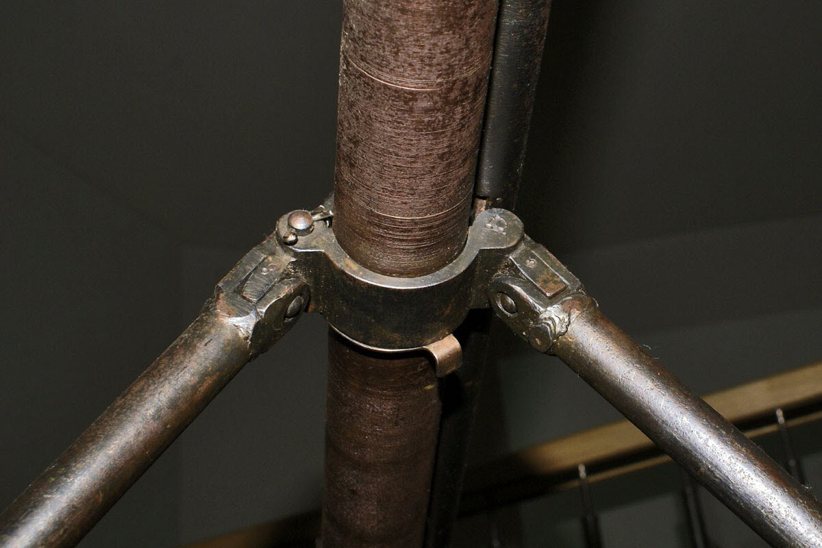

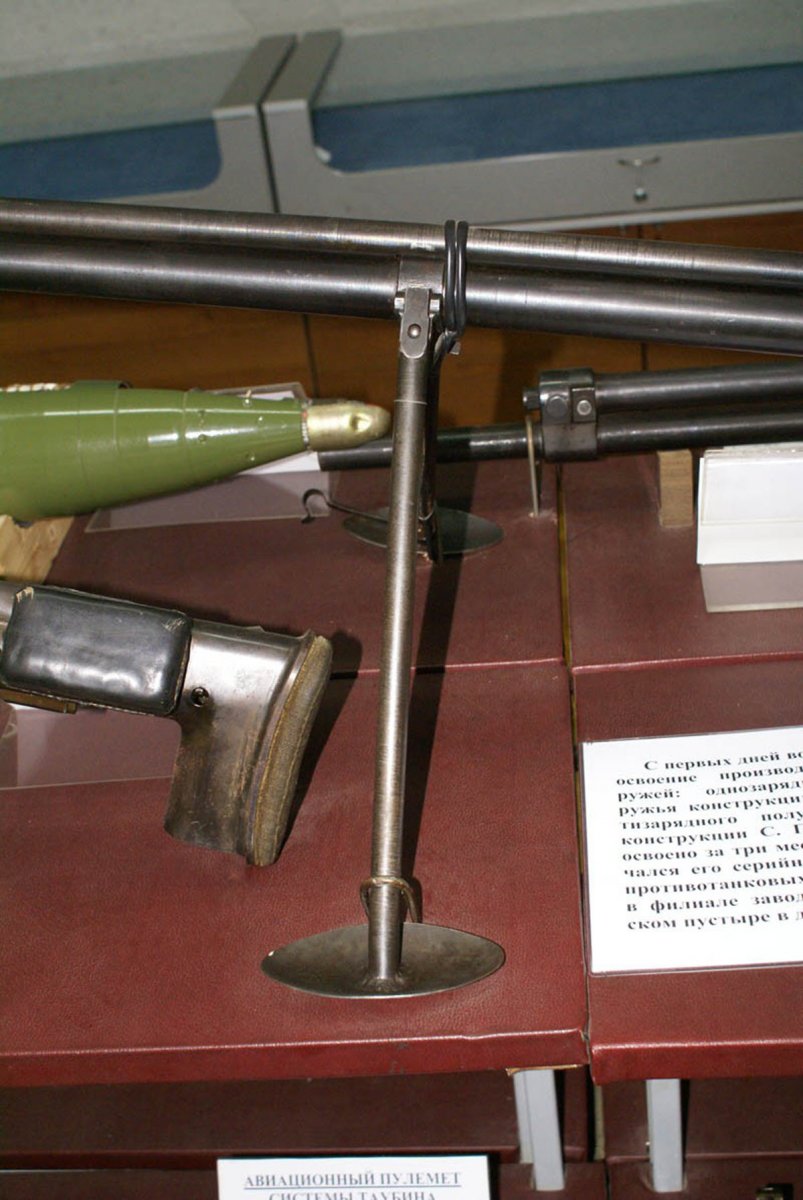

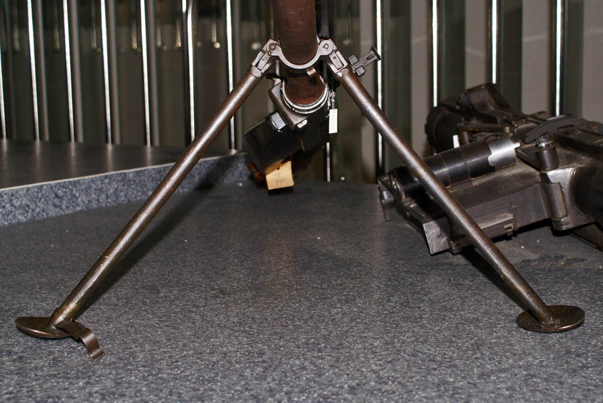

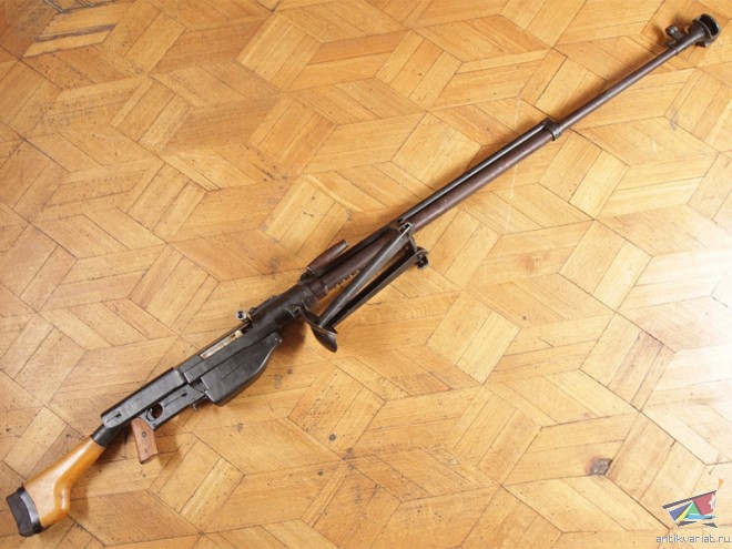

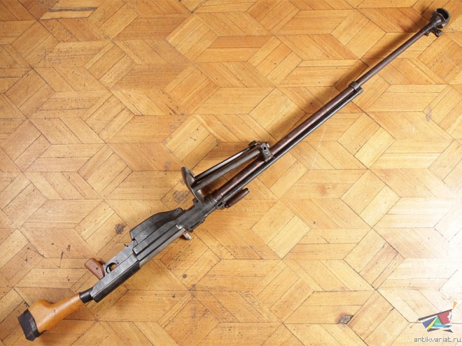

    Немного о двух разновидностях сошек. Фото с форума и инета.

    Продолжение темы сошек.

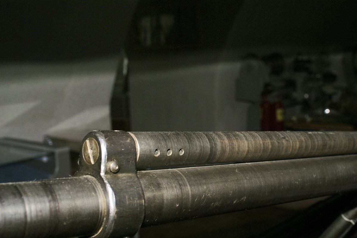

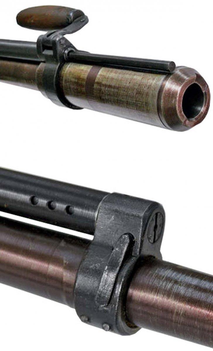

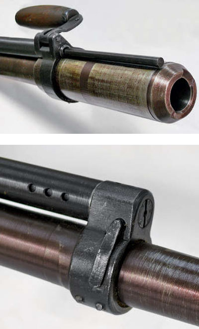

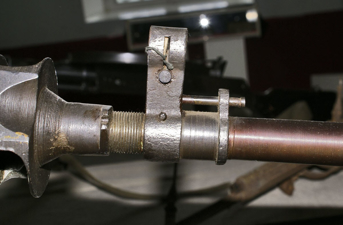

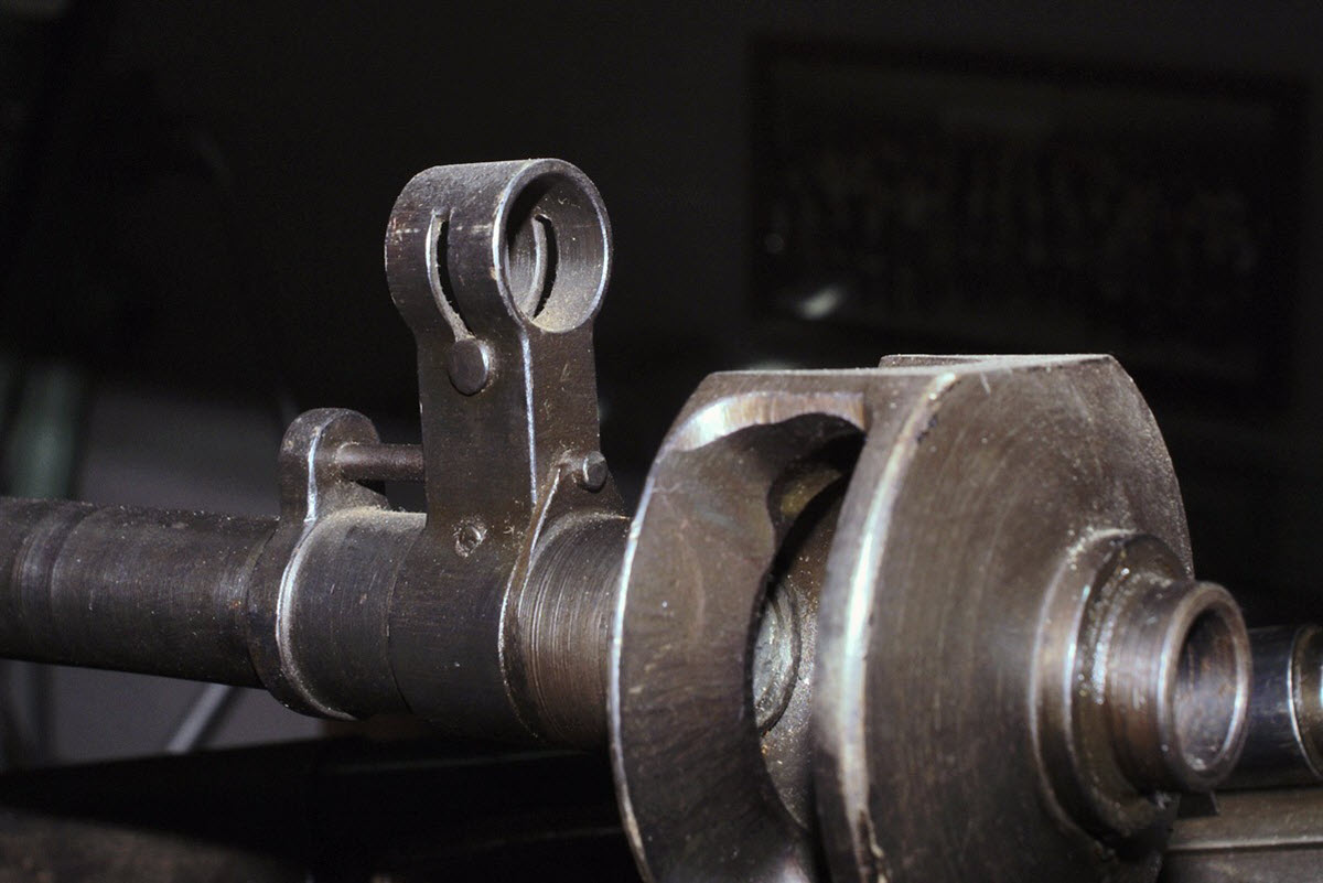

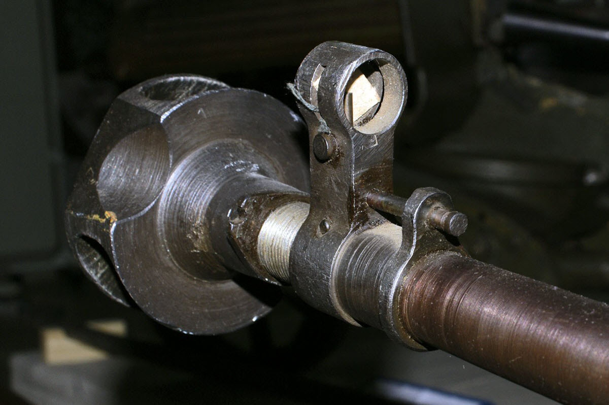

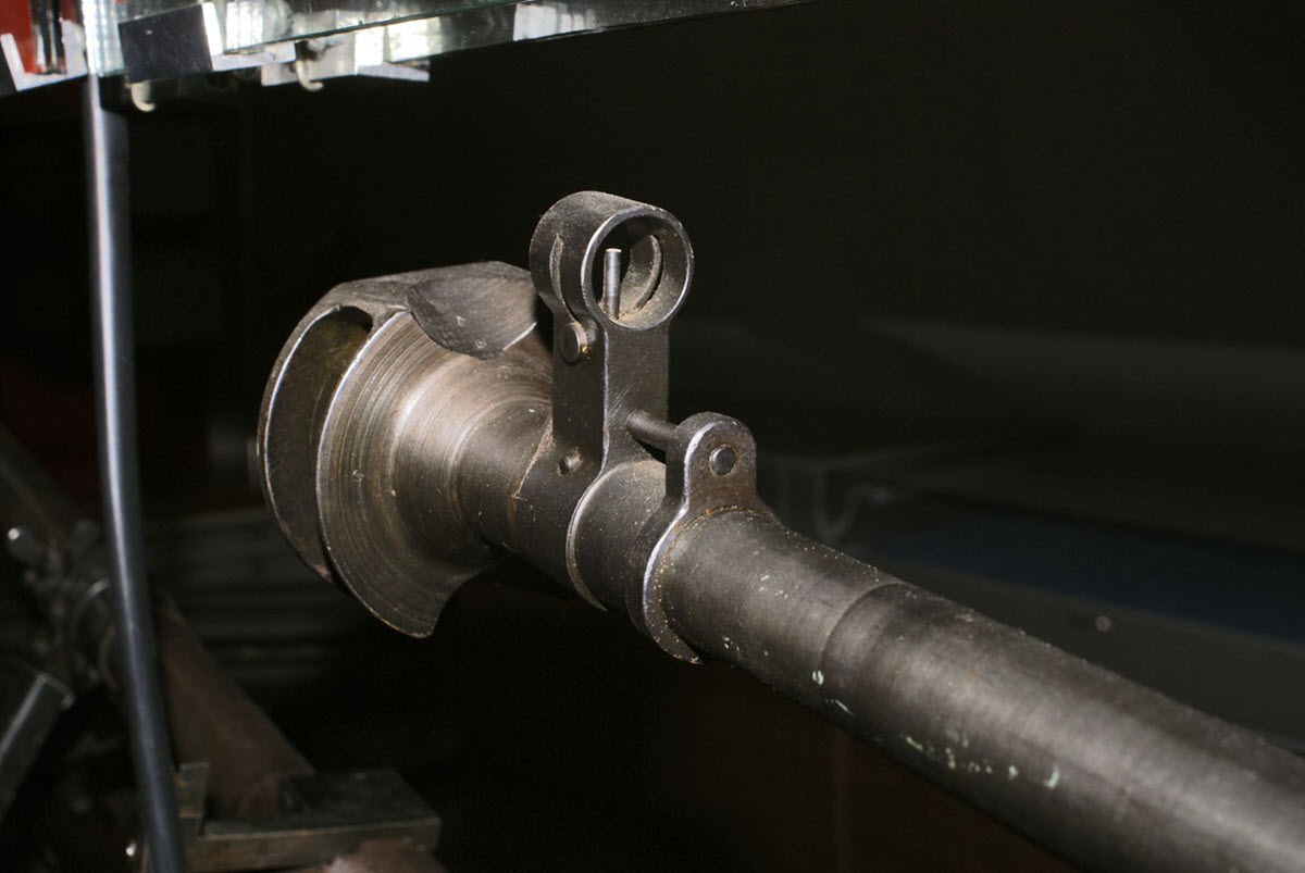

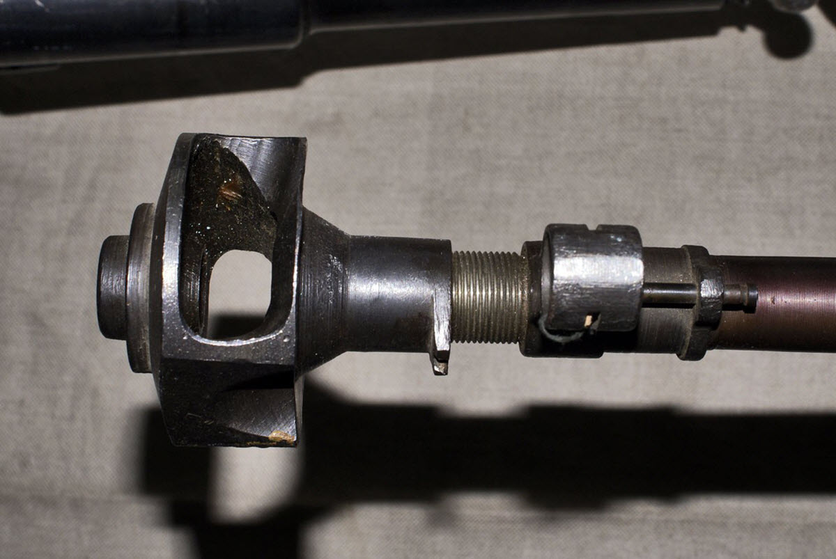

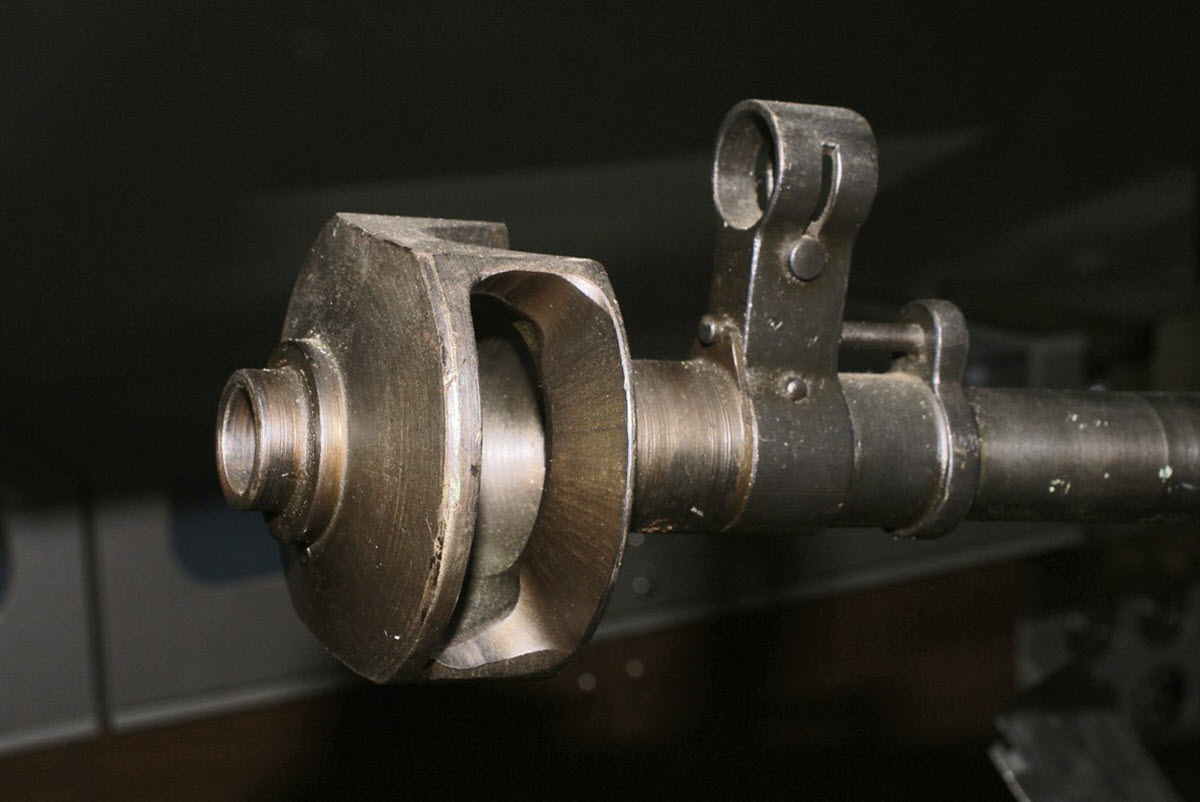

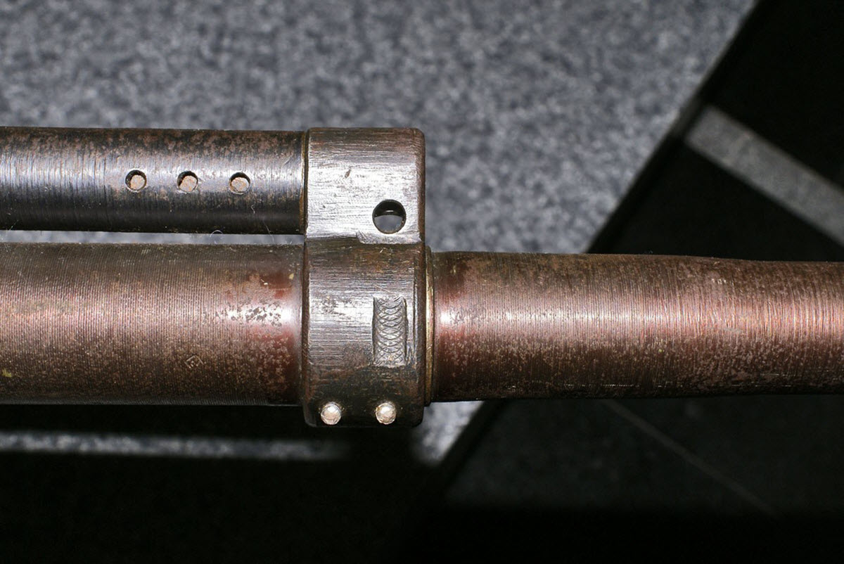

    Дульный тормоз компенсатор.

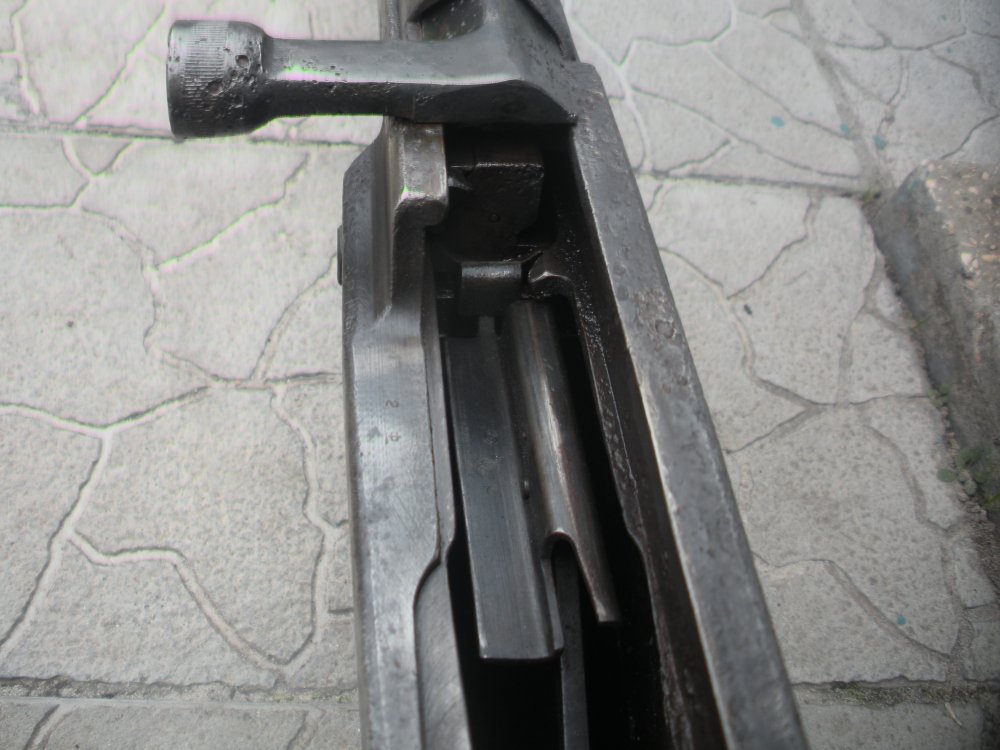

  23. com3
    com3 Stabsgefreiter
    398
    711
    596

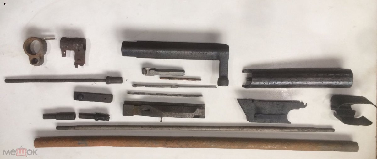

    Nowaja Wodolaga

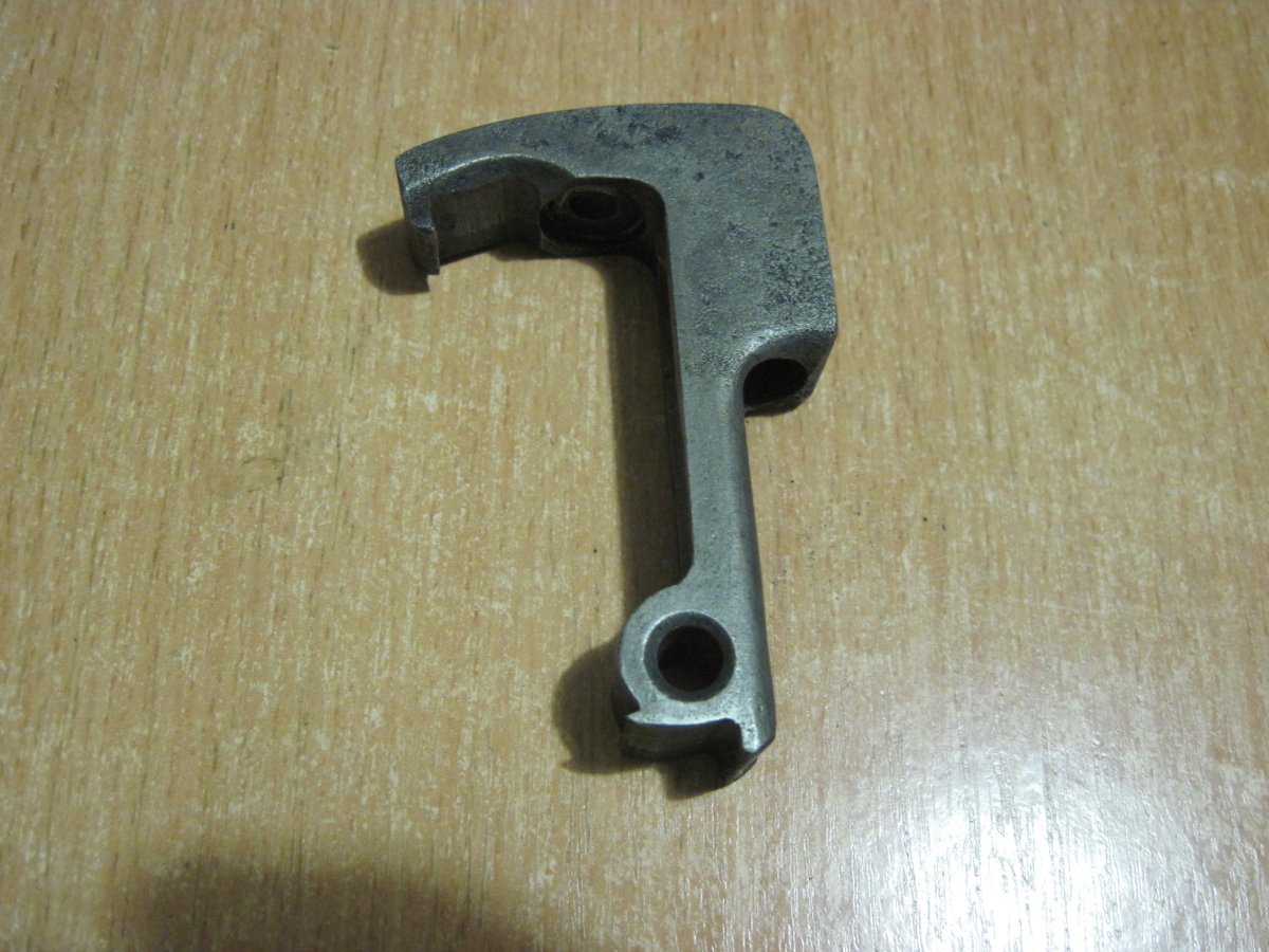

    Механизм перезаряжания.
