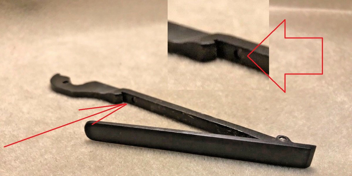

    Господа приветствую. Кислота съела малую пружину лифта. Так вот, как оно там держится? Как её заменить?

    С боку вставляется в паз.

    С боку? С любого или там клин?

    З любого.

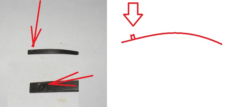

    ...там не все так просто:
    на пружине подавателя есть пИмпочка, которая вставлЯется в (соответствующее) отверстие в самОм рычаге подавателя.
    Вынуть ее из паза не сломав можно ТОЛЬКО за перо встОрону, причем так, чтобы хвост пружины вышел из пазика в рычаге.

    Нуу у меня цели не сломать не было, так что я управился). Благодарю за ответ.)
