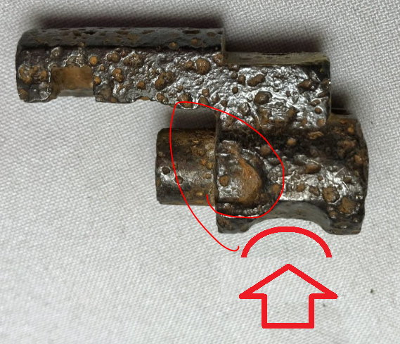

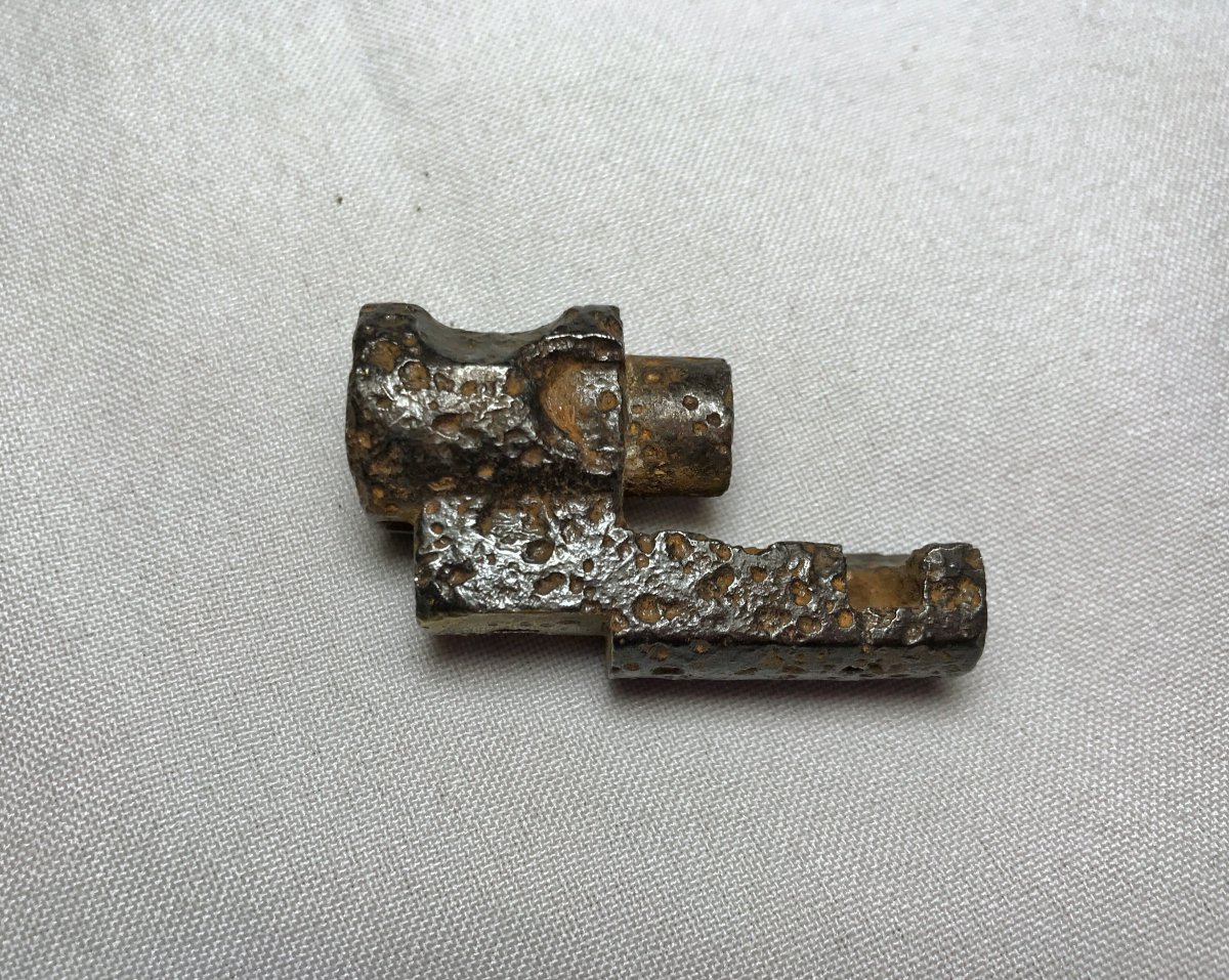

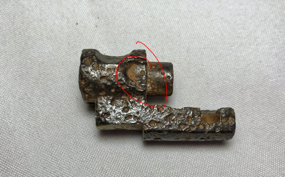

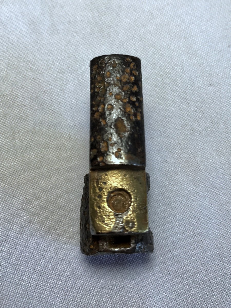

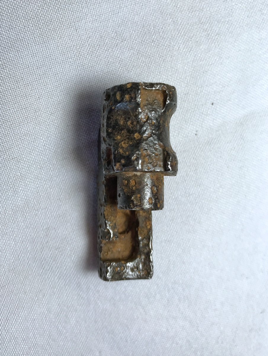

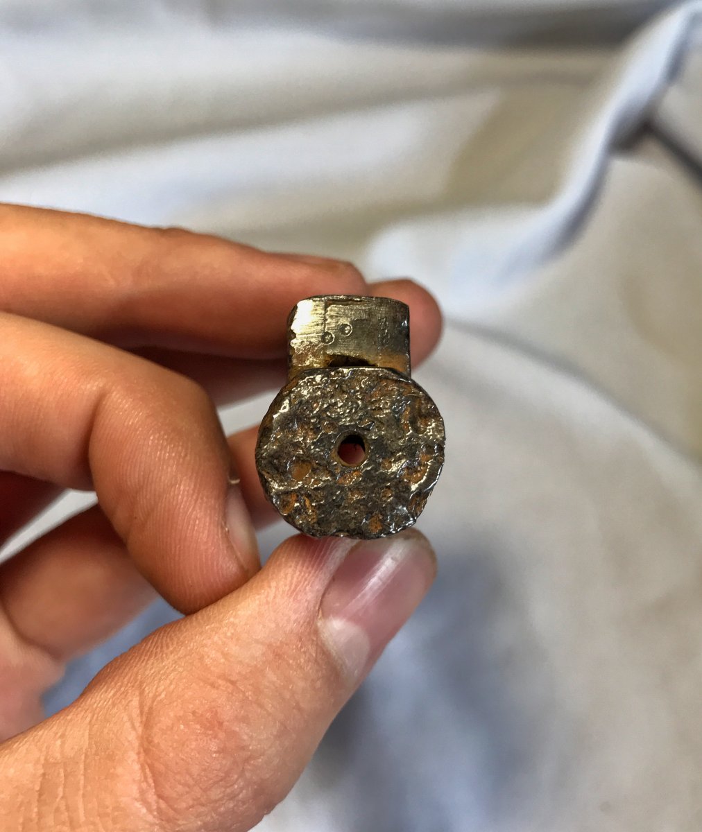

    Приветствую, лежит у меня такая деталь, вроде как личина от затвора ГРА, но смущает не понятный, обмеднённый срез на ней, которого нет на фотографиях из интернета. Может есть люди, которые смогут помочь в определении. С Ув.

    А смущает конечно две вещи:
    - сточенная часть личины в месте крепления выбрасывателя - видимо данная личина была приспособлена к охотничьему ружье, переделанному из Гра под другой калибр и гильзу. Об этом говорит и сточенный рант на зеркале затвора. Переделывался затвор кустарно или в заводских условиях уже не суть важно. но в связи с тем, что выбрасыватель (скорее всего не штатный даже) не был извлечен, а спиливался "по живому" - чисто кустарный ремонт скорее всего. Возможно заклинивание затвора имело место - потому и выбросили ее.
    - разбитый паз для остановки затвора стопорным винтом. Повреждение эксплуатационное.
    Пример переделки личины под 24к, но практически с родным выбрасывателем https://servimg.com/view/18105867/738
    az23, Дід Змій, Криос и ещё 1-му нравится это.

    Что касАется первого - тут нельзя не согласиться.
    А паз остановки сточен специАльно, Т.К. в магазине гильзы рАнтовые...
    Вот что это бЫло :
    http://maksimov.su/oruzie-i-boeprip...ca-1866-goda---ruje-davno-minuvshih-dney.html
    az23, Montigomo, Дід Змій и 2 другим нравится это.

    Всем спасибо за развернутые ответы. По рассказам местных, в области находки во время ВОВ был лагерь ркка, где производили ремонт стрелкового оружия, что подтверждает большое количество запчастей, разбросанных на небольшой площади. Причем, попадались и довольно не типичные для того времени детали от винтовок: ГРА, Бердан, Лебель. Видимо, был дефицит стрелкового оружия и старались чинить и использовать все, что было на руках и у местных. Похоже и эту деталь старались приспособить. С ув.

    Ополчению выдавалось все, что было на складах, в том числе и все, что Вы перечислили.

    Эта выемка ведь не имеет отношения к типу патрона. Это паз под стопорный винт затвора.
    и он либо расточен грубо либо поврежден.

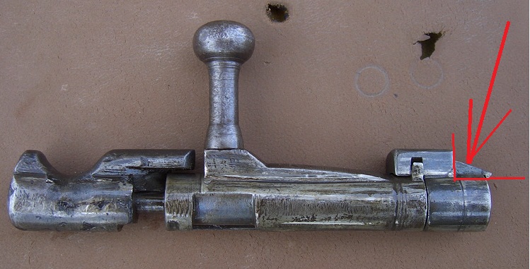

  8. A10A
    A10A General-leutnant
    23.905
    Київ, Україна
    ...вот эта - имеет (ее имел в виду фото1).
    З.Ы. ...то, что личинка от "Гра" всуе не вызывает сомнения, НО...
    как и в статье Максимова часть гребня личинки отсутствует а выбрасыватель торчИт наружу (фото 2)...
    Спрашивается - ЗАЧЕМ ??
    ...зачЕм укорАчивать/понижАть гребень если это ГРА !??
    (система доведена и менЯется только выбрасыватель под "глАдкую гильзу")
    имхо - все потомУ, что изначАльно это бЫло "Шассепо", в корОбке которой "голОвка" затвора захОдит гораздо дАльше (Рис.3).
    (и, кстати, Максимов об этом тоже упоминАет, но на том экземпляре личинка сделанная зАново...)
