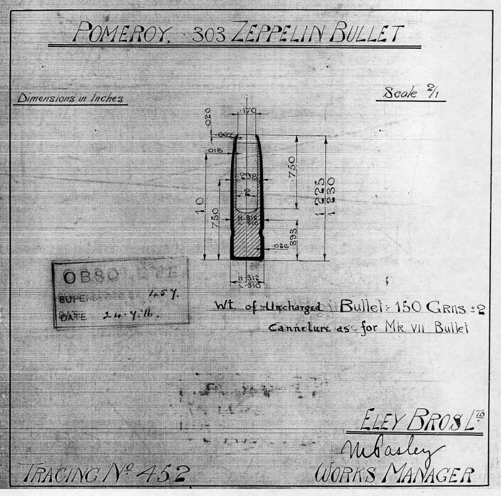

  4. Kugel
    Kugel Moderator
    1560
    2.981
    5.368
    Это чертёж досерийного образца пули Помероя. Конструкция её была очень чувствительна и опасна в эксплуатации. Посему Померою пришлось доработать конструкцию пули путём введения в конструкцию защитного медного колпчка. Она то и пошла в серию под маркой PSA MkI.

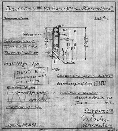

  5. tr30801
    tr30801 Stabsfeldwebel
    960
    Женя, спасибо за чертёж !! У меня такого не было.
    А вот чертёж уже серийной пули Mk I уже с колпачком.
