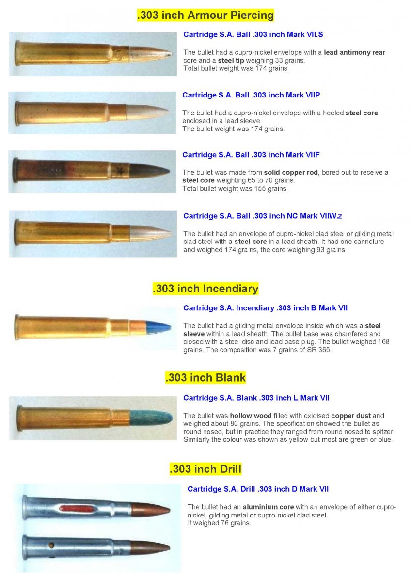

    Снова и снова прошу - объясните, пожалуйста, ПОЧЕМУ патроны с РАЗНЫМИ (конструкция, материал, назначение) ПУЛЯМИ (бронебойные, зажигательная, учебные) имеют одинаковую маркировку - VII:
    Это КЛЮЧЕВОЙ момент!
    Если патроны с РАЗНЫМИ пулями имеют одинаковую маркировку, тип пули НЕ МОЖЕТ лежать в основе этой маркировки!
    В противном случае и маркировка должна быть РАЗНОЙ, как и типы пуль! А она ОДИНАКОВА! Ну увеличьте / скачайте картинку и посмотрите!
    Значит - маркировка (она одинаковая) обозначает не тип пули (они разные), а модификацию ВСЕГО патрона, с пулей включительно.

    ...если почитать - там дальше какие угодно, но не боевые (накой им тип пули - холостым, учебным, манипуляционным, вышибным) ?
    Правильно мыслите - слово "ball" означает ОБЫЧНУЮ пулю.
    слово "ball"
    А че пробуксовывает!? Это другая пуля - зажигательная Мк.7
    "Incendiary" - и так понятно всем (англичанам)...
    При прочих равных условиях тип (специального*) патрона определяется типом примененной в нем пули. ;)
    7 - расхожая цифра - и тут Вы путаете Болл Марк 7 со всеми специальными Мк.7
    а это разница...
    Вот потому патроны с зажигалками Мк.7 имеют синюю контровку капсюля и вершину пули, а типа бронебойные - это суррогаты Мк.7

    КАЖДАЯ группа патронов - будь-то патроны с обычными пулями, бронебойными и т.д. - имела свою последовательную нумерацию модификаций патрона в рамках своей группы (номенклатуры).
    Посему. Есть Ball Mk I, MkII MkIII и так до MkVII. Таким же макаром "зажигалки": от MkI до Mk, например, VII и так далее. По-этому не мудрено что в каждой группе номенклатуры боеприпасов могут быть не только цифры VII, но и например V. Чего о "пятёрке" MkV не спорим?? :):):)
    А вот что бы все эти одинаковые группы цифр не путались, они дополнительно дублировались буквенным обозначением (G-трассер, B-зажигалки и так далее)...

    Внимательно смотрим : там перед цифрой VII стОит буква B

    З.Ы. ...W - бронебойка, R - пристрелочная

    По-Вашему tracer, incendiary, explosive & armour piercing - "...какие угодно, но не боевые"?
    И, таки да, учебные, холостые и манипуляционные тоже (сюрпрайз!) имеют пули.
    Останнє редагування: 29 лип 2015
  12. _yurij_

    1.025
    А холостой - "типа суррогат суррогата"?
    Его "семёрка" - тоже тип пули по-Вашему?
    P.S. Как видите - пуля всё-таки есть, не смотря, что холостой...
