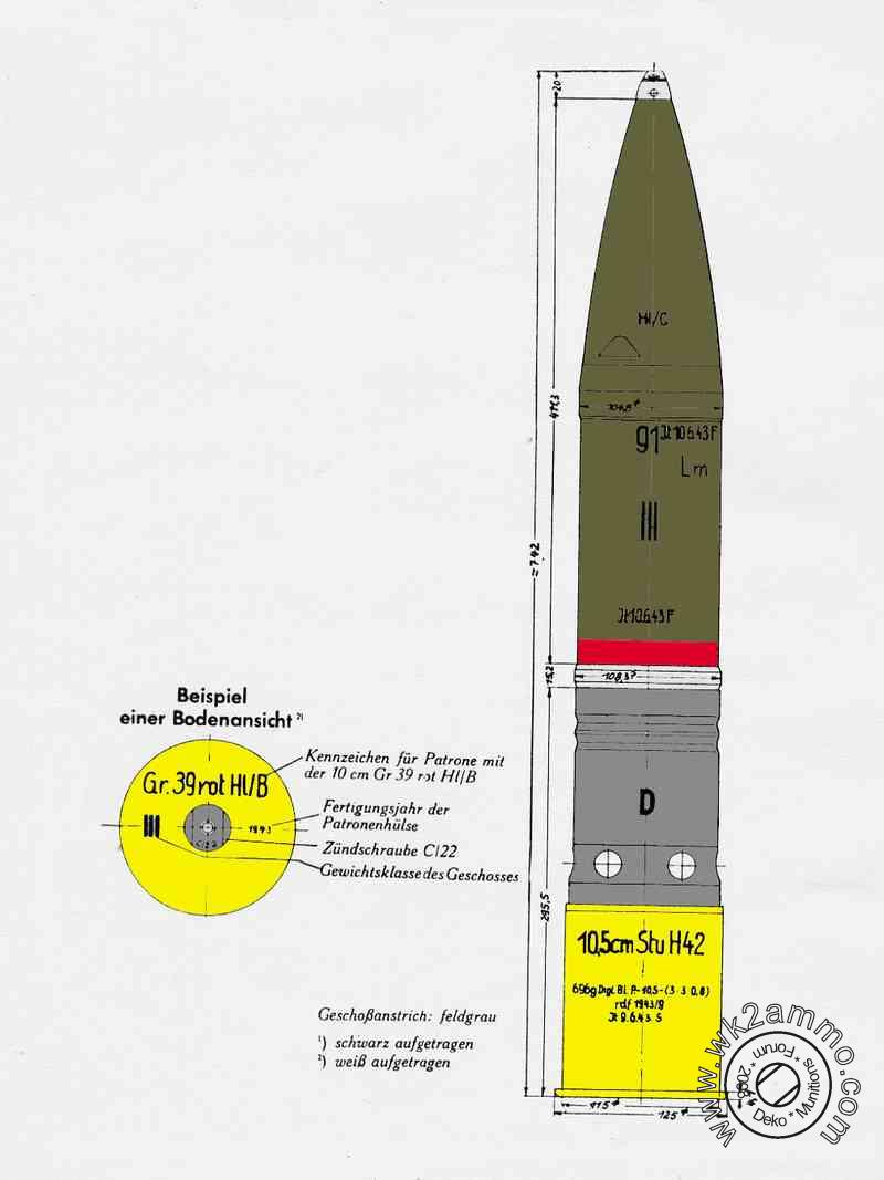

    Это StuH 42 ? Или кто-то еще из самоходов пользовал эту гильзу в варианте с C/22?

    Похоже на донце 105 мм гаубицы leFH18. Находил такие, только с обычными С/12.

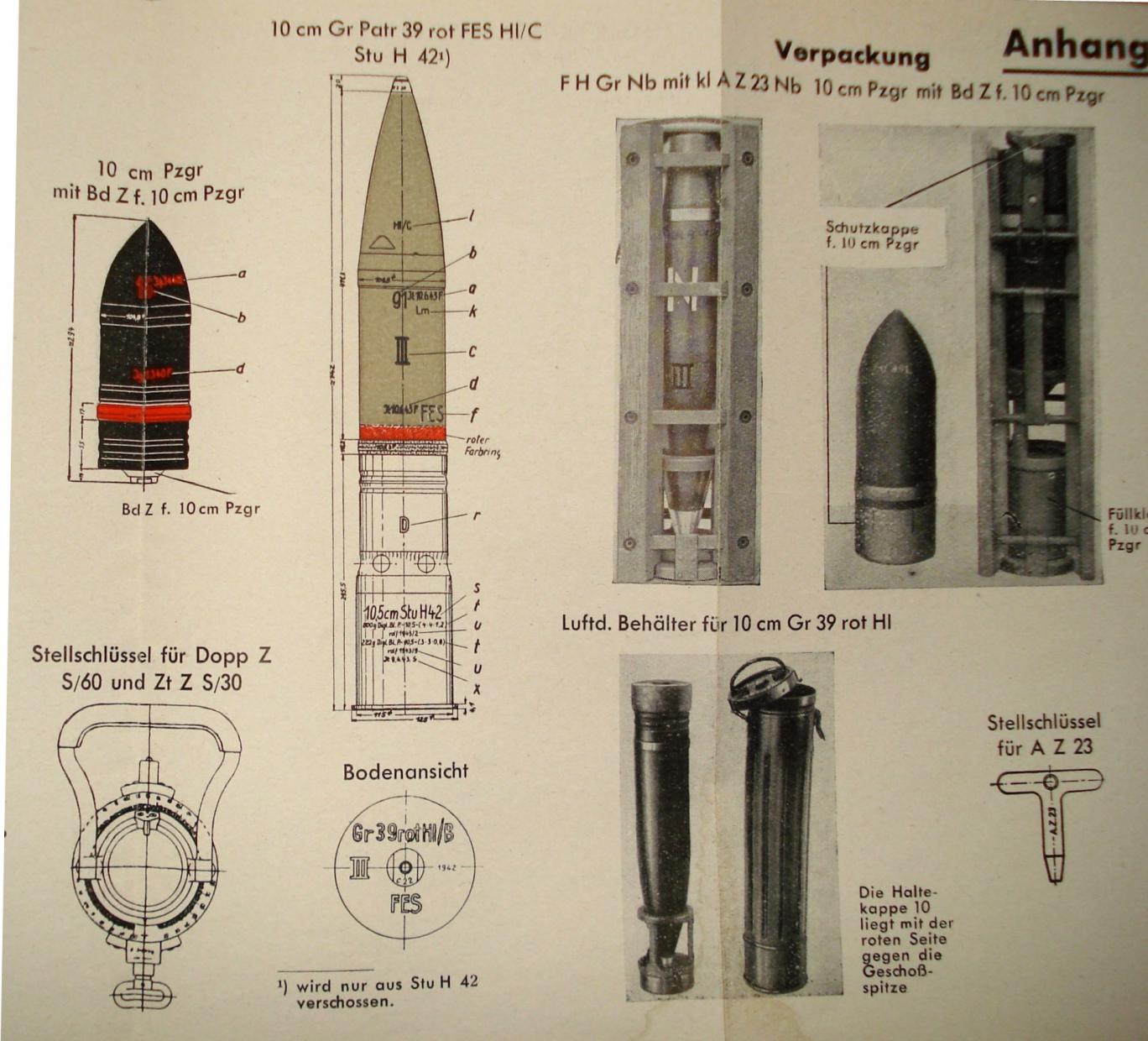

    Вот рис. Тока я не понял, что у StuH за затвор, что мог и ударные юзать и электрозапальные втулки?..

    Во всяком случае для "42-й" есть фото, что выложил Costas. Ссылаются ещё на H.Dv. 481/27 "Merkblatt für die Munition der 10,5 cm Sturmhaubitze 42", может и то фото оттуда.

    По этому источнику - патронированный только кумулятивный выстрел. ОФ - обычный, от l.F.H. - раздельного заряжания, с заменой втулки на электровоспламенительную С\22.
    То есть - история действительно как с лейкой и её кумулятивом.

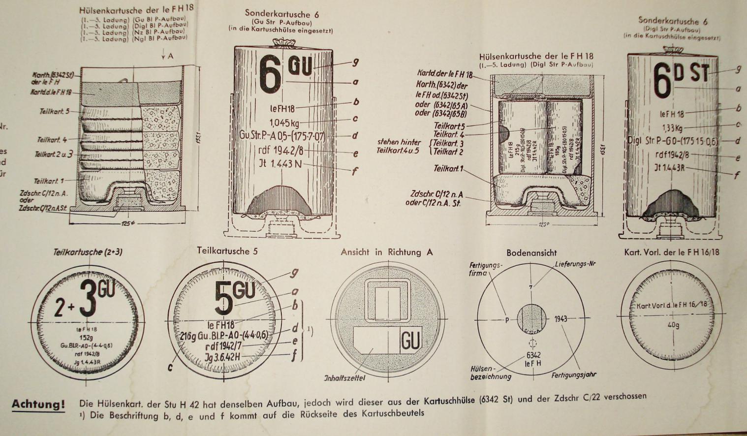

    Нашёл у себя тафель на 10,5-см 18 и 42. С немецким у меня туго, переведите полностью что на 3-й фото под Achtung! написано.

    "Заряд для Stu H 42 имеет такое же устройство, но состоит из гильзы 6342 St и втулки C/22." Далее там про этикет. На втором в ссылке 1) Применяется только в Stu H 42. Как-то так.
