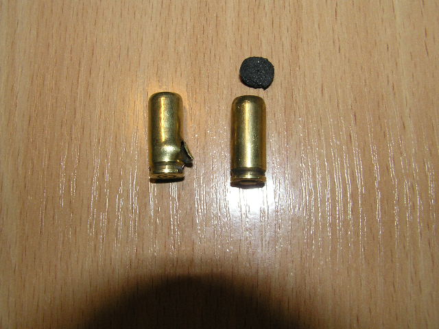

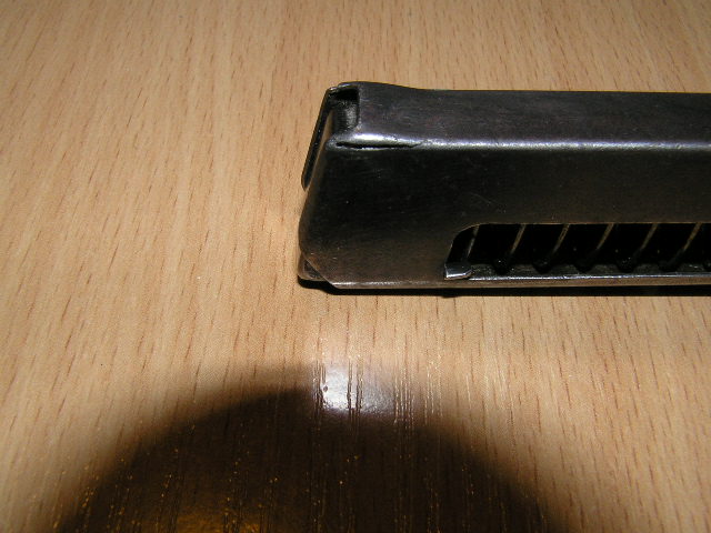

    Приехали патроны, я каждый визуально пересмотрел и каждый вставил в патронник(были уже случаи когда приезжали перепакованные с раздутиями гильз). Внешне гильзы в отличном состоянии.
    Выбраться пострелять смог только через месяц с товарищем(пистолет его). Снарядил два своих магазина, один патронами от другого продавца и другой этими(гильзы отличаются).
    Первый магазин отстреляли на отлично, товарищ вставляет второй магазин - при первом выстреле гильзу разрывает, а нижний патрон детанирует, при этом разорвалась задняя стенка магазина и затвор подрывает вверх(антисрывы присутствуют). Не поверил своим глазам. Попробывал уже я ещё раз и зря, хорошо что второй магазин выдержал, правда заднюю стенку раздуло и еле вытянул его из рамки.
    Хорошо что не получили увечья.
    Стреляли из ПМР, затвор и возвратная боевые.
    Сразу же отписался продавцу.
    И началось выяснение "кто виноват".
    Продали мне патроны с конкретным браком и продавец знал о проблеме и словом не обмолвился не в теме(ему задали вопрос по гильзам, но он промолчал), не в личной переписке.
    А то что знал о проблеме, он сам и написал в соседней ветке:
    "Ressi. Внимание! Изделия опасны для вашего здоровья!!!
    Прошлой осенью, когда точно не помню, у камрада Ressi были заказаны патроны для ПМР. В количестве 100 штук, гильзе из под сертификата, с шаром 1 грамм и мощностью не более 120 Дж. После тестового отстрела ему была отправлена претензия о качестве его изделий и просьба вернуть деньги за них. Два раза был разрыв патрона в патроннике с детонацией патронов в магазине. Хорошо, что ещё магазины были не полные, а то мог бы остаться без пальцев. И не только...
    Магазины соответсвенно в утиль.Также я ему говорил, учитывая что я не первый год стреляяю и разных патронов из своего ПМР спалил до 1000 штук, что судя по отдаче и звуку выстрела там никак не 120 Дж, а на много больше.
    Теперь мои претензии - возврат денег за патроны(700грн)+ магазин(не надо новый, можно б/у в хорошем состоянии).

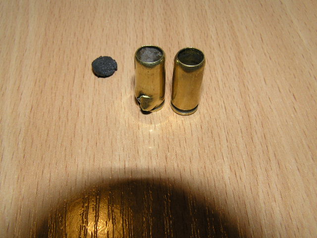

    Перевесил все патроны от lex1187.
    Вес патронов разный от 4,9гр до 5,68гр
    Вскрыл патрон с общим весом 5,1гр
    Гильза АЕ9 : 3,78гр
    Шар : 1,05гр
    Порох : 0,27гр
    Взвесил пару пустых гильз(которые сдетанировали) : 3,75-3,78гр
    А теперь возьмём патрон с весом 5,5гр - 1,05гр(шар) - 3,78гр(гильза) = 0,67гр(порох)

    Признаю, в чём-то вы правы: гильзы и шары действительно разные по весу и пороха с 0,67гр там нет(у страха глаза велики).
    Выбрал гильзы разные по шрифту, думаю с разных партий.
    Пока снимал видео испортил два дубля, вскрыл три патрона, то шарик вылетел за пределы съёмки, то порох рассыпался.
    Шары : 1,02гр- 1,1гр- 1,14гр
    Все гильзы АЕ 9, но вес разный : 3,77гр- 3,86гр- 4,36гр
    Но довесок пороха примерно одинаковый: 0,23гр- 0,22гр- 0,25гр.

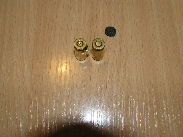

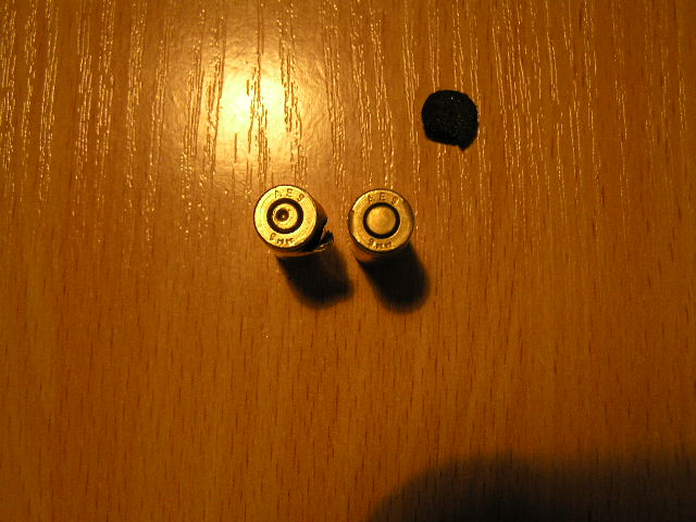

    Факт остаётся фактом: патроны детанируют в магазине, аж капсуль при взрыве выдувает(на фото видно).
    Гильза, на мой взгляд, тоже не держит заряд если её так порвало(видать не раз перепаковывалась).
    Стрелять ими я больше точно не буду - стрёмно.
