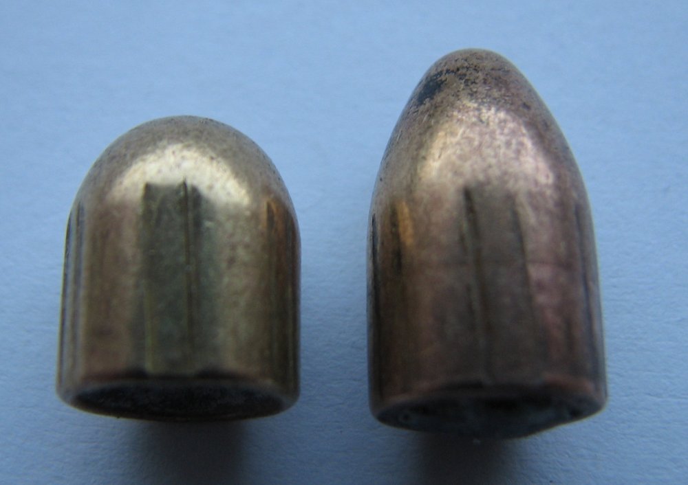

    Макаров ровно 9мм. шесть левых нарезов. Нарез 1.22мм поле 3мм.
    Люгер ровно 9мм. шесть левых нарезов. Нарез 2мм. поле 2.2мм.
    Из чего стреляли?

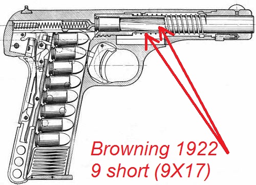

    У топикстартера пуля не ПМ-овская, а 9-мм браунинг (9Х17) СОВРЕМЕННАЯ и ствол был заводской...
    ...вот (на вскидку, шоб долго не капАть) и примерчик :
    смотрим направление нарезов
  13. Saddam47
    Saddam47 Oberleutnant Клуб взаимопомощи
    2.560
    Галиция
    Возможно, мой глазомер меня подводит, но по фото, пуля слева, явно больше в диаметре, чем люгеровская, а значит, не может быть от 9х17. Пуля от 9х17 примерно на 0,4мм меньше 9х18. Давайте попросим ТС сделать замер пули слева;)
    ГЕРЦЕГ нравится это.
  14. A10A

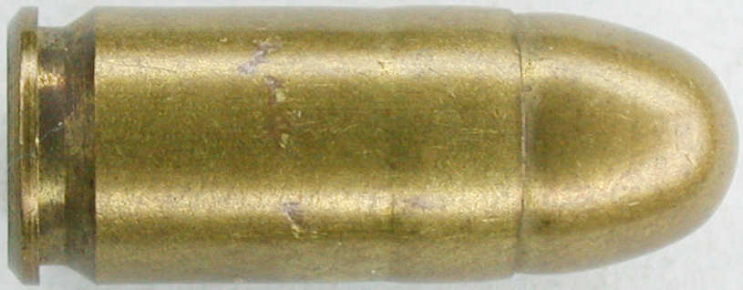

    Я мунициону не склонен доверять на все 100.
    Косяков с размерами у них хоть отбавляй
    Может оне меряли по такому патрону ?? (см фото.1)
    Мося и Кіла2013 нравится это.
