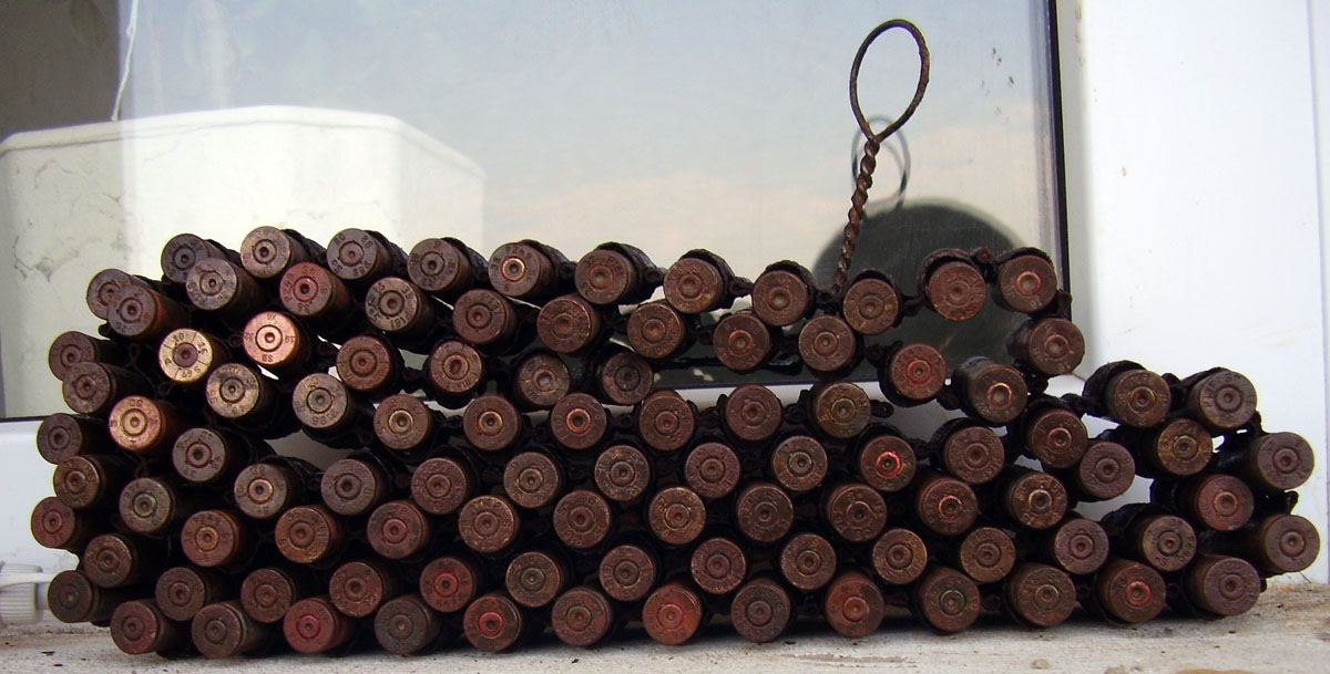

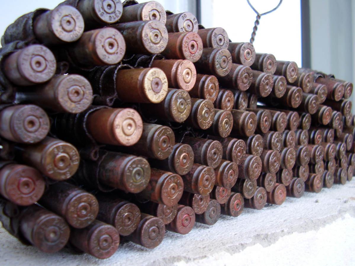

    Наверное от жары. Вобщем, на выходных маялся дурью.
    Шо попало и как попало... но, антураж блин! Звенья трещат как погремухи:smile_6:

    Класс!:smile_12:Мне лично нравится.:smile_12:Можно растянуть и на стеночку прибить,или же как оригинальную гирлянду на елку.:)

    Чем от ржавчины чистили? И как после консервировали от ржавчины?
    А то тоже валяются такая лента, та и гильзача полно...

    В раствор лимонной кислоты на сутки, потом в водичке кар. щеточкой чистишь основательно. За тем, сушишь феном или над газом сразу после душа. После сушки промасленной тряпочкой хорошенько проходишься... все, можно вставлять гвозди.
    В итоге, можно будет сделать такую экибану ;)

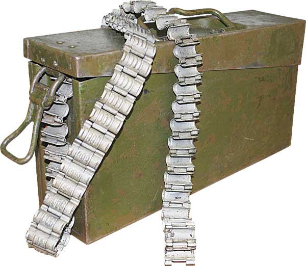

    Для логического довершения надо бы придать ей светло-серый (цвет цинкованого металла) цвет и цветные маркировки нанести - именно так она выглядела в натуре, а то не реставрация получилась - а только грамотная очистка.
